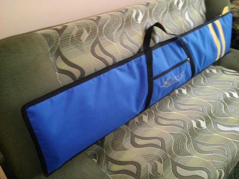

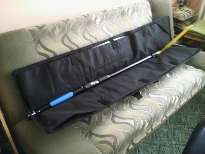

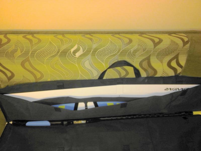

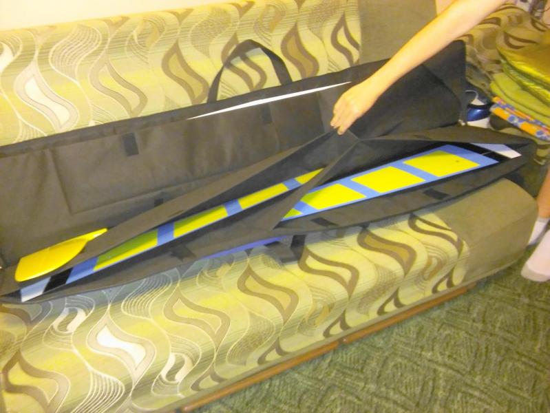

Tomek, prosisz i masz Na jednym boku torby jest kieszeń na całej długości do chowania centropłata i do niej doszyta wewnętrzna na statecznik poziomy. Na drugim boku torby jest półkieszeń na jedno ucho i druga naszyta wewnętrznie półkieszeń na drugie ucho. Obie te półkieszenie nachodzą na siebie. Na zewnętrznej części tam gdzie jest logo producenta jest kieszeń na drobiazgi - ja wykorzystuję na łączniki centropłat-ucho. Torba sama w sobie gruba, chyba wewnątrz jest wszyta folia bąbelkowa lub pianka, wewnętrzne przedziałki też z jakąś przekładką ale cieńszą (przynajmniej takie sprawia wrażenie).
A nie ucho tylko statecznik pionowy i nie przez przypadek tylko celowo ale to ma być jako ciekawostka i niespodzianka. A było to tak: W piątek zamówiłem torbę i na tę okazję wypiłem x szklaneczek. W sobotę przyszedł kolega Paweł i piłem W niedzielę zadzwoniła żona kolegi i oznajmiła, że jeżeli Paweł jeszcze jest u mnie to może już do domu nie wracać więc... pili my dalej. W poniedziałek przyszedł po Pawła jego syn. Dosiadł się do stolika i przyniósł ze sobą zapas tego co my pili. We wtorek przyszedł Tomek oglądnąć Jantara. Wrócił się do domu i przyszedł jeszcze raz, żeby nie było, że przychodzi z pustymi rękami. W środę postanowiliśmy przeliczyć powierzchnie sterowe Jantara i wyznaczyć ich skuteczność. Wyszło, że ster kierunku powinien być o 5cm wyższy. Ponieważ nas to zasmuciło, postanowiliśmy smutki utopić w złotym trunku. W czwartek postanowiliśmy rozciągnąć o te 5cm statecznik pionowy. Sukces postanowiliśmy opić. Dzisiaj (piątek) przyszła torba i trzy czarownice oświadczyły, że jeżeli teraz mamy zamiar powtórzyć ten sam proces tylko w odwrotnej kolejności, coby statecznik się mieścił w torbie, to one zrobią tak, że wszystkie nasze modele zmieszczą się w tej jednej torbie. Postanowiliśmy nie ryzykować, bo wszyscy w trójkę chcemy zobaczyć Jantara w locie. Ponieważ decyzja czarownic mocno nas zestresowała, postanowiliśmy jutro się odstresować u Tomka w "modelarni" P.S. Jakby co to na statecznik będzie zakładana fluorescencyjna skarpetka w kolorze czerwonym, aby gdy wracam wieczorem z lotniska coś mi w cztery litery nie wjechało.
