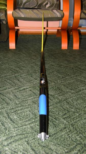

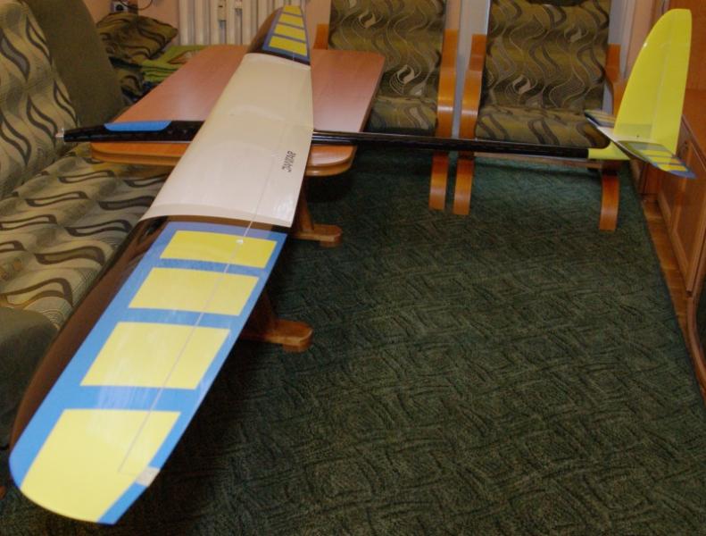

    A.D. 16 października 2016r. został mi dostarczony wymarzony i długo oczekiwany Janrar - motoszybowiec całowęglowy klasy F5J produkcji Pana Wojciecha Byrskiego, któremu w tym miejscu chciałbym złożyć serdeczne podziękowania za pomoc w uzbrojeniu modelu i osobiste dostarczenie "ptaszka". Model bajka. Ponieważ jedno zdjęcie jest więcej warte jak 1000 słów, oto fotki tegoż modelu: Dodam tylko, że na wyposażeniu Jantara są cztery serwa KST 125MG w skrzydłach i dwa KST 145MG na ogonie. Napęd to silnik MEGA ACn 16/30/3CE z regulatorem JETI Spin 55 Pro i prawdopopdobnie śmigłem 13x8. Rozpiętość 3,6m przewidywana waga do lotu 1850g. Oblot na wiosnę, chyba że w grudniu będzie słonecznie i +15*C
