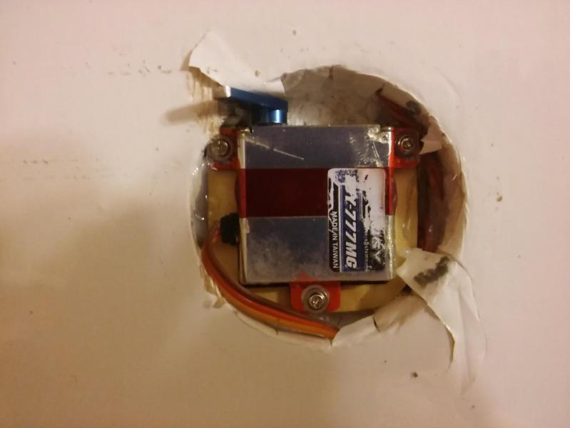

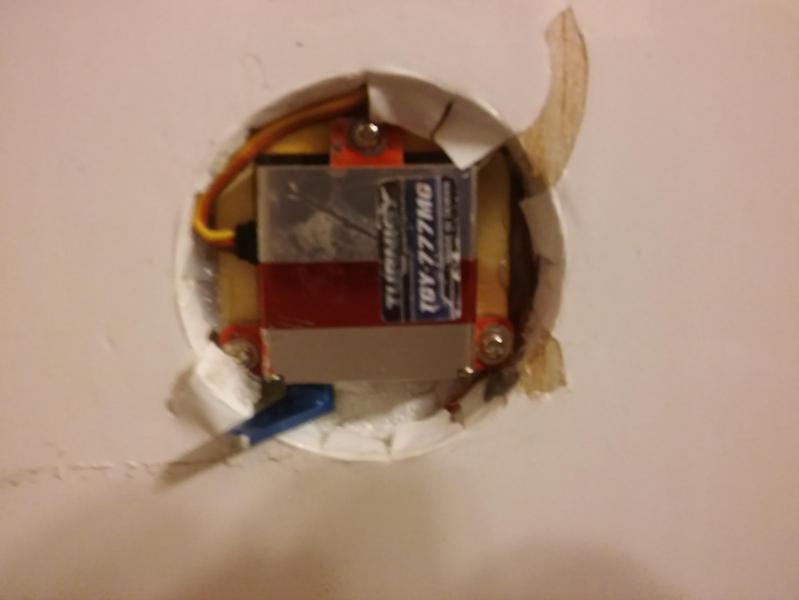

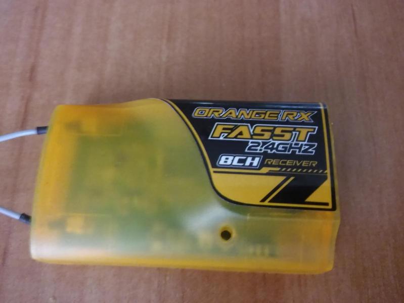

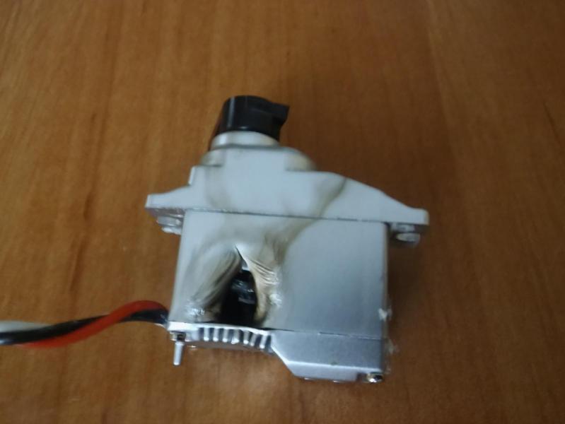

  1. Przecież zwarcie szło w drugim kierunku. Z serwa na odbiornik, z odbiornika na UBEC, z UBEC'a na pakiet. Zwarcie spaliło serwo i poszło na odbiornik, który "padł" i dalej już nie miało jak iść. Pokazałem co mi się przydarzyło jak nie zamkniesz klap przy lądowaniu a za chwilę ktoś postanowi powołać komisję śledczą. Jest jeszcze jeden podejrzany w sprawie tego serwa. Otóż po podniesieniu modelu z ziemi zauważyłem chodzące po skrzydle mrówki...
  2. Pakiet 4S 4000mAh poprzez złącze JST-HX zasila układ UBEC Turnigy 5-7,5A (8-42V) HV. Z tego UBEC'a wyprowadzony jest kabel Y i jednym końcem jest podłączony do odbiornika a drugim do Sky Asststant. Z tego samego pakietu kable prądowe podłączone są do regulatora Turnigy Plush 60A w którym we wtyczce podłączanej do odbiornika został usunięty kabel z ładunkiem + prądu. Dodam tylko, że przy poprzednich lotach układ ten doskonale się sprawdził w sumarycznym locie trwającym ok. 1h i trzech lądowaniach z wykorzystaniem butterfly'a.

  6. Na razie po wymianie odbiornika i serw wszystko chodzi bez problemu.
  7. Od dziecka mi wpajano do głowy: Jak coś robisz, to rób raz a dobrze aby nikt nie musiał po tobie poprawiać. No i tak mi zostało do dzisiaj. Fakt, że jak podszedłem do modelu to zauważyłem, ze jedna klapa jest minimalnie opuszczona. Pierwsze co zrobiłem to chciałem ją wytrymować ale zauważyłem, że nie reaguje i dopiero w tym momencie skontaktowałem, że coś jest nie tak. Model na ramię, idę koło samochodu, zdejmuję aparaturę i dopiero teraz odłączam pakiet w modelu Marek spoko, teraz już będę pamiętał, aby wyłączyć klapy przed przyziemieniem, a za Pana stawiasz szkocką

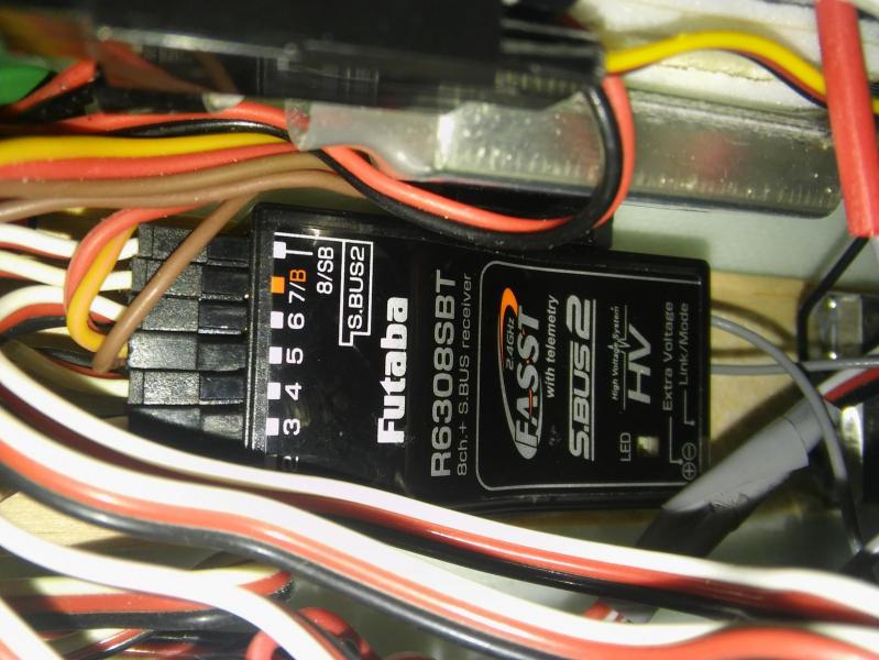

  8. No i se dzisiaj polatałem Zimny wiatr z północy-północnego zachodu, noszenia zero i... Pamiętajcie jak lądujecie z wysuniętymi klapami albo z butterfly'em aby tuż przed przyziemieniem je schować. Ja dzisiaj zapomniałem, no najzwyczajniej w świecie zapomniałem. Na szczęście skończyło się tylko na spalonych dwóch serwach od klap i niestety spalonym odbiorniku. Serwa już wymienione na TGY 777MG i odbiornik na Futaba R6308SBT 2.4GHz FASST Dobrze, że SkyAssistant nie oberwał rykoszetem
