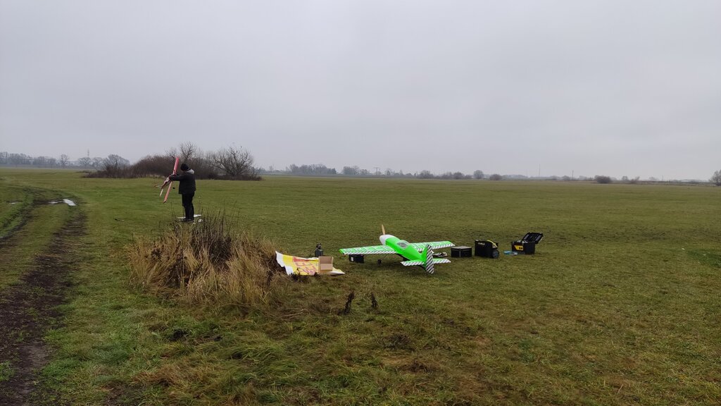

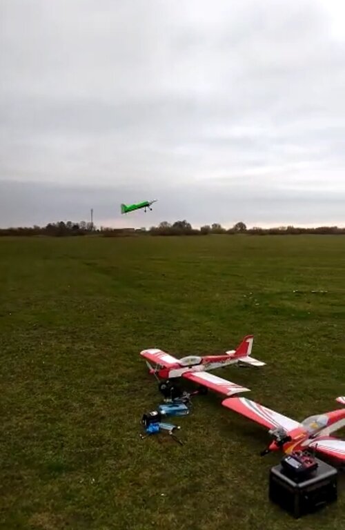

Minęły 2 długie lata od rozpoczęcia projektu Green Ghost. Dziś był ten dzień ? Nie obyło się bez niespodzianek... Podczas oblotu odpadły obie osie z kołami ? Niestety, myślałem, że sprawdziłem wszystko, a tu dupa i jak go postawiłem na kołach 2 lata temu tak został i o tym zapominałem. Śruby niezabezpieczone i moment się to zemściło. Musiałem lądować w polu ? Jednak mimo takich cyrków myślę, że stanąłem na wysokości zadania i pierwszy od dwóch lat lot spaliną wyszedł super. Muszę przykleić półkę podwozia, dać kawałek folii i będzie jak nowy. Akrobacji raczej nie było, ale było sprawdzenie "ile pójdzie". ... a że oblot bez filmu się nie liczy, tu trochę ujęć (mogą być mocniejsze słowa ? ) -

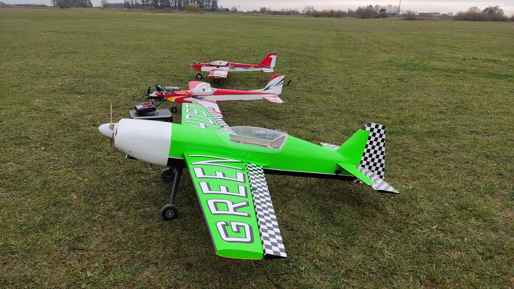

Green Ghost gotowy. Skrzydła poprawione. Trochę przez to przytył, ale powinno to rozwiązać wszelkie potencjalne problemy z nimi. -
