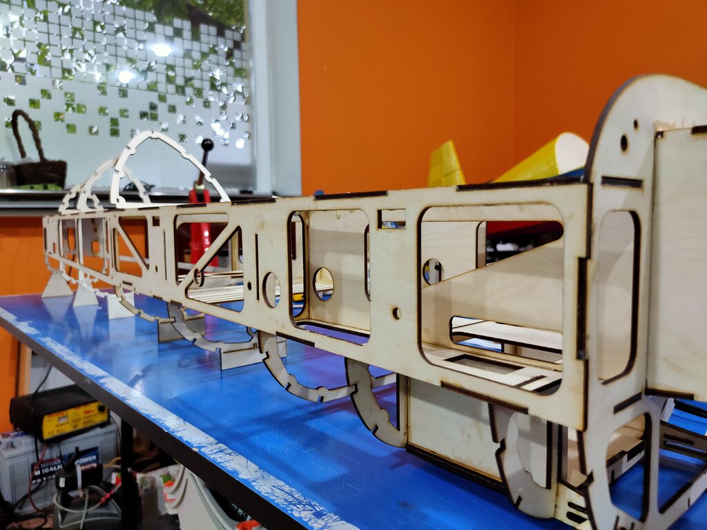

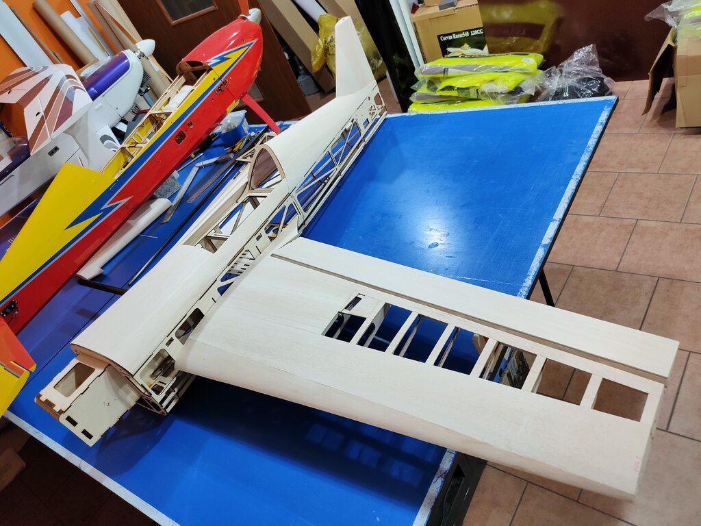

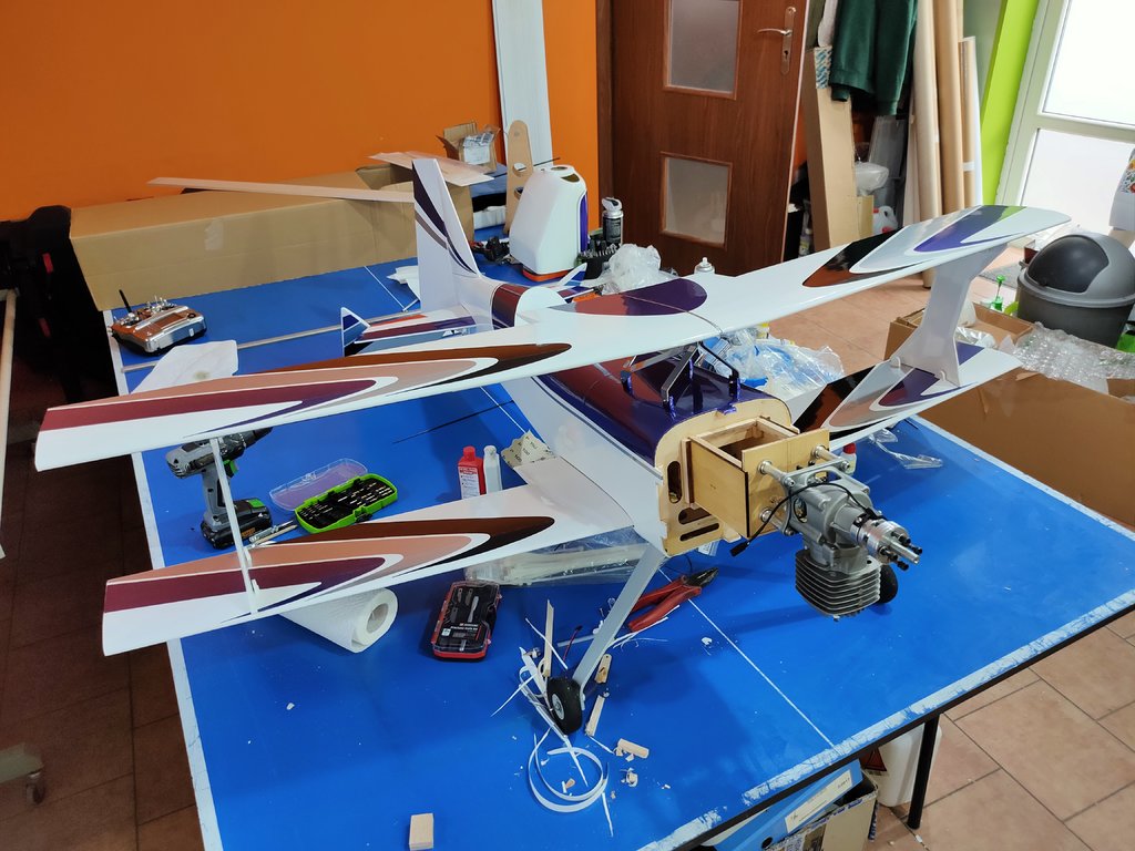

  1. HA! Kawałek rurki z laminatu a ile zmienia. Dziś prace ruszyły dalej i mogłem w końcu połączyć skrzydła z kadłubem. MX dorobił się nawet nazwy: Green Ghost... bo będzie głównie fluo zielony ? Może jednak zbiorę to do kupy i zrobię temat, żeby nie zginęło w czeluściach forum ?

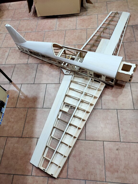

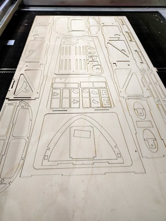

  3. Kieszenie gotowe. Poszło łatwiej niż myślałem.

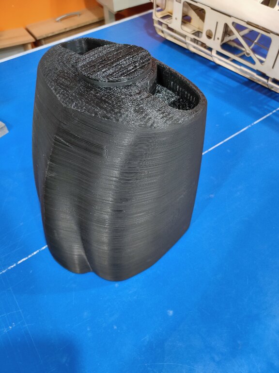

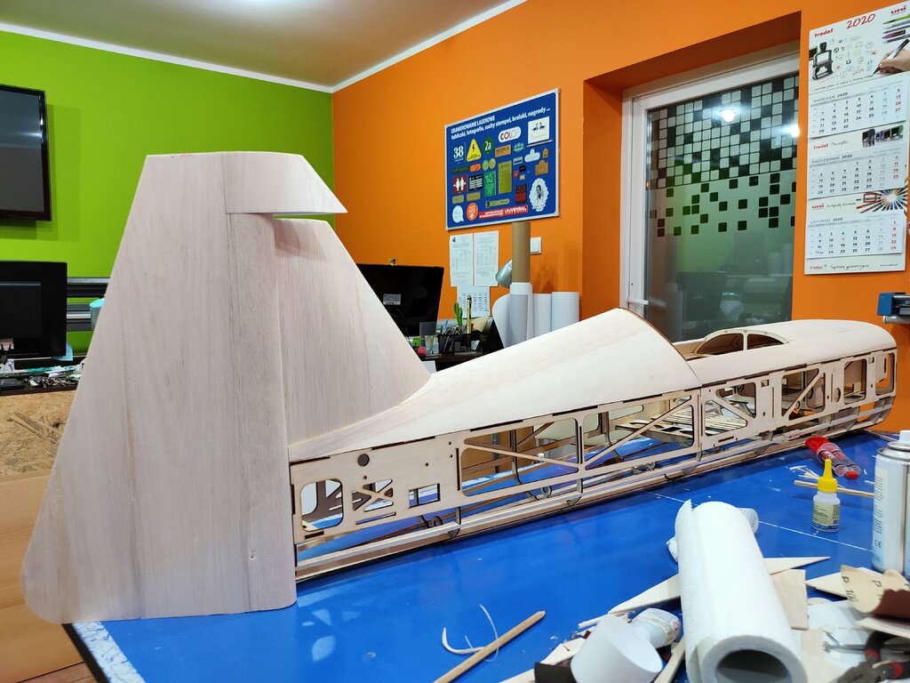

  5. Kopyto gotowe. Wstępnie obrobione.
  6. Jak pamiętam to około 280x240x310 mm. Tak PLA.

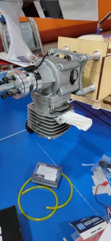

  7. Piękne fotki ? Miałem w życiu jednego Saito (115) i to był zdecydowanie najgorszy silnik z jakim miałem do czynienia. Przy pierwszym odpaleniu pękł kolektor wydechowy przy gwincie tłumika, a w późniejszej eksploatacji silnik wyrzygał tłumikiem obejmę kulek z łożyska na wale. Saito kupiłem dwa razy: pierwszy i ostatni.

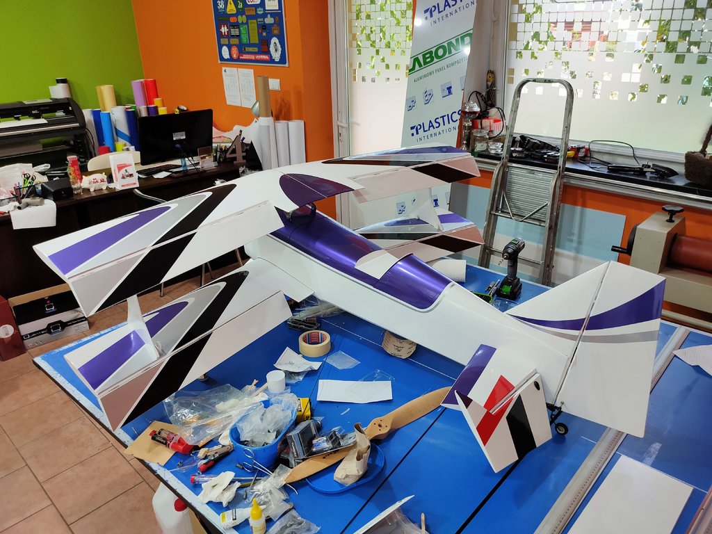

  13. Miło było poznać kilka osób z forum oraz wymienić doświadczenia i zobaczyć Extrę z zamałym boxerem

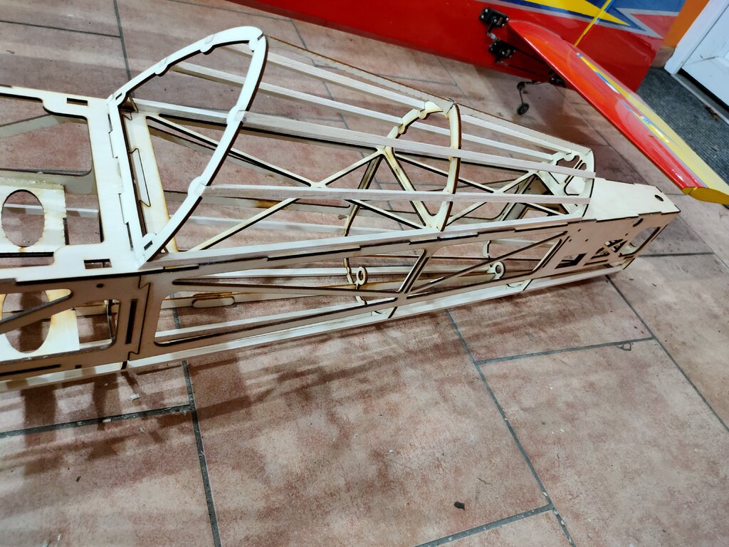

  17. Ultimate gotowy? Waga 7.68 kg. Obciążenie płata 84 g. Nie wiem skąd producent wziął 5.90-6.81 kg. Zrobiłem w życiu kilka ARF'ów, ale przy żadnym nie było tyle roboty co przy tym.

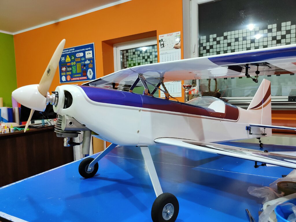

  19. Pewnie dostanę "Złotą łopatę" za forumowe wykopaliska... ale niech stracę ? Kończę powoli Ultimate z RCGF 61 i niedługo oblot nowej maszyny na barlineckiej ziemi.

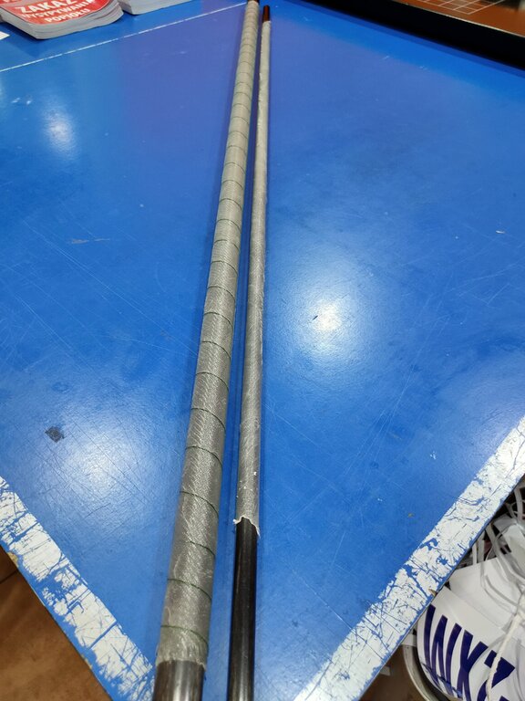

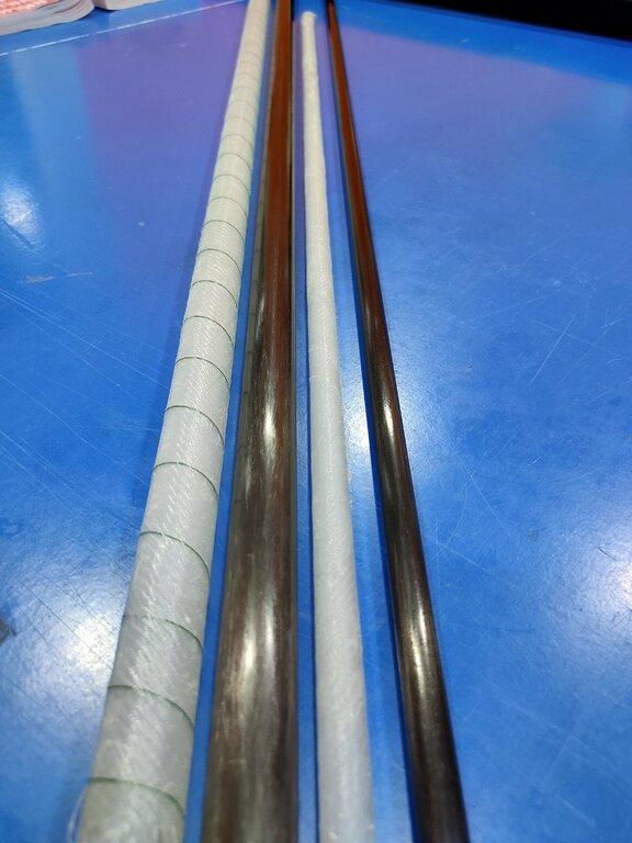

  20. Reanimacja zakończona. Extra dostała rurę węglową i nowe mniejsze aku, które zainstalowałem zaraz za wręgą silnika i które ledwo wyważyły model, ale udało się bez balastu. Niedługo ponowny oblot.
