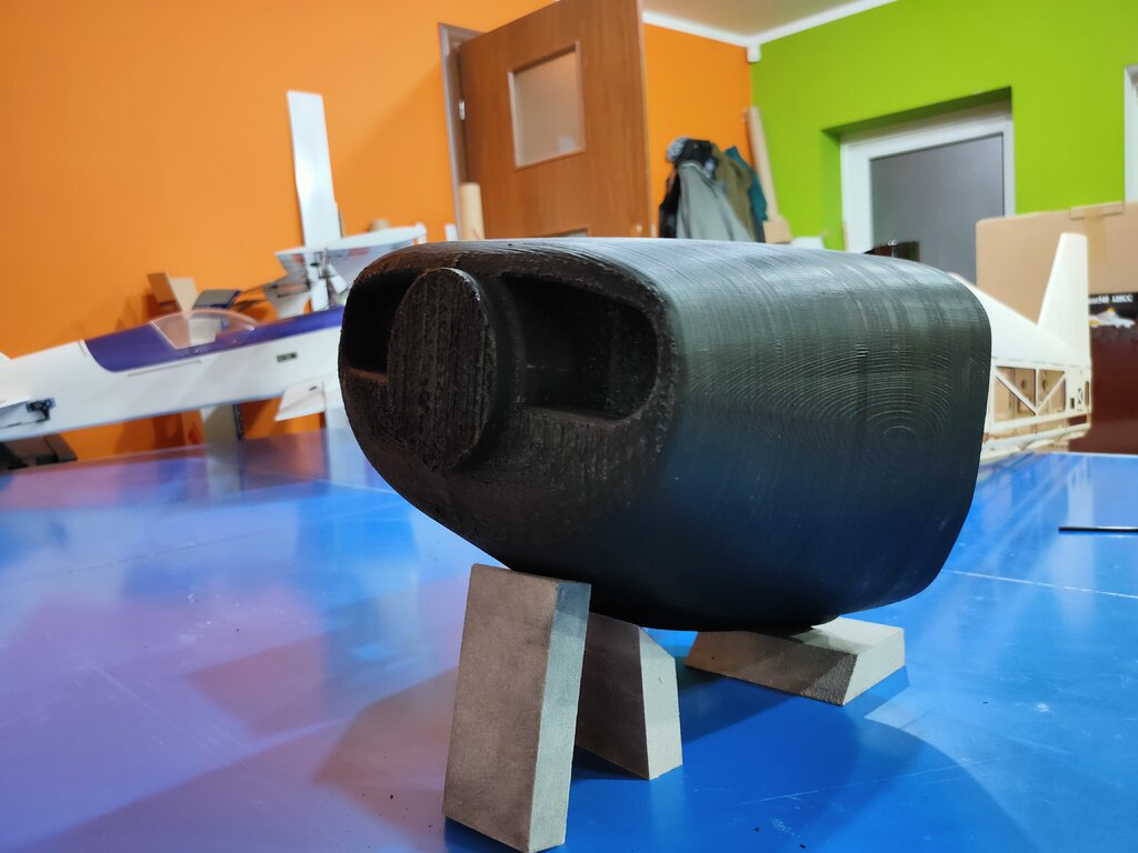

Oczywiście, ale to kopyto maski, żeby była jasność. -

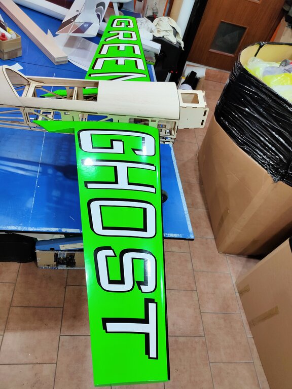

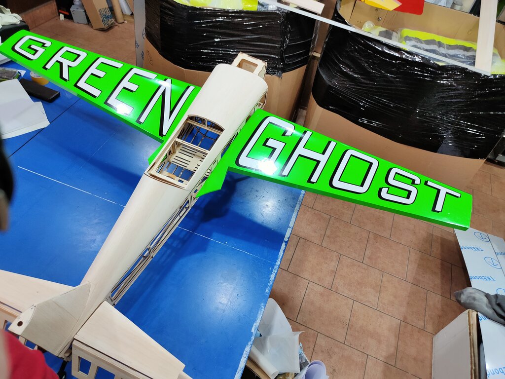

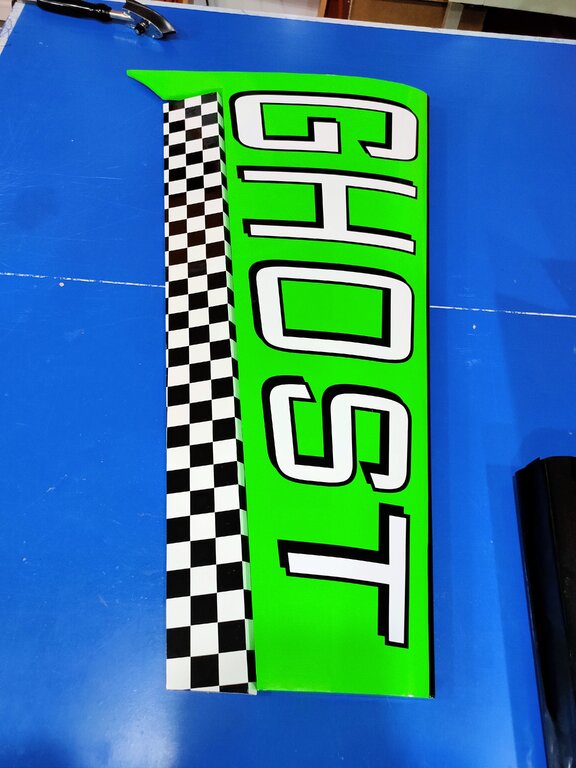

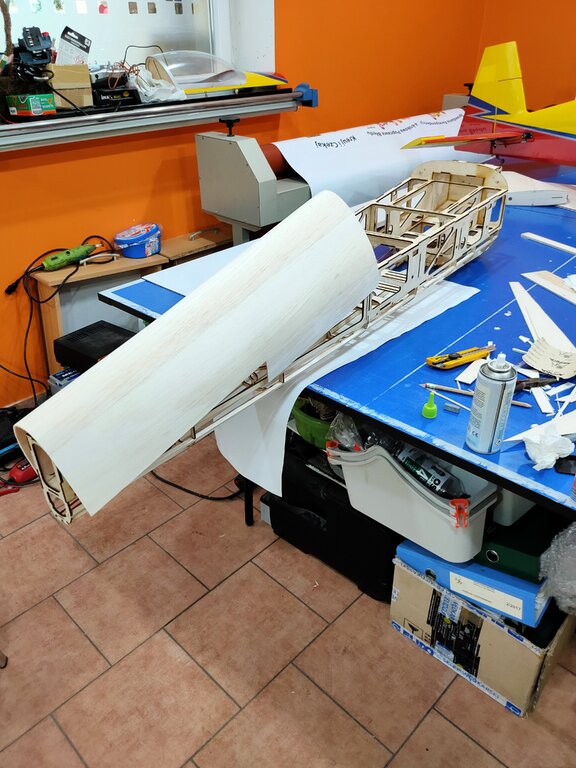

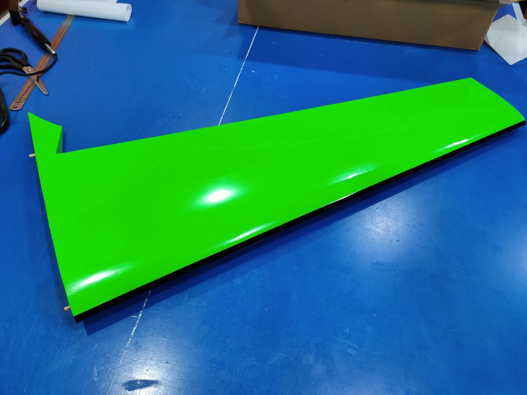

Witam po dłuższej przerwie. Niestety, ale sprawy zawodowe i odwiedziny gościa z Wuhan spowodowały przerwę w pracy nad Green Ghostem. Dziś w końcu ruszyło oklejanie ? -

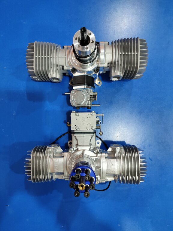

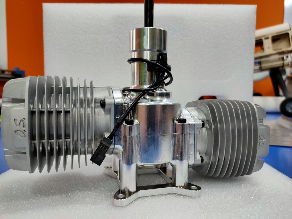

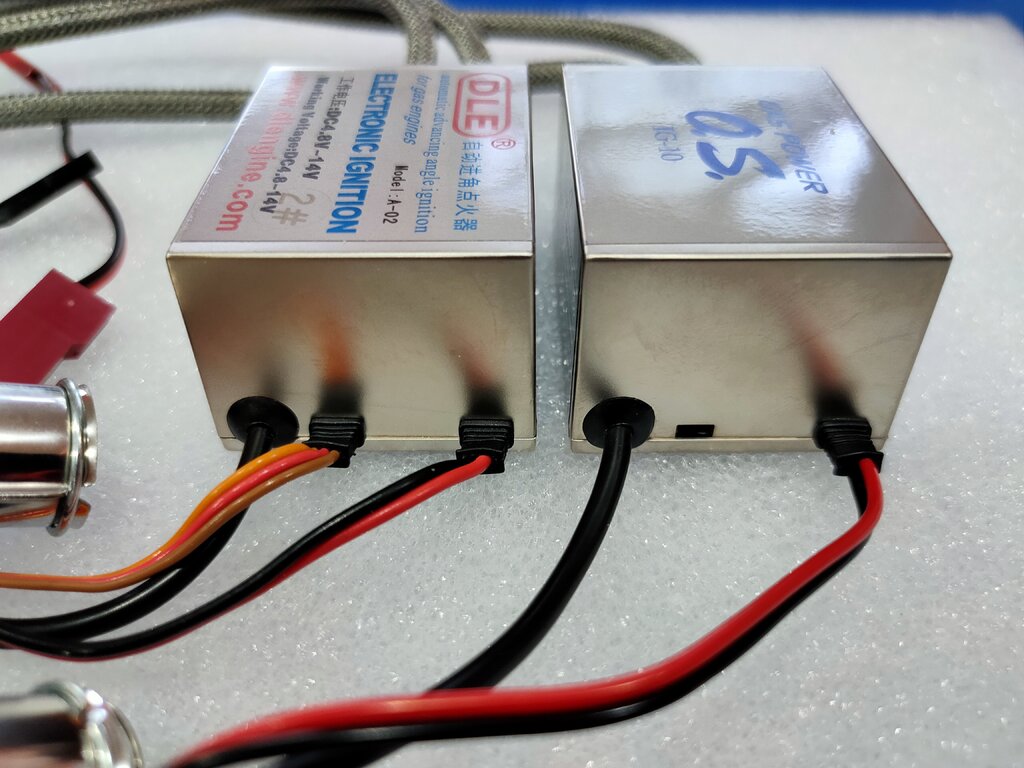

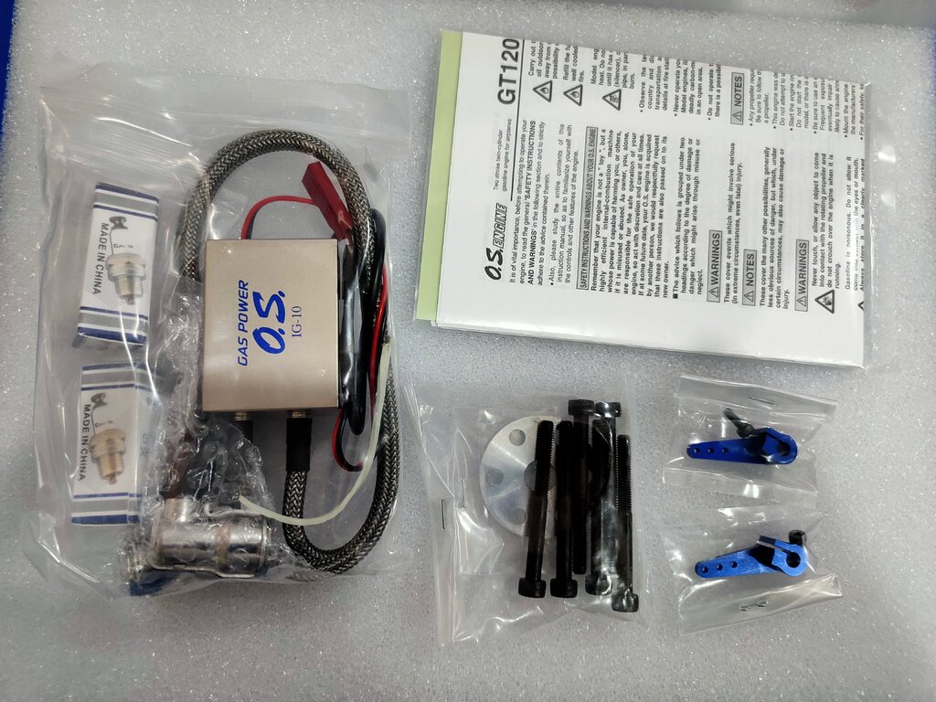

Najwyżej będę latał na wstecznym ? Warto dodać, że OS ma na 100% okrojony zapłon RCEXL. Porównałem z zapłonem z DLE. Te same wymiary, itd. Jedyne różnice to w OS brak wyjścia na tacho oraz brak sprężynek w fajce.

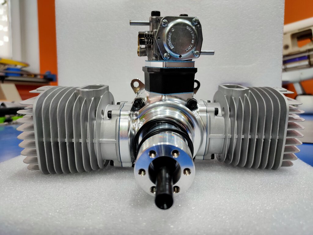

Witam. Chciałbym zapytać o to czy ktoś miał do czynienia w ww. silnikiem. Dziwną rzeczą jest praktycznie kompletny brak informacji w necie na jego temat. Znalazłem 2 filmiki i 2 krótkie tematy na amerykańskim forum. Strzelam, że powodem tego jest: niska moc = niska popularności. Silnik obecnie jest na promocji i można go kupić niemal w cenie chinczyka DLE 120, a że lubię promocje to sobie kupiłem ?.

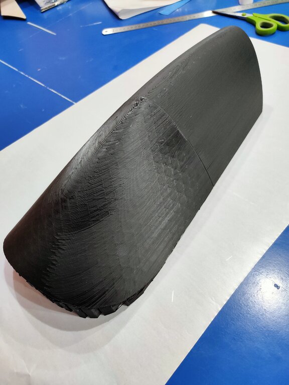

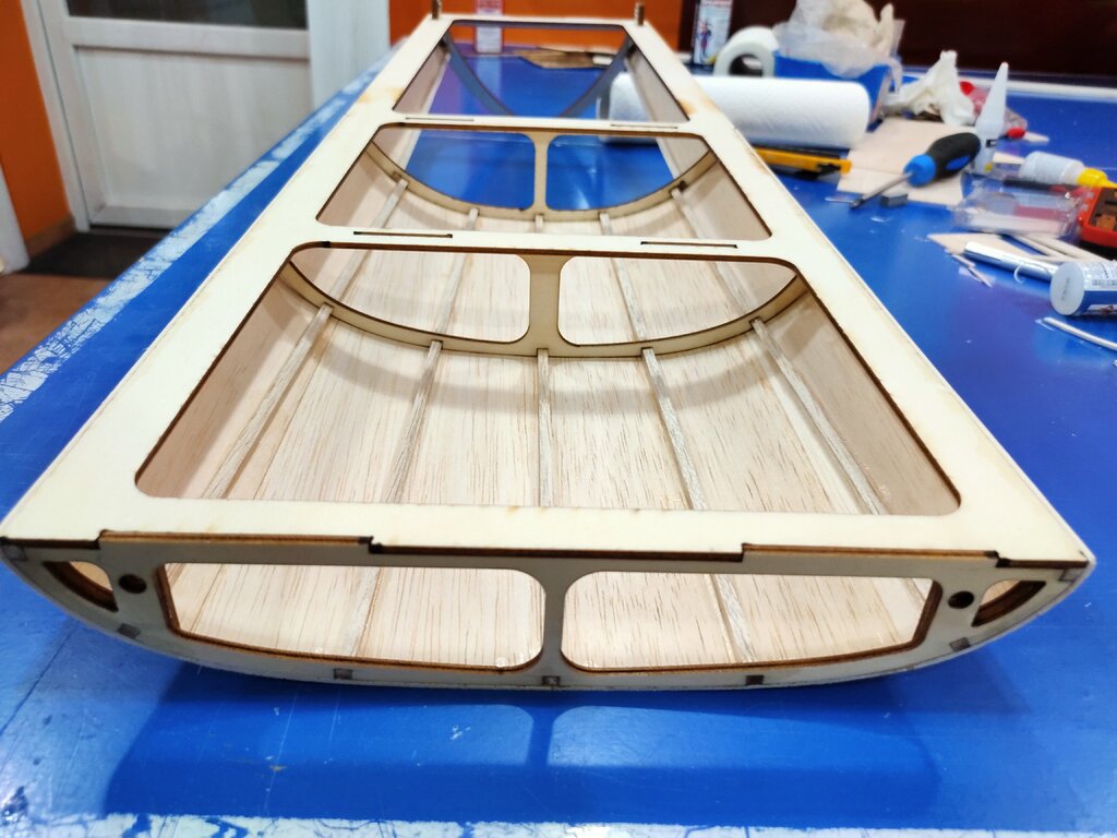

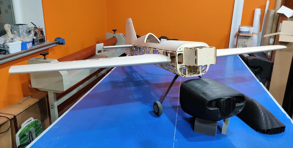

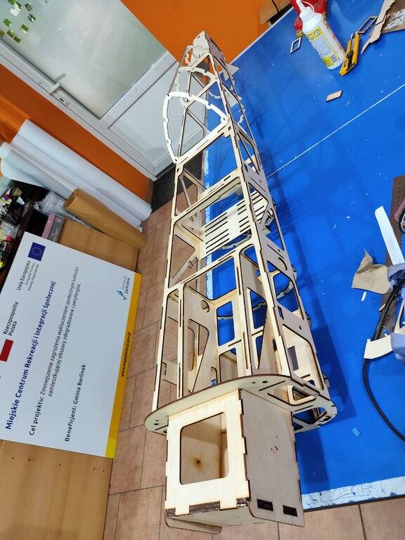

Po 39 dniach od rozpoczęcia projektu MX2 Green Ghost ? sprawy konstrukcyjne zostały praktycznie zamknięte. Pozostało wzmocnienie domku listwami z balsy. Czas wyrzeźbić termoformierkę i zrobić formę maski. -

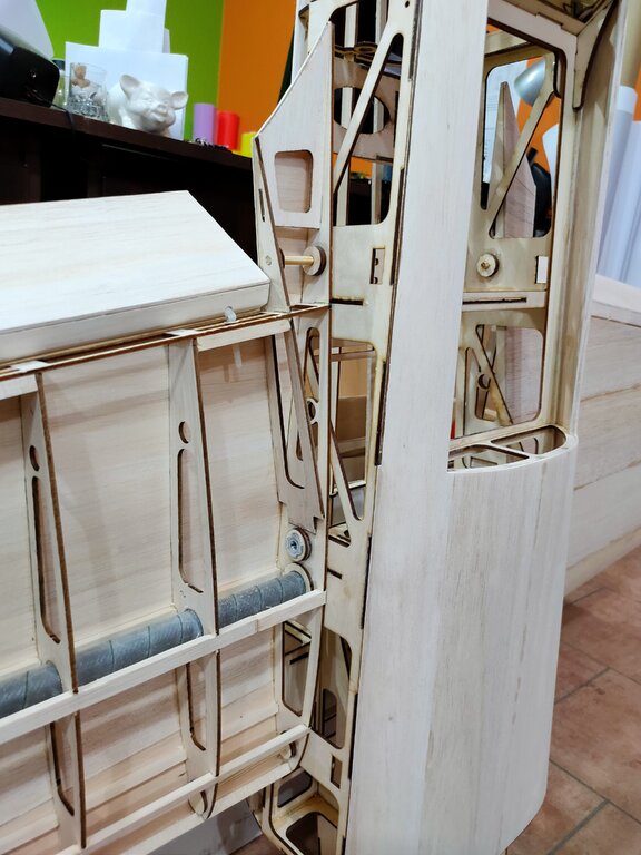

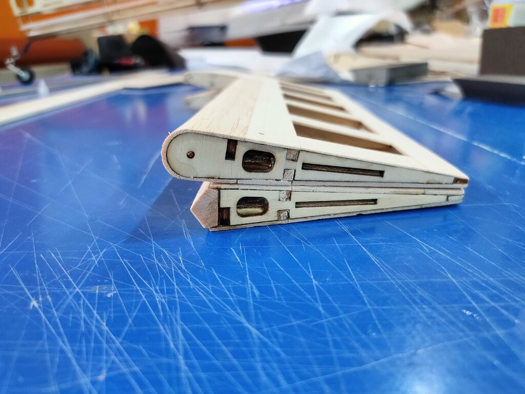

Chłopaki dajcie żyć ? Ryję przy nim, ale czasem muszę też pracować... i odpocząć. Wczoraj zacząłem przerabiać wysokość na normalne zawiasy, bo ten patent nie podobał mi się od początku. ---------- Edit: o tym mowa -

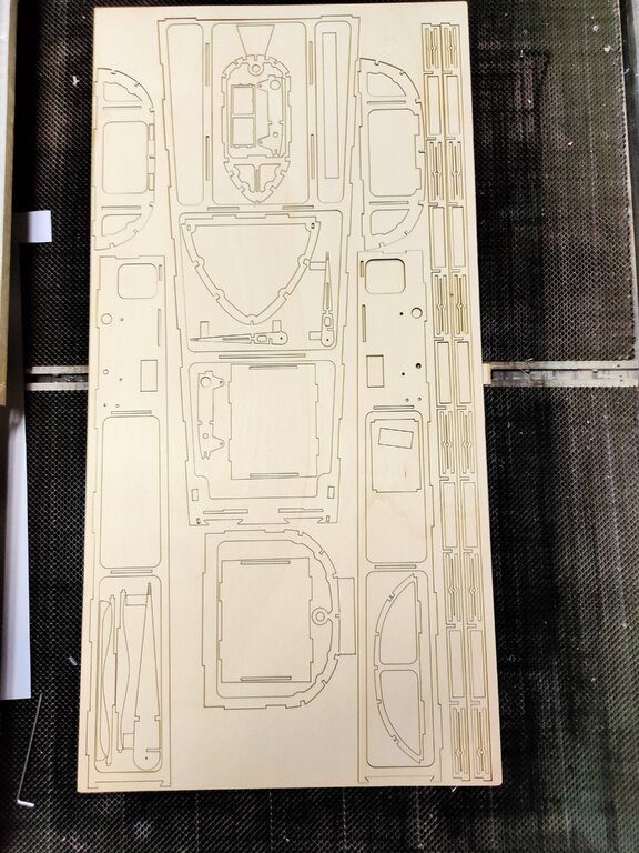

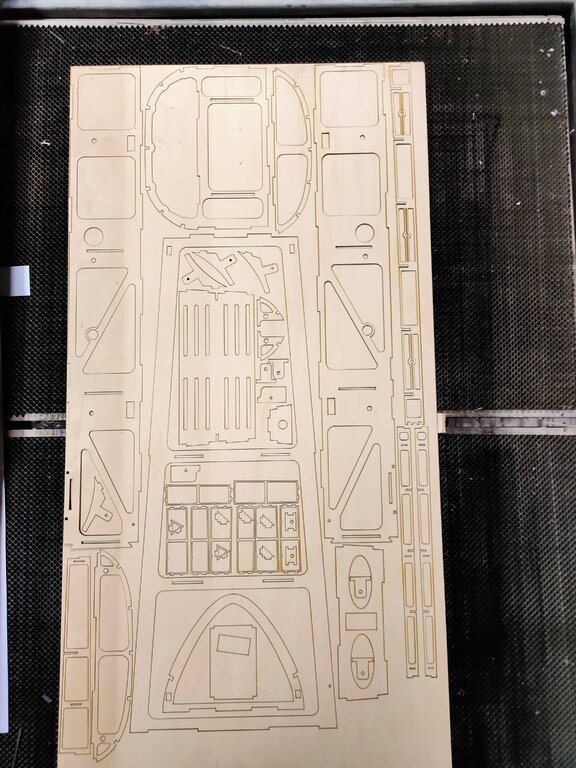

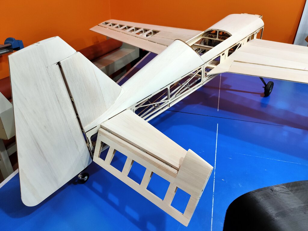

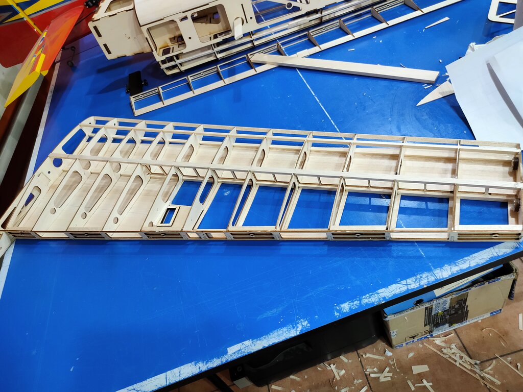

Jest to model przedprodukcyjny, wyłącznie na moje potrzeby, gdzie pewnie wystarczyłyby skrzydła ze styropianu budowlanego obłożone papierem. ? ... a i palę laserem i nieczyszczę krawędzi ? -
MX2 2200 Green Ghost
Hotpoint odpowiedział(a) na Hotpoint temat w Nasze modele (prezentacje i relacje z budowy)

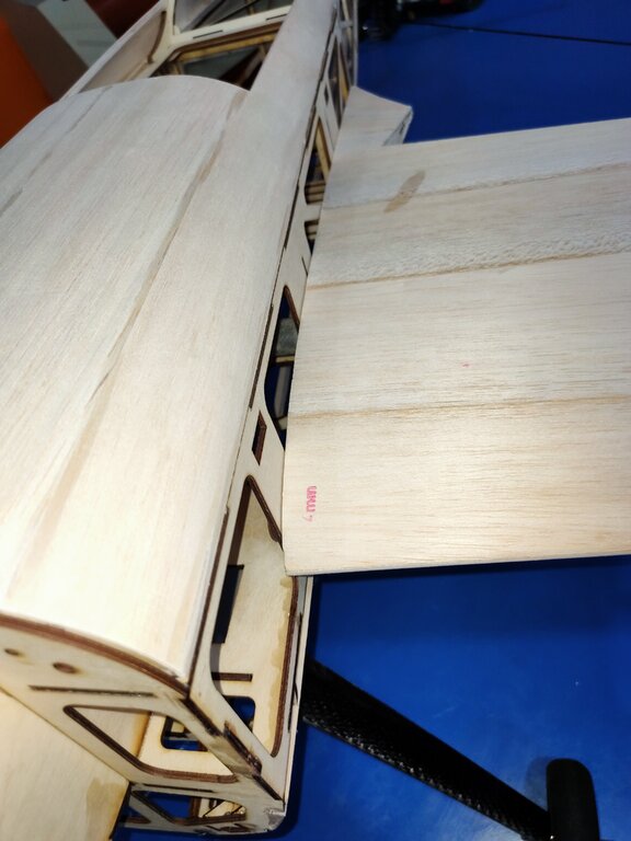

Jadę po całości, z tego co umiem czytać cyrylicą to tak ma być wg autora. Skrzydło na gotowo jest masywne i sztywne. Jestem dobrej myśli. ? Przed zamknięciem kesonem zostało to naprawione. -

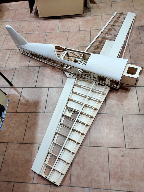

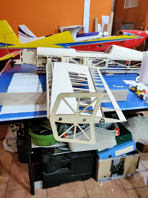

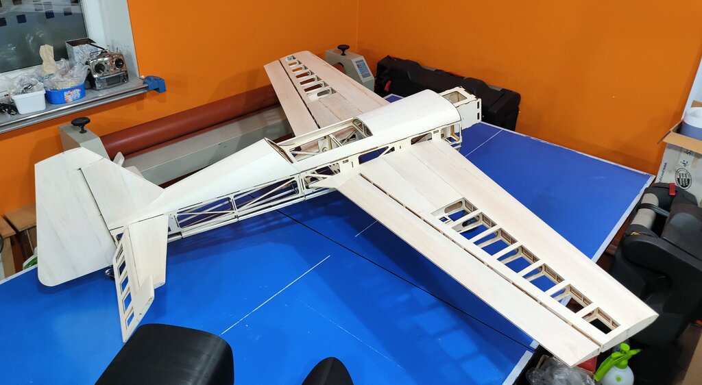

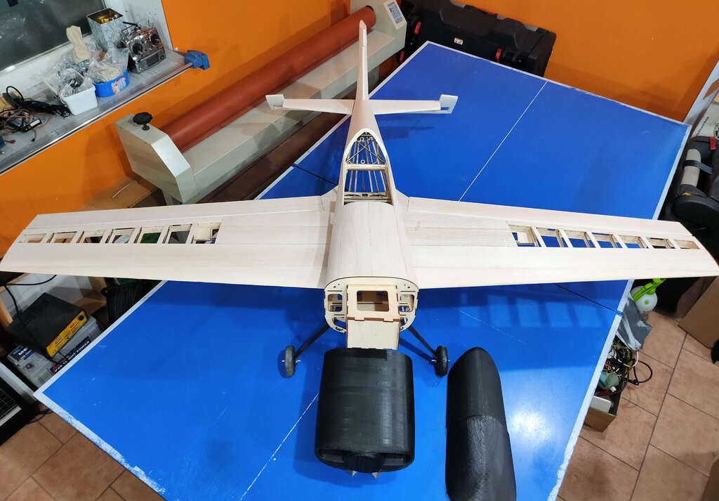

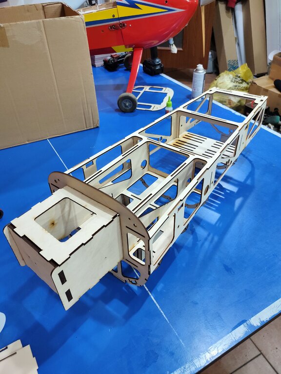

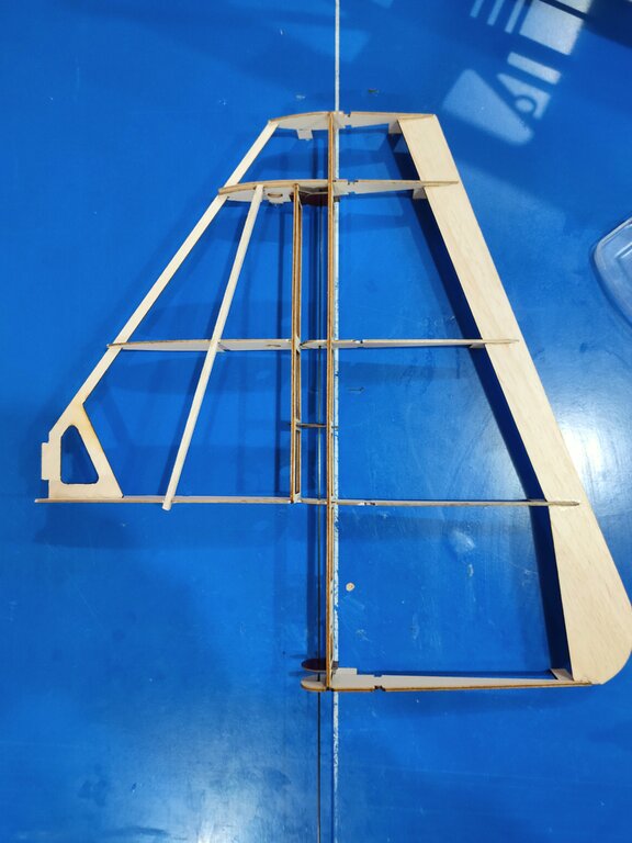

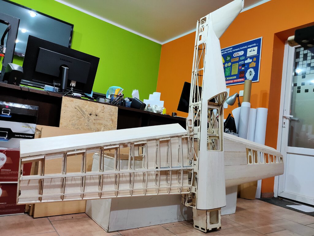

Ok, edytowałem pierwszy post dodając fotki. Tak w skrócie powstaje Green Ghost. Budowa rozpoczęta 5 października. -

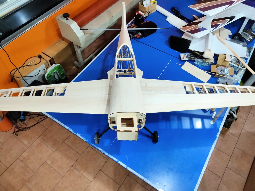

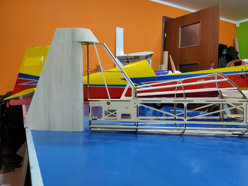

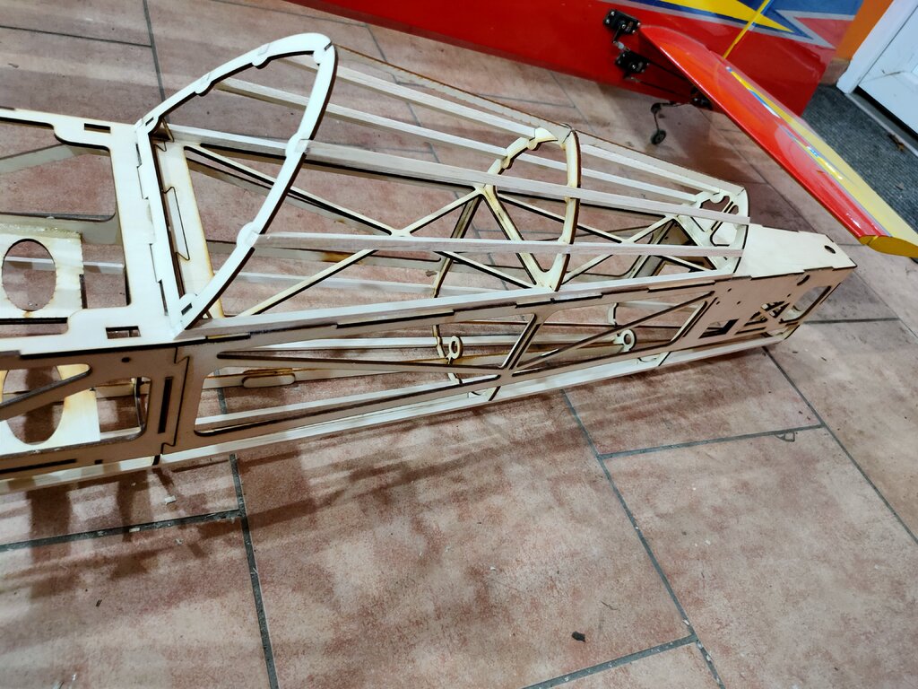

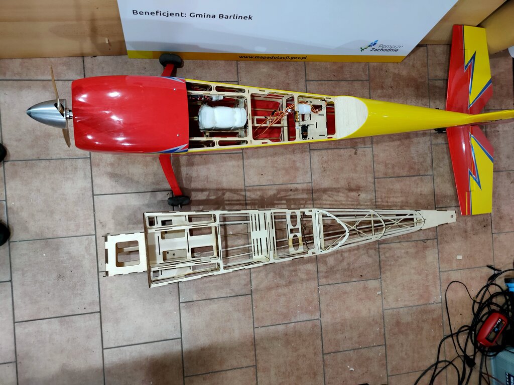

Tak. Miałem go skalować do 2.5 m, ale stwierdziłem, że na rozgrzewkę zbuduję takiego jak jest. Zmieniłem mu trochę ogonową część kadłuba dodając kratownicę, przerobiłem dźwigar na rurę 22 mm, narysowałem swoją maskę i parę innych dupereli. -

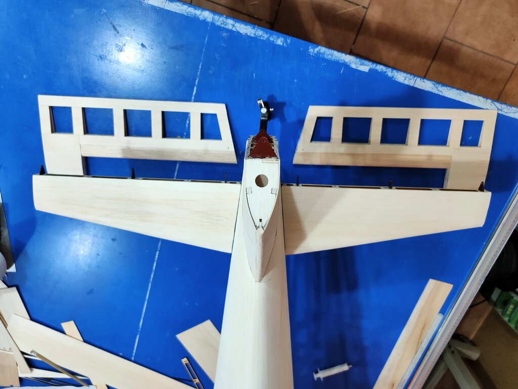

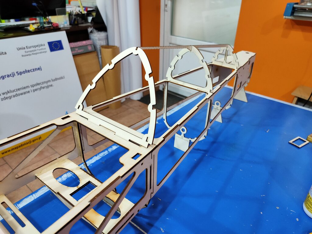

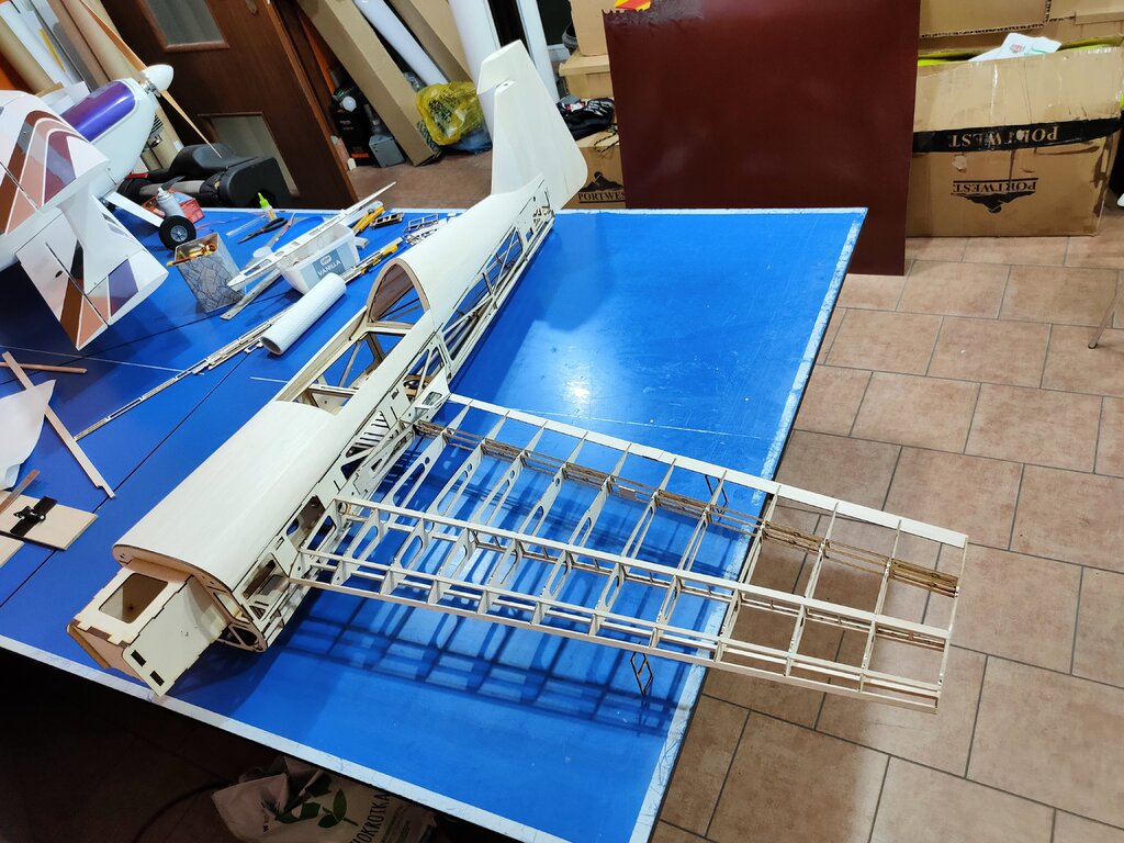

Witam. Choć budowa ma się ku końcowi zdecydowałem się założyć temat o budowie MX2. Wcześniej fotki wrzucałem do działu zachód, gdzie niektórzy z was je widzieli. Model bazuje na dostępnych w necie planach, jednak części elementów została lekko poprawiona. Napęd na początku DLE 55, a potem się zobaczy. Serwa na wysokości Savox 1254 MG, reszta KST - jeszcze nie wiem jaki model, coś wybiorę, bo mam ich trochę. Green Ghost (tak sobie wymyśliłem) ponieważ zostanie oklejony głównie folią zieloną fluo, aby był widoczny w każdych warunkach. Konstrukcja jest niemal gotowa, pozostał tylko do wykonania statecznik poziomy, trochę drobnicy i można szlifować pod oklejanie. Osobny temat to tłoczenie kabinki i laminowanie maski. Uzupelnię ten post później wcześniejszymi fotkami i opisem ?

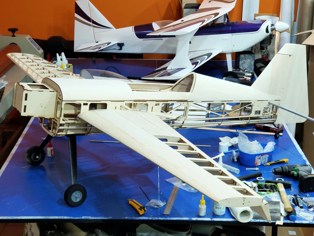

... a, że załatwiam od ręki to dziś MX stanął na kołach ? Do kompletu jedno skrzydło zrobione na gotowo. Pozdrawiam wiernego kibica ?
