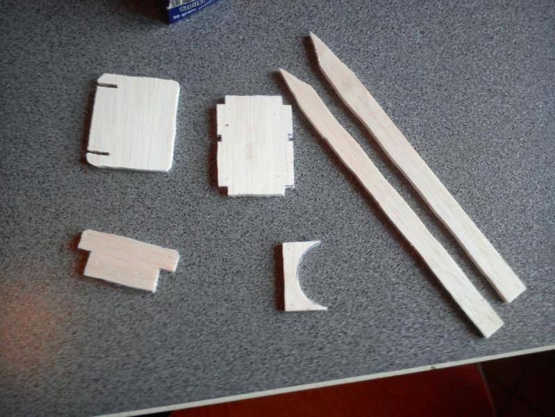

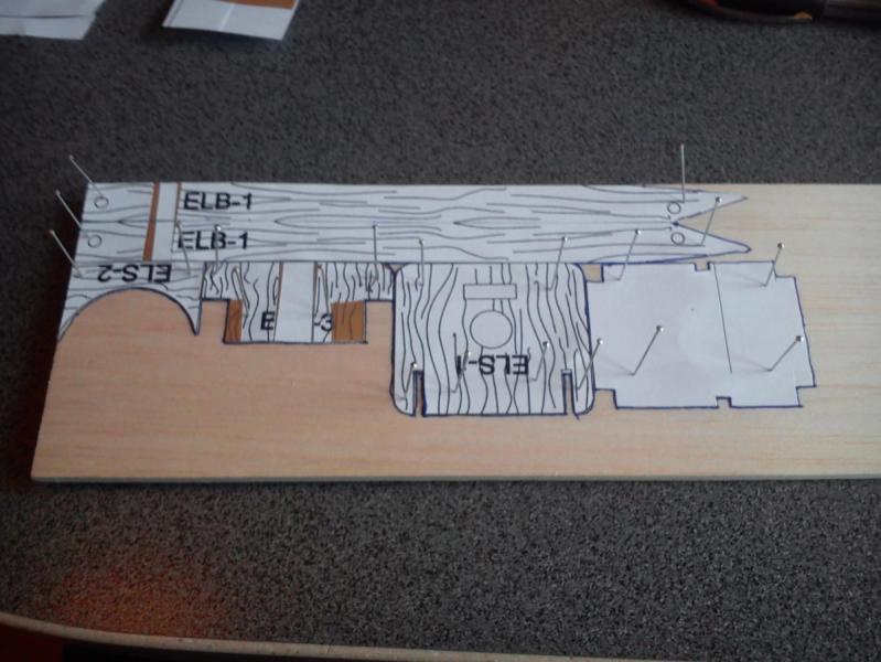

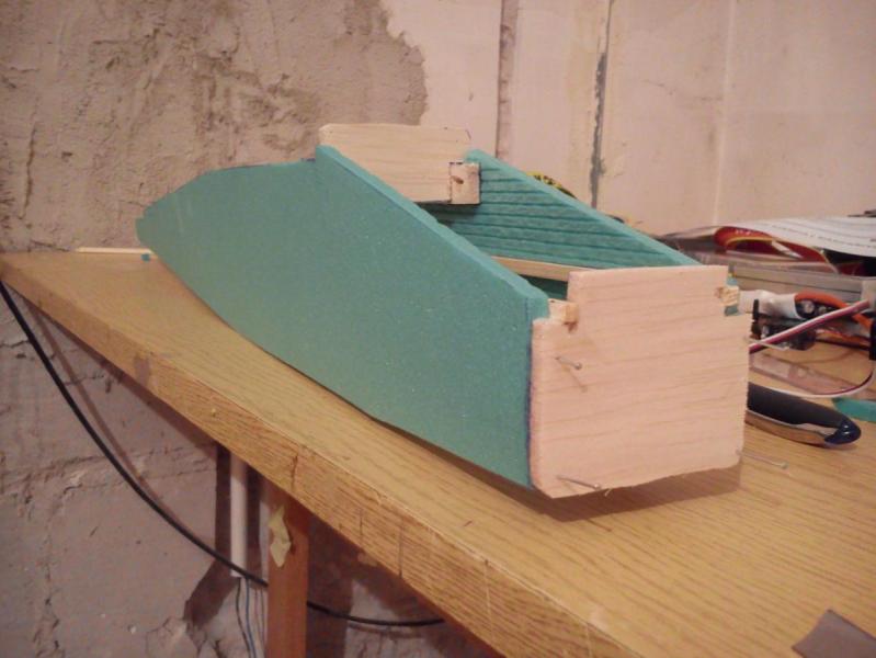

Kilka zdjęć z dzisiejszych prac na modelem.Wręga silnikowa wykonana z balsy 5mm a powinna być ze sklejki (której nie mam ) -

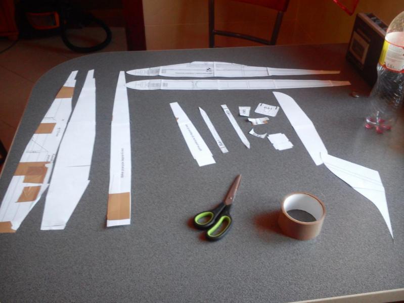

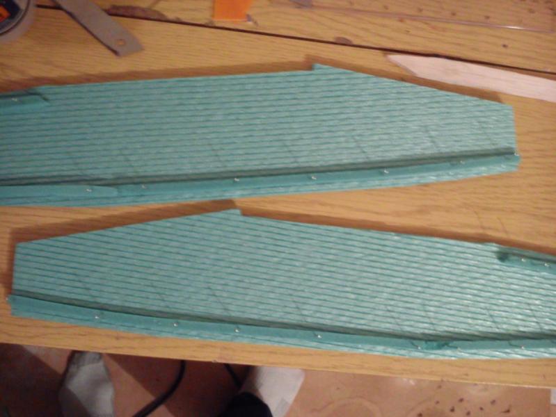

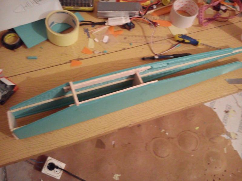

Witam, wszystkich, tutaj będę zamieszczał informacje i zdjęcia na temat budowy ToTo-0 z profilem KFM3. Nie wiem czy taki profil to dobry pomysł ale na pewno szybciej złożę skrzydło. Pakiet Li-Po 3S 2200 mAh Silnik około 1100 KV 150W serva 9 g Regulator redox 30A Sterowanie: lotki, ciąg silnika, ster wysokości bez kierunku. Bez podwozia Konstrukcja: depron-balsa Klej: jakiś polimer Plany: Copyright Motylasty Co z tego wyjdzie zobaczymy, zamierzam go skończyć w tym tygodniu.
