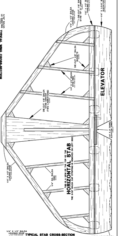

hubert10 Opublikowano 1 Marca 2025 Opublikowano 1 Marca 2025 Rozpoczynam budowę telemastera jr z relacją z takich oto planów 3

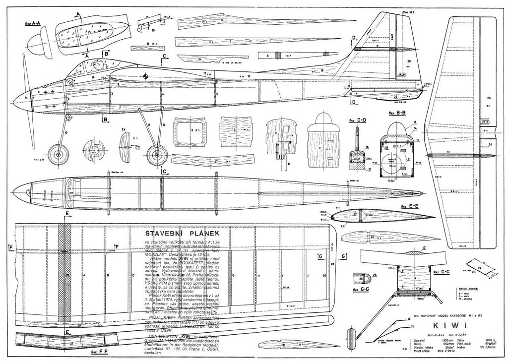

Andrzej Klos Opublikowano 1 Marca 2025 Opublikowano 1 Marca 2025 No coz, jest to kolejne latajace pudelko😁. Czy moge raczej polecic cos ladniejszego? Np Czeski Kiwi: Kiwi_Plan.pdf Rownie prosty w budowie a duzo przystojniejszy. 1

hubert10 Opublikowano 2 Marca 2025 Autor Opublikowano 2 Marca 2025 18 minut temu, Andrzej68IX napisał: Ten Telemaster jaką będzie miał rozpiętość? 120cm około bo to w calach jest 16 godzin temu, Andrzej Klos napisał: No coz, jest to kolejne latajace pudelko😁. Czy moge raczej polecic cos ladniejszego? Np Czeski Kiwi: Kiwi_Plan.pdf 490.09 kB · 18 pobrań Rownie prosty w budowie a duzo przystojniejszy. Już kupiłem materialy pod telemastera... Może kiedy indziej dzięki za propozycję
Andrzej Klos Opublikowano 3 Marca 2025 Opublikowano 3 Marca 2025 18 godzin temu, hubert10 napisał: 120cm około bo to w calach jest Już kupiłem materialy pod telemastera... Może kiedy indziej dzięki za propozycję Jestes pewien, ze powietrze zgodzi sie uniesc to szkaradelko w calach 😁. Koledzy nie bede chcieli z Toba latac jak przyniesiesz na lotnisko 🙃. Materialy mozesz zawsze uzyc na cos bardziej milego dla oka (i powietrza) 😀

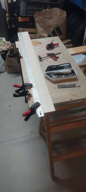

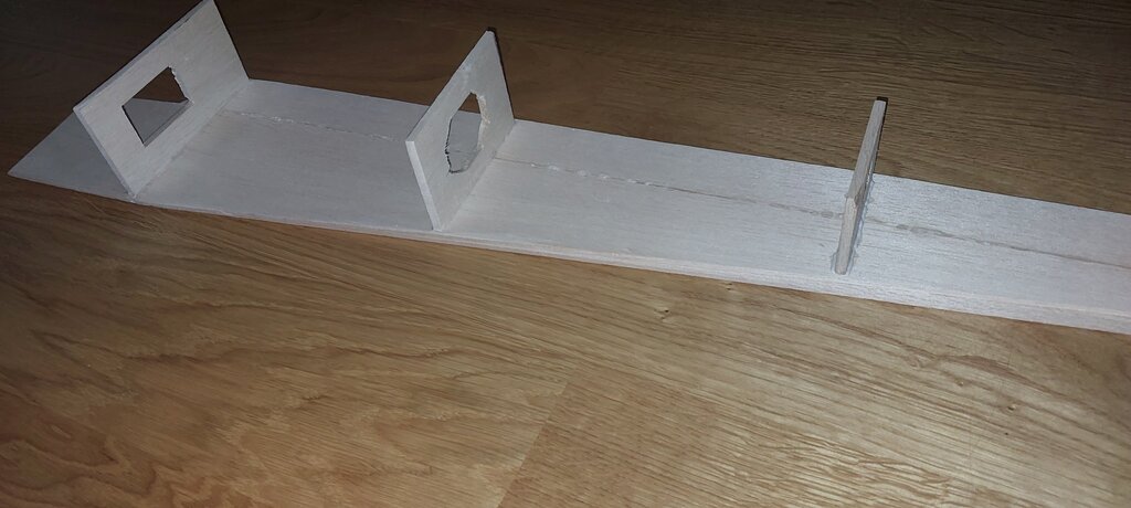

hubert10 Opublikowano 3 Marca 2025 Autor Opublikowano 3 Marca 2025 Dzień 1 budowy Napoczątku wziąłem się za budowę kadłuba a konkretnie boków kadłuba więc (tak jak w planie) przeciołem go na 2 części i dziś sobie wyciąłem 2 większe części.. 1

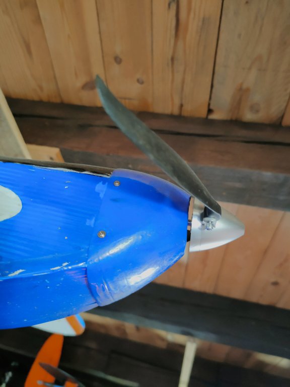

Andrzej68IX Opublikowano 4 Marca 2025 Opublikowano 4 Marca 2025 Jak, Telemaster to tylko ten gabaryt-foto. 2

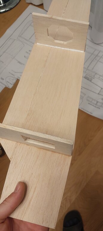

hubert10 Opublikowano 8 Marca 2025 Autor Opublikowano 8 Marca 2025 Zamieszaczam zalegle zdjecia z budowy z zeszlego tygodnia ostatnio nie mialem czasu na budowe i nowe relacje a więc wyciąłem i wkleiłem 2 przegrody

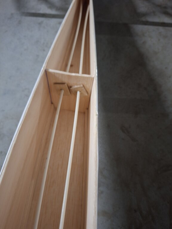

hubert10 Opublikowano 19 Marca 2025 Autor Opublikowano 19 Marca 2025 wczoraj miałem trochę czasu i dokleiłem przedostatnia przegrodę teraz muszę zrobić wręge silnika i ją wzmocnić
Patryk Sokol Opublikowano 19 Marca 2025 Opublikowano 19 Marca 2025 Czy te wręgi (bo to są wręgi, a nie przegrody) są przyklejone prostopadle do boku kadłuba?
hubert10 Opublikowano 19 Marca 2025 Autor Opublikowano 19 Marca 2025 Tak 8 godzin temu, Patryk Sokol napisał: Czy te wręgi (bo to są wręgi, a nie przegrody) są przyklejone prostopadle do boku kadłuba? 8 godzin temu, Patryk Sokol napisał: Czy te wręgi (bo to są wręgi, a nie przegrody) są przyklejone prostopadle do boku kadłuba? Kadłub ma nie regularny kształt i dlatego tak to wygląda
hubert10 Opublikowano 19 Marca 2025 Autor Opublikowano 19 Marca 2025 A i tak zagapiłem się i nie zauważyłem że ta ostatnia ma być wygięta bo tam jest zwężenie trzeba będzie to naprawić....
Patryk Sokol Opublikowano 19 Marca 2025 Opublikowano 19 Marca 2025 54 minuty temu, hubert10 napisał: A i tak zagapiłem się i nie zauważyłem że ta ostatnia ma być wygięta bo tam jest zwężenie trzeba będzie to naprawić.... Do tego zmierzałem 1 1
