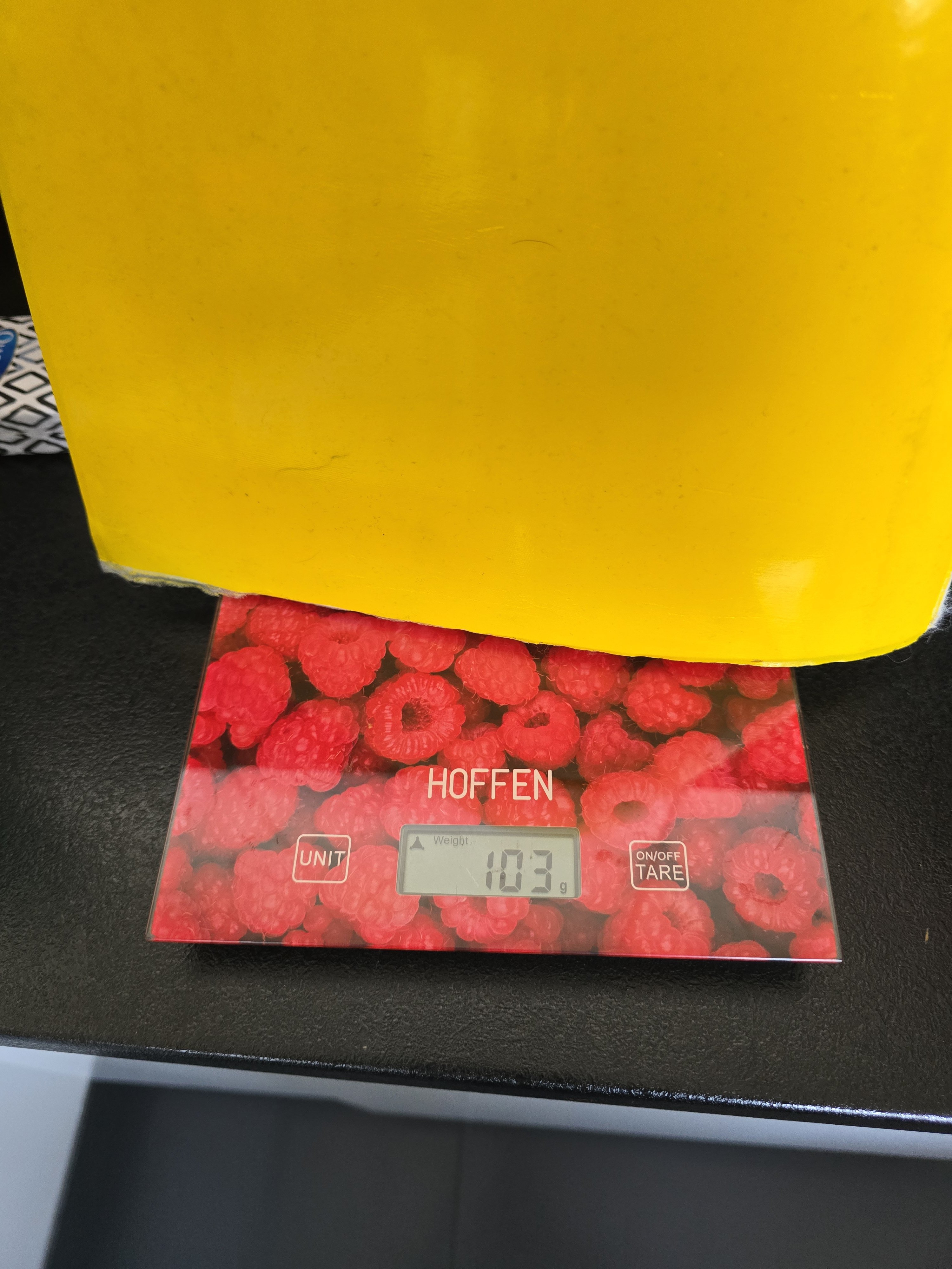

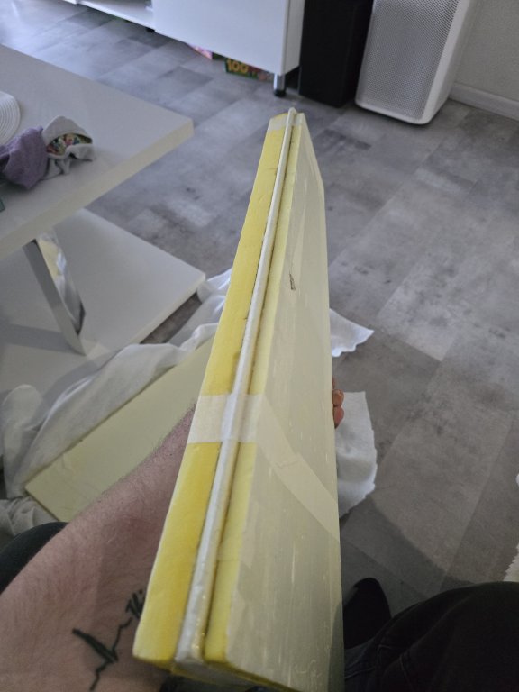

jestem zadowolony z efektu waga dobra 208g dwa skrzydła
delikatnie wykręciło końcówkę. Zastanawiam się jak tego uniknąć i rozwiązanie jest jedno... podpora pod końcówkę
Juz wiem jak temu zapobiec :D
z Drugiego negatywu obciąłem końcówkę

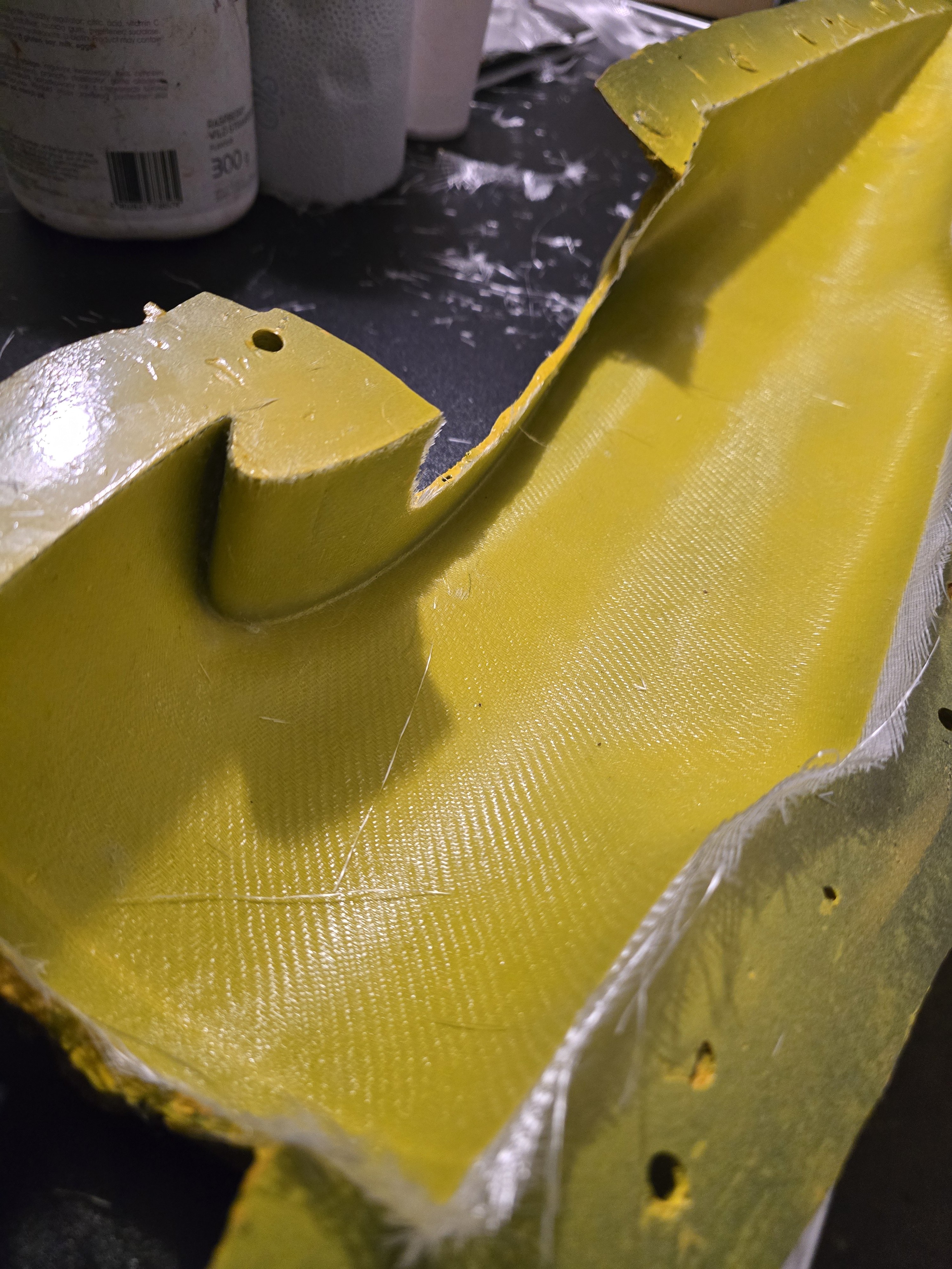

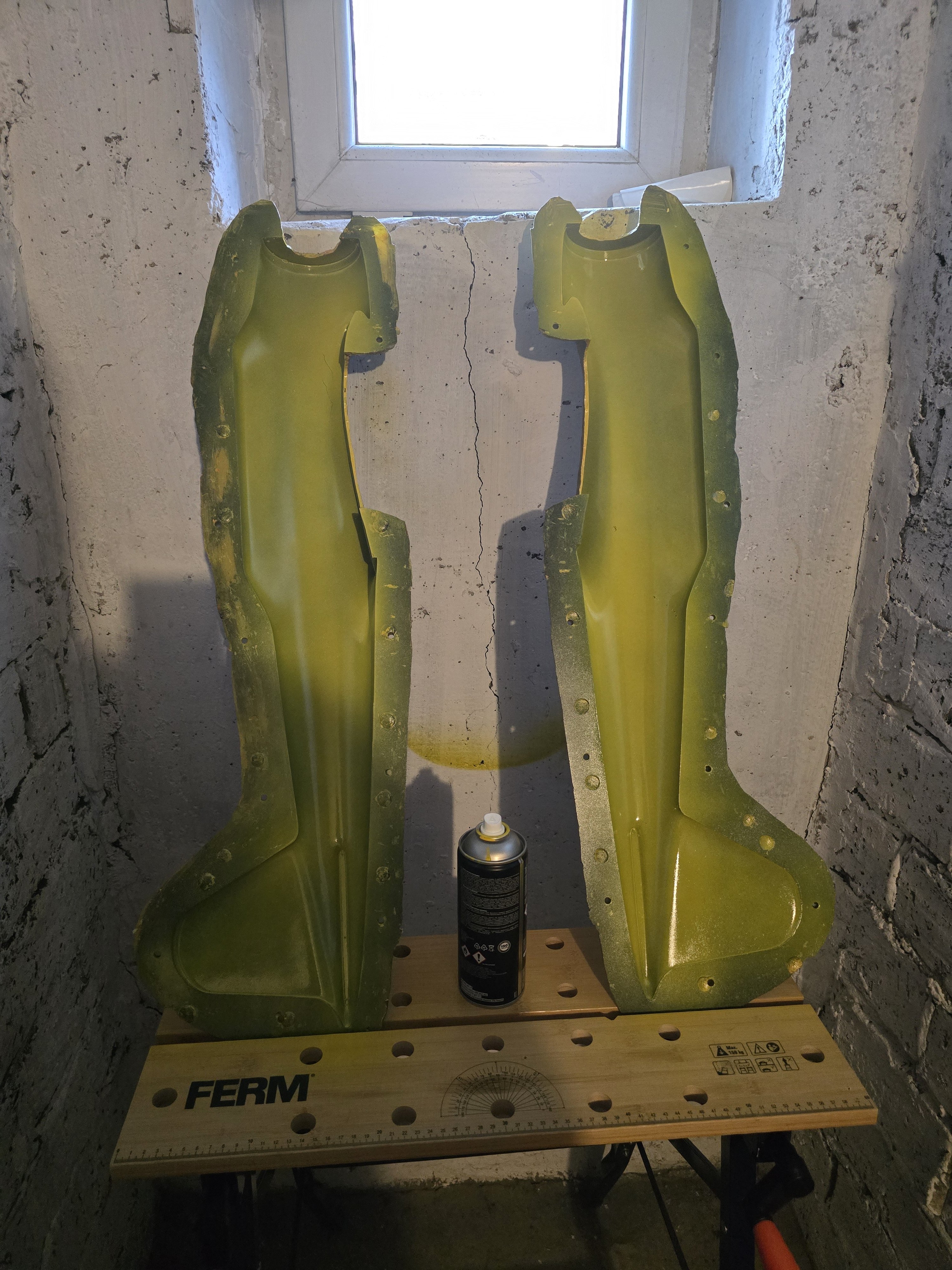

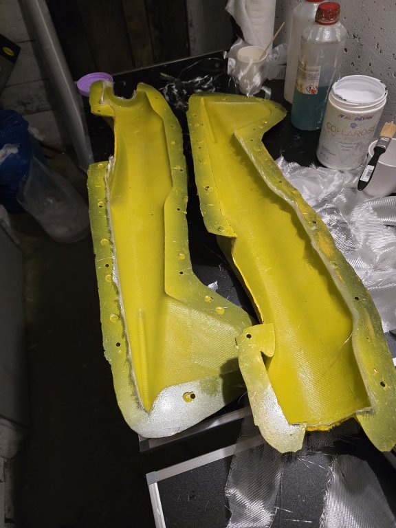

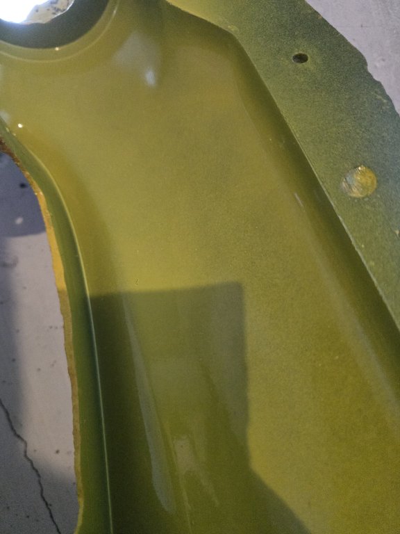

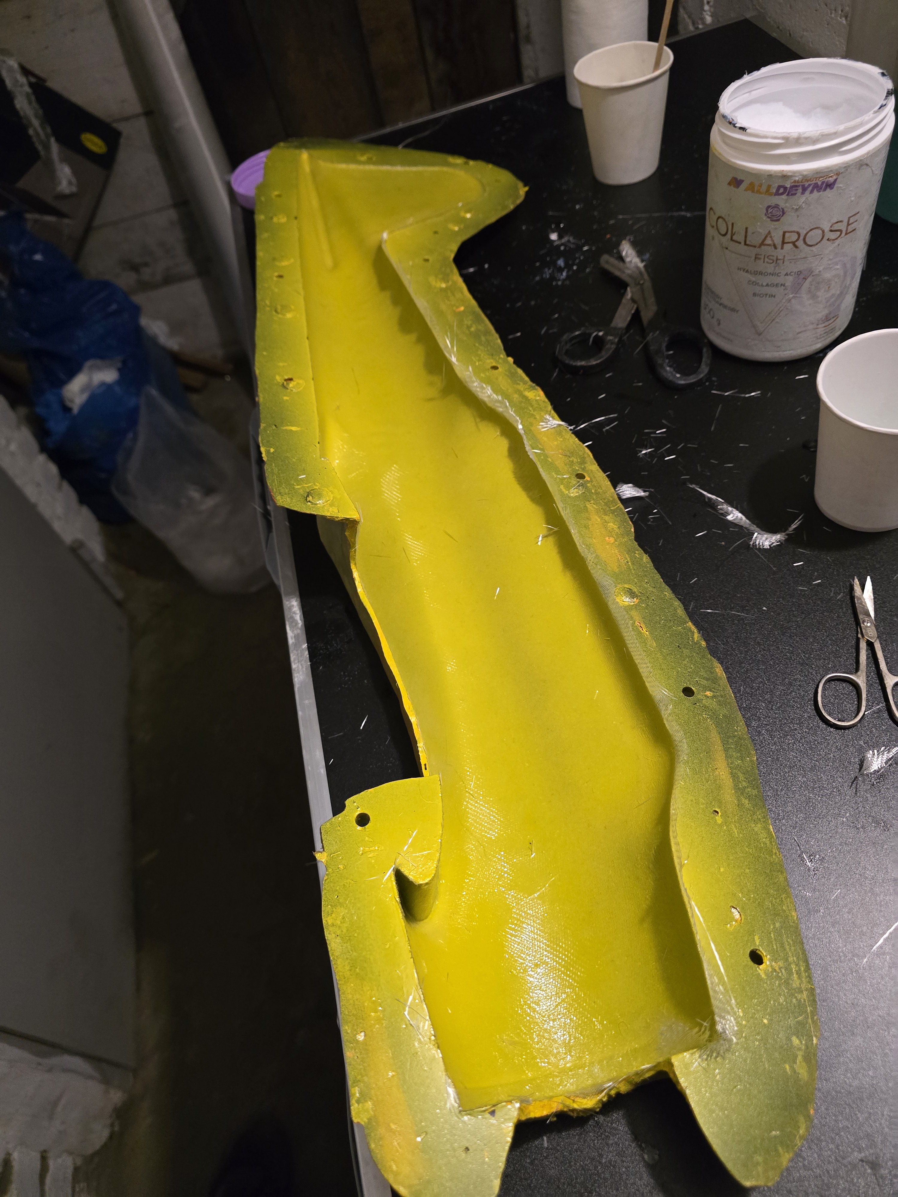

Laminowanie kadłuba zaczynam od...
5x Wosk + 2x PVA
dzień później maluje 4x akrylem formę w odstępach ok 45min
20260220_123544.thumb.jpg.a2d352053654d142ba0847c0cb41c1ee.jpg20260220_123920.thumb.jpg.c7d0c0b0be5d1ae9587d03f485d8ddaf.jpg

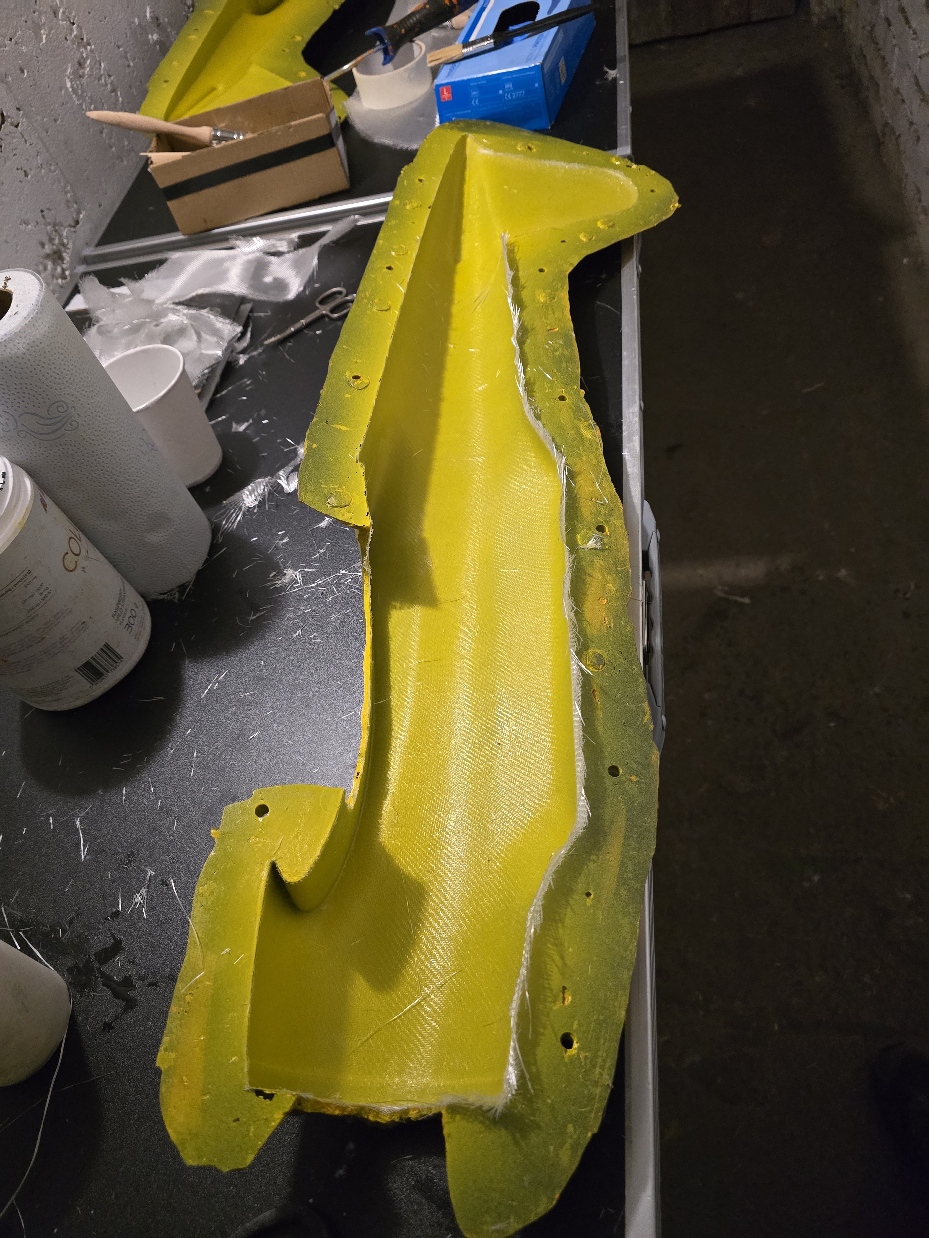

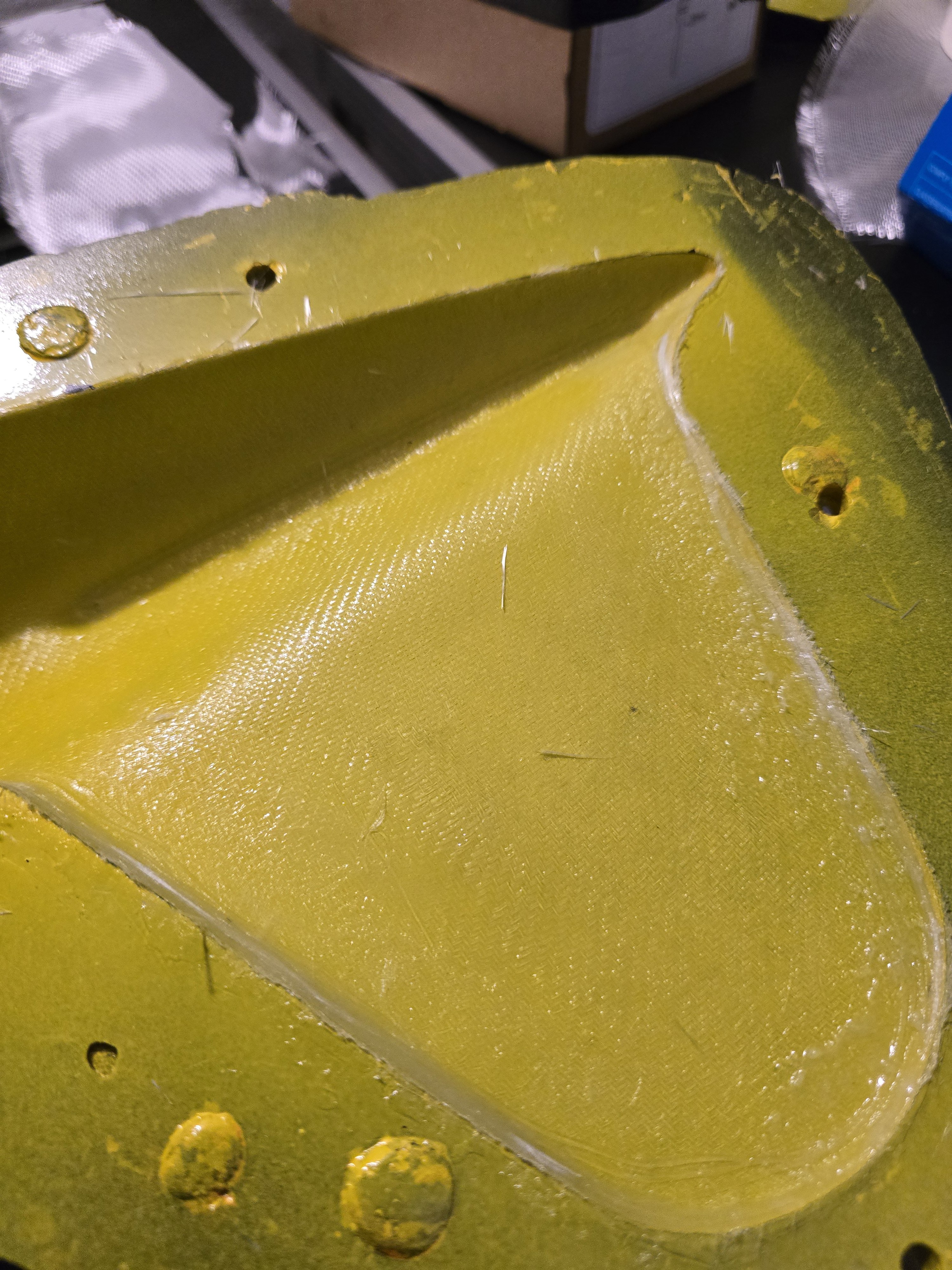

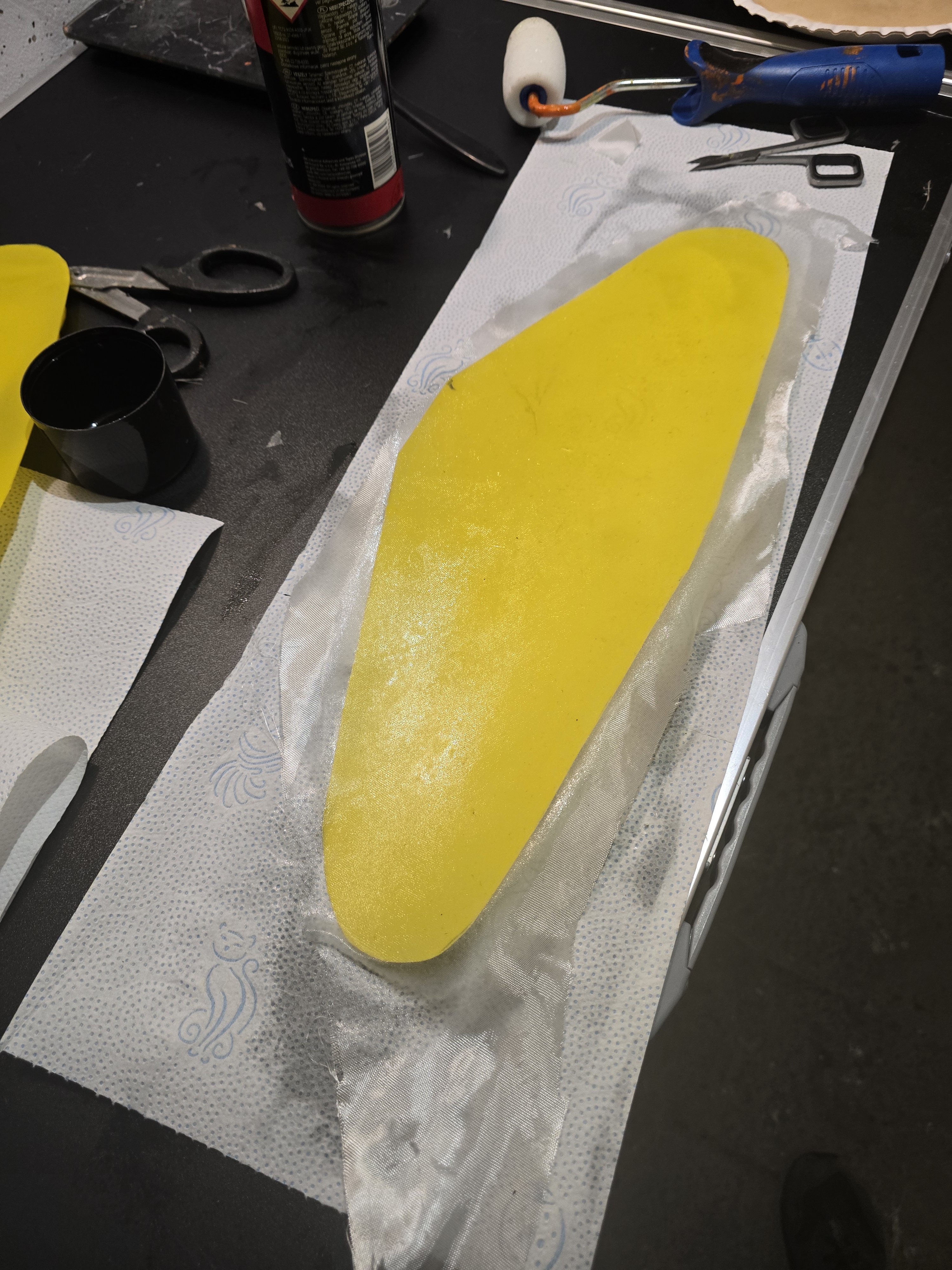

przygotowuje 2 paski na stronę tkaniny 80g
mieszam żywicę z płatkami bawełnianymi oraz aerosilem w jednym kubeczku a w drugim samą żywicę.
Z kubeczka z aerosilem i płatkami smaruje pędzlem ciasne miejsca oraz załamania gdzie tkanina lubi się odkleić a  równą powierzchnie smaruje żywicą.
Gdy położę pierwszą warstwę tkaniny doklepuje tkaninkę maksymalnie jak tylko się da i odcinam  jej nadmiar z jexnej strony zostawiam 10mm kołnierzyka (widać na zdjęciu)
20260220_184017.thumb.jpg.3e45f8dd97a0b9dab702d1200a09dbd3.jpg20260220_184015.thumb.jpg.31b00a37fd8e23a38587e9335d167adf.jpg20260220_181832.thumb.jpg.2004a0ba26896442e1f389cca2d0bc7f.jpg
Gdy uznam że wszystko jest dobrze uklepane czyli nie ma powietrza pod tkaniną to biorę drugą warstwe i również zaczynam uklepywać. Gdy druga warstwa jest idealnie uklepana odcinam nadmiar tkaniny i pędzelkiem jeszcze raz robie uklepywanie. Na stateczniku pionowym dodatkowo daje z tkaniny 300g nitki wokół natarcia i spływu statecznika aby był wytrzymały i się nie wyginał. W tym miejscu również jest żywica z aerosilem i płatkami bawełnianymi aby się po złączenou form wszystmo dobrze przykleiło. Na końcu nadmiar żywicy pdsączam w ręcznik papierowy.
To samo robie z drugą stroną formy...

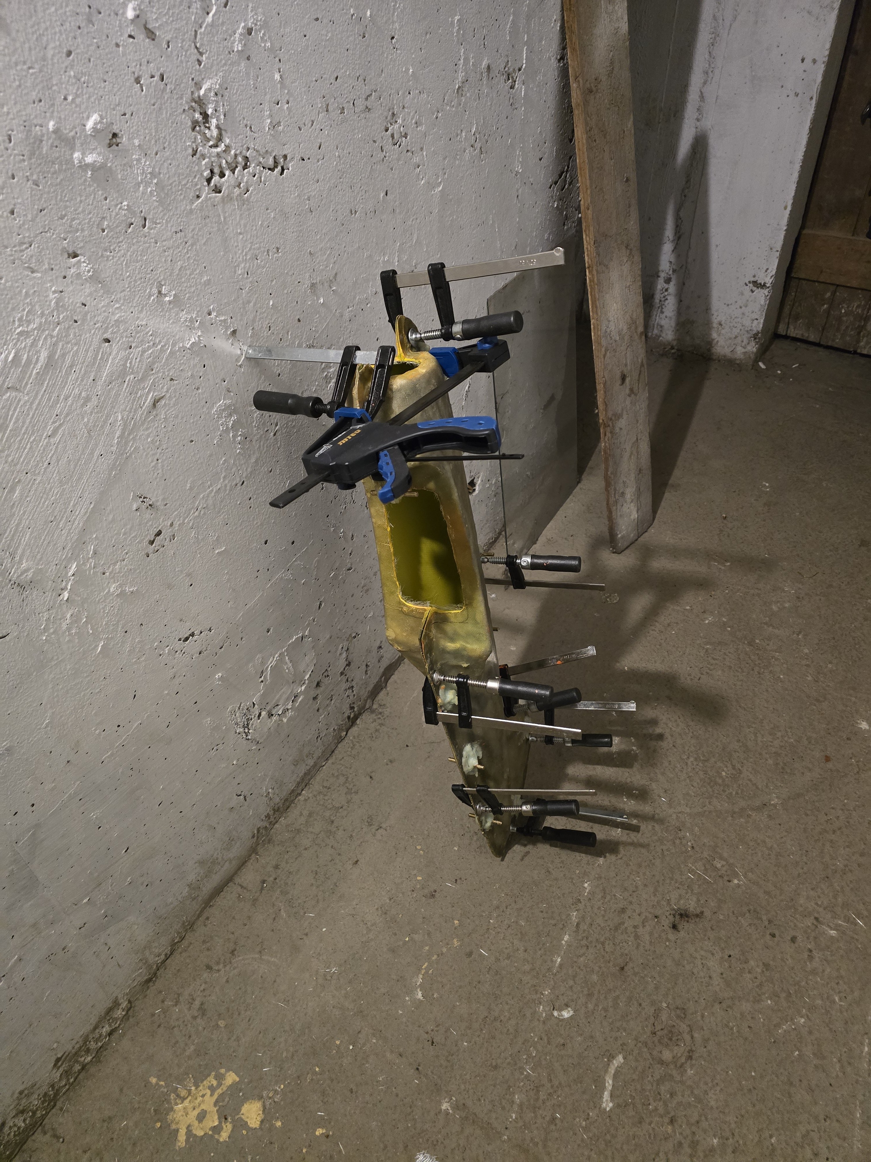

Gdy mam już dwie strony formy gotowe i jestem pewien że wszystko jest dobrze uklepane to czekam aż żywica zacznie żelować i wtedy biore się za składanie form w całość.
Mieszam świeżą żywice z aerosilem i pędzlem nakładam wzdłóż nakładających się kołnierzy czyli jak  w prawej połówce formy mam  kołnierz u góry to lewą połówkę smaruje u dołu itd.
Gdy już mam nałożoną żywice to na zakładkę nakładam na siebie połówki formy.
Wkladam kołki ustalające i zakładam ściski.
Pozostaje jeszcze najważniejsze czyli dobrze uklepać kołnierze które mają połączyć obie połówki. Ja się posiłkuje kółeczkiem na patyku którym jężdzę w środku formy i dociskam kołnierze.
Kadłub schnie 24-48h po tym czasie rozpoławiam formę i ciesze się nowym kompozytem.

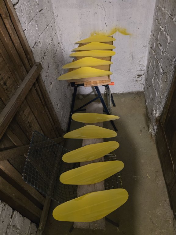

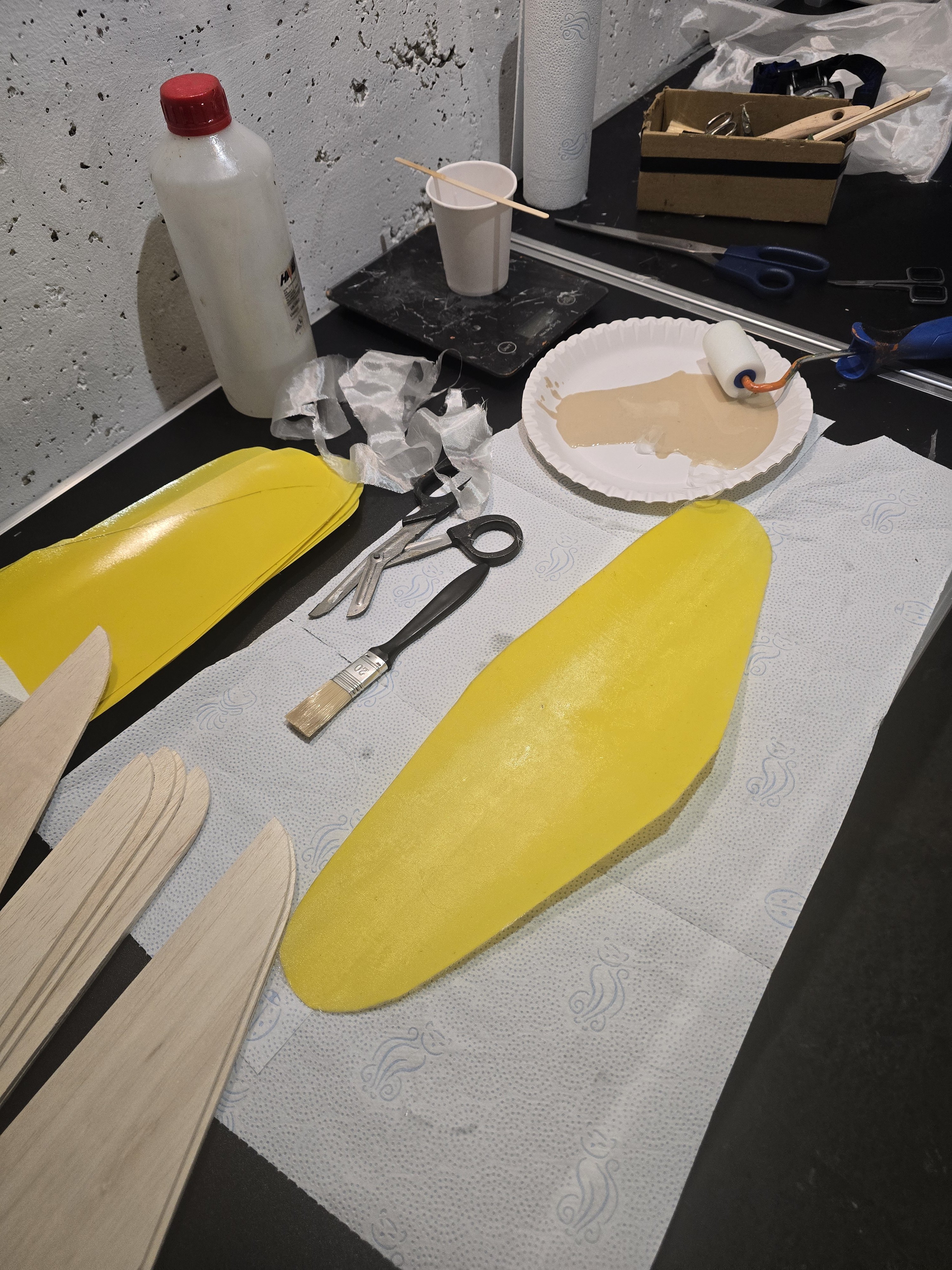

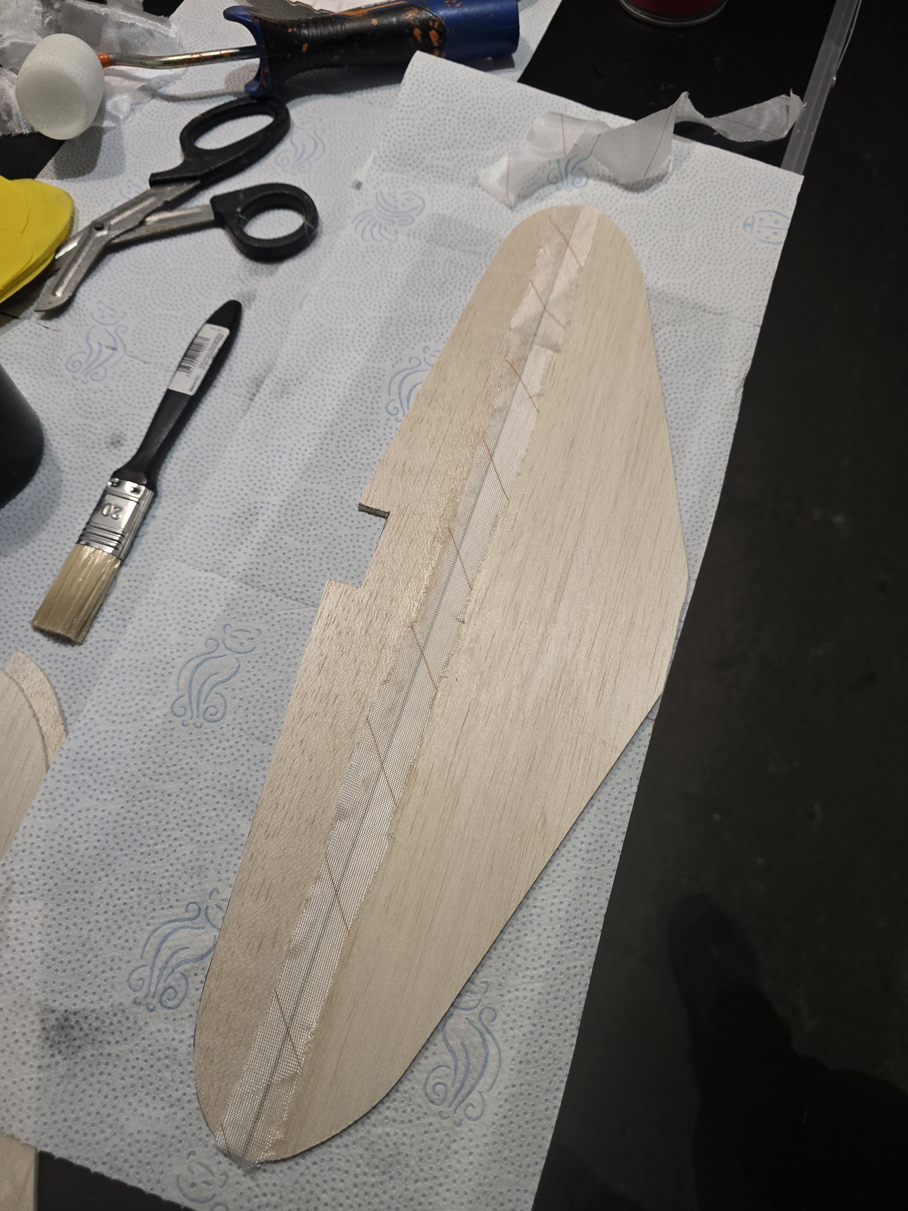

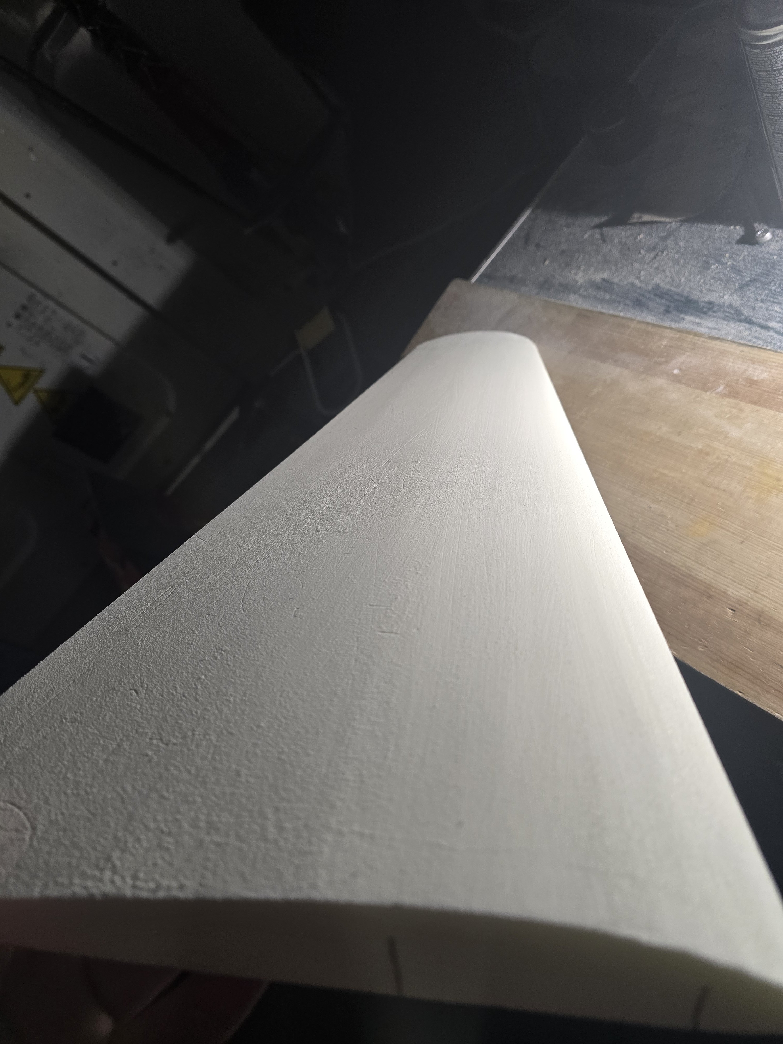

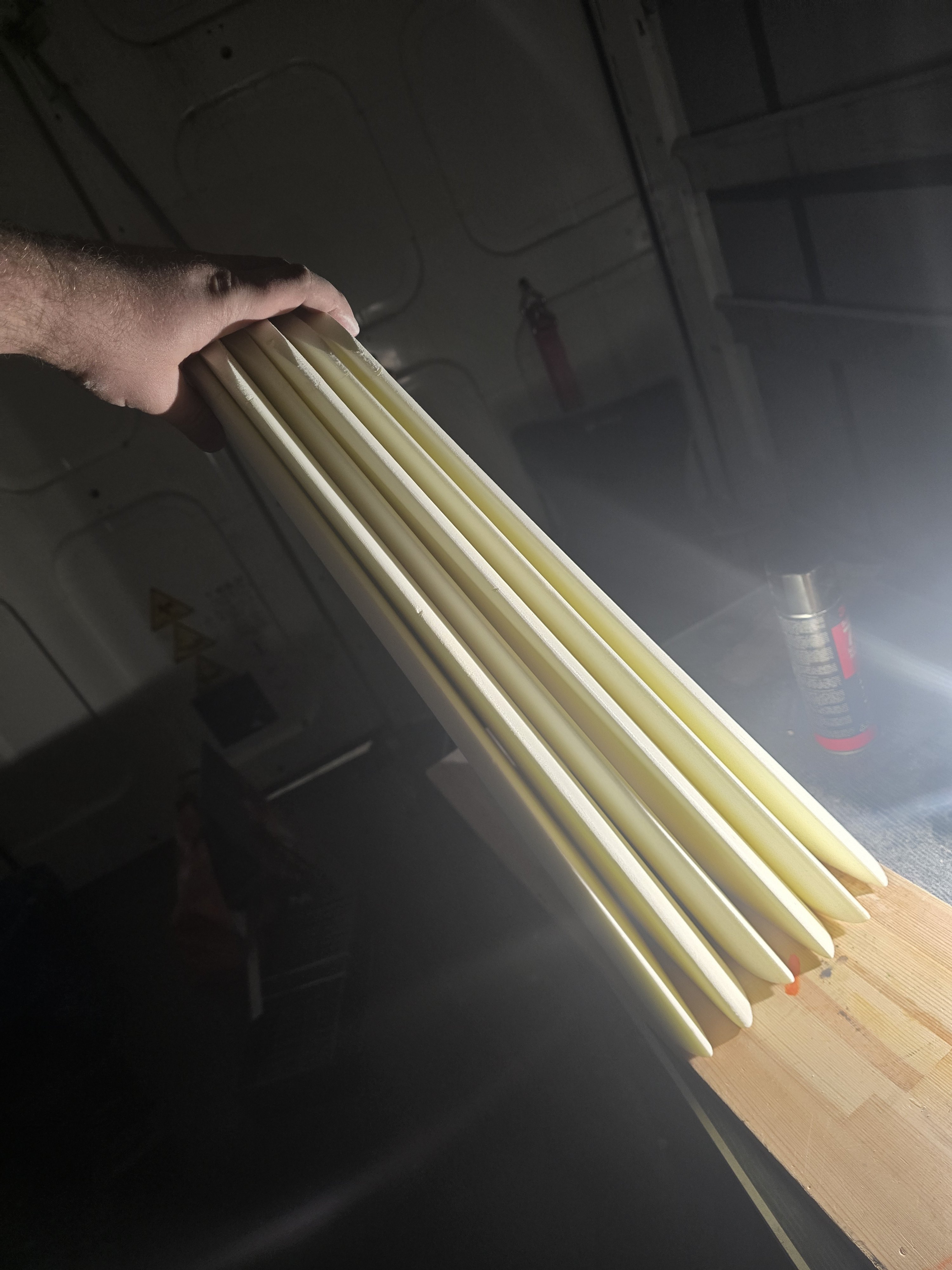

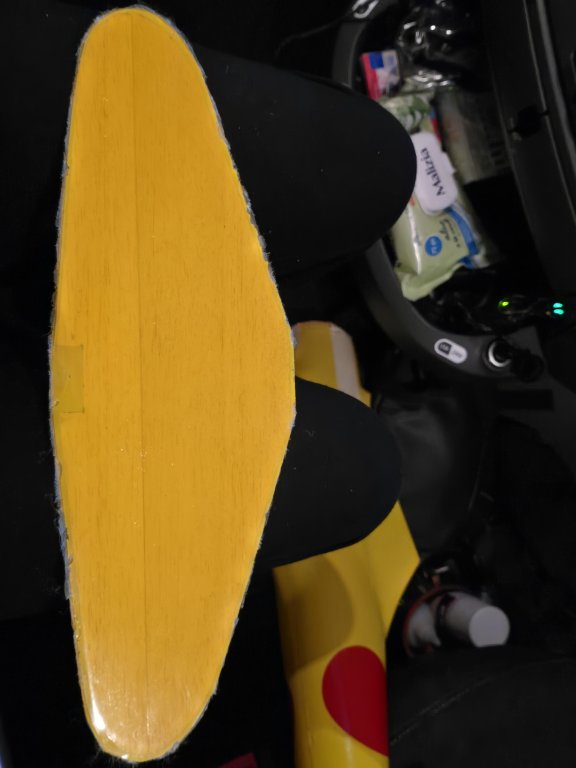

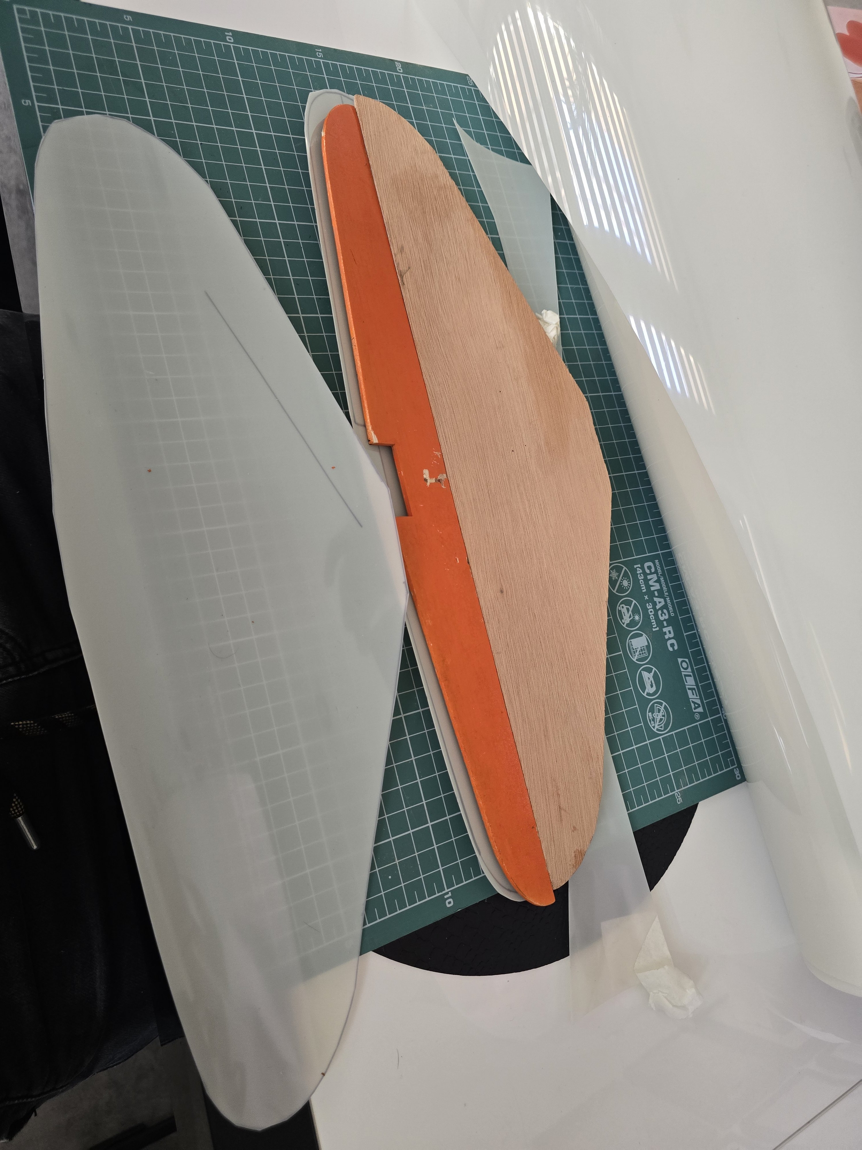

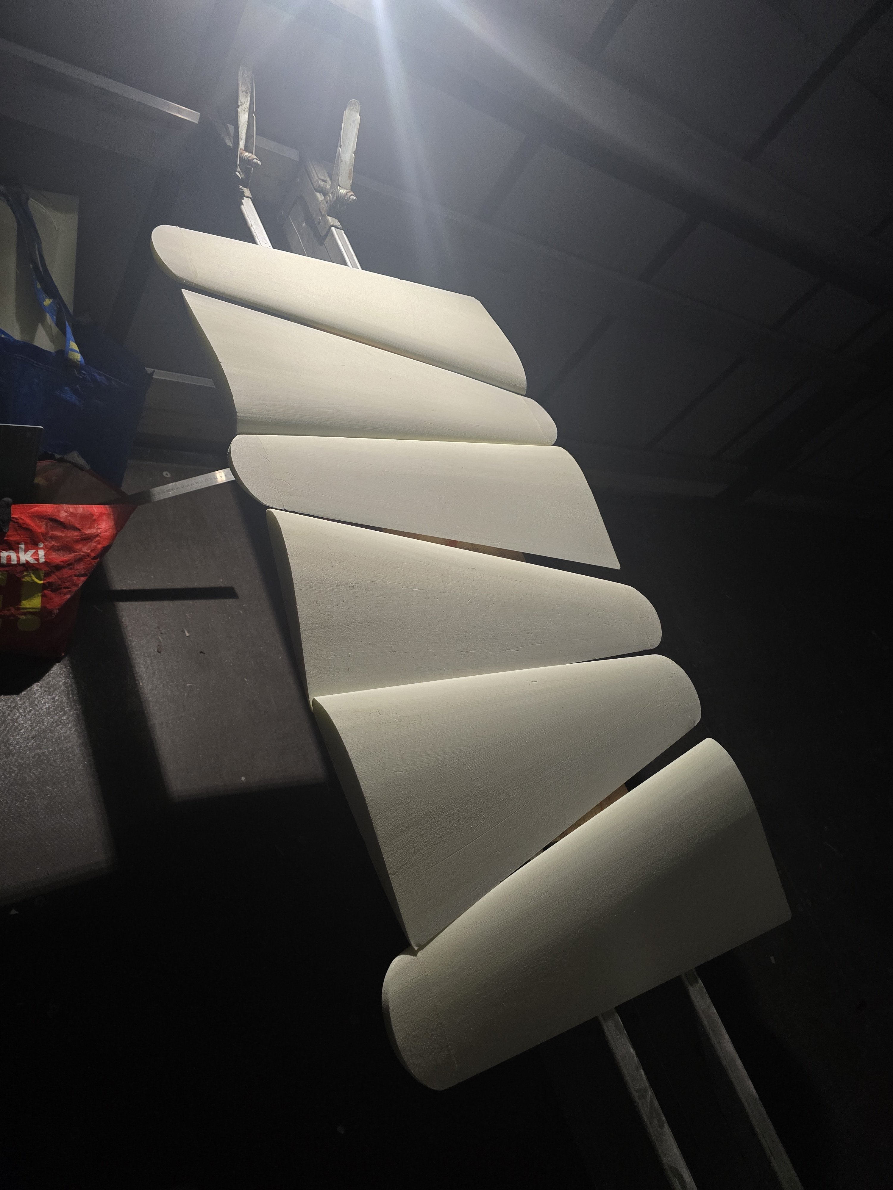

Statecznik poziomy oraz wysokośc z balsy 3mm
Folia mylarowa 3x wosk 1x PVA teraz 3x farba i można malinować stateczniki
Malowanie
  • Lubię to 4

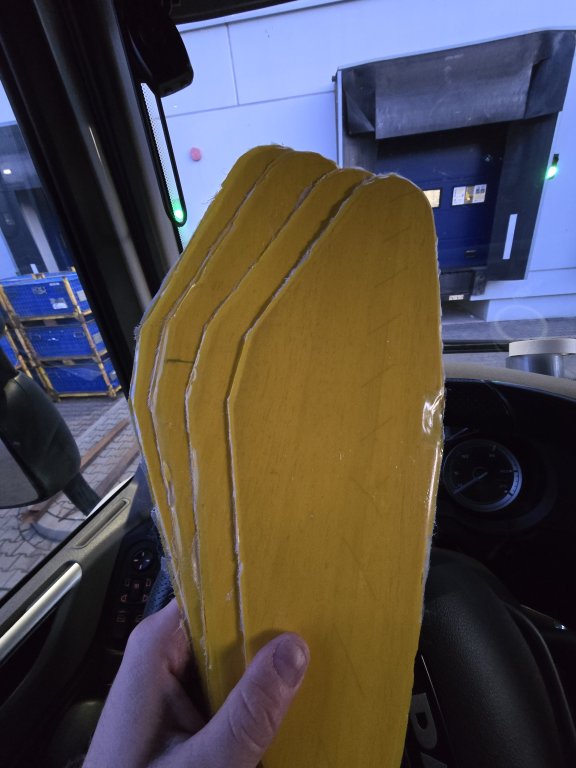

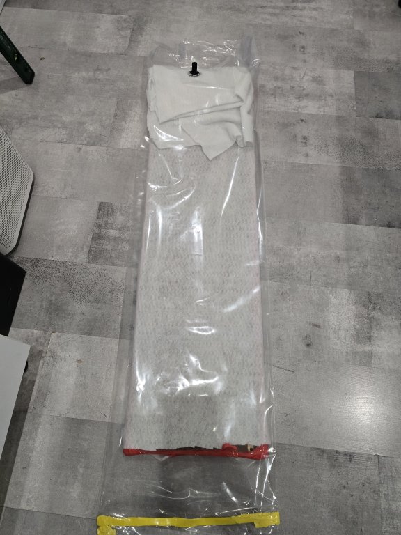

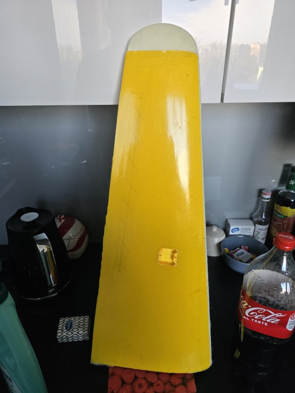

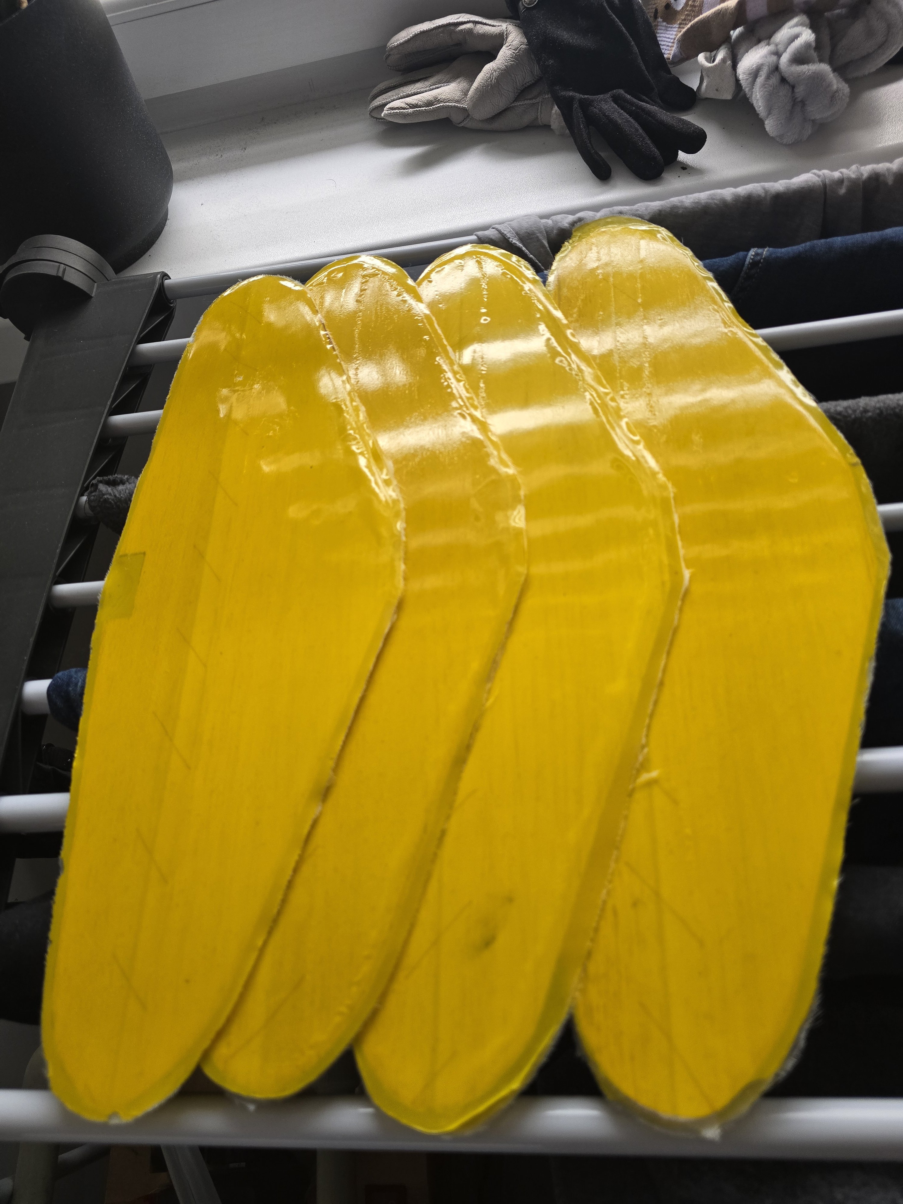

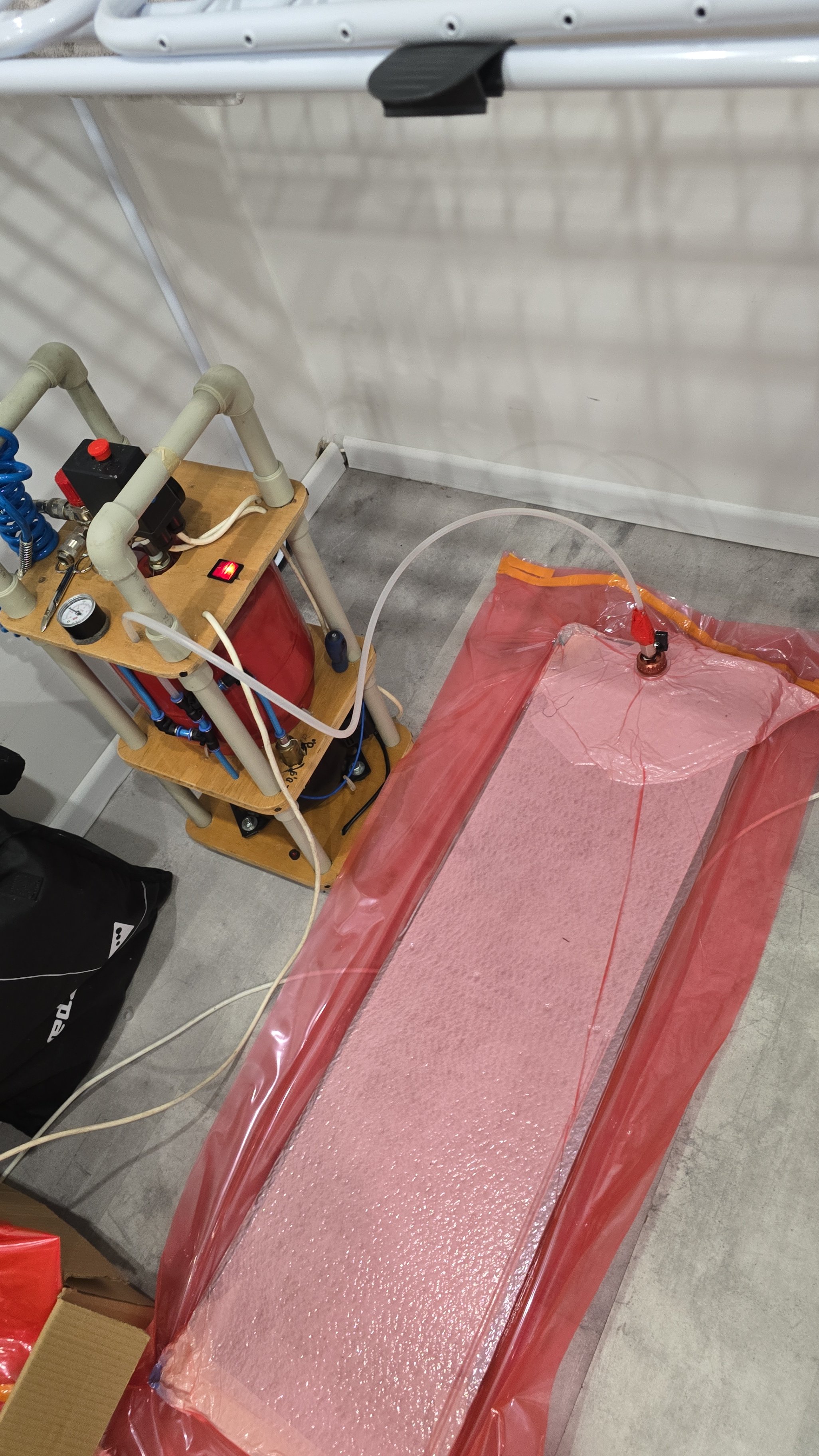

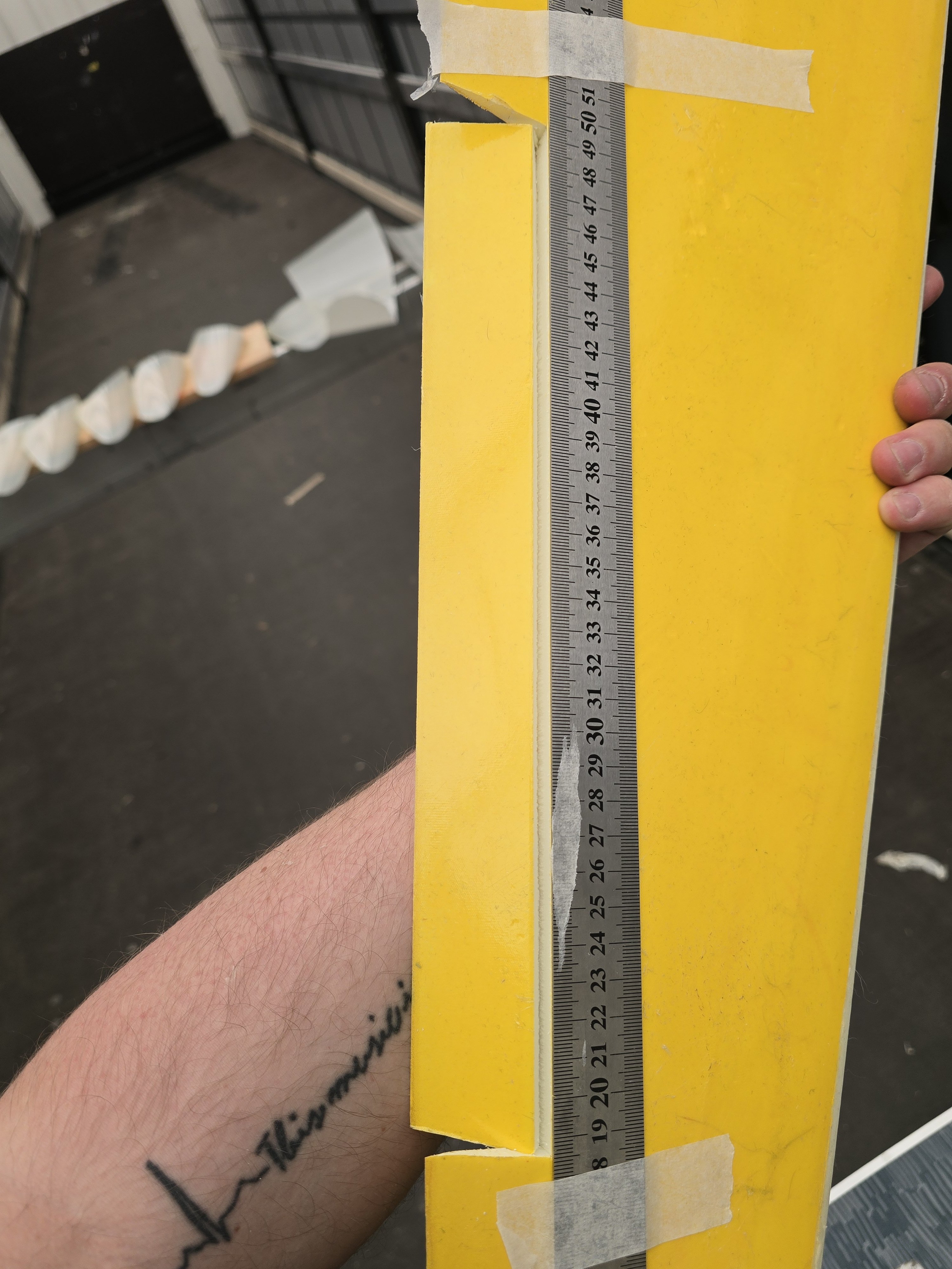

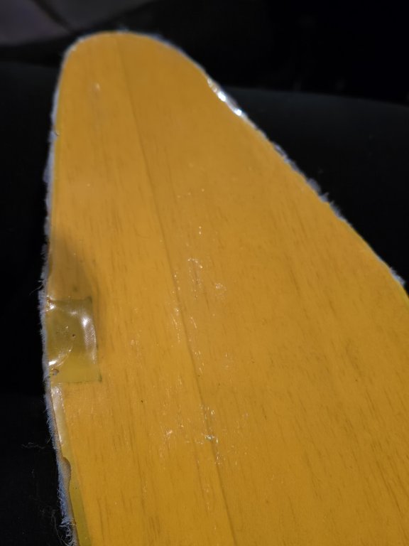

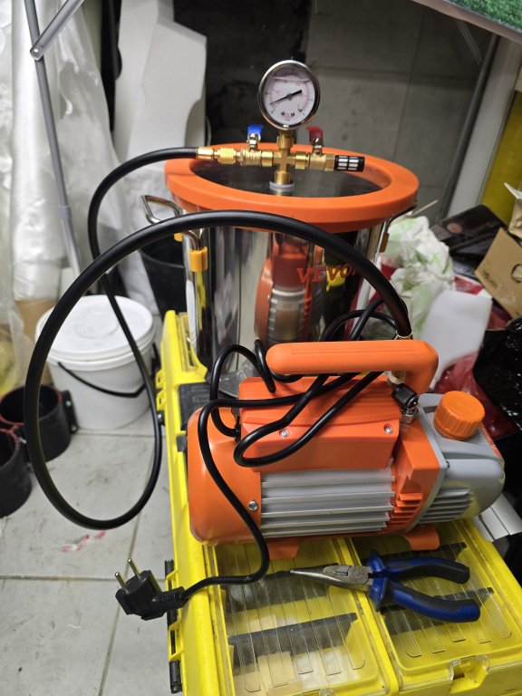

Zaufałem raz jeszcze worką które dostałem i zaraz mnie ch.j strzeli...
Gdzieś dostaje się powietrze trzyma max 0.6 nie moge juz wymienić worka bo wszystko pojdzie w śmietnik...

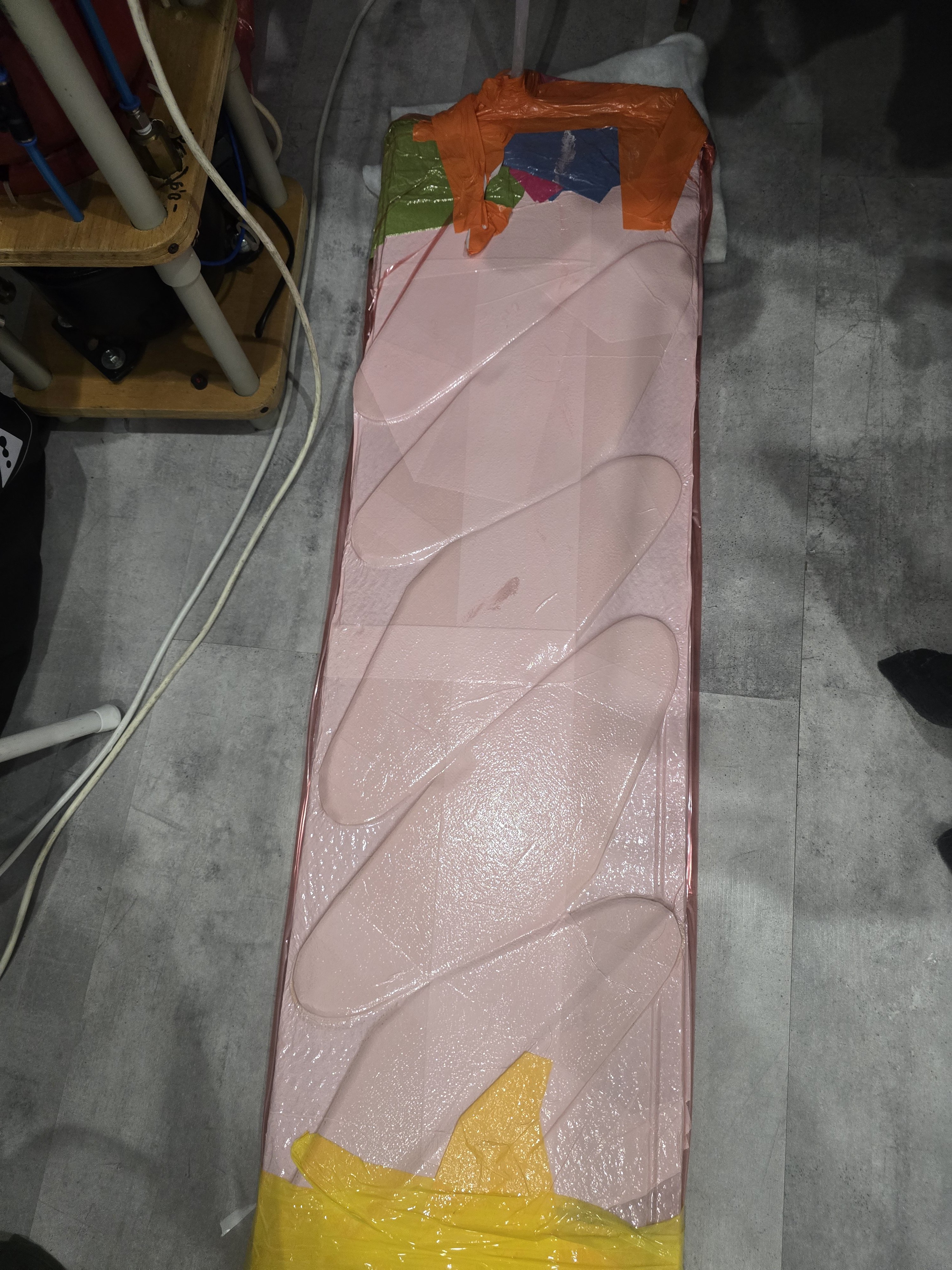

Stateczniki nie wyszły zbyt dobrze powód zbyt niskie ciśnienie w worku muszę kulic worek z havla. Zerwałem tkaninę ktora w ogole nie trzyma się balsy.
  • Dzięki 1

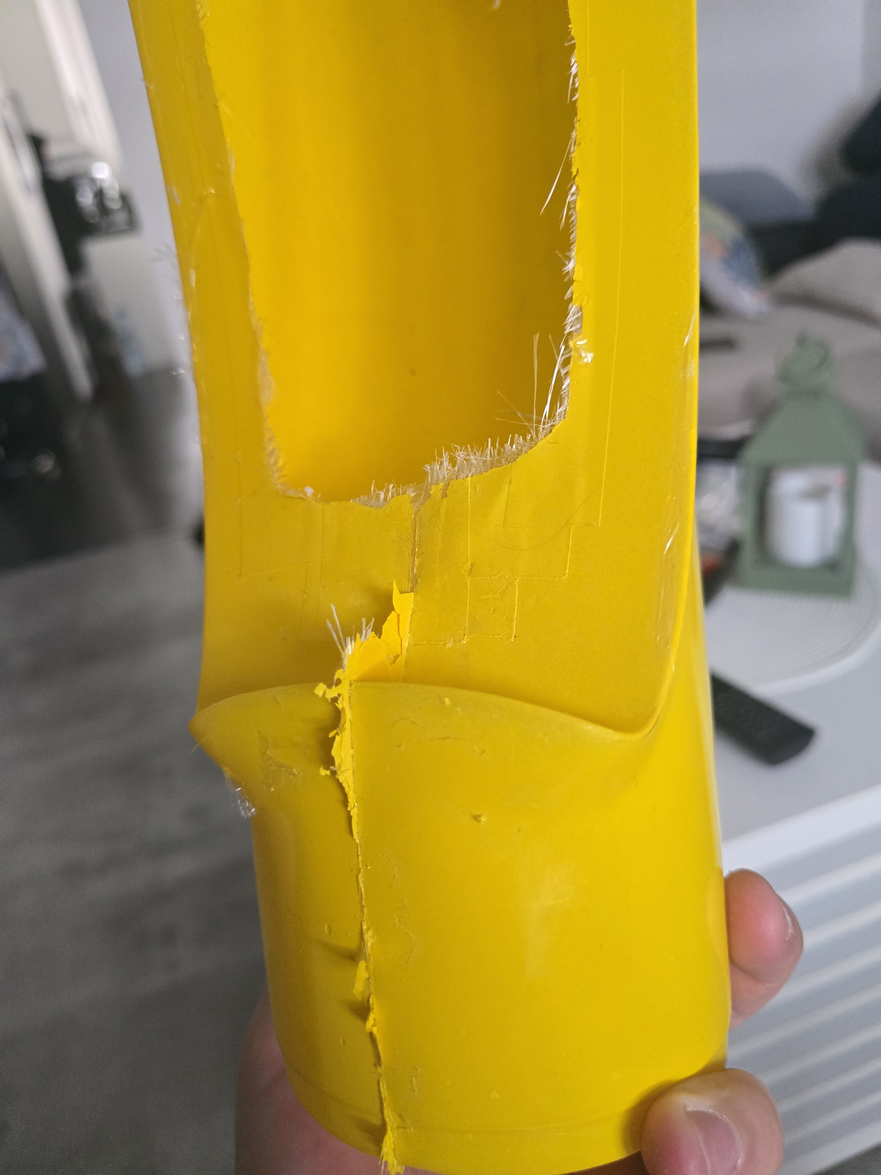

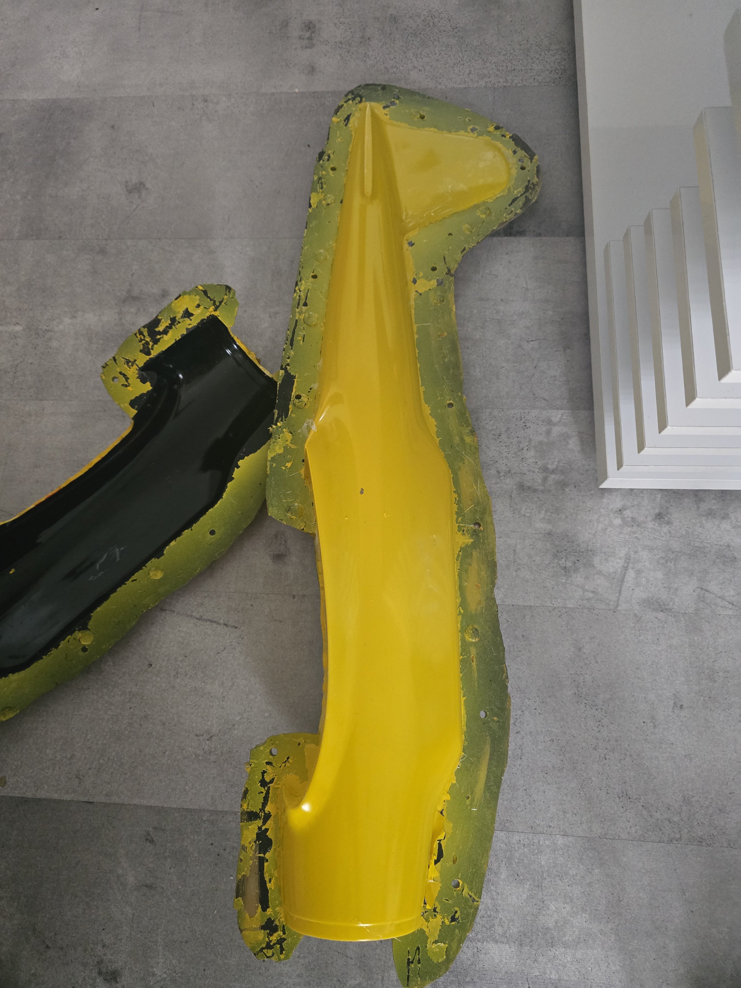

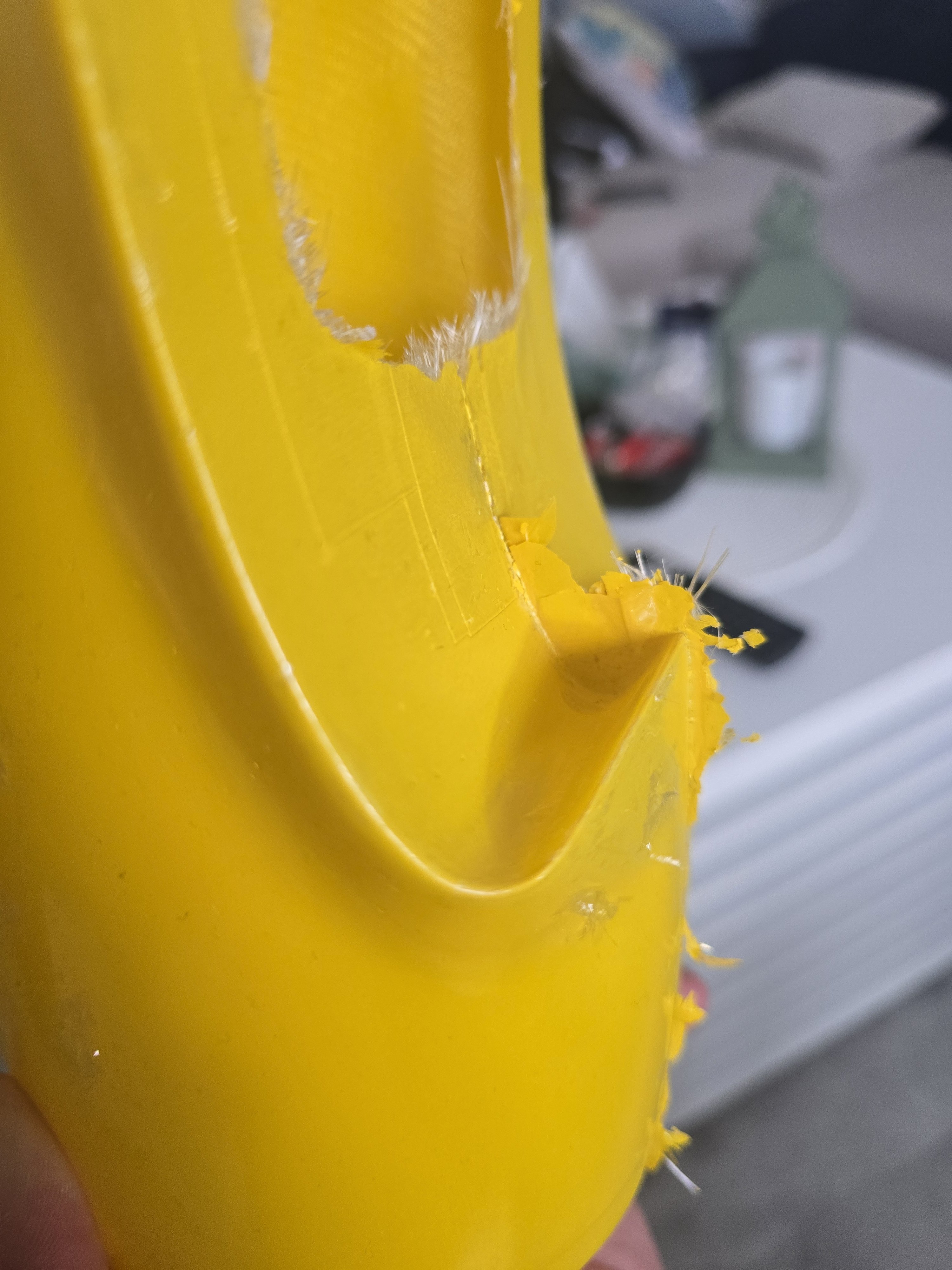

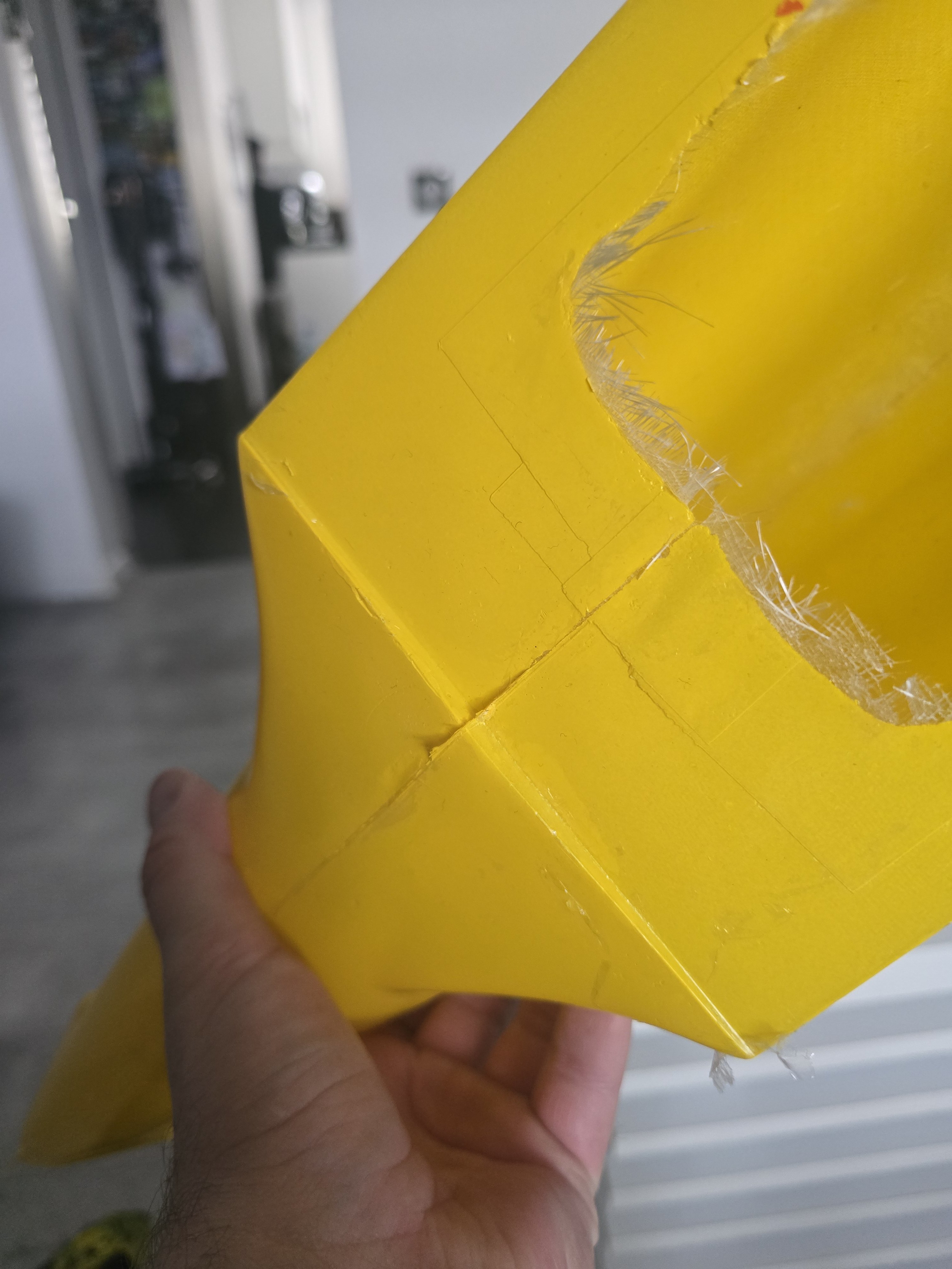

Prezentowany kadłub podczas budowy.
120g wagi
 Wzmocniłem przy skrzydle ścinkami tkaniny wyszło rewelacyjnie. Kadłub wyszedł z formy z lekkim oporem lecz nic się nie przykleiło do formy także jestem mega zadowolony. Nałożę jeszcze z 3 warstwy wosku i będzie jeszcze lepiej wychodził. I będzie można przez najblizsze 5x nie woskować formy tylko nakładać samo pva.

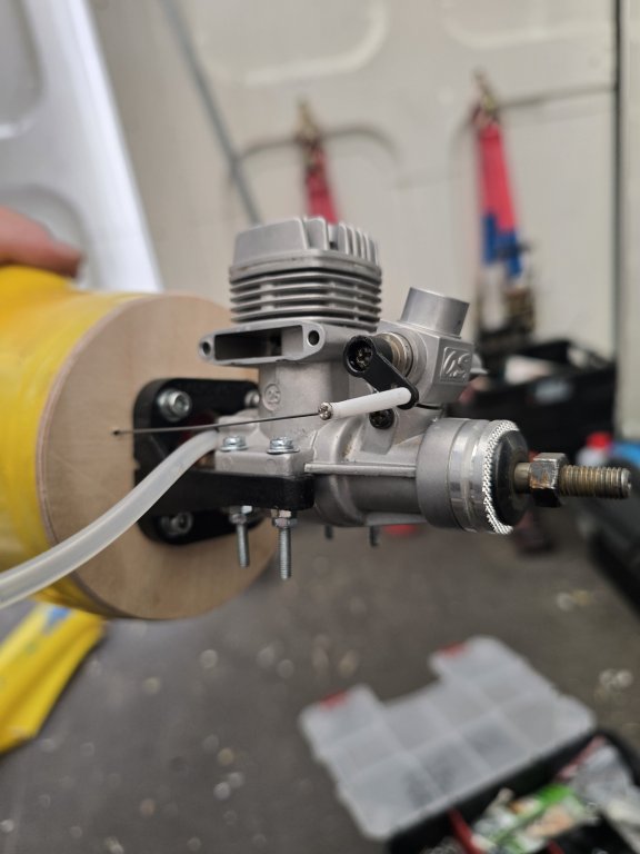

Sklejka brzozowa 3mm.
Wycinam półki pod serwo gazu i wysokości oraz wręgi silnikowe

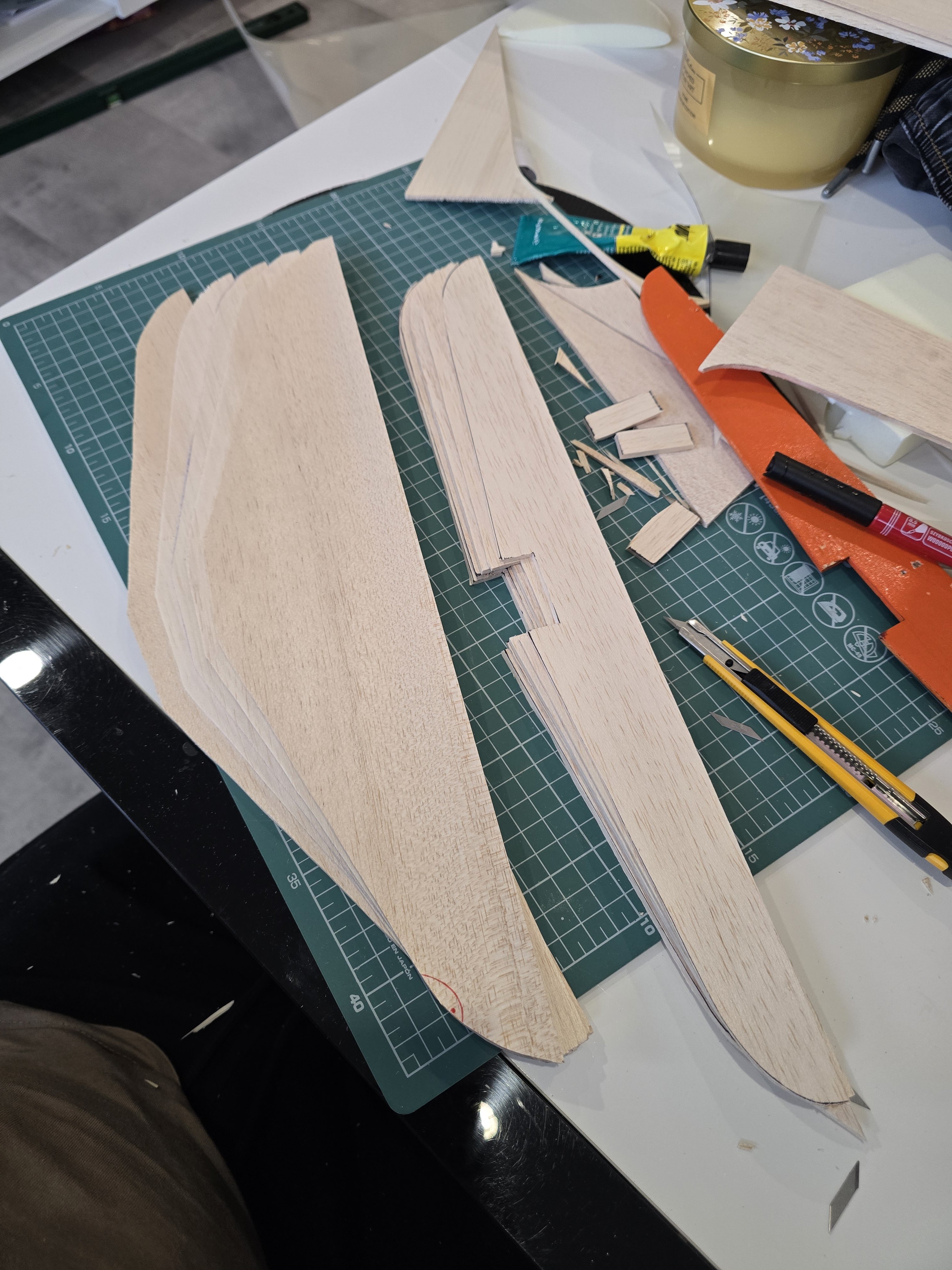

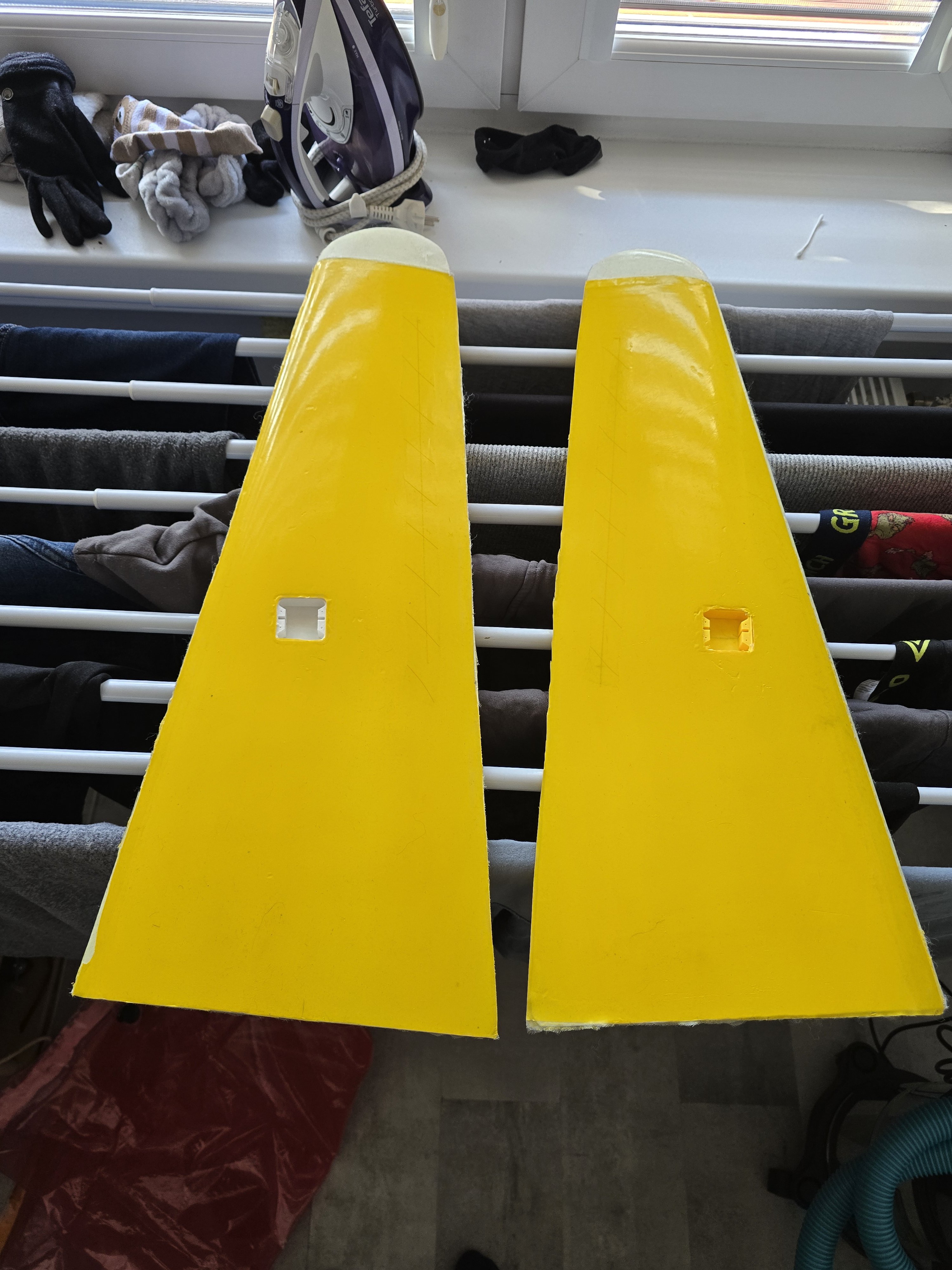

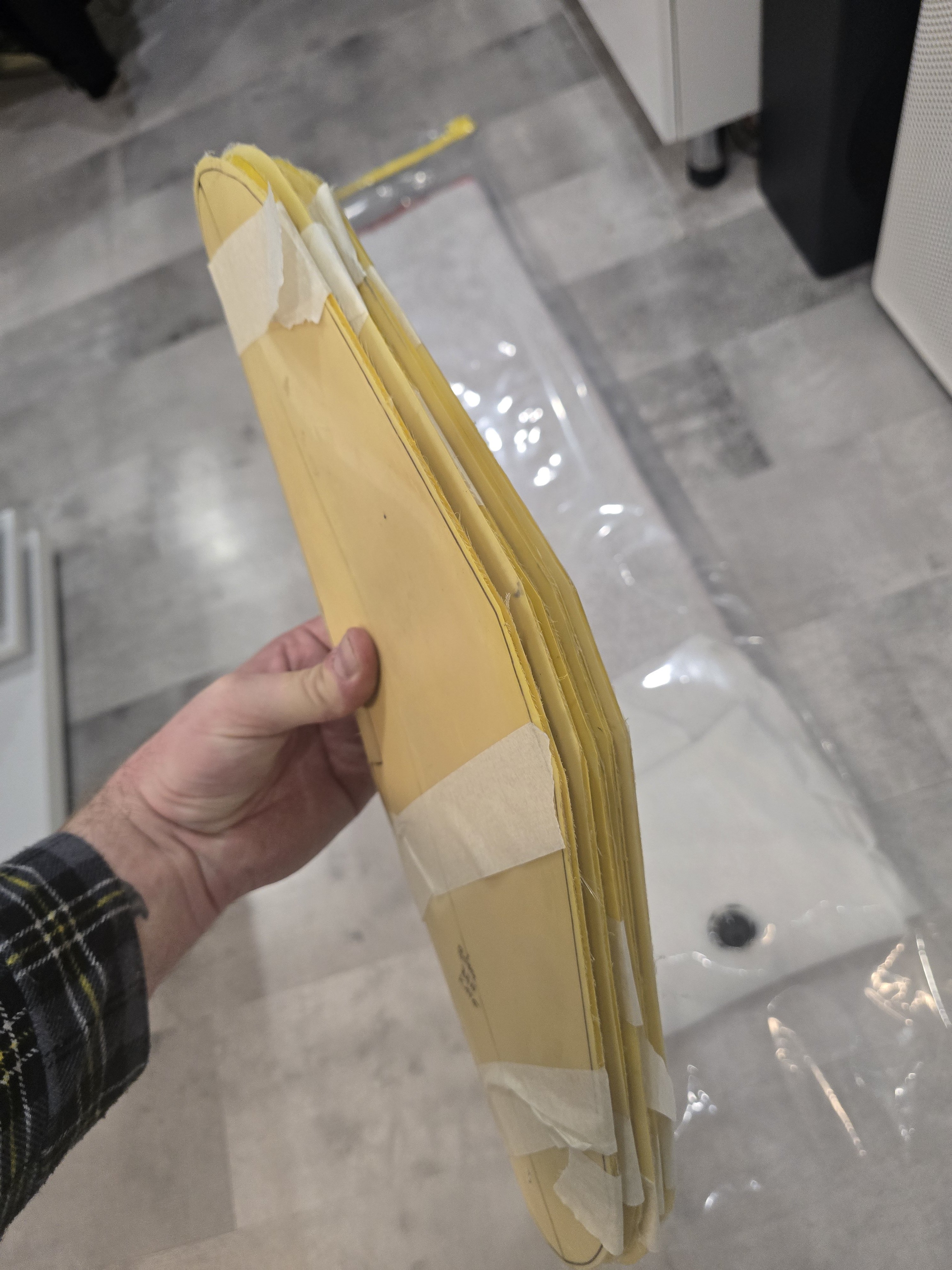

Pierwsze dwa skrzydła na ukończeniu

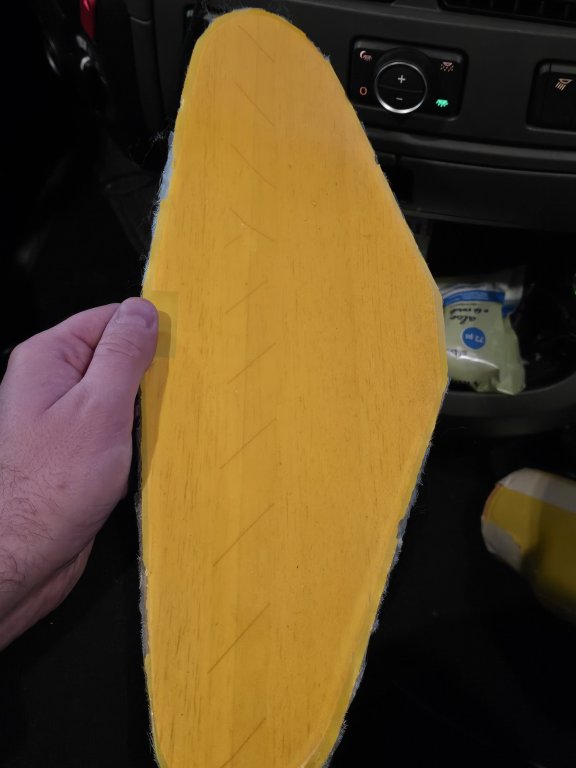

Dziś na spokojnie przeszlifowałem  3 skrzydła
20260225_182459.thumb.jpg.411237b4fd8f6616a4253874cf90f070.jpg20260225_184454.thumb.jpg.0a0ce08fd8d868e89c35ceecd833b71c.jpg20260225_185113.thumb.jpg.d8d5716b40e4d7099448acbd88c41c81.jpg
Oraz przeszlifowałem półki na serwa oraz wręgi silnikowe... wziałem się rownież za wycinanie otworów pod serwa ale piłka odmówiła posłuszeństwa i ukręciła się śruba mocująca brzeszczot😁

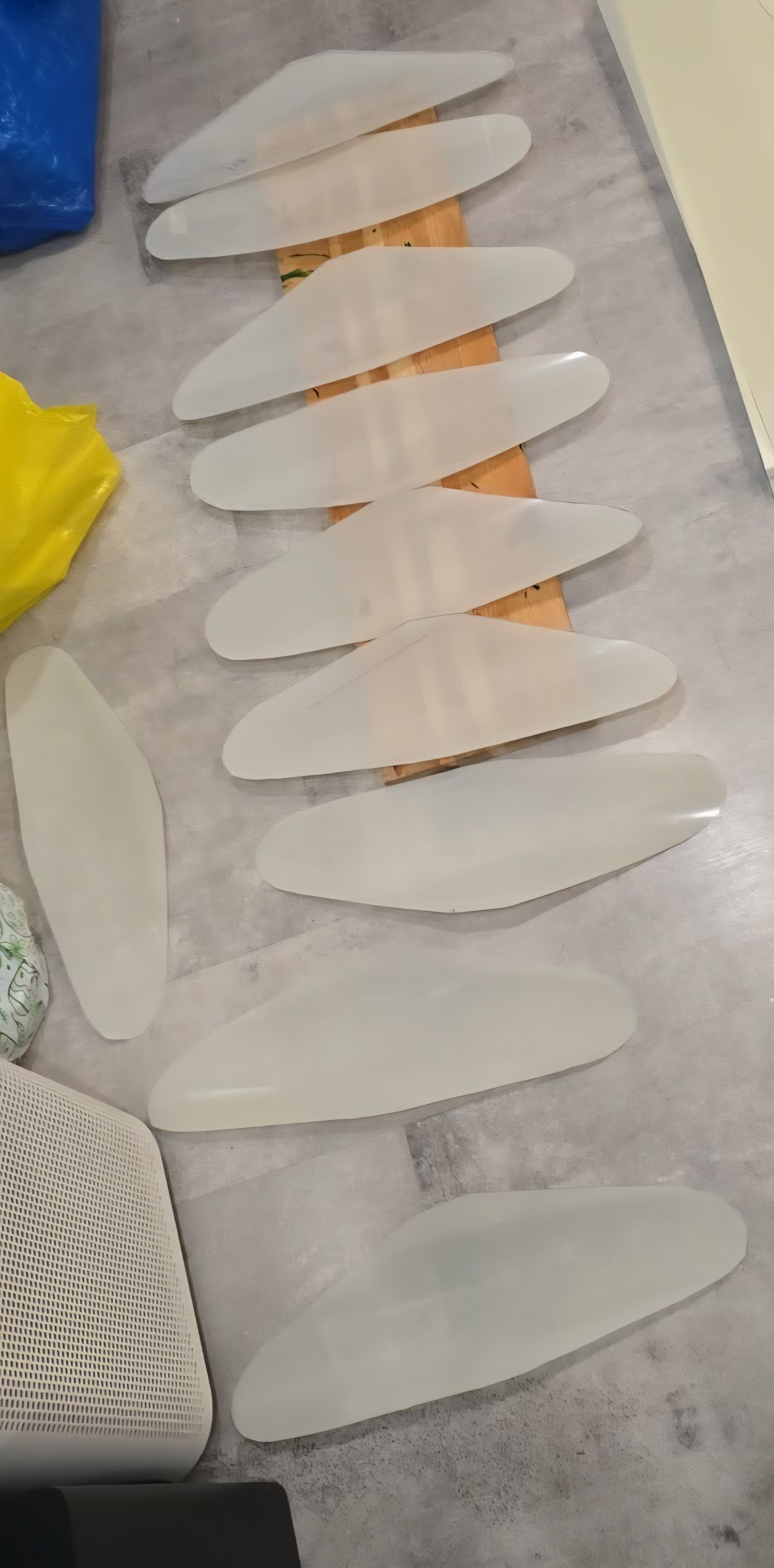

Woskowanie mylarów statecznika poziomego + skrzydeł

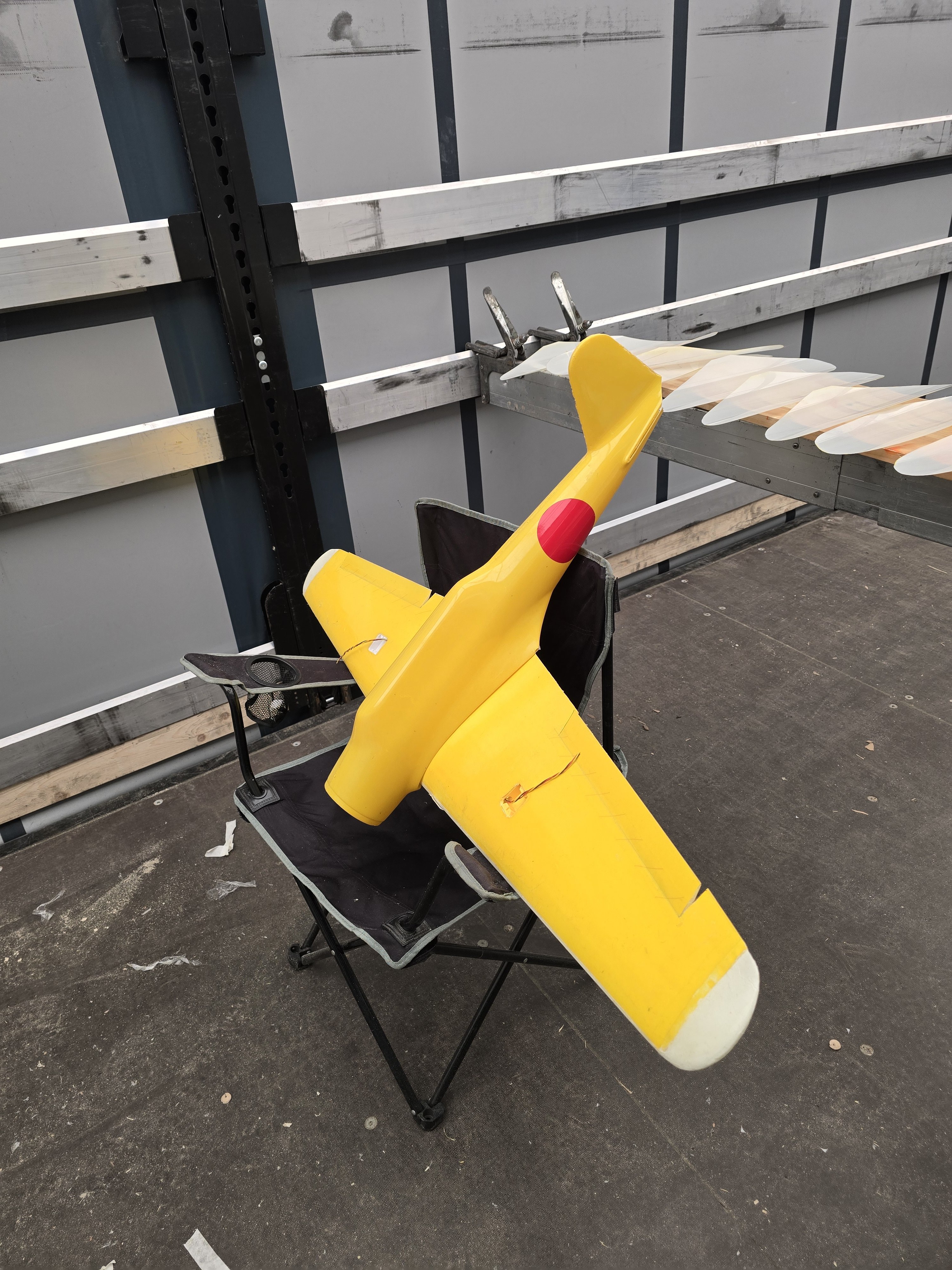

No fajna ta Nakaimka
Tak bedzie wyglądał
Kurde... taki fajny tyłeczek ma ta Nakadzima... A Ty go tak beszczelnie obcinasz 😢... Byś go zostawił, lepiej by latała 😎
Akurat tutaj jest działanie starej metody budowy tego modelu.
Już myslałem nad tym aby nie odcinać "dupki" bo to cały urok tego modelu i bede robil testy.

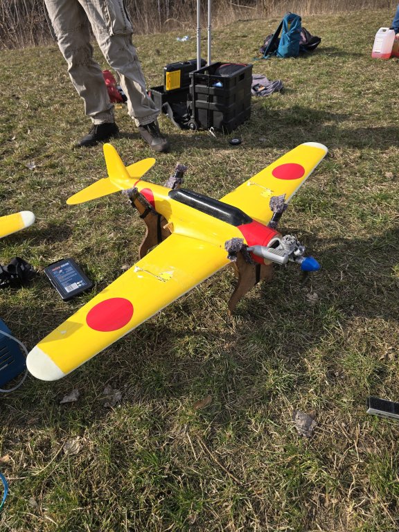

W dniu 26.02.2026 o 10:00, endriuRC napisał:
No to działamy nie marnujemy dnia.

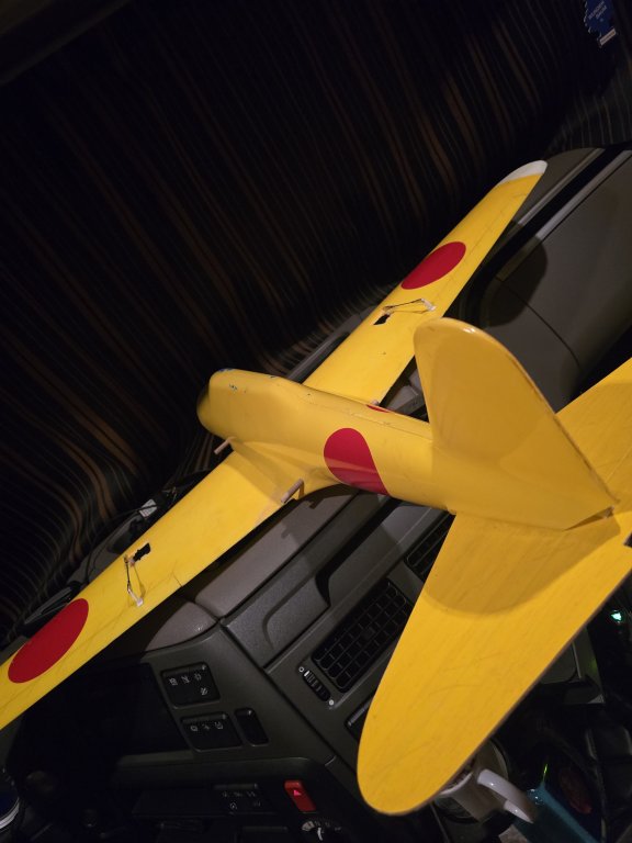

Pięknie to wygląda no i kamufarz dobrze widoczny na tle nieba.
Ale proponuję usunąć ten wyłącznik......prędzej czy później albo padną styki bo są słabej jakości albo ktoś w ciebie stuknie i może ci wyłączyć odbiornik. Jak już bardzo chcesz taki pstryk to zamontuj go wewnątrz kadłuba i najlepiej elastycznie aby nie dostawał wibracji od silnika.
Osobiście polecam zworkę na małe goldy 2mm , najprostrze i pewne rozwiązanie.
Szkoda ładnych modeli Andrzeju.
Test worka z deską na statecznik poziomy  na nowym zaworze który sprawdza się rewelacyjnie
Właśnie udało mi się znaleźć to na AliExpress:
Nowa dysza zaworu próżniowego samozamykająca metalowa wielokrotnego użytku do worków próżniowych
https://a.aliexpress.com/_Evqmh1A
Jutro rano ruszam z ogarnięciem stateczników poziomych. Pierwsze 5 sztuk kompletnie nie wyszło jak już pisałem kilka wpisów wcześniej.

Denerwuje mnie na zawodach ściąganie skrzydeł na tych gumach jest to troszkę irytujące i czasami gumy nie współpracują dlatego ten pomysł.
Sam przełącznik chciałem przewiercić i zamocować na druciku do kołka bukowego na ktorym zamocowane są gumy trzymające skrzydło.
No to prawda ,to trochę meczace ale przemyśl jakos tak aby w walce nikt cię nie wyłączył w sensie zasilania .
Pewnym rozwiazaniem jest częsta kontrola i wymiana tych pstryków.
