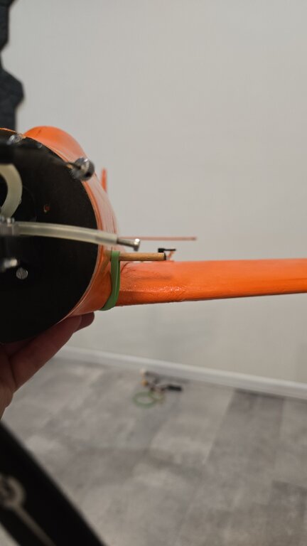

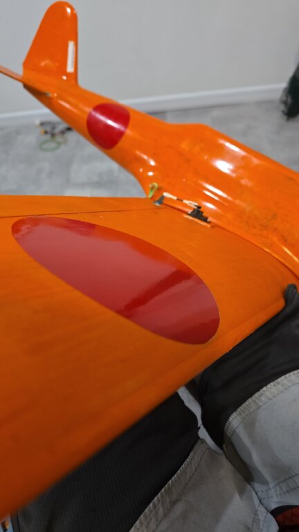

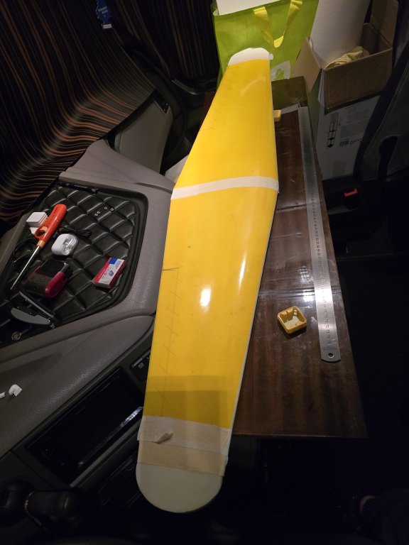

TooM Opublikowano Piątek o 23:37 Opublikowano Piątek o 23:37 Wielkość lotki determinuje oryginał .Możesz zrobić najwyżej 2 cm dłuższe co w zupełności wystarcza .Przy tych prędkościach 3 beczki na sek. to standard.Dając serwo po środku lotki zmniejszasz szansę zsunięcia się taśmy 😀 co nie jest takie rzadkie 1

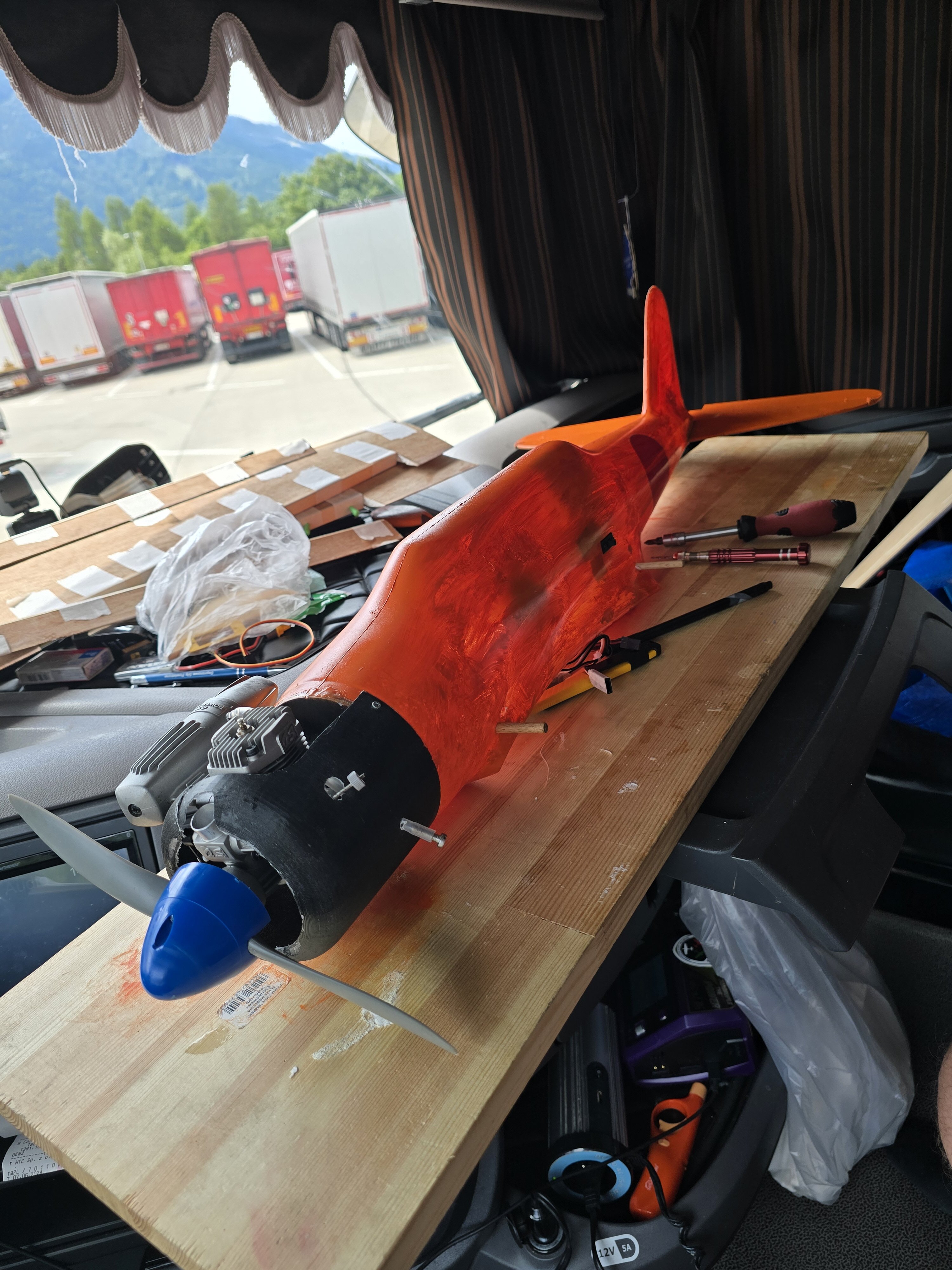

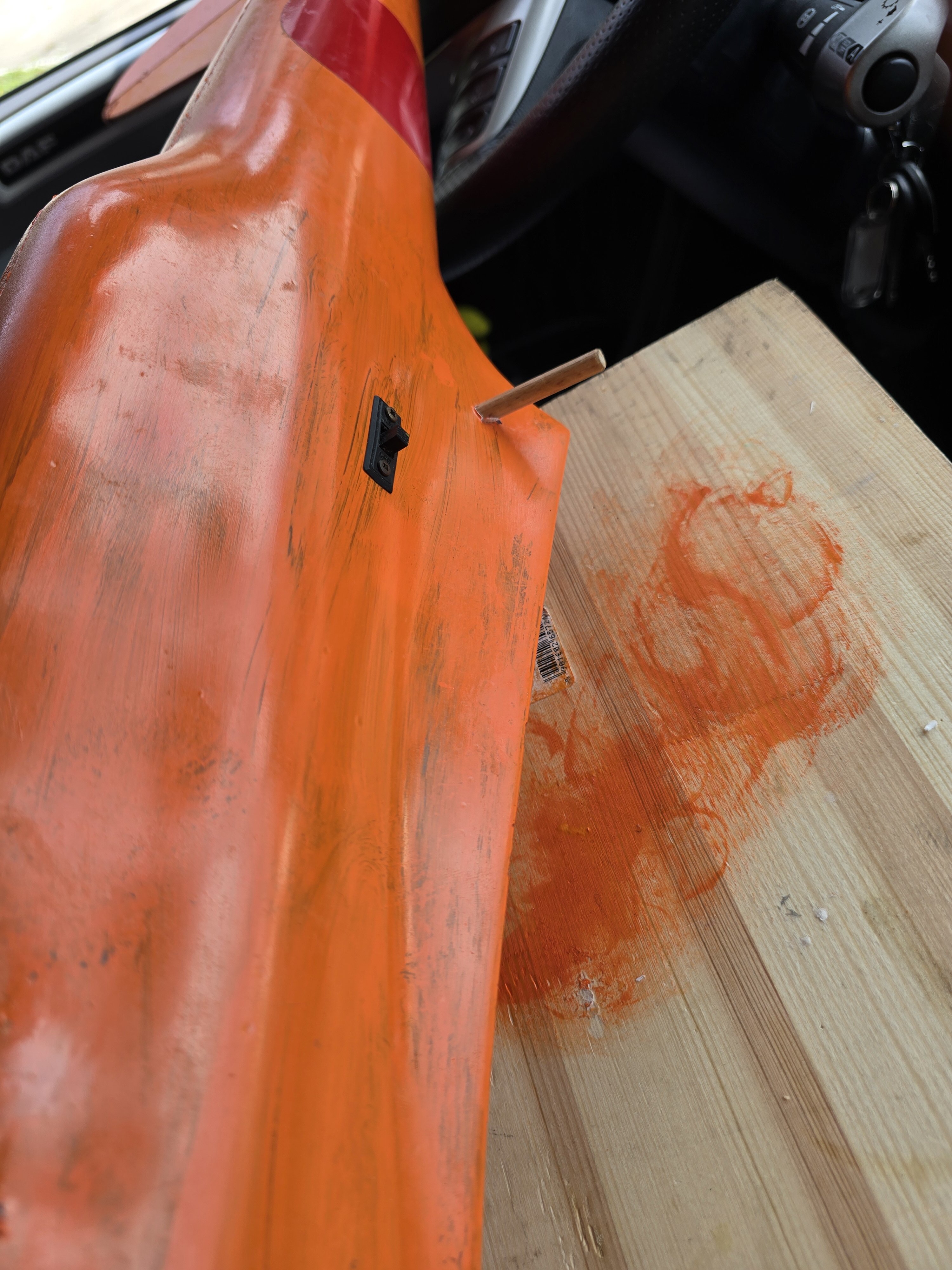

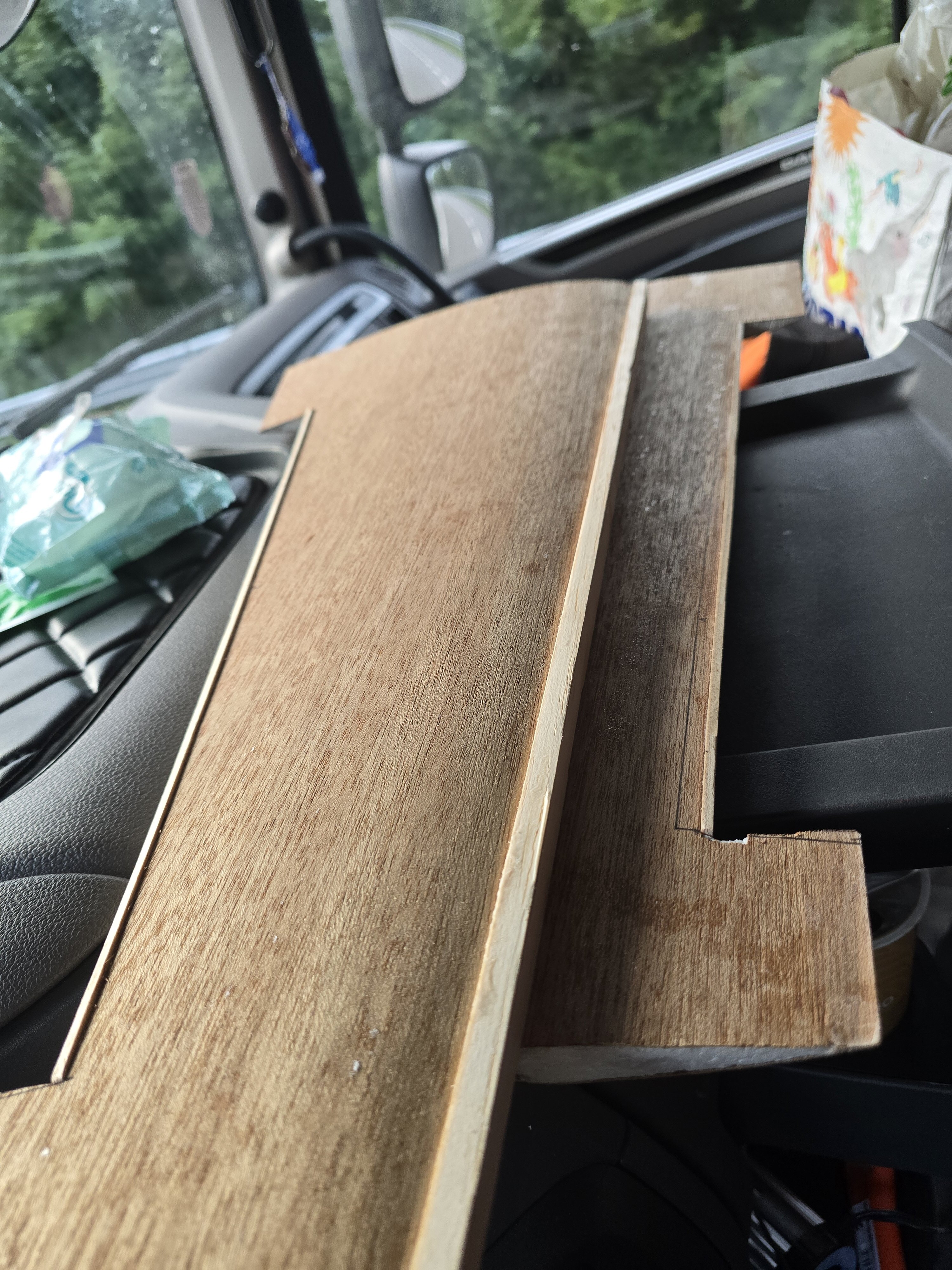

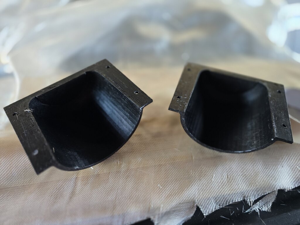

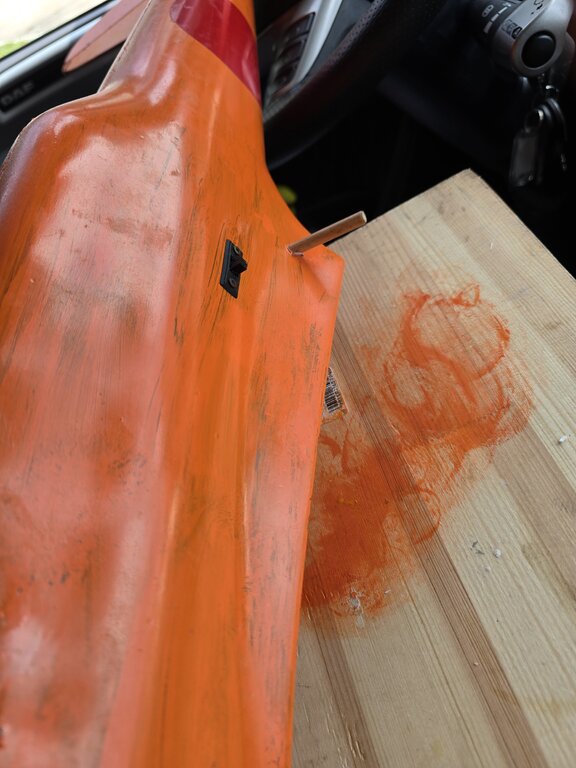

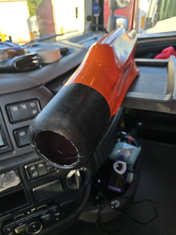

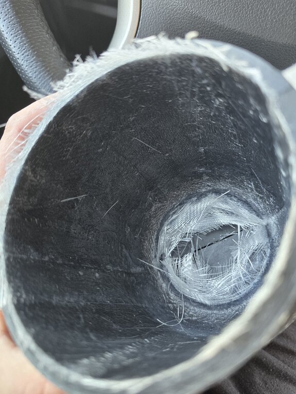

endriuRC Opublikowano 22 godziny temu Autor Opublikowano 22 godziny temu Maska pasuje idealnie ale nie bardzo wyszło tak jak chciałem. Dziś juz zrobię poprawioną a tą naprawie.

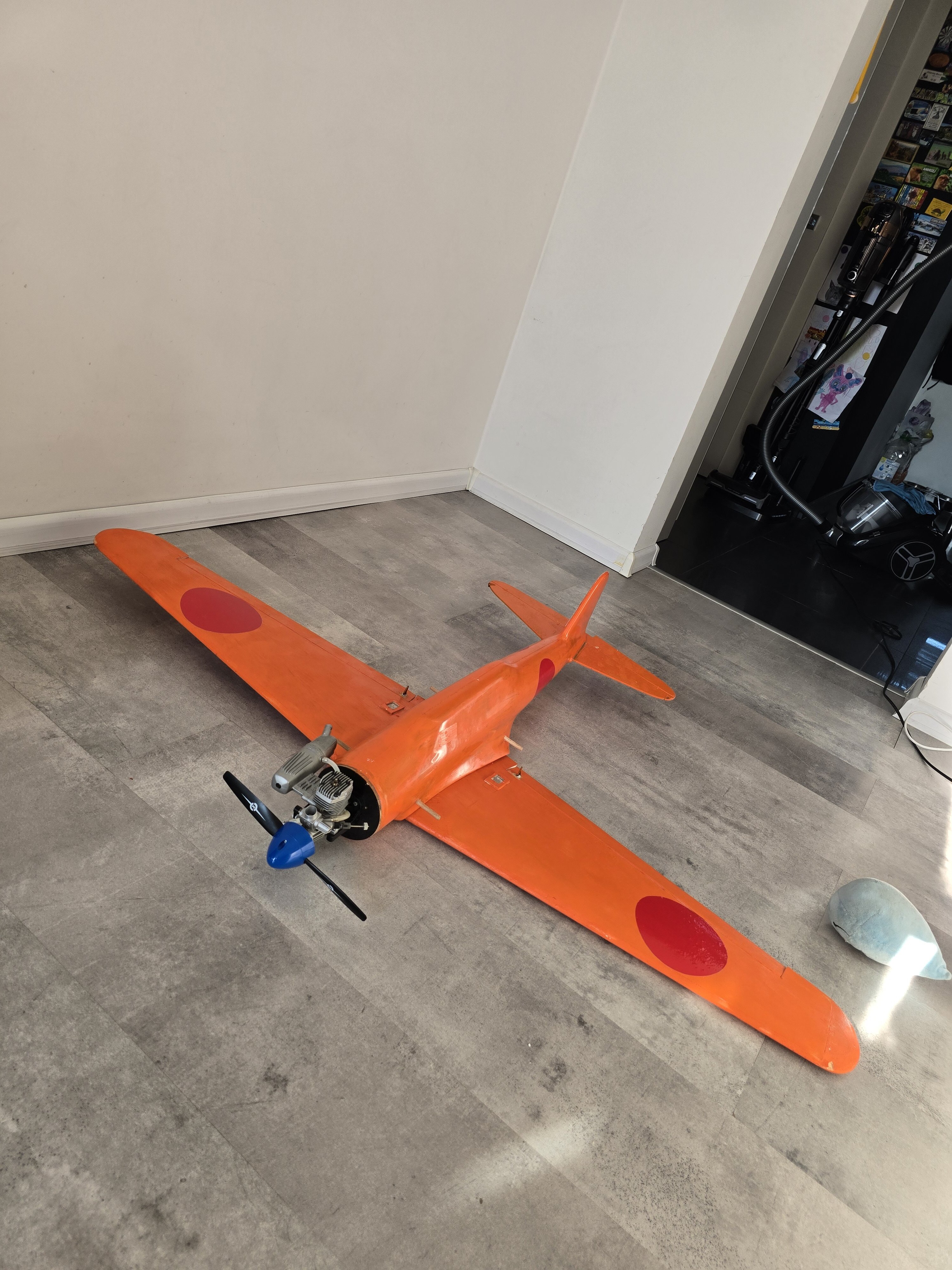

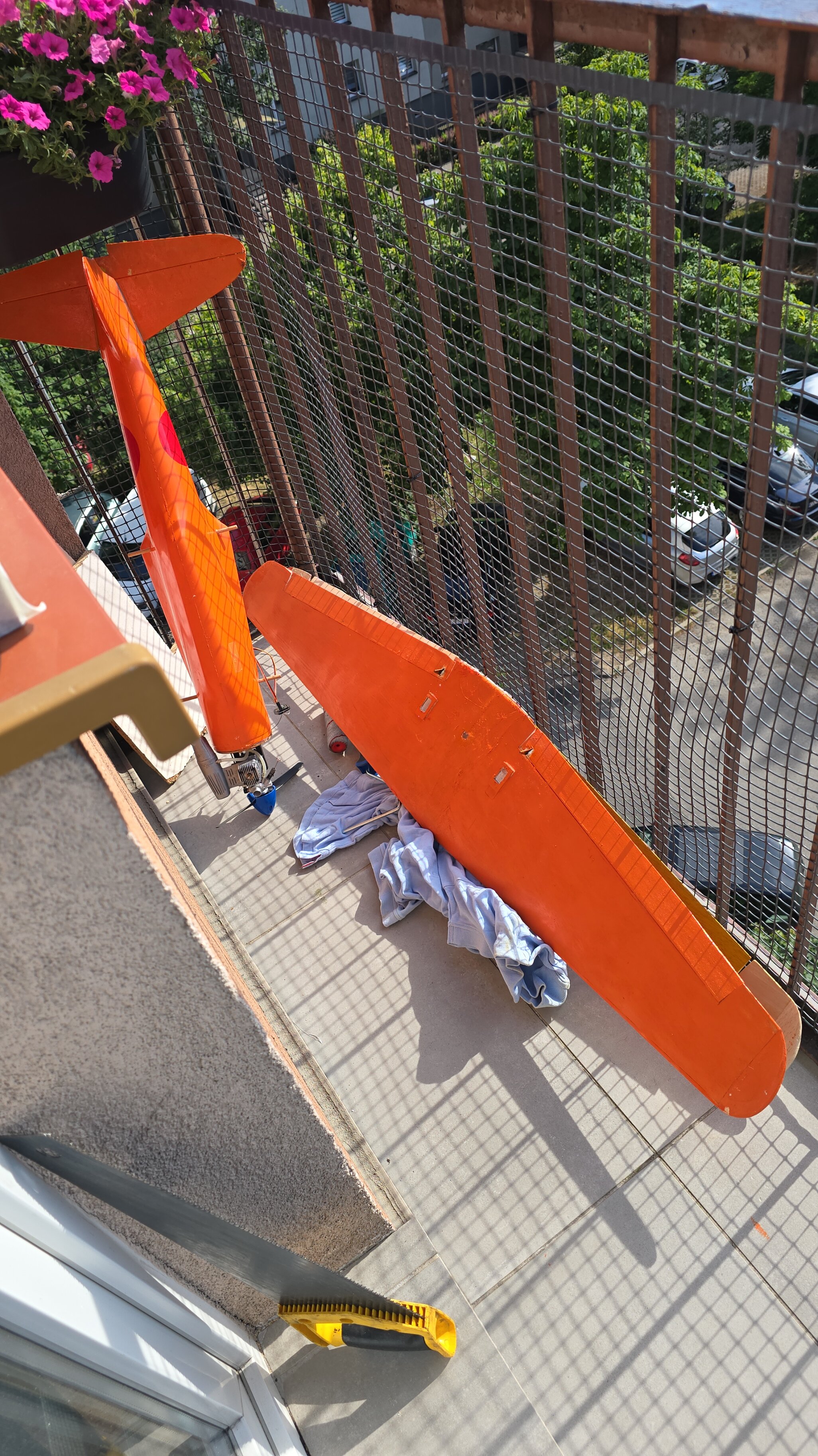

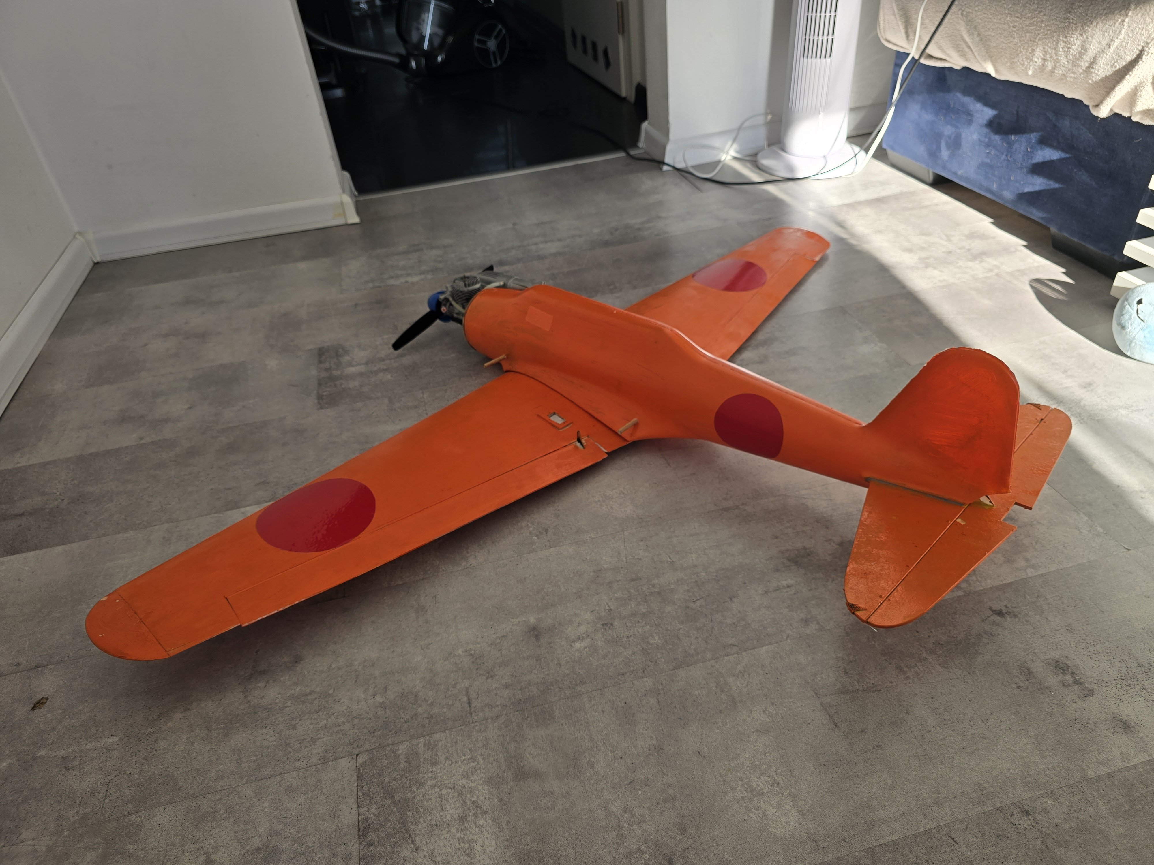

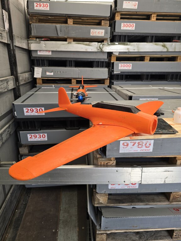

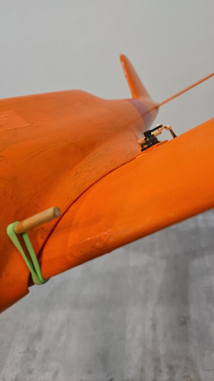

endriuRC Opublikowano 16 godzin temu Autor Opublikowano 16 godzin temu Skrzydło pomalowałem farbą 2 składnikową wałkiem. Środek ciężkości do oblot 25% od natarcia czyli 6.5cm w tym wypadku

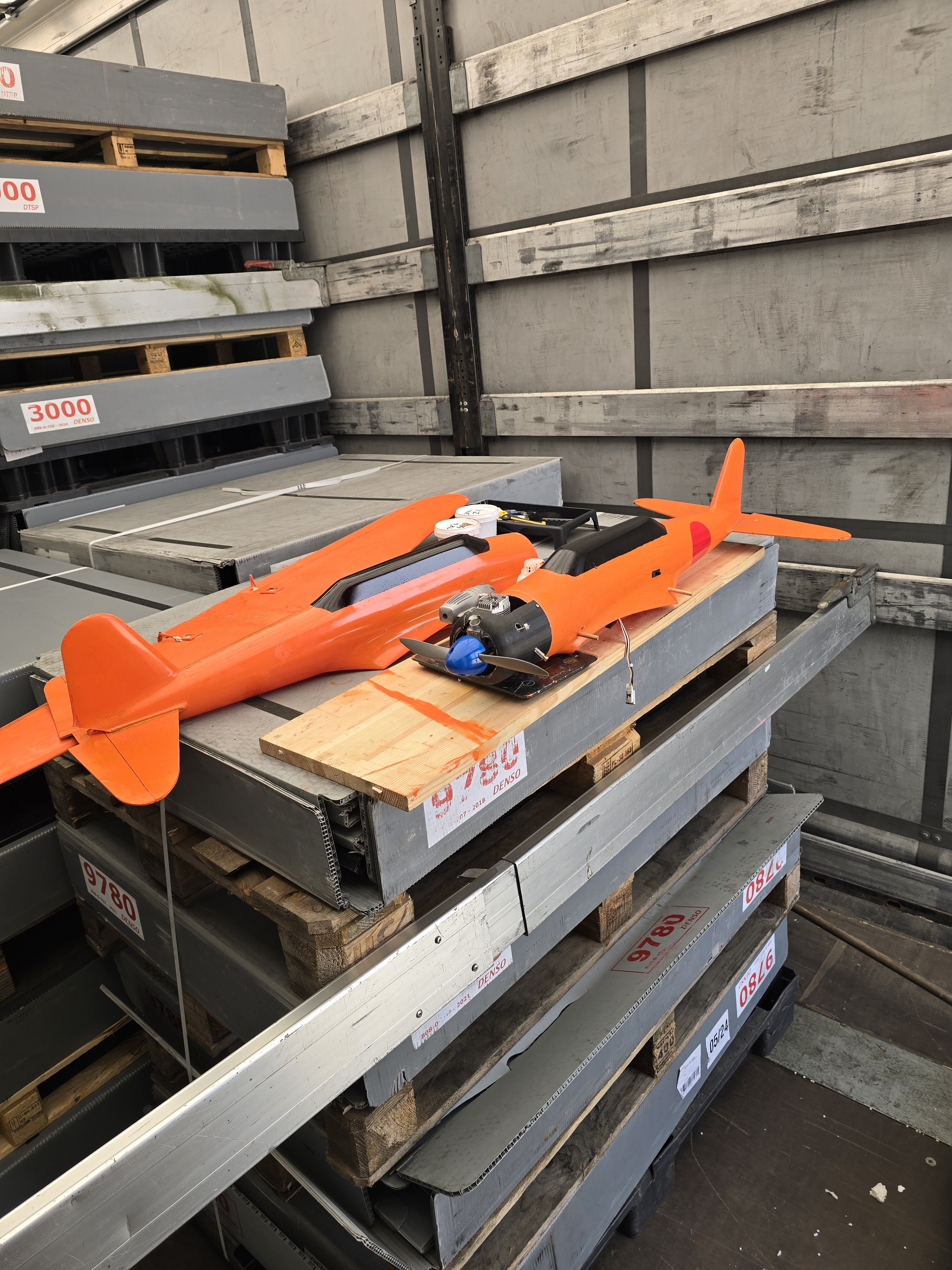

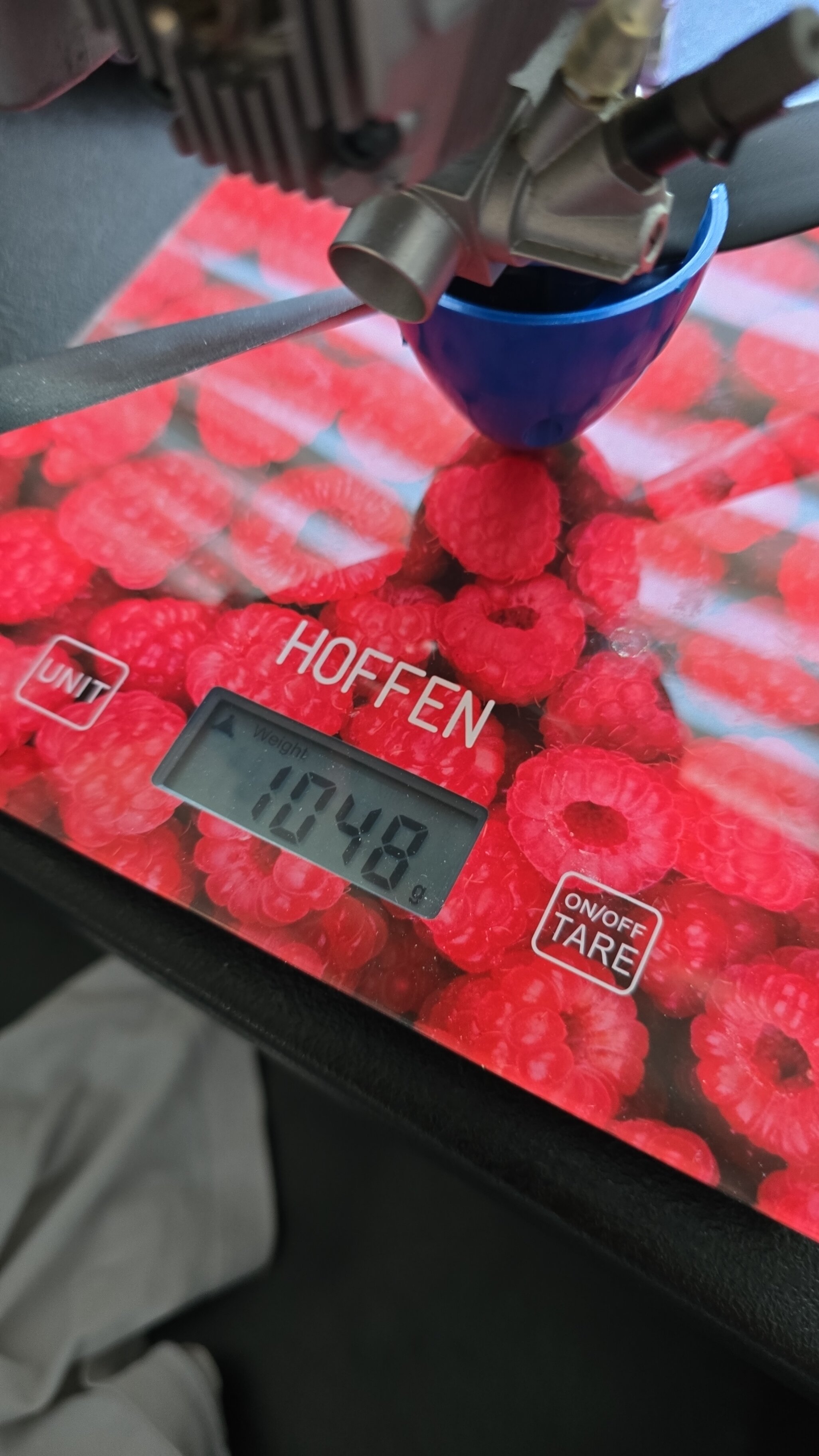

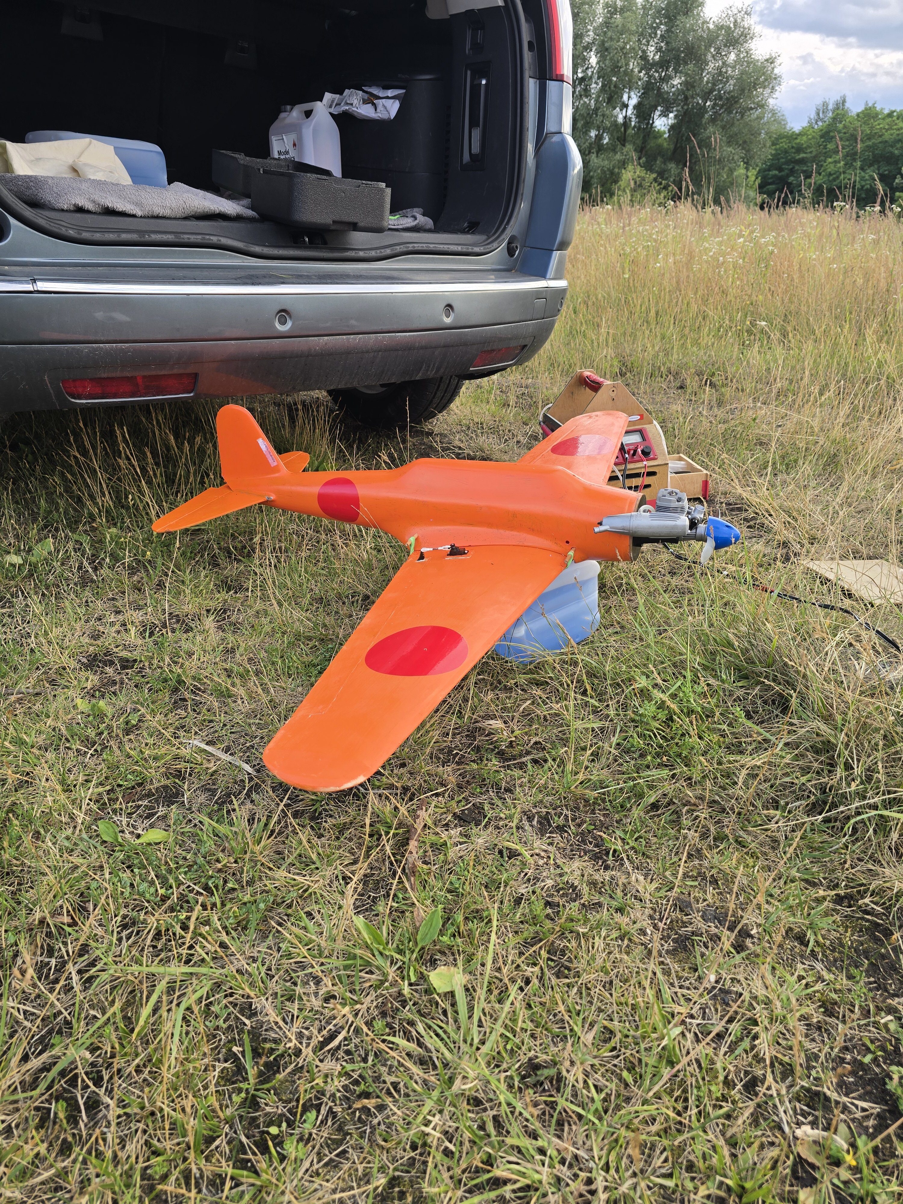

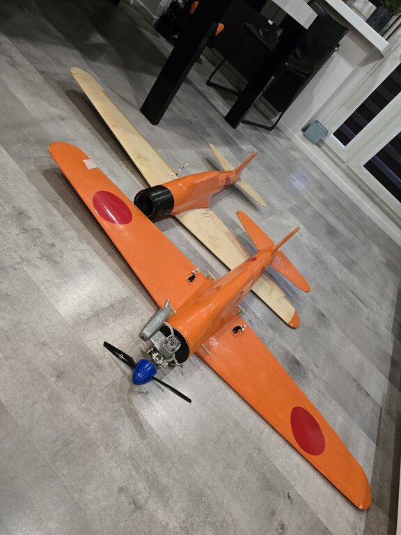

endriuRC Opublikowano 15 godzin temu Autor Opublikowano 15 godzin temu Jestem w ciężkim szoku 🫢 Model bez maski +- 10g I dwóch serw 9g czyli +25g waży: Ekipa !
