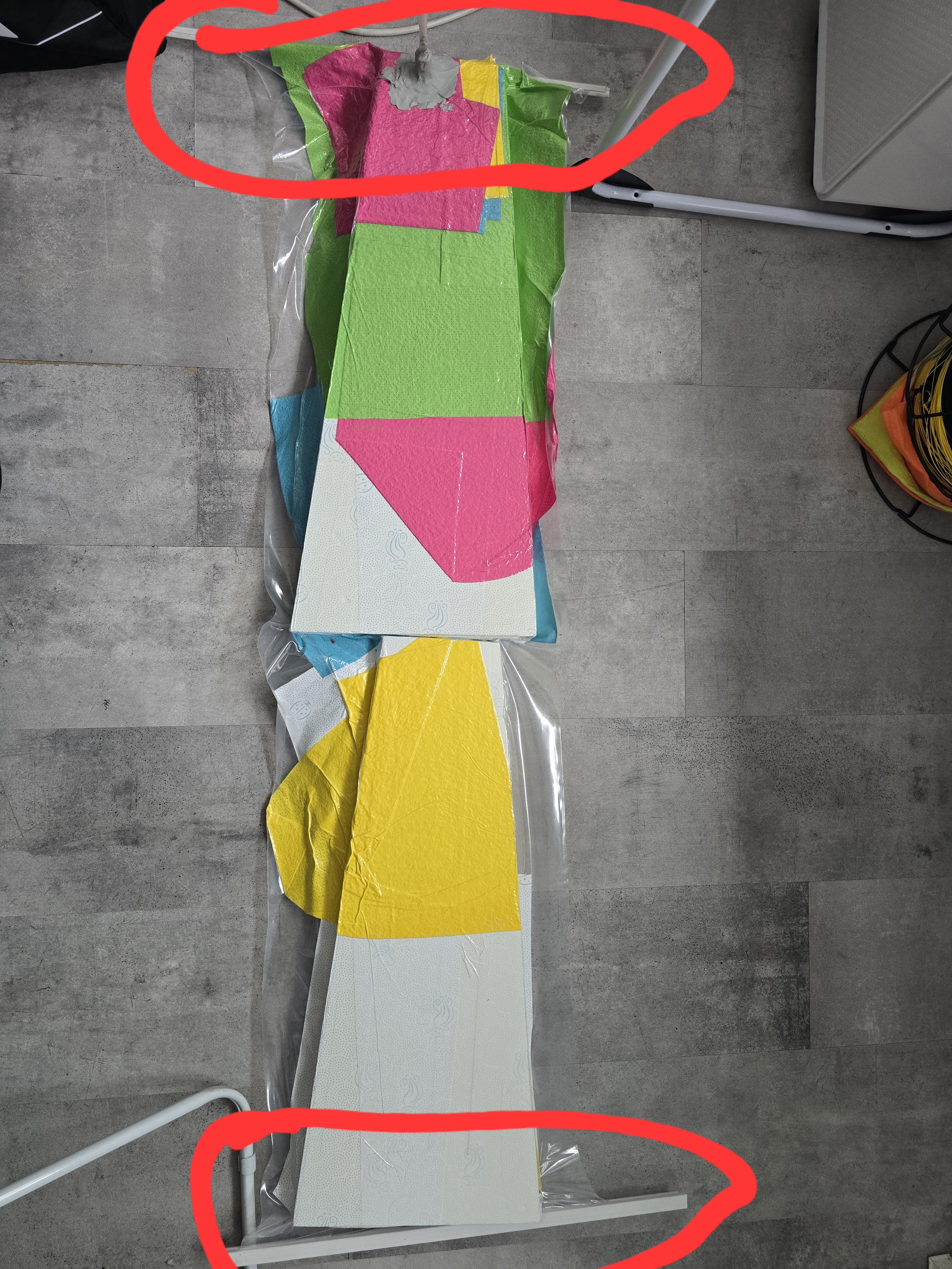

endriuRC Opublikowano 11 godzin temu Opublikowano 11 godzin temu Cześć, czy jesteście w stanie napisać, czym najlepiej zamykać worek próżniowy? Widziałem, że ludzie w listewkę plastikową wkładają rurkę i to się uszczelnia. Czy ktoś mógłby wysłać link do takiego typu zamknięcia? Lub zasugerować coś innego.
