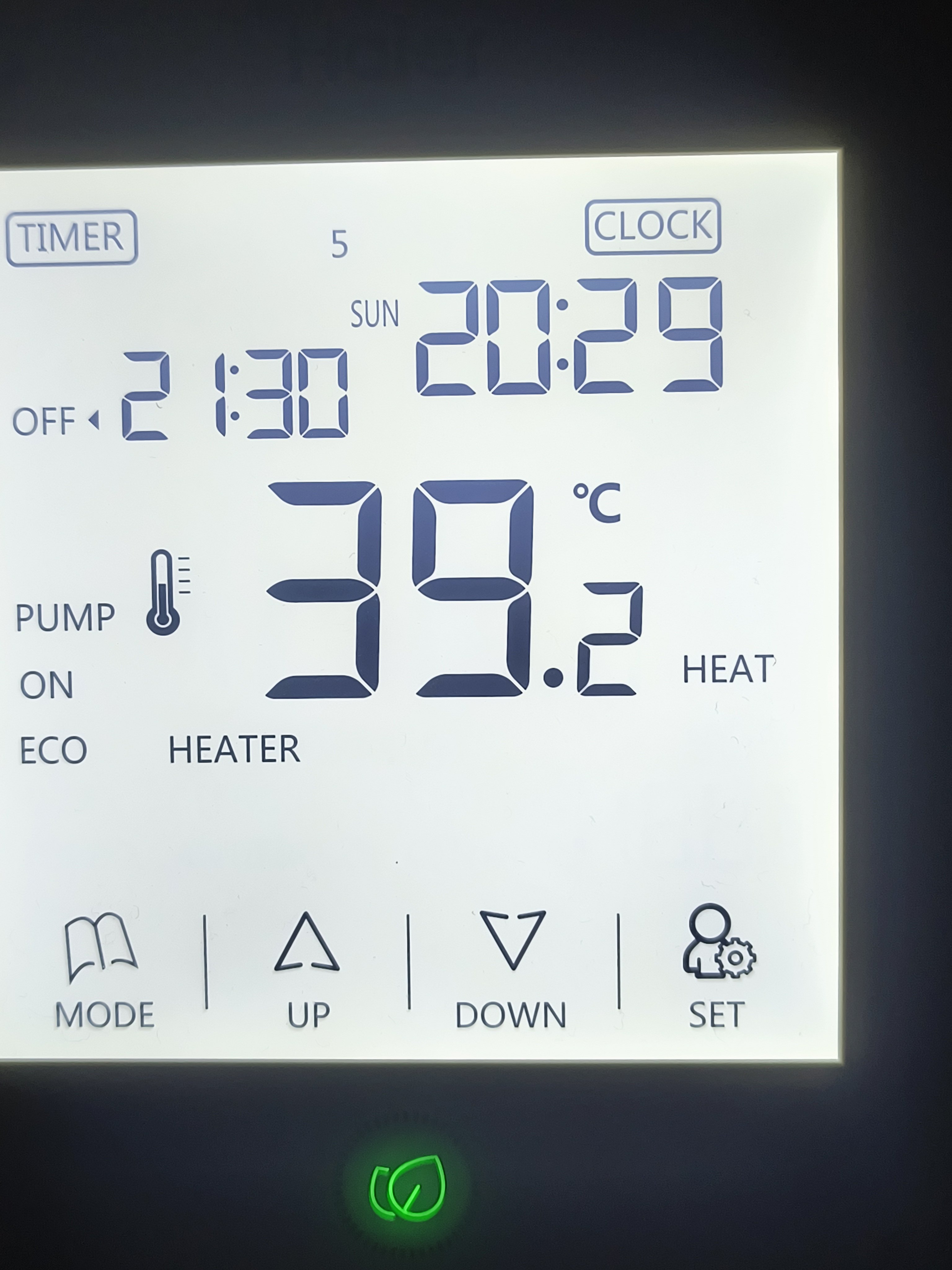

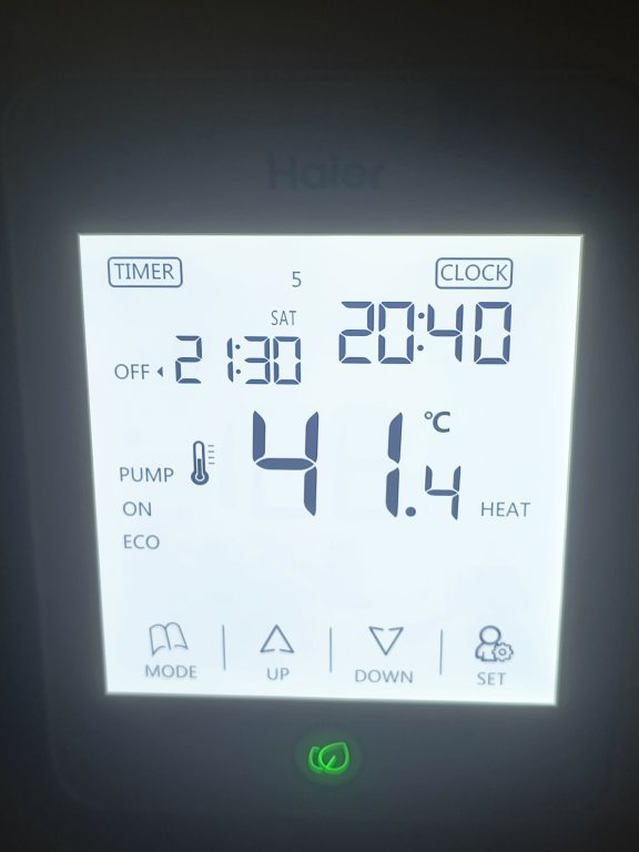

young Opublikowano Środa o 12:29 Opublikowano Środa o 12:29 W dniu 11.02.2026 o 12:23, kapral napisał: Mariusz. Ile kosztowała instalacja PV? Masz bufor ciepła? Pompa ciepła dawała radę przy ostatnich mrozach? W styczniu przy największych mrozach tylko dwa razy załączyłem dodatkową grzałkę. A zaznaczam że dobrałem sobie pompę o małej mocy 5 KW. (Tylko CO). Mała moc pompy aby w pozostałych okresach była oszczędna np grudzień zużycie ok 444KWh o ile dobrze pamiętam . Dane z pod licznika. W listopadzie jeszcze mniej !!! Bufor - internet podaje mnóstwo głupot na jego temat. Dokonałem analizy i podjąłem decyzję że bez - obliczyć ślad wody trzeba. Umowę na gaz wypowiedziałem. Bo trzymając przyłącze nie byłoby sensu płacić za nie. W.necie jest taka strona czy aplikacja ( jedyna całkiem rozsądna do dobru mocy PC ) nazywa się chyba ciepło.app czy jakoś tak. Po wpisaniu wielu parametrów podaje szacowaną moc pompy. Można dokonać analizy wielu wariantów i dużo się nauczyć . Instalacja PV kilka lat temu ( samemu też zrobiłem) coś około 15000 od tego 5000 zwrot mój prąd . Ale dokładnie nie pamiętam . Pamiętam jak wysoko chodziłem po stromym dachu ,.teraz bym nie wszedł ;))
