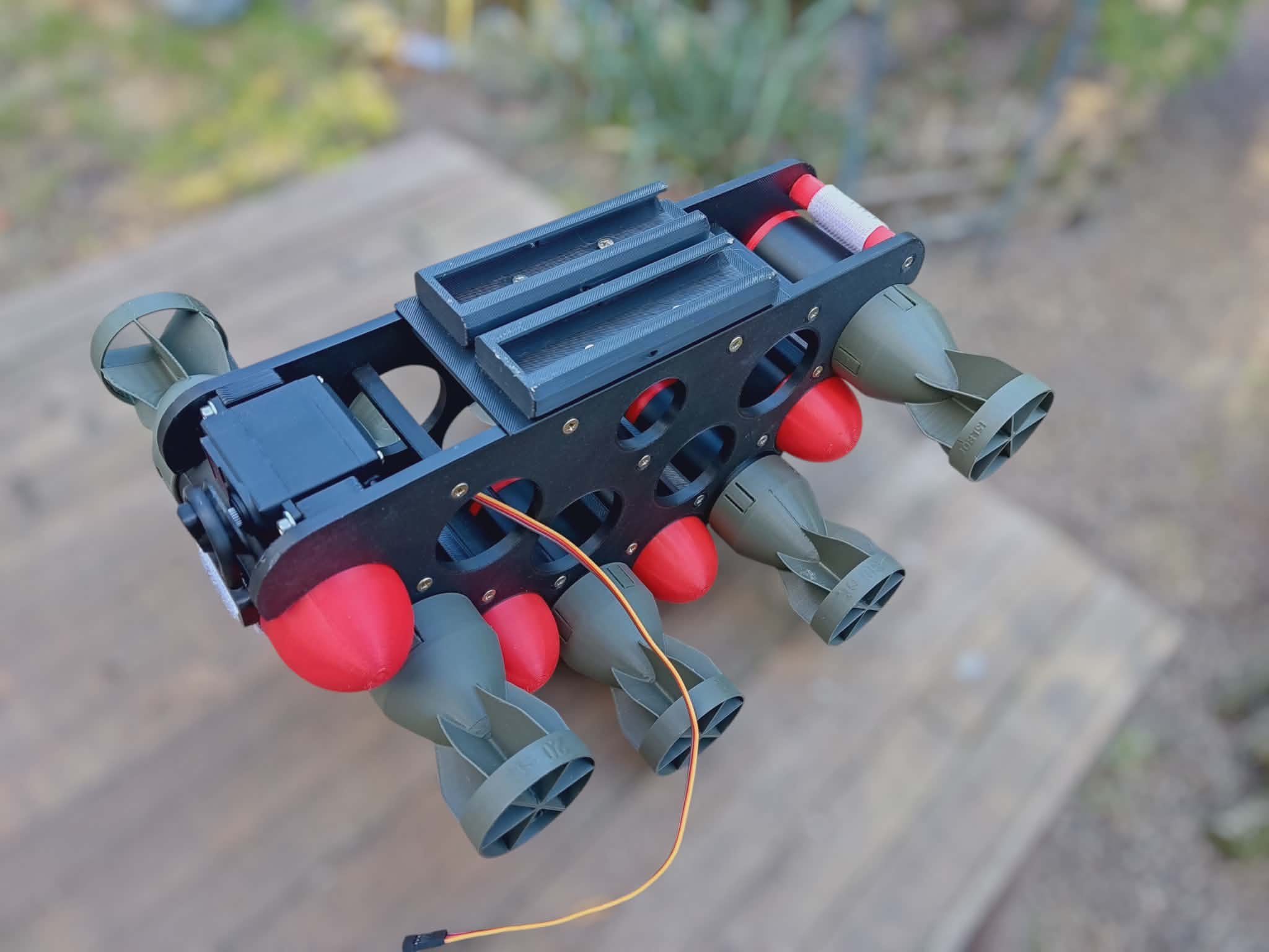

Mój kolejny projekt drona militarnego.
Zaprojektowałem i zbudowałem kolejnego drona military do zrzucania granatów na " z góry upatrzone pozycje".
Dane techniczne zrzutu:

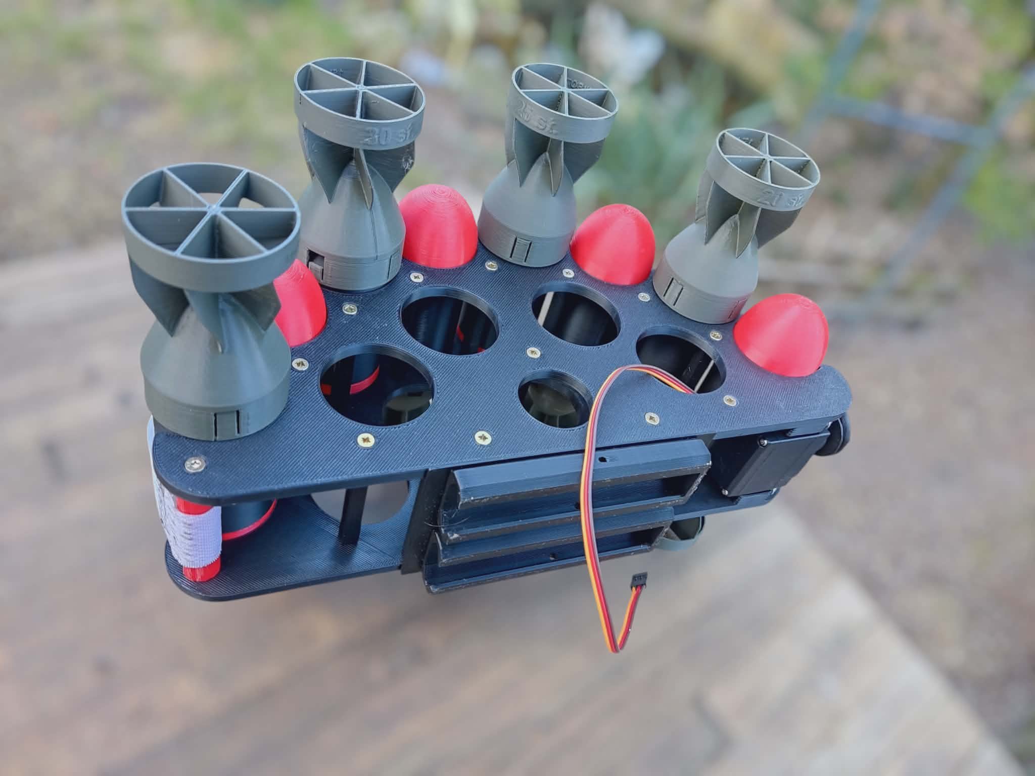

wydruk 3D petgi pla. To akurat obojętne bow powietrzu nie nagrzeje się do poziomu stopienia.

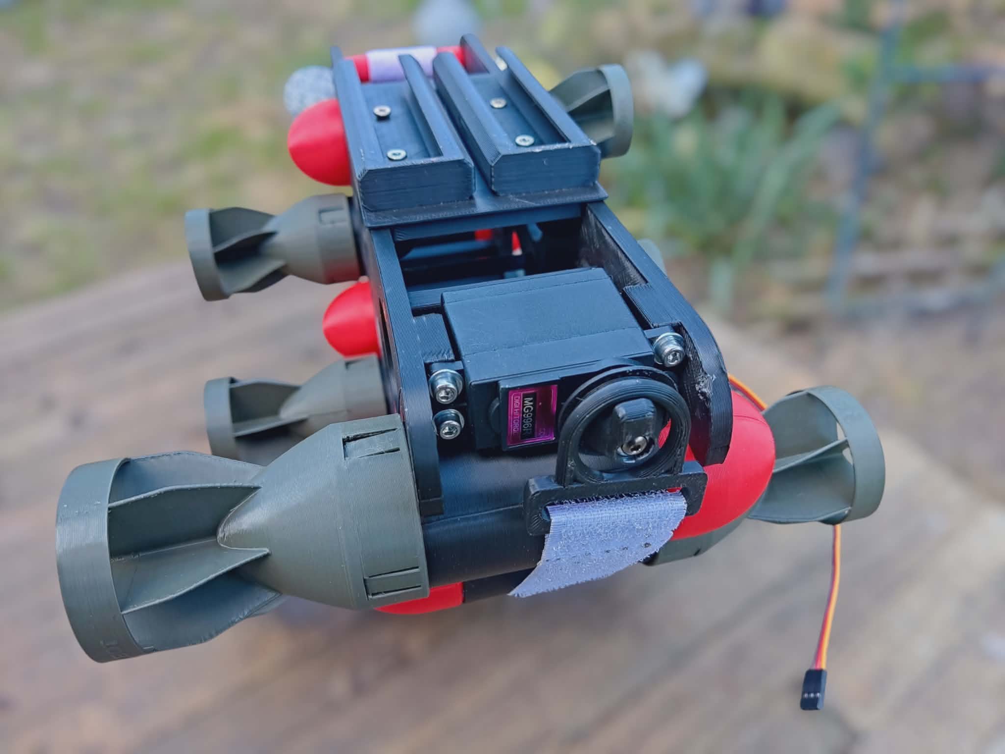

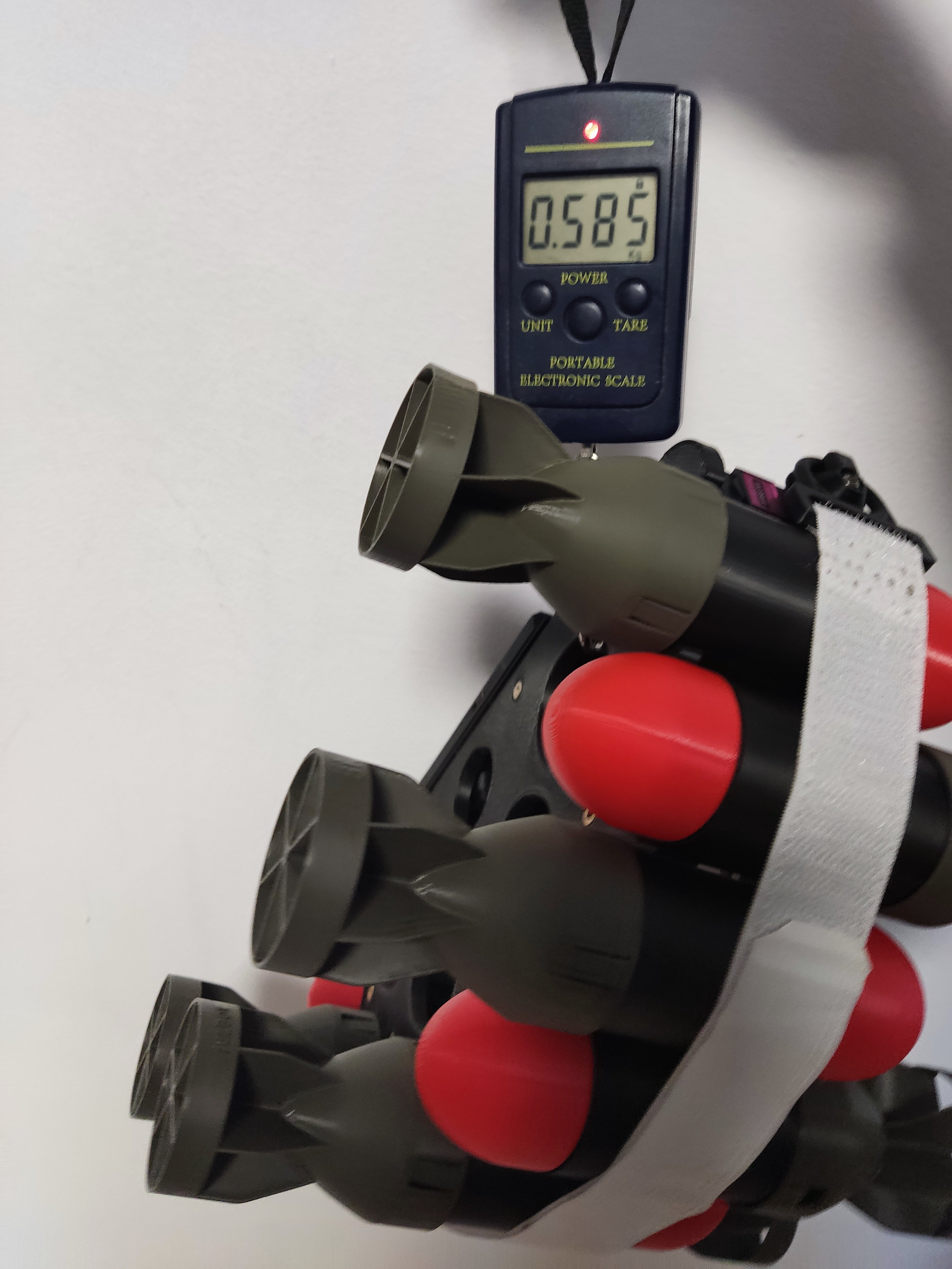

8 sztuk imitacji granatów 40mm, też wydruk
jedno serwo z modem 180 ypu 996 lub 995 - najtańsze jakie sąmożliwe.
długi rzep z dodrukowanym zaczepem i kluczem.
sterowanie jednym kanałem RC 1000-2000us

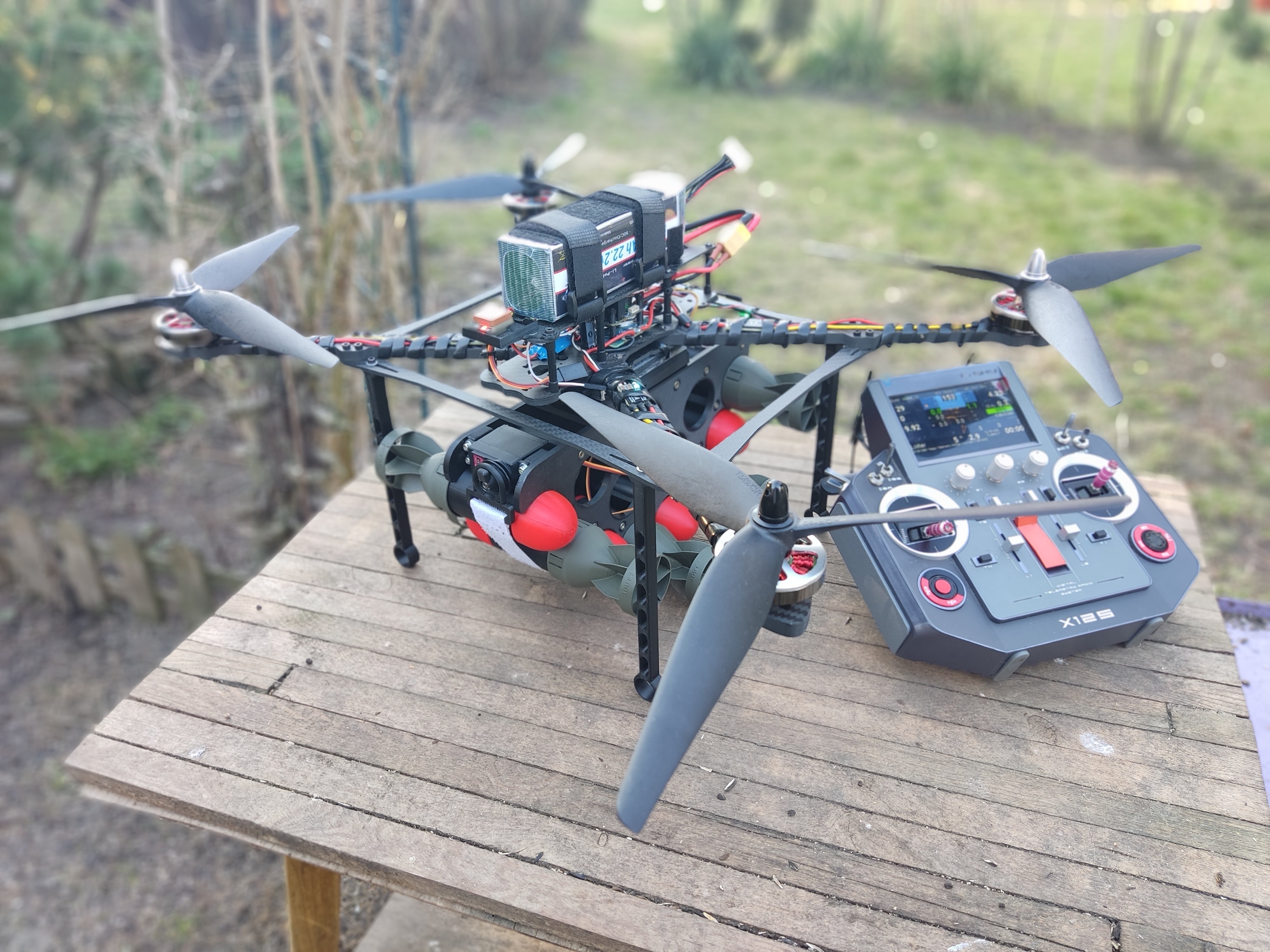

Dron to też taki nowy wytwór składanka.
Rama MARK4 V3 13inch
silniki 5010 360kv
śmigła 10x9x3
lipo 6s 5000mAh
ESC jakieś tanie 45A
Dodatkowa przetwornica 6S 5A na 5V(do serwa w ramach bezpieczeństwa.
Bez kamery (chwilowo niepotrzebna)
Poniżej zdjęcia i film demo jak to działa. :)
