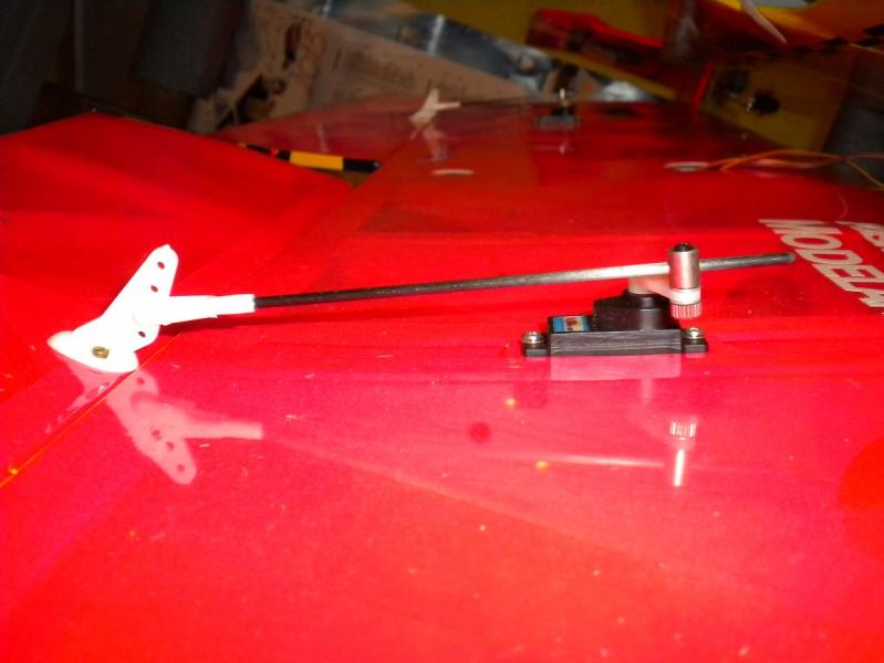

przemo Opublikowano 9 Sierpnia 2013 Opublikowano 9 Sierpnia 2013 Temat bardzo prosty i ja osobiście wolę taki popychacz niż stosowanie bowdenu tak to wygląda mniej więcej do ramienia serwa mocujesz coś takiego http://abc-rc.pl/p/7...e-drobnica.html a do pręta węglowego (ja stosuje średnicę 2 mm jak chyba więszkość) na koniec coś takiego tzw snap http://abc-rc.pl/p/1...e-drobnica.html i po kłopocie
robroy67 Opublikowano 9 Sierpnia 2013 Opublikowano 9 Sierpnia 2013 najsłabszym punktem w Twojej propozycji jest ta nieszczęsna nakrętka pod dźwignią serwa,to diabelstwo się lubi odkręcić i to nawet jak zakleisz lotcitem
Marcin Przybyła Opublikowano 9 Sierpnia 2013 Opublikowano 9 Sierpnia 2013 Temat bardzo prosty i ja osobiście wolę taki popychacz niż stosowanie bowdenu tak to wygląda mniej więcej do ramienia serwa mocujesz coś takiego http://abc-rc.pl/p/7...e-drobnica.html a do pręta węglowego (ja stosuje średnicę 2 mm jak chyba więszkość) na koniec coś takiego tzw snap http://abc-rc.pl/p/1...e-drobnica.html i po kłopocie Rozumiem, że pręt gwintujemy?
przemo Opublikowano 9 Sierpnia 2013 Opublikowano 9 Sierpnia 2013 najsłabszym punktem w Twojej propozycji jest ta nieszczęsna nakrętka pod dźwignią serwa,to diabelstwo się lubi odkręcić i to nawet jak zakleisz lotcitem To mocowanie co mam na zdjęciu to jeszcze nigdy mi się nie odkręciło bo jest zaklejone na CA a z odkręceniem w razie czego nie ma kłopotu... a w linku podałem całkiem inne mocowanie blokujące się na spince Rozumiem, że pręt gwintujemy? Nic się nie gwintuje snapa wklejasz na pręt węglowy najlepiej na CA i po sprawie
robroy67 Opublikowano 9 Sierpnia 2013 Opublikowano 9 Sierpnia 2013 fajnie,tylko weź i to spróbuj wyregulować,odcisk na bowdenie obrzydzi Ci to na pewno
przemo Opublikowano 9 Sierpnia 2013 Opublikowano 9 Sierpnia 2013 fajnie,tylko weź i to spróbuj wyregulować,odcisk na bowdenie obrzydzi Ci to na pewno ale nie mówimy tu o bowdenie tylko o pręcie węglowym. Takie popychacze mam w większości moich modeli i nie ma mowy o jakimś odcisku od śruby a regulacja jest bezproblemowa. Szczerze polecam.
robroy67 Opublikowano 9 Sierpnia 2013 Opublikowano 9 Sierpnia 2013 ale nie mówimy tu o bowdenie tylko o pręcie węglowym. Takie popychacze mam w większości moich modeli i nie ma mowy o jakimś odcisku do śruby a regulacja jest bezproblemowa. Szczerze polecam. Racja,skrót myślowy pisząc bowden miałem na myśli pręt który wchodzi w tą beczółkę .Ale skoro piszesz,że to sie nie odkształca i da sie regulować to ok,mi sie wydawało,że każdy materiał się odkształci po ściśnięciu śrubą

Marcin Przybyła Opublikowano 18 Września 2013 Opublikowano 18 Września 2013 Znalazłem w końcu trochę czasu na zmiany w mojej Delcie dot. wymiany popychaczy z drutu na pręty węglowe, co sugerowało mi tutaj kilku kolegów. Po wymianie problemy z dziwnym zachowaniem Delty w locie ustąpiły. Podziękowania dla bzik4, jaciomp, przemo. Delta już mocno pokiereszowana, ale przyrzekłem sobie, że nie zrobię nowej dopóki ta nie będzie poprawnie latać.
