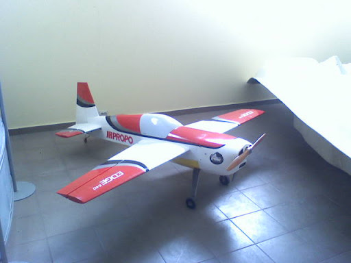

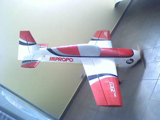

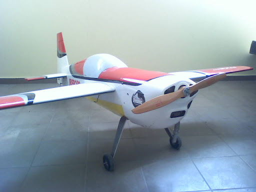

Jurek 46 Opublikowano 3 Września 2010 Opublikowano 3 Września 2010 Panie Henryku prawdopodobnie na dzień dzisiejszy jestem jedyną osobą której udało się ulotnić EDGA z projektu Piotra. Zdjęcie mojego Edka Piotr umieścił w temacie poprawiony EDY-540. Jeśli mogę coś zasugerować to zdecydowanie należy zwrócić uwagę na wagę tyłu modelu , w przypadku mojego Edka po zamontowaniu sinika okazało się że jest problem z wyważeniem . Musiałem zdecydowanie zmniejszyć wagę tyłu. udało się to po zjęciu balsy zarówno ze statecznika pionowego jak i ze steru wysokości . Kolejną rzeczą którą radzę zdecydowanie zrobić to wkleić płaskowniki węglowe w dżwigary skrzydeł . Ja dżwigary miałem zrobione tylko z balsy i na efekty nie musiałem długo czekać . Podczas lotu poprostu złamało się skrzydło , skutek wiadomy KRET. Jeśli chodzi o właściwości lotne modelu to muszę przyznać że model jest przewidywalny lata bardzo stabilnie . Porównał bym jego zachowanie w powietrzu z Kataną . Z modelu byłem bardzo zadowolony , a fakt że zamówiłem i poskładałem następnego Edka chyba najlepiej o tym świadczy . Do modelu mam zrobione formy laminatowe mordki i kabiny . Gyby Pan był zainteresowany to proszę o kontakt . Jestem nowym członkiem tego forum i jeszcze nie umiem wstawiać zdjęć . Poproszę Piotra o wstawienie zdjęć mojego nowego Edka . Pozdrawiam
Henryk S. Opublikowano 4 Września 2010 Opublikowano 4 Września 2010 Jurku o twoim Edge słyszałem już wcześniej od Mirka,ze Twoje dżwigary balsowe nie wytrzymały. Ja mam wszystkie listwy w płatach sosnowe,dżwigary 2szt.10x8mm natarcie 5x5mm i dwie listwy 3x3mm w pobliżu spływu,oraz dwie listwy balsowe 10mm natarcie i spływ płata. Więc płat według mnie nie jest tak słaby,powinien wytrzymać wszystkie przeciążenia.Co do sterów kierunku i wysokości,to nie są aż tak ciężkie,gdyż są pokryte balsą miękką 1,5mm,bez żadnego dżwigara i spływów. Przód modelu będę miał ciężki,gdyż mam do napędu silnik MVVS58, może dam rade wyważyć pakietami. Jeżeli chodzi o formy na kabinkę i osłonę silnika to chnie skorzystam,podaj mi Twój nr.telefonu na pw.
radek872 Opublikowano 4 Września 2010 Opublikowano 4 Września 2010 Maska silnika chyba nie jest od Edga
Marek:D Opublikowano 4 Września 2010 Opublikowano 4 Września 2010 Maska silnika chyba nie jest od EdgaWygląda na to, że właściciel chciał ją dopasować do silnika, żeby cały cylinder schował się pod maską. Tak mi się wydaje
piotr Opublikowano 4 Września 2010 Opublikowano 4 Września 2010 W sumie to nie makieta, więc każdy robi jak chce, jak mu się podoba i jak wygodniej. Mnie osobiście podoba się robota Jurka, a przede wszystkim, że jest człowiekiem czynu i lubi eksperymentować, co jest bardzo ważne w tym fachu, można tylko brać przykład
