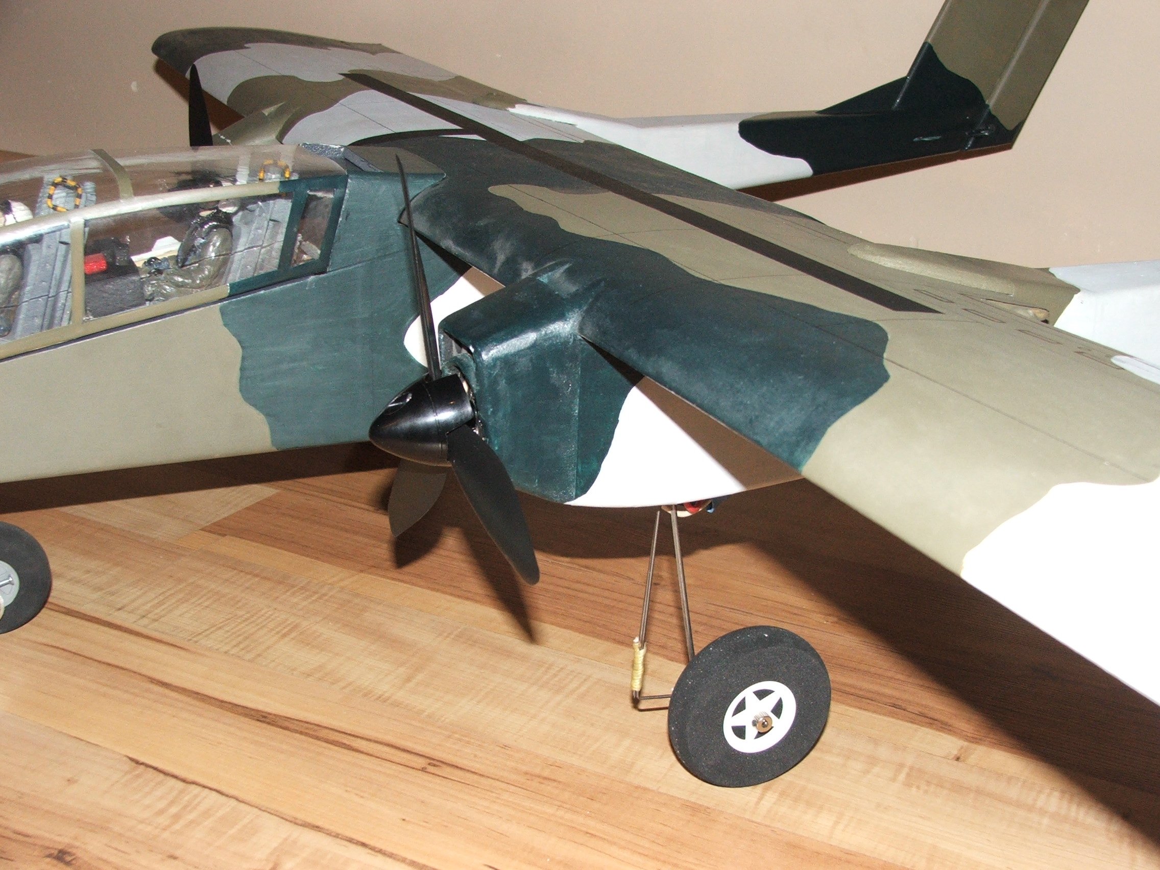

robertus Opublikowano 6 Stycznia 2013 Opublikowano 6 Stycznia 2013 W Bronku wylądowały silniczki Turnigy L2210C-1200 Oczywiście przesunałem ośkę na tył Napędzać będą 3 łopatowe śmigła L i P 8x4,5
Piotr T. Opublikowano 6 Stycznia 2013 Opublikowano 6 Stycznia 2013 No i fajnie, jakiś filmik z oblotów planujesz?
robertus Opublikowano 7 Stycznia 2013 Opublikowano 7 Stycznia 2013 Mam nowe kołpaczki. Przerobione z dwułopatowych. Znacznie lepiej prawda A do oblotu jeszcze daleko.
Vertigooo Opublikowano 15 Stycznia 2013 Opublikowano 15 Stycznia 2013 Jak prawdziwe dzwięk jest super.
Radosny Opublikowano 15 Stycznia 2013 Opublikowano 15 Stycznia 2013 Co tu dużo pisać, model po prostu genialny;) Z chęcią sam bym taki złożył

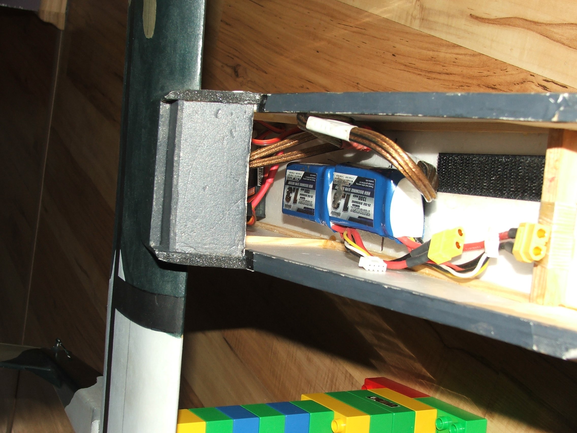

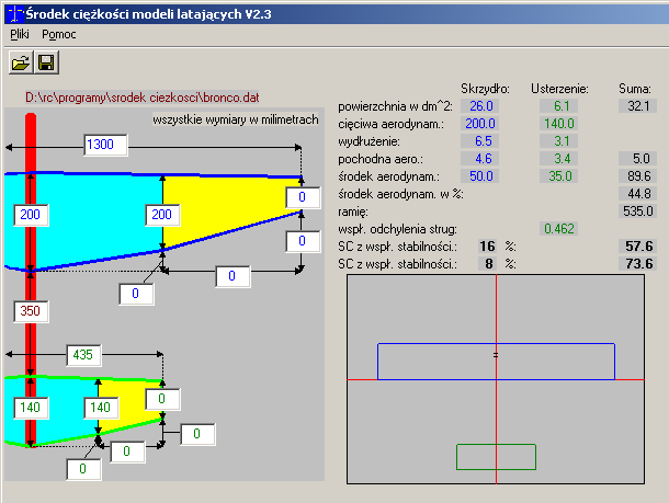

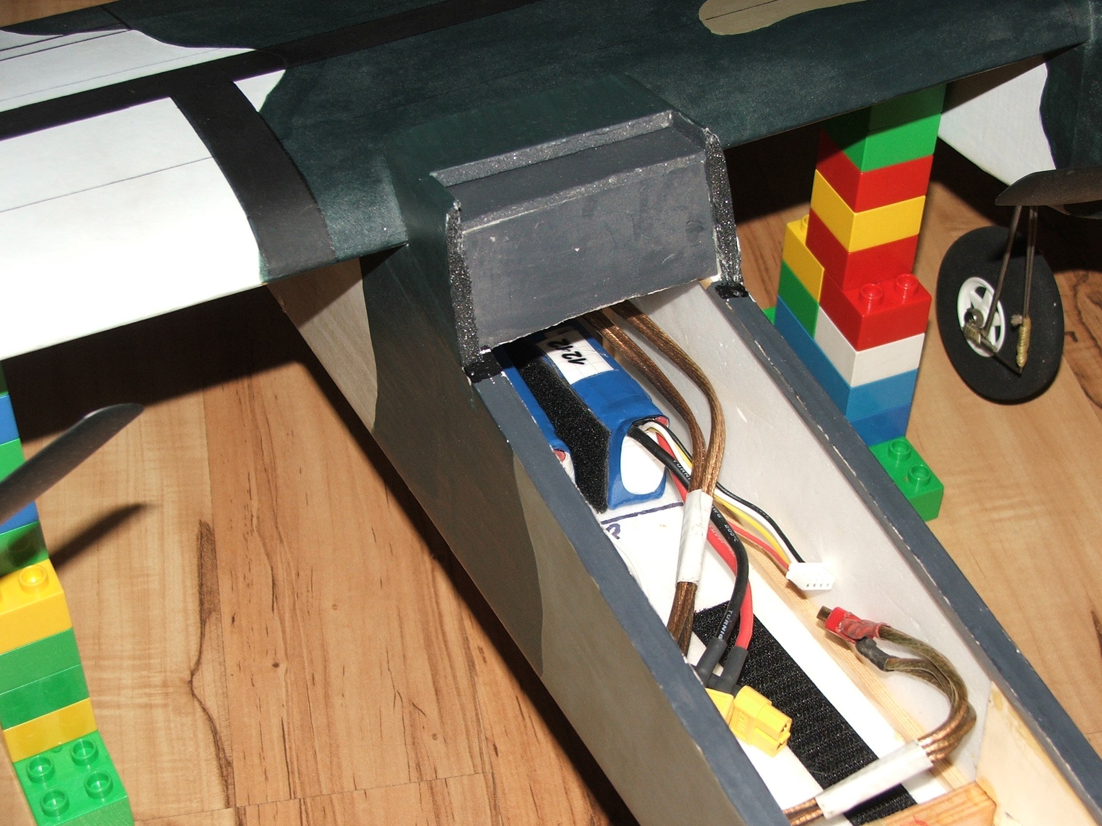

robertus Opublikowano 3 Lutego 2013 Opublikowano 3 Lutego 2013 Czas wziąć się za wyważenie. Ustawiłem wyważenie na 60-65mm I teraz mam dylemat, być może błahy. Zasilanie to będą dwa pakiety 1300mAh połączone równolegle. Mogę je montować tak lub tak Myślę, że drugi sposób będzie trudniejszy bo pierwszy pakiet jest w głębi kadłuba. Manipulacja aby go odpiąć od rzepa może być bardzo trudna. Waga do lotu ok 1200g. obciążenie ok 37g/dm2
Gość a7498787 Opublikowano 3 Lutego 2013 Opublikowano 3 Lutego 2013 Widzę, że nie tylko ja używam lego duplo do prac modelarskich
Marcin Opublikowano 3 Lutego 2013 Opublikowano 3 Lutego 2013 Widzę profesjonalną maszynę do ustawiania SC Pakiety daj obok siebie - po co sobie życie utrudniać.

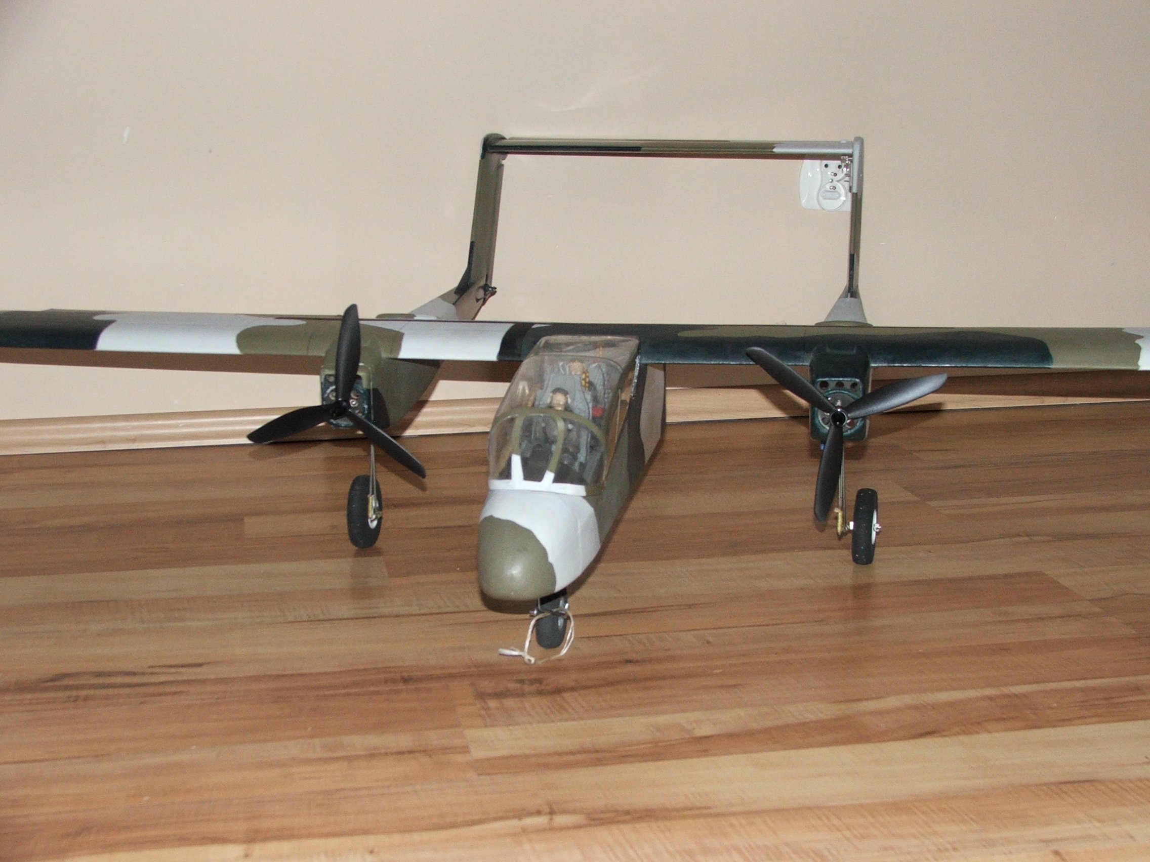

robertus Opublikowano 14 Kwietnia 2013 Opublikowano 14 Kwietnia 2013 Nadeszła długo oczekiwana chwila. Bronek od lutego wisiał na ścianie i czekał na wiosnę. Dzisiaj odbył się oblot na nowych silnikach. Konstruktor był obecny i zadowolony ze swojego dzieła. Wielki szacun dl Sławka za zrobienie tak dobrze latającej maszyny. http://youtu.be/yeqIt3nv_m4 Duży co?
sławek Opublikowano 15 Kwietnia 2013 Opublikowano 15 Kwietnia 2013 Cieszę się że mój model trafił w dobre ręce ,zdeprymowany kiepskim doborem napędu przekazałem model Robertowi dzięki czemu można powiedzieć że przeżywa teraz drugą młodość (model-nie Robert ) O właściwości lotne byłem spokojny-wykonałem na nim kiedyś jeden lot jeszcze na starych silnikach i jedynym mankamentem był brak mocy Dopasował świetnie silniki do regulatorów które zostawiłem dzięki czemu model jest dynamiczny -start z reki to bajka . Podwozie też się sprawdziło na co nie każdy zwraca uwagę -loty były nad nie idealnym "lotniskiem"- starałem się zachować właściwości podwozia prawdziwego Bronco -wleczone wahacze , był to strzał w dziesiątkę. Pozostało mi i nam liczyć że Robert dopieści jego wygląd dodając oznaczenie ,brakujące detale itp... i będzie piękna maszynka ( w sumie już jest )
