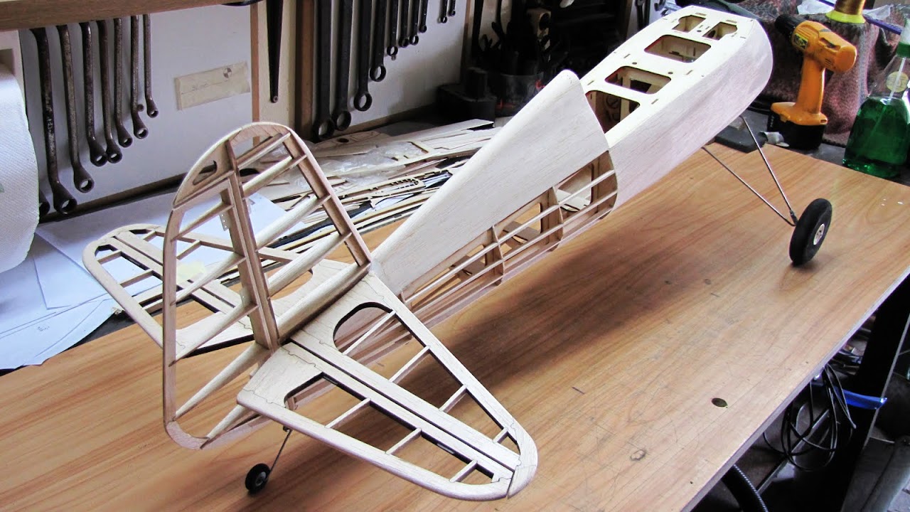

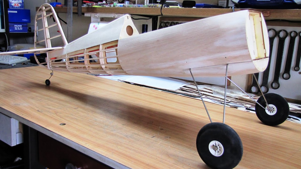

Tak wiem ale coś za coś dokładne odwzorowanie samolotu albo sterowność na lotnisku
Obrotowe kółko ogonowe wcale nie poprawia sterowności na lotnisku.
Nie zgadzam się.
Poprawia i to znacznie. :wink:
Nie koniecznie akurat zamocowane w ten sposób jak na fotce powyżej.
Oś obrotu kółka powinna być w miarę najbliżej koła- im dalej tym gorzej. Przy próbie kołowania tylko powstaje naprężenie które nie pozwala kręcić bąków w miejscu ;)
Warto popatrzeć na gotowe amortyzowane zestawy kółka ogonowego. Tam widać jak rozwiązana jest sprawa osi obrotu poprzez dodanie osobnego popychacza.
A po co kręcić bąki w miejscu? Model ma latać.Ramie kola ogonowego im krótsze tym sztywniejsze a kąt skrętu kółka i tak jest taki sam jak steru kierunku z którym jest sprzęgnięty. :)
A to ciekawe.Uważasz,że sztywna płoza lepiej się ślizga po trawie niż kółko sprzęgnięte ze sterem kierunku?
To akurat nie o to chodzi. Cały problem opisany jest w ksiazce o modelarstwie RC - nie pamiętam tytułu ale na okładce jest fragment modelu SPAD VII lub XII. Oczywiście mozesz się z tym nie zgadzać :mrgreen: ja wychodzę z założenia, iż autor doświadczony modelarz - wie o czym pisze.
EDIT - na ftce nie widac by było sprzęgnięte ze sterem nie wspomniałeś też o tym. Kółko sprzegnięte a wolno obracające się to zupełnie inne bajki.
Najogólniej to chodziło o problemy z utrzymaniem kierunku przy starcie i lądowaniu. Zeskanuję ten fragment z owej ksiązki gdy go odnaję.
