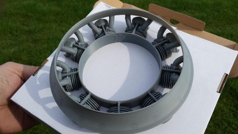

Lech Mirkiewicz Opublikowano 18 Kwietnia 2016 Autor Opublikowano 18 Kwietnia 2016 Dzięki, a jakbym mógł poprosić kątowo lub w milimetrach o ile się poruszają. Procentowo to trochę nieprecyzyjnie, inna długość ramionka serwa lub orczyka i inna dziurka wpięcia i przy 100% wyjdą zupełnie inne wartości bezwzględne. Pomierzyłem wychylenia sterów i u mnie kierunek i wysokość wychylają się po 20 mm mierząc w najdalej wysuniętym punkcie steru. Lotek nie mierzyłem ale ustawiłem tak by się maksymalnie wychylały a i tak beczki wychodzą ospale (co widać na filmach) Teraz ważna informacja dla tych którzy cenią makietową budowę modelu. Jest już możliwość zamówienia atrapy silnika wraz z kolektorem wydechowym. Co prawda Marcin zapowiedział darmowe udostępnienie pliku do druku 3D każdemu nabywcy zestawu jeśli tylko zwrócą się do niego i jest to jak najbardziej aktualne. Nie wszyscy jednak mają możliwość samodzielnie wykonać taką atrapę więc udało się nam rozwiązać ten problem w bardzo atrakcyjnej cenie. Do kompletu będzie niebawem dostępna osłona silnika (stożek za śmigłem) w postaci elementów wyciętych z balsy. Osłonę można też wykonać samodzielnie według projektu w dołączonym PDF. Atrapę silnika można kupić w tym samym sklepie co zestaw modelu. http://sklep-modelarski.eu/makieta-silnika-pzl-p11c-p-2421.html oslona silnika.pdf
Viper Opublikowano 18 Kwietnia 2016 Opublikowano 18 Kwietnia 2016 Wielkie dzięki Z tego co pamiętam to moja piankowa PZL-ka też lubiła jakieś wielkie wychylenia lotek, aż byłem zdziwiony. Może te modele tak mają, ale jest to jakaś informacja, aby montując popychacze zadbać o maks ruchu sprzętowo, a najwyżej ograniczać programowo. Dostałem od Marcina pliki, jeszcze raz wielkie dzięki i jak się chyba okaże jedną z zalet moich zawodowych zajęć ograniczających ilość wolnego czasu jest między innymi to że będę miał chyba dostęp do druku 3d

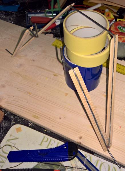

Viper Opublikowano 18 Sierpnia 2016 Opublikowano 18 Sierpnia 2016 Piękna pogoda nie sprzyjała dłubaniu. Gdy mam wybór latać lub budować, latanie wygrywa. Marcin mnie zaczął dopingować, więc znowu się zabrałem, zwłaszcza że już niewiele zostało. Wielkie dzięki Marcinie (Mask) Druty podwozia wygięte zgodnie z szablonami, z obu stron dokleiłem listewki sosnowe o grubości 3 i szerokości 7mm, oczywiście powierzchnia styku z drutem opracowana dremelkiem aby była ładnie wklęśnięta. Tak spreparowane podwozie oszlifowałem papierem ściernym, zaokrąglając przednie powierzchnie i na koniec aby to jeszcze wzmocnić, nie dodając za dużo wagi z każdej strony polaminuję tkaniną szklaną na żywicę. Na fotkach podwozie w całej okazałości i na drugiej pierwsza strona polaminowana i schnie. 1
