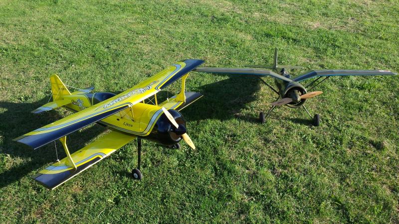

Pioterek Opublikowano 23 Sierpnia 2016 Udostępnij Opublikowano 23 Sierpnia 2016 Przepraszam za wtręt pozawątkowy, ale to jeden z powodów mojego opóźnienia, czy wręcz zastopowania (na szczęście przejściowo) prac nad PZL-ką. Pitts Python z Sebartu No proszę, proszę był w zestawie z PZL ? Odnośnik do komentarza Udostępnij na innych stronach Więcej opcji udostępniania...
Viper Opublikowano 23 Sierpnia 2016 Udostępnij Opublikowano 23 Sierpnia 2016 Zestaw jest tak dobry, że oczywiście A tak na serio to tak wygląda moje dłubanie. Latanie cały czas wygrywa z dłubaniem. Pittsa zacząłem i prawie skończyłem już w zeszłym roku, ale czekał do teraz na instalację osprzętu i prace finalne. A skoro się doczekał i poleciał, na dodatek bardzo pięknie, to teraz cała energia skupiona na PZL-ce. Odnośnik do komentarza Udostępnij na innych stronach Więcej opcji udostępniania...
Bartek Piękoś Opublikowano 23 Sierpnia 2016 Udostępnij Opublikowano 23 Sierpnia 2016 No to gratulacje oblotu. Wygląda niezwykle rasowo. Odnośnik do komentarza Udostępnij na innych stronach Więcej opcji udostępniania...
Viper Opublikowano 23 Sierpnia 2016 Udostępnij Opublikowano 23 Sierpnia 2016 Bardzo dziękuję, wygląda że się z Pittsem polubimy I proponuję zakończyć wtręt Pittsowy, to przecież wątek PZL-kowy (przepraszam Autorów za zaśmiecanie, ale taką urodziwą wymówkę miałem ) Odnośnik do komentarza Udostępnij na innych stronach Więcej opcji udostępniania...

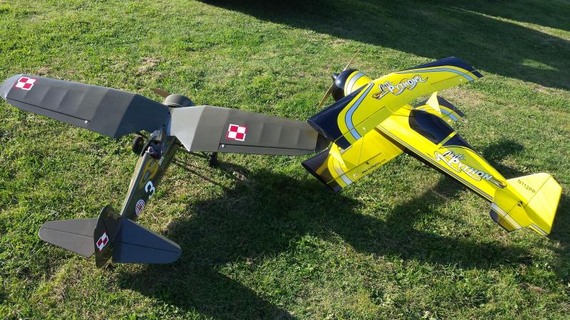

Lech Mirkiewicz Opublikowano 26 Sierpnia 2016 Autor Udostępnij Opublikowano 26 Sierpnia 2016 Bardzo dziękuję, wygląda że się z Pittsem polubimy I proponuję zakończyć wtręt Pittsowy, to przecież wątek PZL-kowy (przepraszam Autorów za zaśmiecanie, ale taką urodziwą wymówkę miałem ) Nie ma za co przepraszać widzę,że mamy podobne upodobania modelarskie. Ja też mam Pittsa choć mój nie jest tak szlachetnie "urodzony" Fajnie lata choć nie często bo w stanie złożonym zajmuje mi prawie cały bagażnik a składanie go na lotnisku trwa jak dla mnie wieczność Inaczej jest z jedenastką, tylko dwie śrubki i w górę Dzisiejszy lot jedenastką został sfilmowany w celu zachęcenia nabywców zestawu do rychłego ulotnienia swoich modeli. Model lata super, lato się kończy, do roboty panowie Cały czas liczę na wspólne loty jedenastek, może jeszcze tej jesieni? 1 Odnośnik do komentarza Udostępnij na innych stronach Więcej opcji udostępniania...
Viper Opublikowano 26 Sierpnia 2016 Udostępnij Opublikowano 26 Sierpnia 2016 Piękna parka Melduję, że podwozie praktycznie skończone, trwają prace przy zastrzałach. To wspólne latanie to świetny pomysł Z tym rozkładaniem Pittsa na lotnisku to prawda, ale to jedyna wada tego pięknego i i ślicznie latającego modelu. Odnośnik do komentarza Udostępnij na innych stronach Więcej opcji udostępniania...

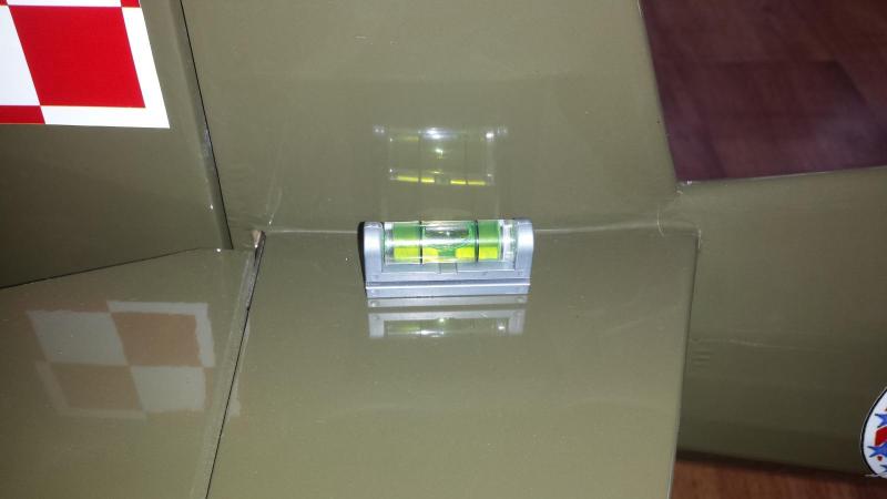

Lech Mirkiewicz Opublikowano 4 Września 2016 Autor Udostępnij Opublikowano 4 Września 2016 Powiększa się eskadra i coraz bardziej realne są wspólne loty. Teoretycznie liczyć można na 6-7 modeli. Dwa z Warszawy, jeden z Kraśnika, jeden z Lubartowa,jeden z Lublina,jeden z Biłgoraja no i może z Góry Kalwarii Najlepszą lokalizacją do wspólnych lotów moim zdaniem byłoby lotnisko w Radawcu a termin do wspólnego ustalenia. Przy okazji ważna uwaga. Eksperymentowałem trochę ze środkiem ciężkości i potwierdzam ponownie,że SC wyliczony na 65 mm na końcu centropłata jest optymalny do oblotu ale i przy 70 mm nie lata się źle. Ważne jest aby przy wyważeniu statecznik poziomy był w poziomie. Odnośnik do komentarza Udostępnij na innych stronach Więcej opcji udostępniania...
