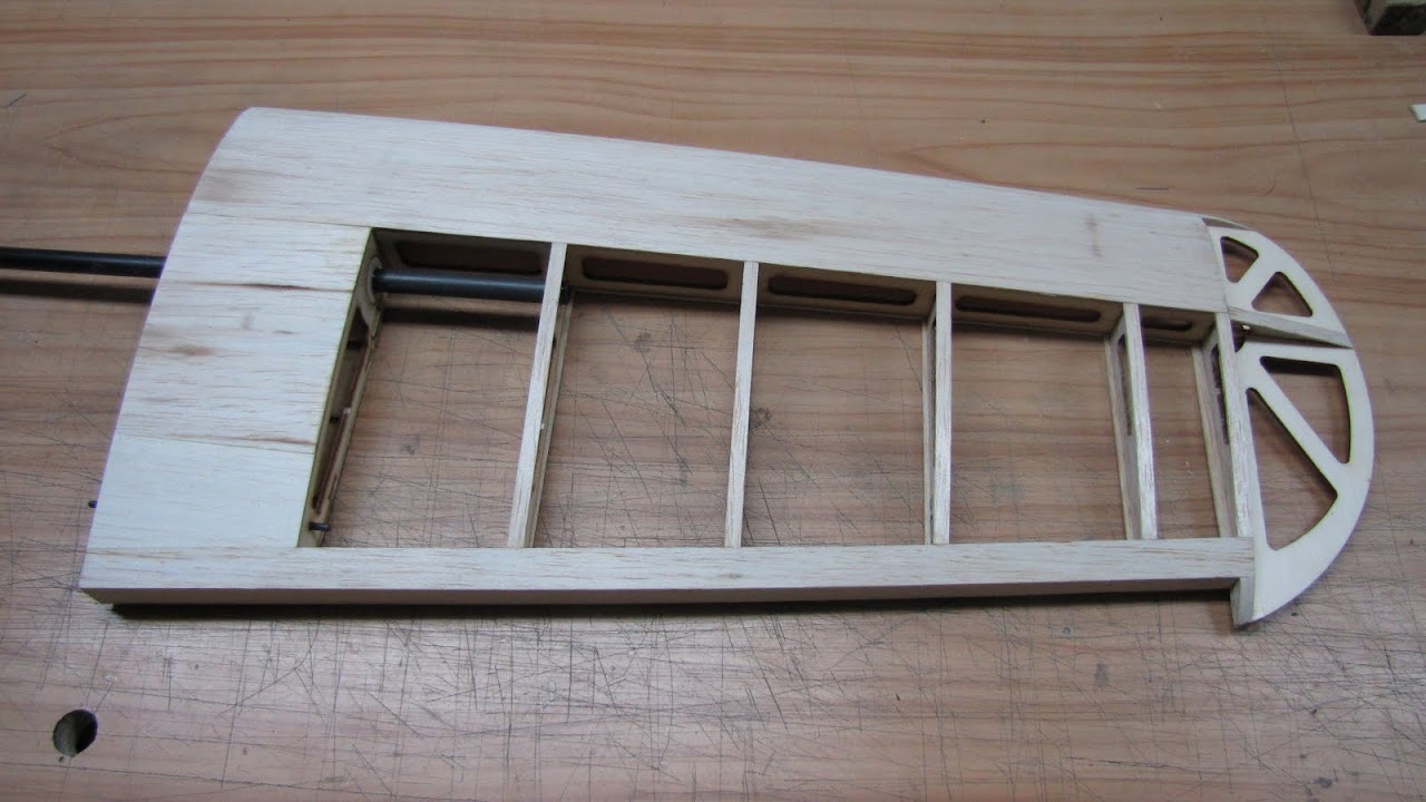

MASK Opublikowano 23 Listopada 2010 Opublikowano 23 Listopada 2010 No dobra panowie, czas przełamać mit niedostępnej dla modelarzy Jedenastki. Przy współczesnej technice wydaje się być całkiem prawdopodobne zaprojektowanie dobrze latającego i prostego w budowie modelu. Mamy do dyspozycji lekką elektronikę, mocne i lekkie silniki (spalinowe rzecz jasna :jupi:), a do tego nieporównywalne z żadnym biurem projektowym sprzed nawet kilkunastu lat narzędzia do projektowania i wreszcie technikę XXI wieku w postaci lasera, który wytnie nam elementy z ogromną dokładnością. Prezentowany przez Lecha Mirkiewicza model PZL-P11C powstał na podstawie rysunków oryginału J.M. Maciejewskiego prezentowanych w Planach Modelarskich Nr 91 (nr 3, 1979r.) i zdjęć oryginału ze zbiorów Muzeum Lotnictwa Polskiego w Krakowie. Zachowana jest oryginalna bryła zgodnie z planami, włącznie z obrysem płata w widoku z przodu/tyłu, a więc proporcje grubości płata w danym miejscu. To wszystko z zastosowaniem profilu modelarskiego i jego wariacji grubości. Jedynym "większym" odstępstwem od oryginalnych proporcji jest przesunięcie podwozia o 10mm do przodu. Model nie jest przerysowaną wersją jakichś istniejących planów, jest to całkowicie nowa konstrukcja nie wzorowana ani na modelu Schiera, ani na rysunkach T.C. Haney'a publikowanych w RCM. Jak napisał Leszek, jest to poligon doświadczalny, dodam tyko, że z polem minowym gęsto nadziewanym minami, jak dobry sernik rodzynkami :mrgreen:

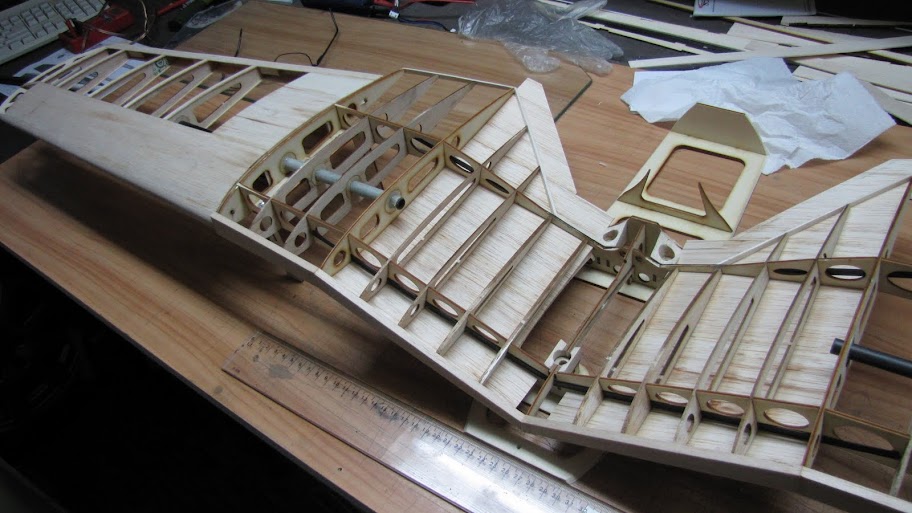

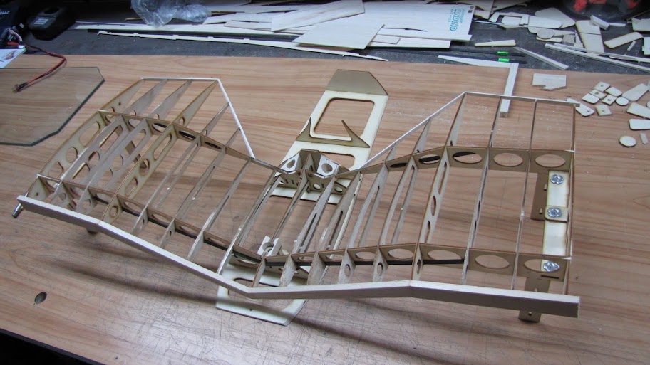

Lech Mirkiewicz Opublikowano 29 Listopada 2010 Autor Opublikowano 29 Listopada 2010 Centropłat jest bardzo pracochłonny i nie najłatwiejszy w montażu. Trzeba bardzo uważać żeby wszystko było prosto. Ale jestem dobrej myśli, powolutku dobrnę do końca, już nie daleko.

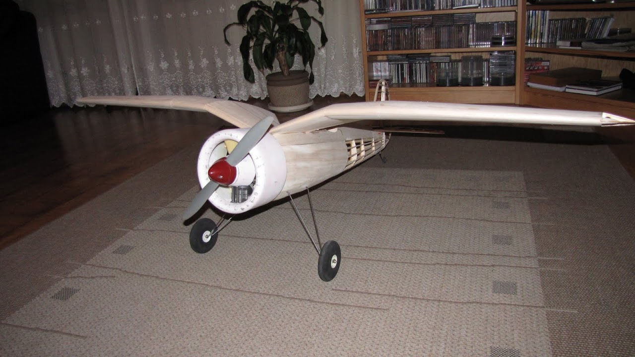

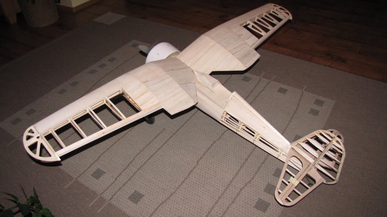

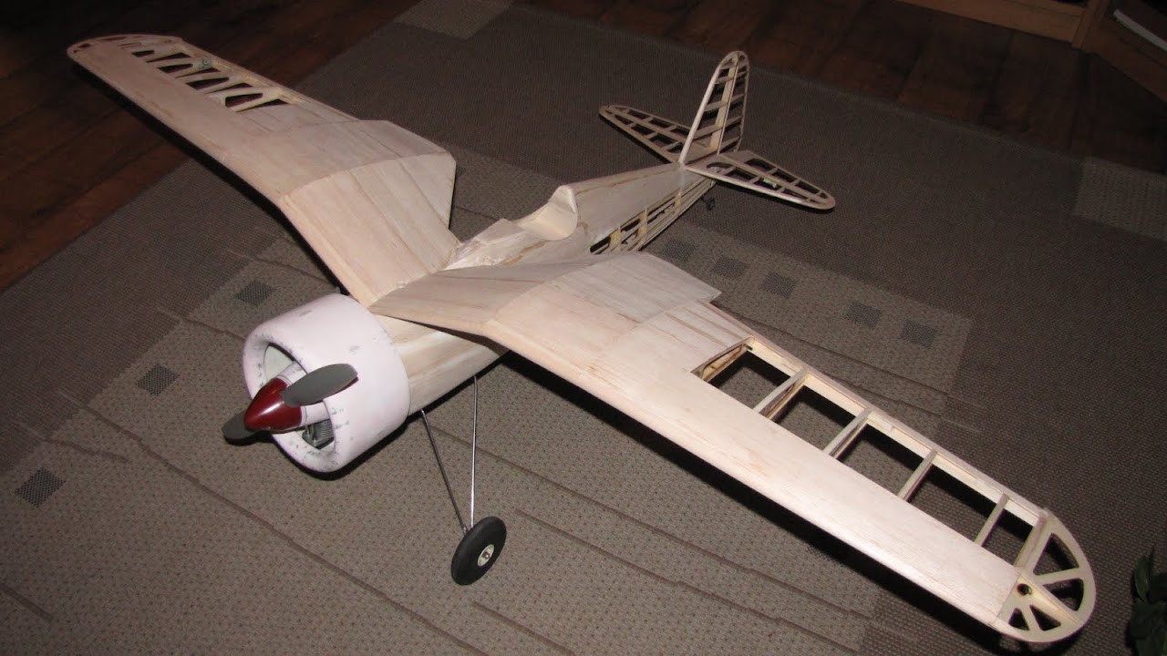

Lech Mirkiewicz Opublikowano 11 Grudnia 2010 Autor Opublikowano 11 Grudnia 2010 Dziś już mogłem po raz pierwszy zmontować prawie cały model. Trzeba przyznać,że nabiera wyglądu. Jeszcze lotki,zastrzały, golenie i dekle na koła i będzie finisz. Nie do końca bo jeszcze oklejanie. I tu mam poważny problem. Pasowałoby aby model pomalować jak oryginał, farbę da się wymieszać tylko czym go okleić? Liczę,że mi w tym pomożecie.
RobertK Opublikowano 12 Grudnia 2010 Opublikowano 12 Grudnia 2010 Może solartex ? O ile nie będzie zbyt cieżki :roll:
rapier Opublikowano 12 Grudnia 2010 Opublikowano 12 Grudnia 2010 moim zdaniem nic nie przebije koveralu jesli chodzi o ostateczny wyglad no i cenowo tez wychodzi niezle
Lech Mirkiewicz Opublikowano 12 Grudnia 2010 Autor Opublikowano 12 Grudnia 2010 moim zdaniem nic nie przebije koveralu jesli chodzi o ostateczny wyglad no i cenowo tez wychodzi niezleNapisz coś więcej na ten temat (może jakiś link).Nie znam koveralu. W latach mojej młodości była japonka, bibułka kondesatorowa i szyfon a potem oklejałem tylko różnymi foliami.W 11-tce jest trochę ciasnych miejsc, (zwłaszcza w centropłacie) więc oklejanie folią moze być trudne.
Irek M Opublikowano 12 Grudnia 2010 Opublikowano 12 Grudnia 2010 moim zdaniem nic nie przebije koveralu jesli chodzi o ostateczny wyglad no i cenowo tez wychodzi niezle A ja myślę, że przebije poczciwa...japonka. Koverall'em moimzdaniem nie ma sensu pokrywać powierzchni balsowych, a nawet międzyżebrowych dlatego, że struktura Koverall'u jest strukturą płócienną. musiałbyś nanosić dużo lakieru by ten efekt zniwelować. Ja pokryłbym p. japońskim, który pokryty cellonem daje sie wykończyć na bardzo gładko. Następnie malowałbym - tu już bez znaczenia czy zwykłym sprayem czy np Humbrolem. Po tej operacji tryśnięcie lakierem poliuretanowym - jesli to spalina. Folię też można malować ale gdy sie pomarszczy to bardzo trudno to naciągnąc żelazkiem bez uszkodzenia malowania. Taka jest moja antykoncepcja koncepcji Arka :mrgreen:
