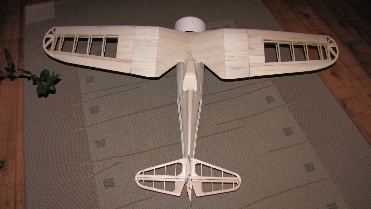

Lech Mirkiewicz Opublikowano 16 Grudnia 2010 Autor Opublikowano 16 Grudnia 2010 Przychylam się raczej do pokrycia koveralem z uwagi na wytrzymałość. Japonkę też trzeba cellonować i malować a dawanie dwuch warstw też doda wagi. Jedynym argumentem przeciw jest struktura płótna ale czy to aż takie wielkie "przestępstwo" to w końcu półmakieta i do tego prototyp.Malowany będzie lakierem samochodowym więc jest szansa (jak pisze Fokker) że struktura płótna zniknie.

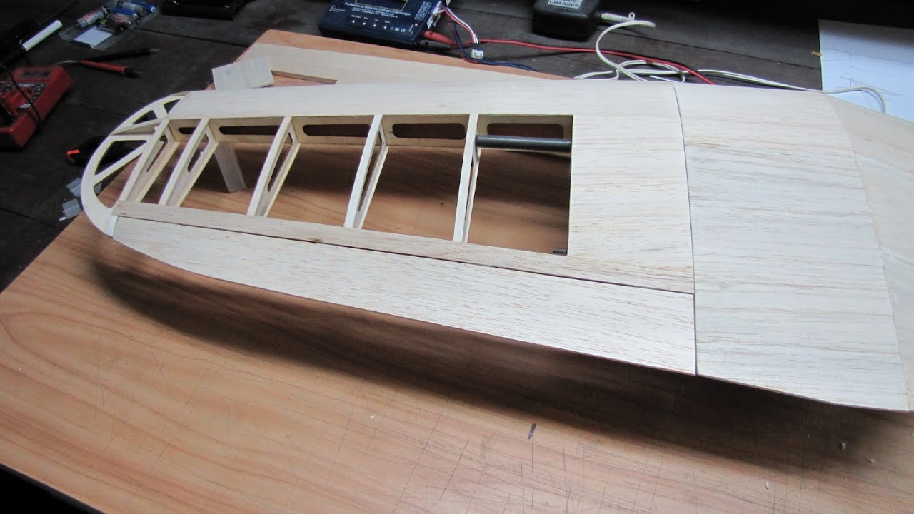

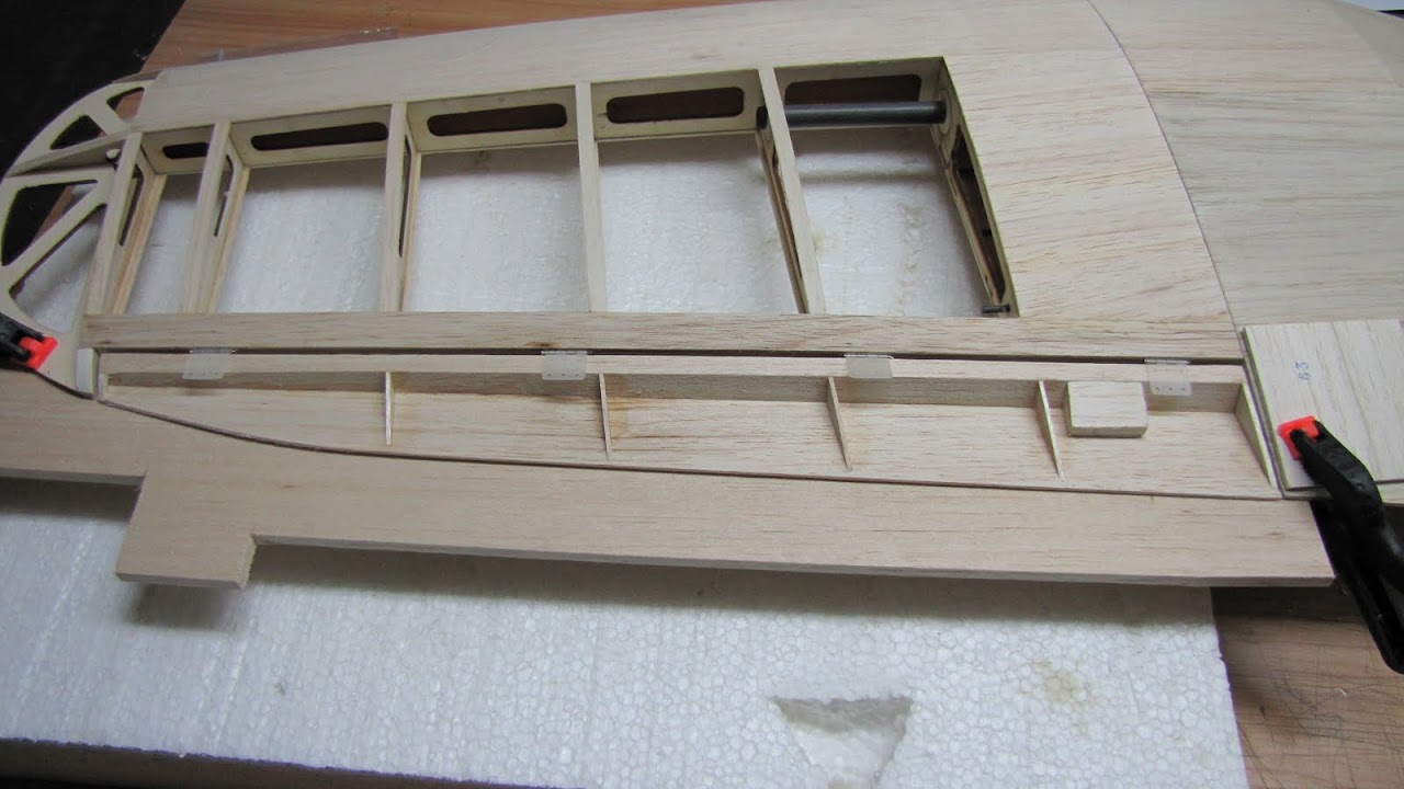

Lech Mirkiewicz Opublikowano 9 Stycznia 2011 Autor Opublikowano 9 Stycznia 2011 Obudziłem się właśnie ze świąteczno-noworocznego letargu i "wystrugałem" dzisiaj lotki. Jest nadzieja ,że zapał do pracy powrócił.
Grifon Opublikowano 17 Stycznia 2011 Opublikowano 17 Stycznia 2011 Witam sąsiada, widze, że mamy podobne dylematy zwiazane z budową. Obawy o to czy poleci też pewnie są takie same Fajnie to wszystko poskładane do kupy wyglada. Powodzenia życze
