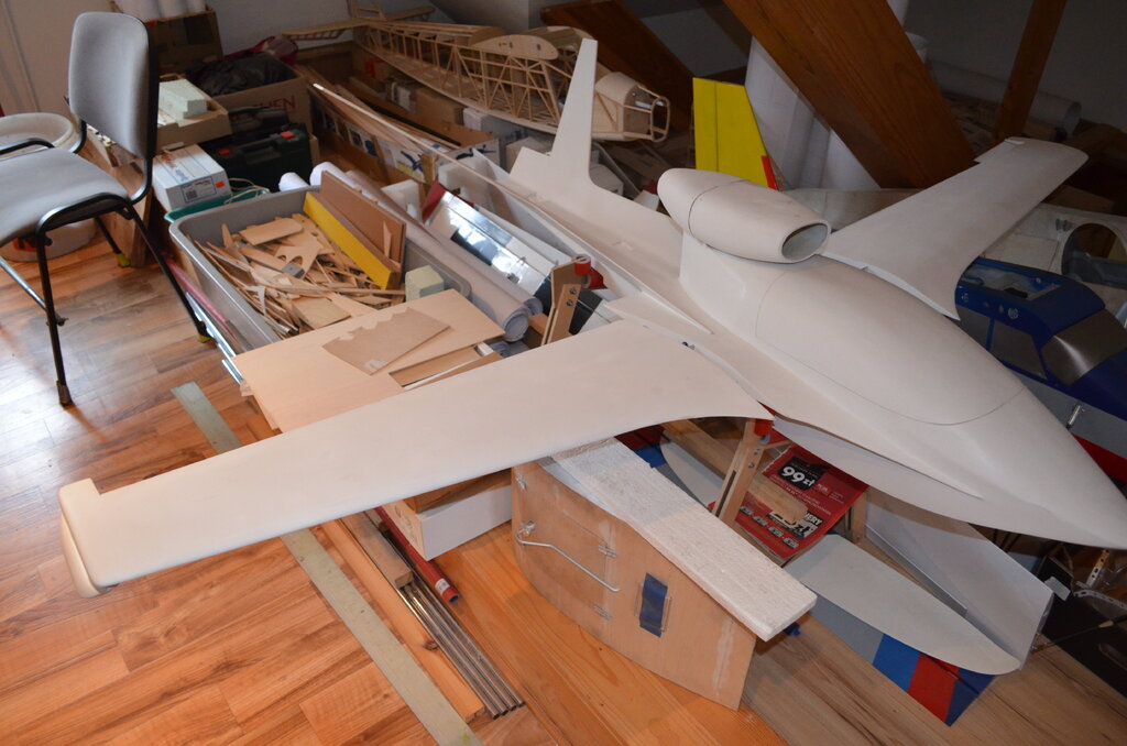

Ta odpowiedź cieszy się zainteresowaniem. stan_m Opublikowano 24 Lutego 2023 Ta odpowiedź cieszy się zainteresowaniem. Opublikowano 24 Lutego 2023 2 godziny temu, RobertK napisał: Witaj Stasiu , dziękuję za Twoje uwagi i szczerze mówiąc liczę że częściej będziesz się tu udzielał. Odnośnie pasów zastosowanego dźwigara to połączone będą w miejscach zaznaczonych na niżej zamieszczonym zdjęciu. Zwróć proszę uwagę że na końcówce płata tego samolotu jest montowany dość duży zbiornik. W moim rozwiązaniu ma to być demontowalna atrapa. Cały węzeł przyłączeniowy tejże laminatowej atrapy ( balsowa konstrukcja wewnętrzna) będzie koncentrował się w miejscu dźwigarów. Jeśli masz inną wizję proszę pisz. (...) Cześć Robercie, O i to jest bardzo dobre rozwiązanie. Zbiornik na końcu skrzydła to jest poważna sprawa (nawet pusty czyli atrapa). Ja mam teraz na warsztacie m. in. amfibię SHEARWATER i tam, mimo skorupowej konstrukcji dałem dźwigar klasyczny bo samolot ma na końcach skrzydeł pływaki, które uderzają w wodę jak młot. Wszystkie Twoje modele, które widziałem były zaprojektowane wykonane bardzo dobrze i tak samo latały. 4 1

RobertK Opublikowano 16 Marca 2023 Autor Opublikowano 16 Marca 2023 Dzięki Paweł za zainteresowanie. Dźwigary wklejone , płaty oklejone.Obecny etap to geometria skrzydeł względem kadłuba ,wrzucę jakieś foto może ? Co do planów Miga ,prawdopodobnie są gdzieś na "pożyczkach" sprawdzę i jak znajdę dam znać przez pw.
RobertK Opublikowano 25 Marca 2023 Autor Opublikowano 25 Marca 2023 Do ustawiania kątów używam aplikacji plus na szybko zrobiony szablon.
pawkar Opublikowano 13 Kwietnia 2023 Opublikowano 13 Kwietnia 2023 Robert zdążysz z modelem na Warbirds w Bobrownikach ?
RobertK Opublikowano 14 Kwietnia 2023 Autor Opublikowano 14 Kwietnia 2023 W dniu 13.04.2023 o 10:51, pawkar napisał: Robert zdążysz z modelem na Warbirds w Bobrownikach ? Zobaczymy , ale wątpię... Kadłub klepkowy wymaga dużo pracy jeśli chodzi o wykończenie powierzchni. Według mnie nie może on wyglądać jak egzemplarz muzealny ? (patrz zdjęcie) Plan jest taki żeby oblatać model w pierwszej warstwie podkładu, ponieważ istnieje duże prawdopodobieństwo że zmienię kąt zaklinowania skrzydła. Tak czy inaczej prace cały czas trwają.

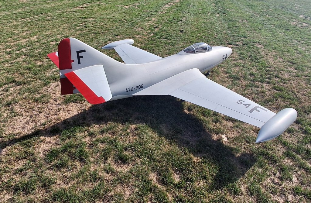

robertus Opublikowano 3 Maja 2023 Opublikowano 3 Maja 2023 W dniu 4.02.2023 o 14:33, RobertK napisał: Myślisz że atrapy zbiorników będą stanowiły duży opór ,czy chodzi o wagę? Taka obserwacja, w Jak-17 też miałem zbiorniki paliwa na końcach skrzydeł. Fajnie wyglądały ale model miał sporą bezwładność poprzeczną. Bardzo gumowaty był na lotkach, jakbym miał spore expo ustawione. Szybko z nich zrezygnowałem, a były zrobione z depronu, lekkie jak piórko. 1
RobertK Opublikowano 3 Maja 2023 Autor Opublikowano 3 Maja 2023 6 godzin temu, paulusr napisał: Solidnie wyglądają. Aż żal upaprać klejem. Już niestety upaprane ? Godzinę temu, robertus napisał: Taka obserwacja, w Jak-17 też miałem zbiorniki paliwa na końcach skrzydeł. Fajnie wyglądały ale model miał sporą bezwładność poprzeczną. Bardzo gumowaty był na lotkach, jakbym miał spore expo ustawione. Szybko z nich zrezygnowałem, a były zrobione z depronu, lekkie jak piórko. Robert ,w Jak-u zbiorniki są jakby doklejone od spodu do końcówek tu są symetrycznie na końcówce ,nie wiem czy ma to znaczenie..? W każdym razie latając modelem L-39 Albatros ,który ma podobnie zakończone skrzydła (zbiorniki znacznie mniejsze) nie zauważyłem takiej tendencji. W każdym razie dziękuję za Twoją uwagę. Liczę że Lucjan coś napisze, latał mniejszym Panther -em
