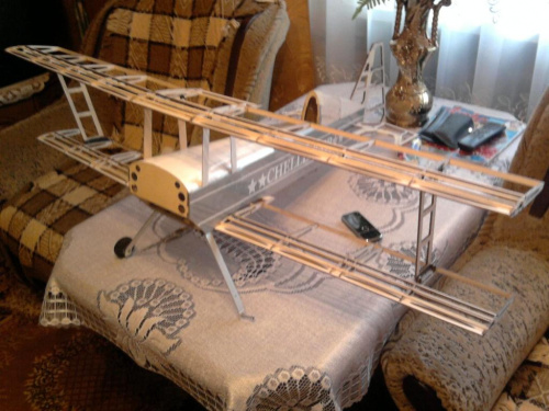

Gość slawekmod Opublikowano 12 Marca 2011 Opublikowano 12 Marca 2011 http://www.e-fliterc.com/Products/Default.aspx?ProdID=EFL2750 http://www.nastik.pl/ultimate-super-promo-p-3171.html Mój też będzie w podobnej wadze (około 1300g) a ma rozpietość około 1100mm
sak122 Opublikowano 12 Marca 2011 Autor Opublikowano 12 Marca 2011 Sławku nie porównuj tych modeli do mojego projektu, to jest moj pierwszy model przeze mnie zaprojektowany, natomiast mam taką cichą nadzieję że nie będzie wiecej ważyć jak 1400g ale jak będzie to się okaże , a czy mógłbyś przypomniec wymiary swojego Ulcia?
Gość slawekmod Opublikowano 12 Marca 2011 Opublikowano 12 Marca 2011 Wiem że to wersja beta , piszę tak zwaną pozytywną krytykę zwracając Twoją uwagę na problemy jakie mogą wystąpić. Co do rozpiętości mojego modelu to dałem ciała :oops: Ma 1065mm a nie jak podałem 1100 Wydaje mi się że masz za wysoki "garb" za kabiną oraz brak rozpórki w stateczniku pionowym w miejscu połączenia z garbem. Uniemożliwi Ci to prawidłowe oklejenie statecznika pionowego. Zrobiłem screena mojego ulta, może Ci sie do czegoś przyda.
sak122 Opublikowano 12 Marca 2011 Autor Opublikowano 12 Marca 2011 Oczywiście że się przyda, ja jednak jako że to ( znaczy się moja wersja) chellenger , to powi.ększyłem o 15% SK ( tak jak w oryginale) oraz zmniejszyłem o 11% SW, a za ta pozytywna krytyke serdecznie dziękuję, na pewno mnie zmobilizuje, podejrzewam że następny model będzie lepszy ( chociaż ja i na ten złego słowa powiedzieć nie moge :mrgreen: )

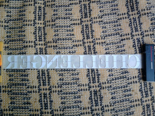

sak122 Opublikowano 12 Marca 2011 Autor Opublikowano 12 Marca 2011 Witam, :mrgreen: mam do zapodania kolejną porcyjkę świeżych fotencji: W związku z tym że kilka osób z forum dopytywało mnie w jaki sposób robię naklejki, opiszę krok po kroku ( chodź to proste jak *** znaczy się drut ) A więc najpierw drukuję odbicie lustrzena odpowiedniego napisu, następnie dziubię po kawałku skalpelem, a na koncu naklejam na taśmę dwustronną, zrywam warstwę zabezpieczającą naklejki i naklejam . Elementy typu owiewki, kabinka, oraz maska silnika będę wykonywać na formie z tkaniny szklanej o gramaturze 80g/m - czyli cieniutkie.
buwi777 Opublikowano 12 Marca 2011 Opublikowano 12 Marca 2011 A więc najpierw drukuję odbicie lustrzane odpowiedniego napisu, następnie dziubię po kawałku skalpelem, a na końcu naklejam na taśmę dwustronną, zrywam warstwę zabezpieczającą naklejki i naklejam . Drukujesz na ... ??? papier czy folia przylepna ??
kesto Opublikowano 12 Marca 2011 Opublikowano 12 Marca 2011 A co to jest CHELLENGER? Na naklejki jest jeszcze czas. Garb za kabiną jest jakoś nienaturalnie wysoki. Masz plany tego modelu i robisz go na podstawie dokumentacji czy to własna interpretacja?
sak122 Opublikowano 12 Marca 2011 Autor Opublikowano 12 Marca 2011 drukuję na papierze i przyklejam na odwrotnej stronie folii EDIT: Robię na podstawie dokumentacji+ planów chellengera XXL

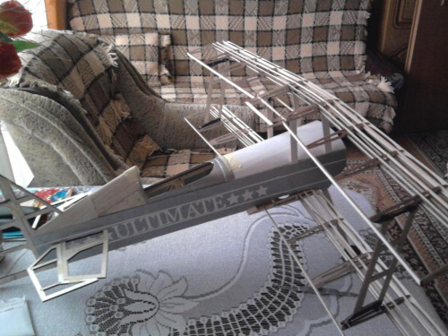

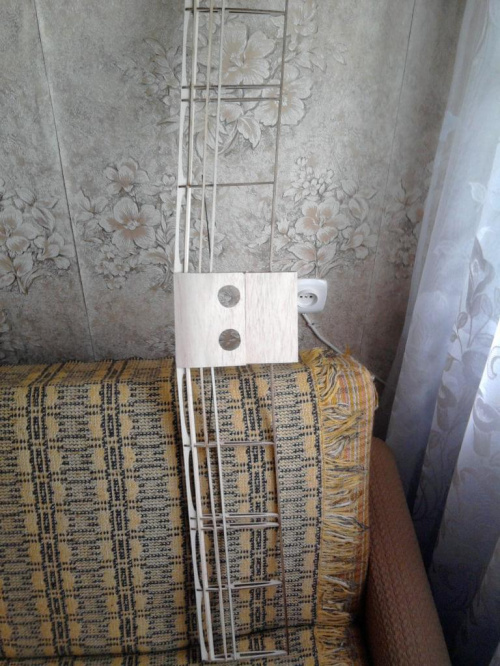

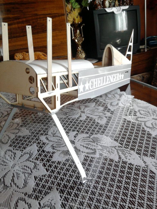

sak122 Opublikowano 17 Marca 2011 Autor Opublikowano 17 Marca 2011 Hej, w końcu zaczęło coś się dziać w modelu, a mianowicie, dokończyłem już w 90% oklejanie kadłuba, pozostał tylko garb, skrzydła juz skończone i gotowe do oklejania - rezygnuje z kesonów - jedynie centropłaty przeleciałem balsa ( + niewielka ażurka) Marek:D zrobiłem jak radziłeś - czyli pod rzekomy keson n a 1/3 i 2/3 listewki 3x3 - tak wzocniło to konstrukcje skrzydeł, że nie ma sensu pakowac niepotrzebnej wagi jaka sa kesony, tyle z mojej strony: Kabinka chwilowo na tasme przymocowana, ostatecznie będzie na 3 magnesach. Co do mocowania dolnego płata, to będzie się ono trzymać przykręcone do półki weglowej, którą wkleiłem od spodu EDIT: Wstępnie myślę o wyposażeniu, wstępnie miał być AXI , ze względów finansowych wersja silwer, jednak AXI S nie ma tak dużych silników, wiec będzie albo pulso albo E-max, co myślicie nad tym? http://www.perfecthobby.pl/detale.html?id=1006
Marek:D Opublikowano 17 Marca 2011 Opublikowano 17 Marca 2011 Marek:D zrobiłem jak radziłeś - czyli pod rzekomy keson n a 1/3 i 2/3 listewki 3x3 - tak wzocniło to konstrukcje skrzydeł, że nie ma sensu pakowac niepotrzebnej wagi jaka sa kesony, tyle z mojej strony:W takiej wielkości modelu może i zda to egzamin bez kesonów. Ale na przyszłość pamiętaj, że lepiej dać półżebra niż takie listewki - sprawdzone w praktyce(szczególnie na wręgach garbów).Wstępnie myślę o wyposażeniu, wstępnie miał być AXI , ze względów finansowych wersja silwer, jednak AXI S nie ma tak dużych silników, wiec będzie albo pulso albo E-max, co myślicie nad tym? http://www.perfecthobby.pl/detale.html?id=1006A może coś z Chińszczyzny?http://hobbyking.com/hobbyking/store/uh_index.asp
sak122 Opublikowano 18 Marca 2011 Autor Opublikowano 18 Marca 2011 W takiej wielkości modelu może i zda to egzamin bez kesonów. Ale na przyszłość pamiętaj, że lepiej dać półżebra niż takie listewki - sprawdzone w praktyce(szczególnie na wręgach garbów).Na pewno zda połowa naszej modelarni tak robi, i modele latają A co do modelu, to z dnia na dzień nabiera kształtów, co do wyposażenia, to rekami i nogami się zapieram przez Chińszczyzną Silnik na pewno Pulso albo E-max z serii BL, natomiast regiel albo Jeti albo Dualsky - może, myślałem żeby Castl-a zakupić, ale... zobaczymy. Serwa na pewno Hiteca albo 81, albo cos podobnego:
