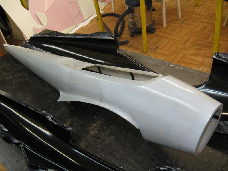

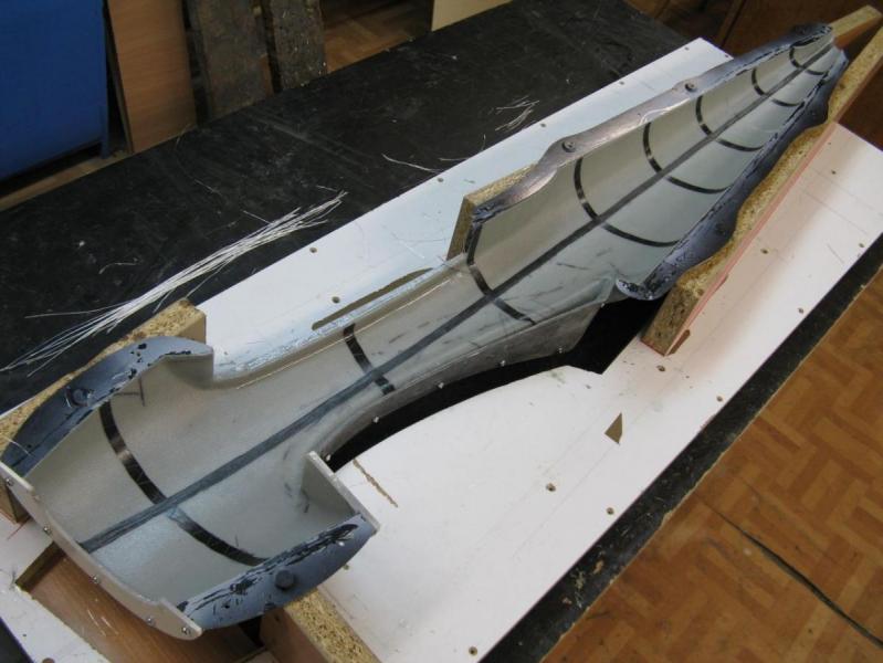

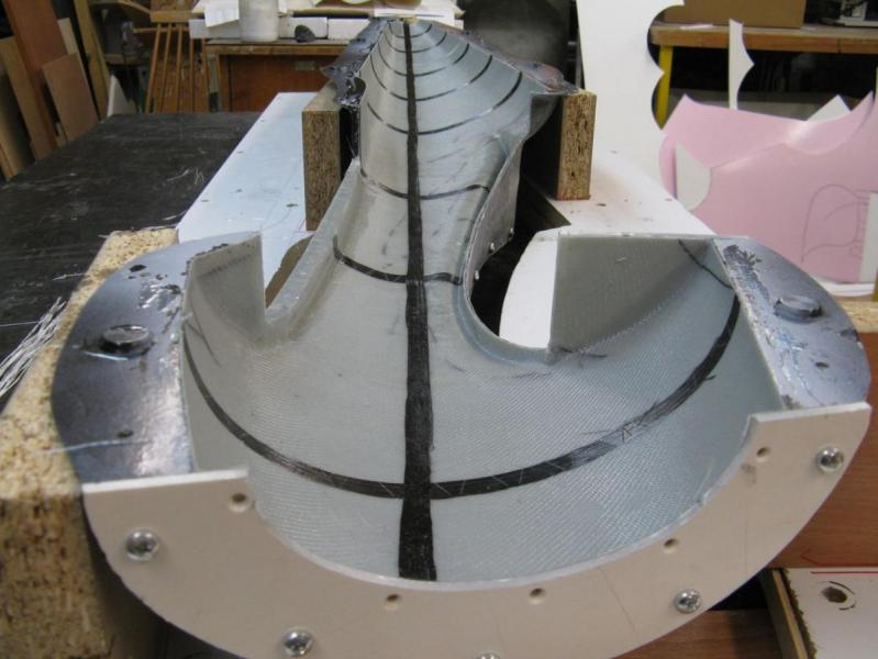

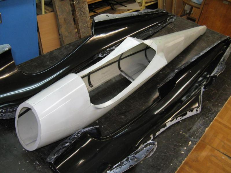

Po obcięciu naddatków laminatu, przyszedł czas na odformowanie.

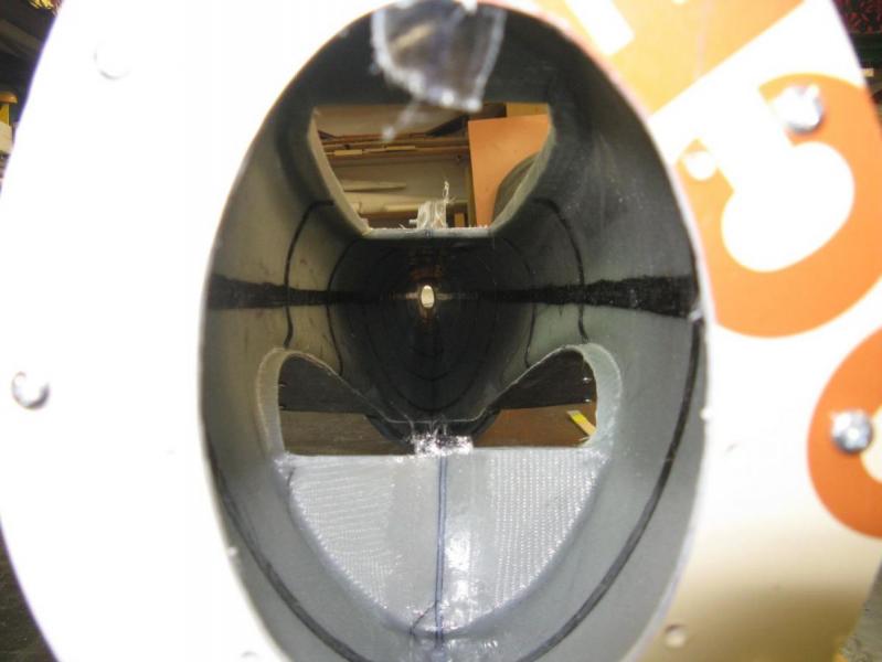

Na zdjęciach widać podziały formy w okolicach przejścia kadłub-skrzydło i w części ogonowej, który to podział ma zadanie ułatwienie sklejenia połówek kadłuba w formie.  Dojście do końca kadłuba z racji jego kształtu i wymiaru jest dość problematyczne, więc postanowiłem zrobić otwartą końcówkę formy, którą potem zakleję jak już będzie kadłub w całości.

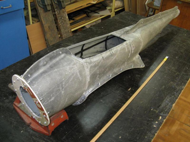

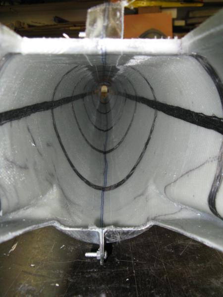

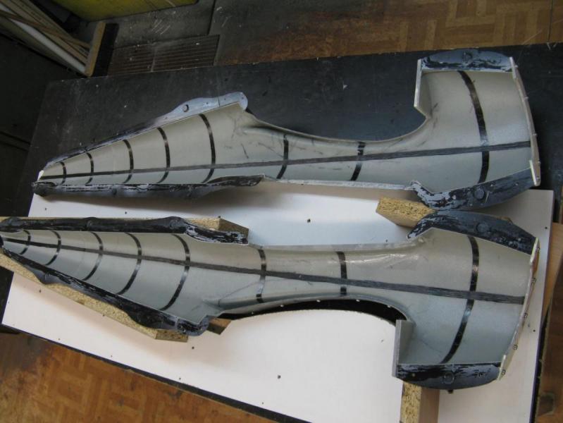

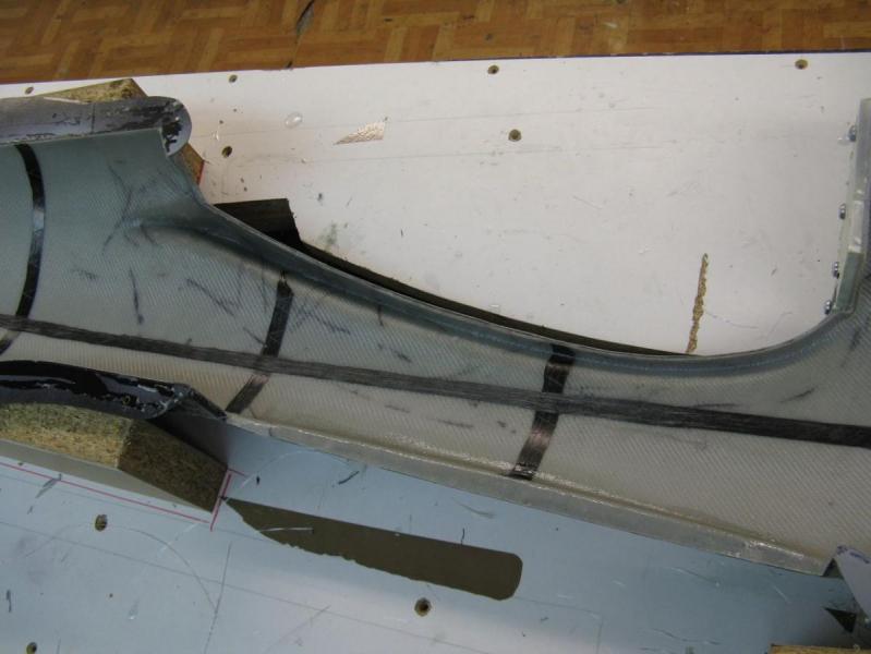

Trochę czasu minęło zanim mogłem wziąć się za model. Założyłem kadłub w formie. Pierwsza warstwa, to farba podkładowa APP, a potem 1warstwa tkaniny szklanej 110g/m2 i dwie 163g/m2. Usztywnienia są z rowingu węglowego 100g. Obie połówki są sklejone na taśmę szklaną. Teraz trzeba poczekać aż to wyschnie i spróbować odformować kadłub. :D

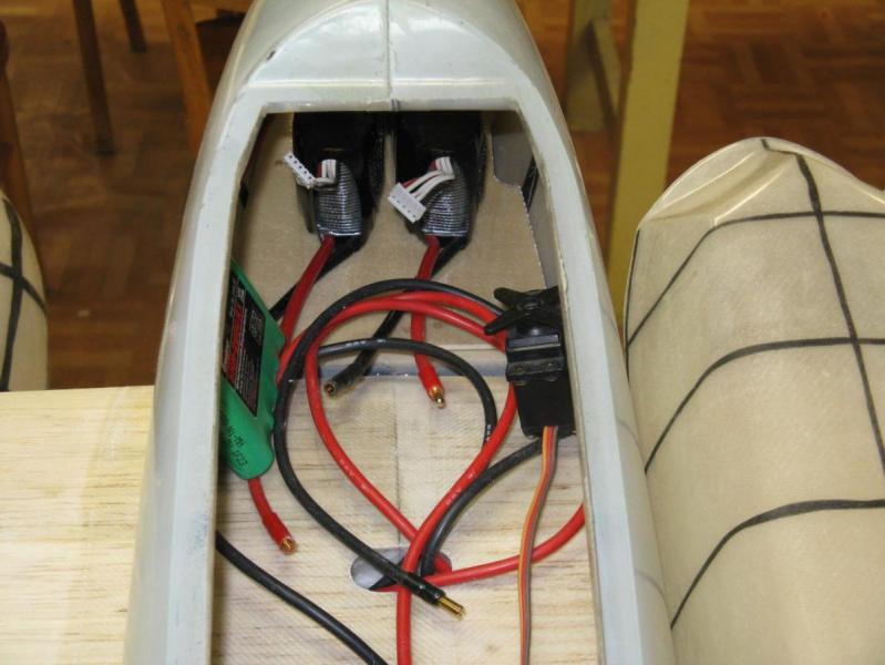

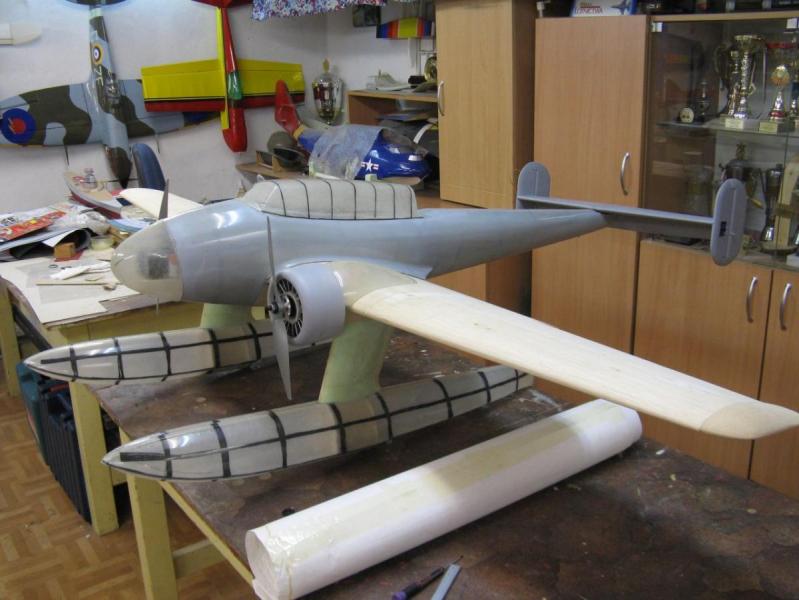

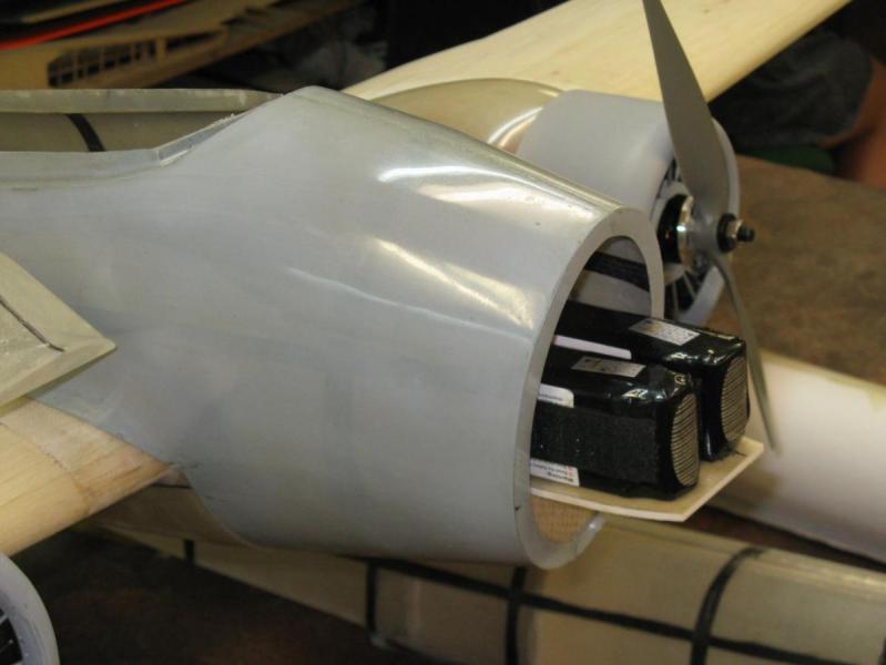

Wstępnie poskładałem model wraz z wyposażeniem aby sprawdzić, jak wygląda kwestia wyważenia. Okazuje się, że przy akumulatorach 4S wysuniętych trochę do przodu na specjalnej półce, środek ciężkości jest w odległości 125mm od natarcia czyli akurat tu, gdzie powinien być :)

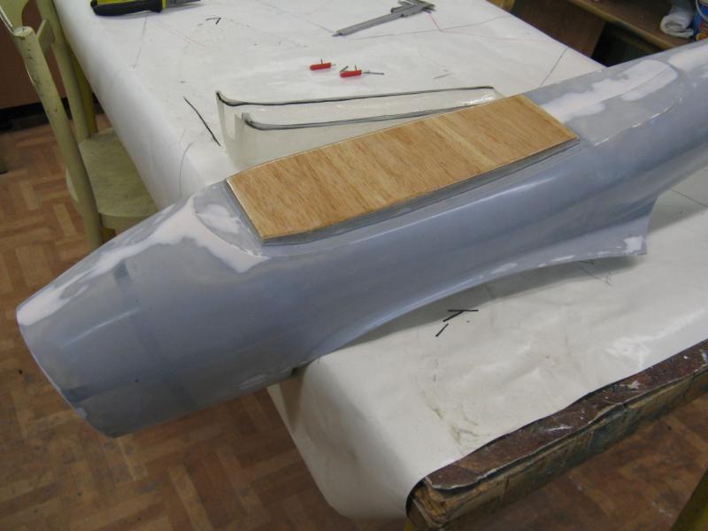

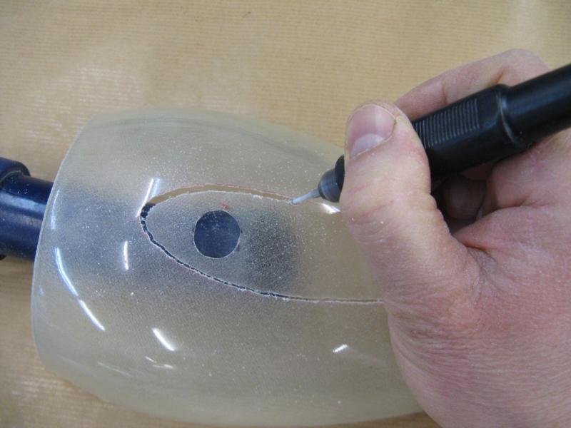

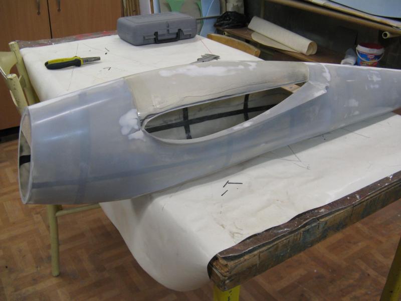

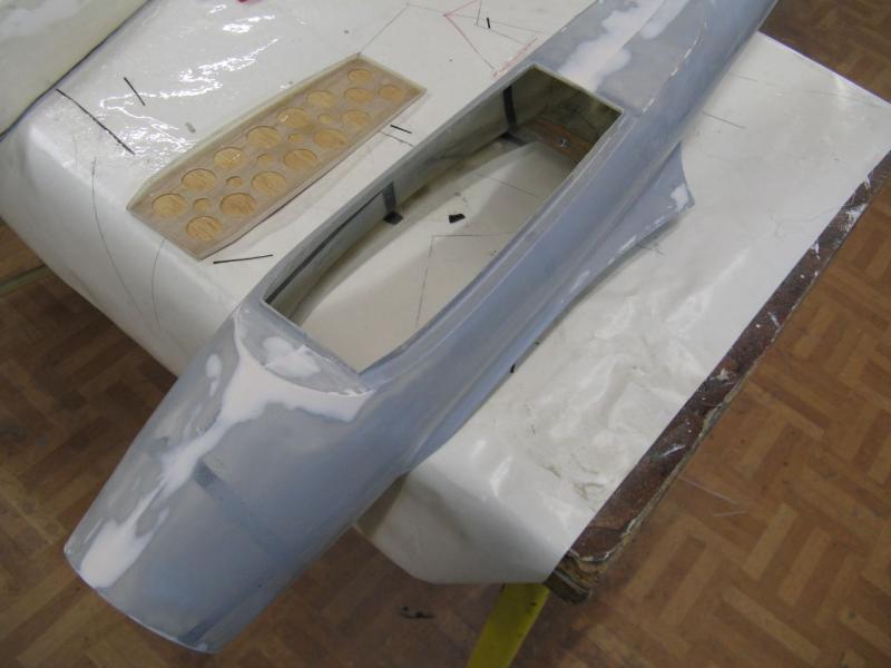

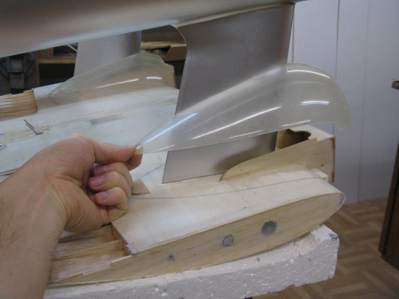

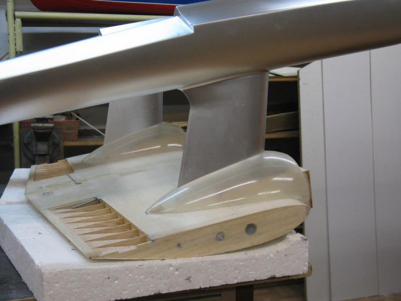

Trochę prac przy kadłubie. Pokrywa luku pod kabiną pilota, która ma na celu uszczelnienie modelu przed dostaniem sie wody, oraz fragment kadłuba pod skrzydłami.

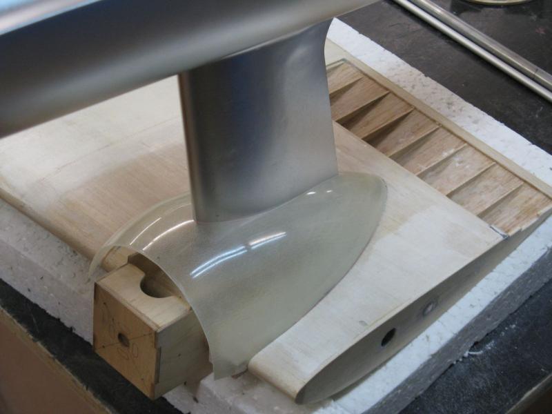

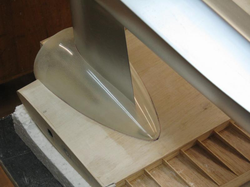

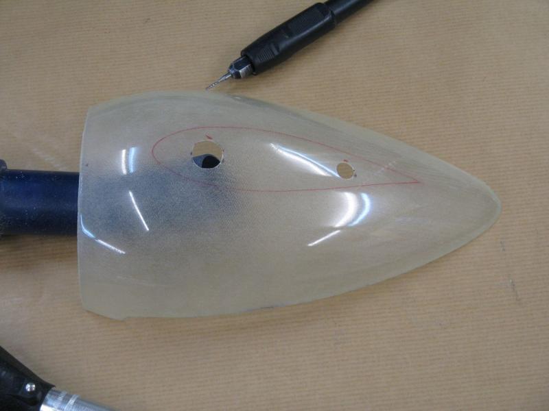

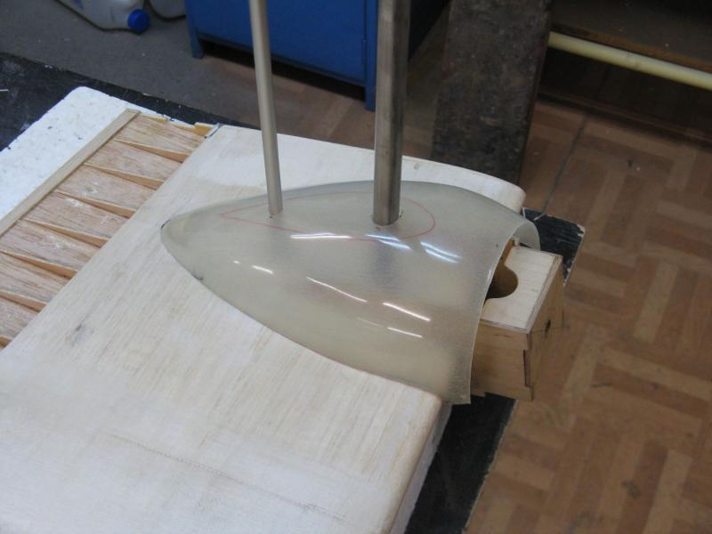

Trochę gimnastyki było z dopasowaniem osłon silników, przez które przechodziło mocowanie pływaków do skrzydeł. Początkowo chciałem przeciąć osłonę na pół, ale potem doszedłem do wniosku, że będzie ładniej jak wytnę otwór w kształcie kropli i przez niego włożę pływak.

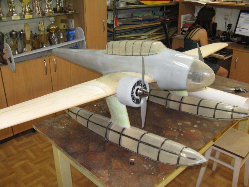

Pomijając fakt, że nikt nie wie jak powinien wyglądać RWD-22, bo go po prostu nie było, to kwestia malowania jest nie mniej enigmatyczna. Tak jak w przypadku polskiego khaki, tak i barwa samolotów lotnictwa morskiego jest trudna do zdefiniowania. Według materiałów do których dotarłem, jest to kolor określany w tabeli barw Federal Standard jako FS 34410 (szarozielony). Oczywiście żeby było trudniej - żadna modelarska firma produkująca farbki, nie robi takiego koloru, bo i po co? Żaden sprzęt w czasie IIWŚ nie był malowany tym kolorem, tylko ponoć nasze wodnosamoloty. Trzeba więc go zrobić i do tego celu należy zmieszać ze sobą 4 różne kolory Humbrola w odpowiednich proporcjach: 6 cz.- H90, 5 cz.- H34, 1 cz.- H76, 1cz.- H64.
Da to w przybliżeniu taki odcień jak jest potrzebny. Podobno tak były malowane wodnosamoloty Lublin R VIII, R XIII i dwusilnikowy R XX. Malowanie pokazane na modelu kartonowym CardPlane jako kamuflaż dwubarwny jest dla mnie osobiście mało wiarygodne. Może i atrakcyjny, ale już samo określenie jednego koloru (FS 34410) było niezłą łamigłówką, to zdefiniowanie drugiej barwy kamuflażu, to już wróżenie z fusów. Kolejną kwestią jest kolor spodu. Lublin R XIII był malowany na srebrno wraz z osłonami silnika i pływakami, pozostałe Lubliny - w całości na szarozielono oprócz pływaków. Może ktoś podpowie jak podejść do tego tematu?
