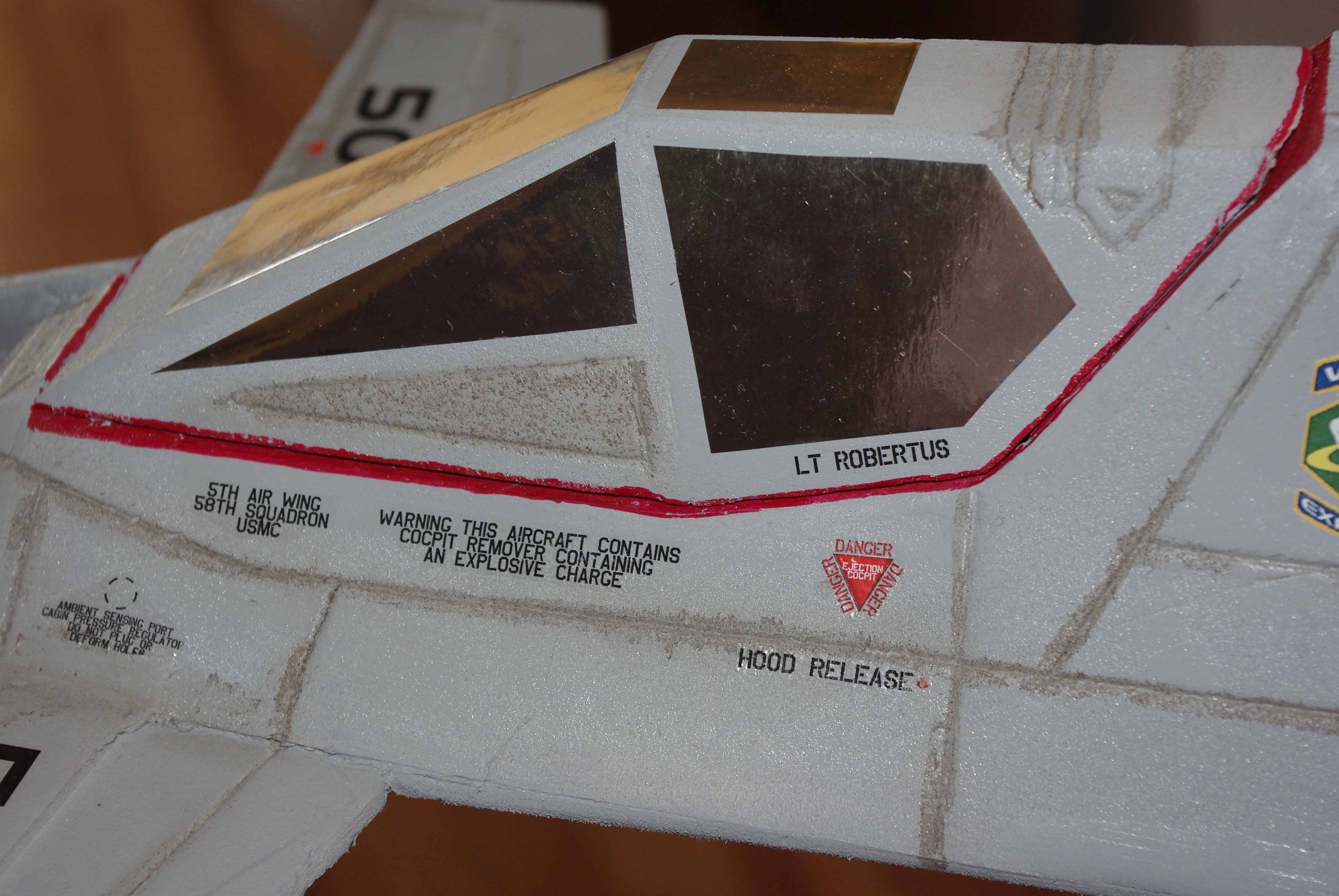

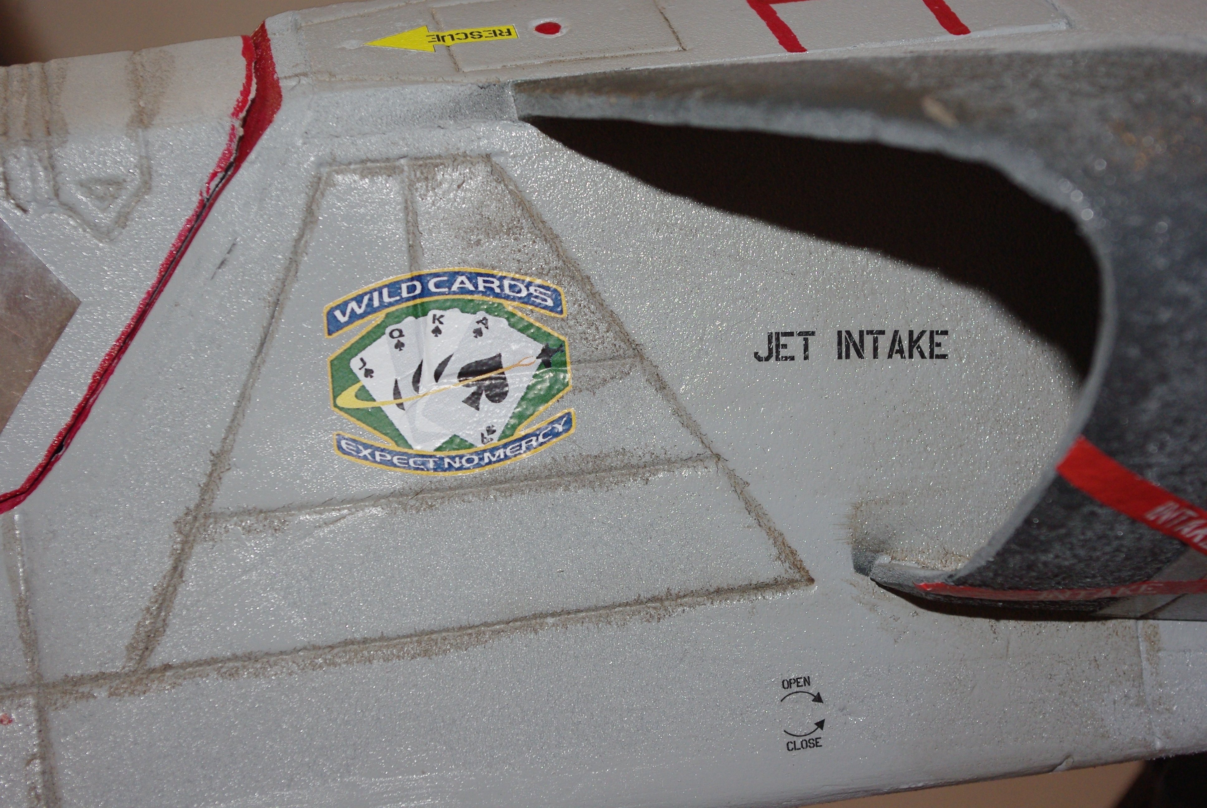

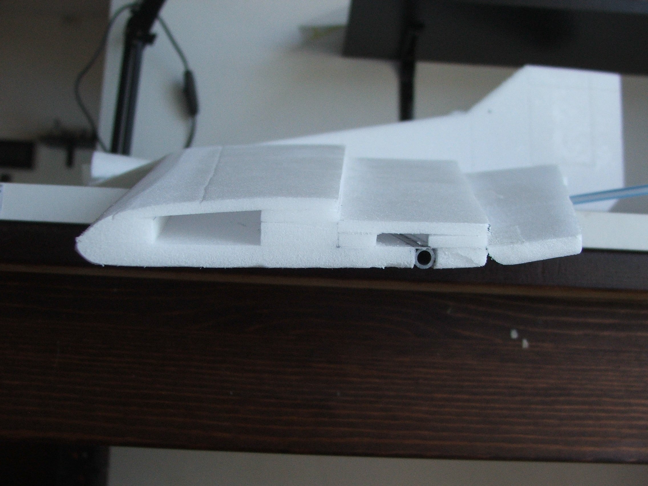

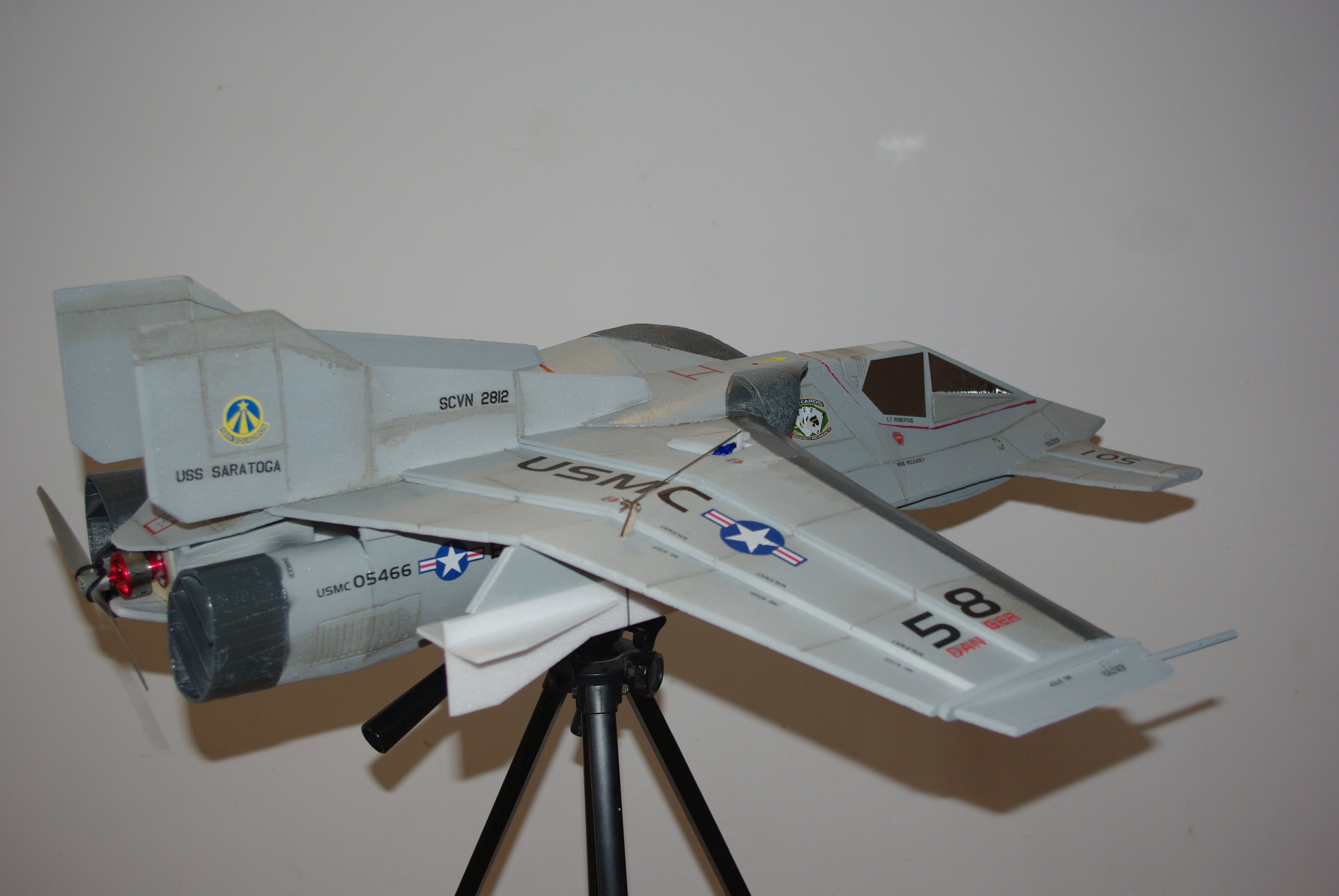

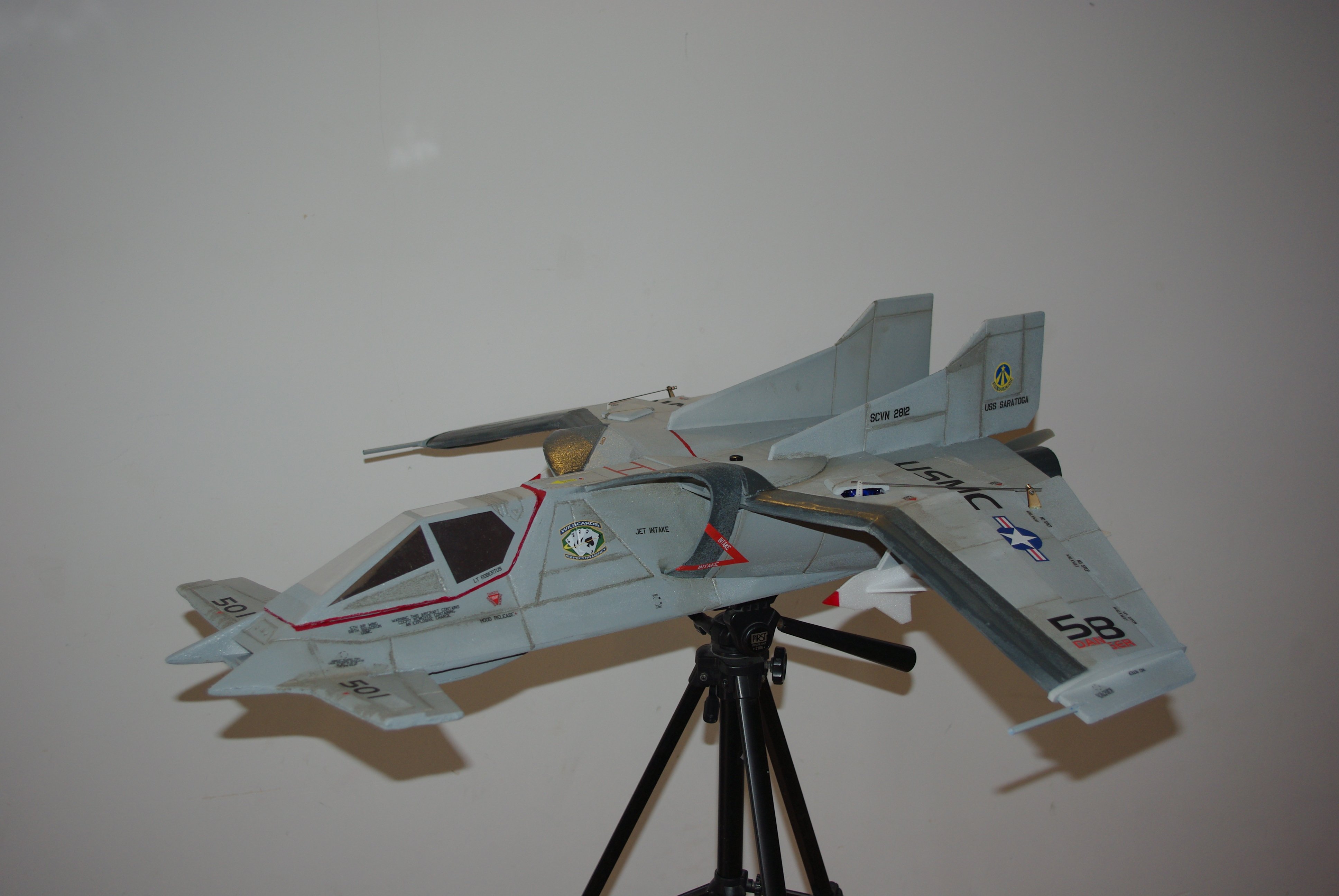

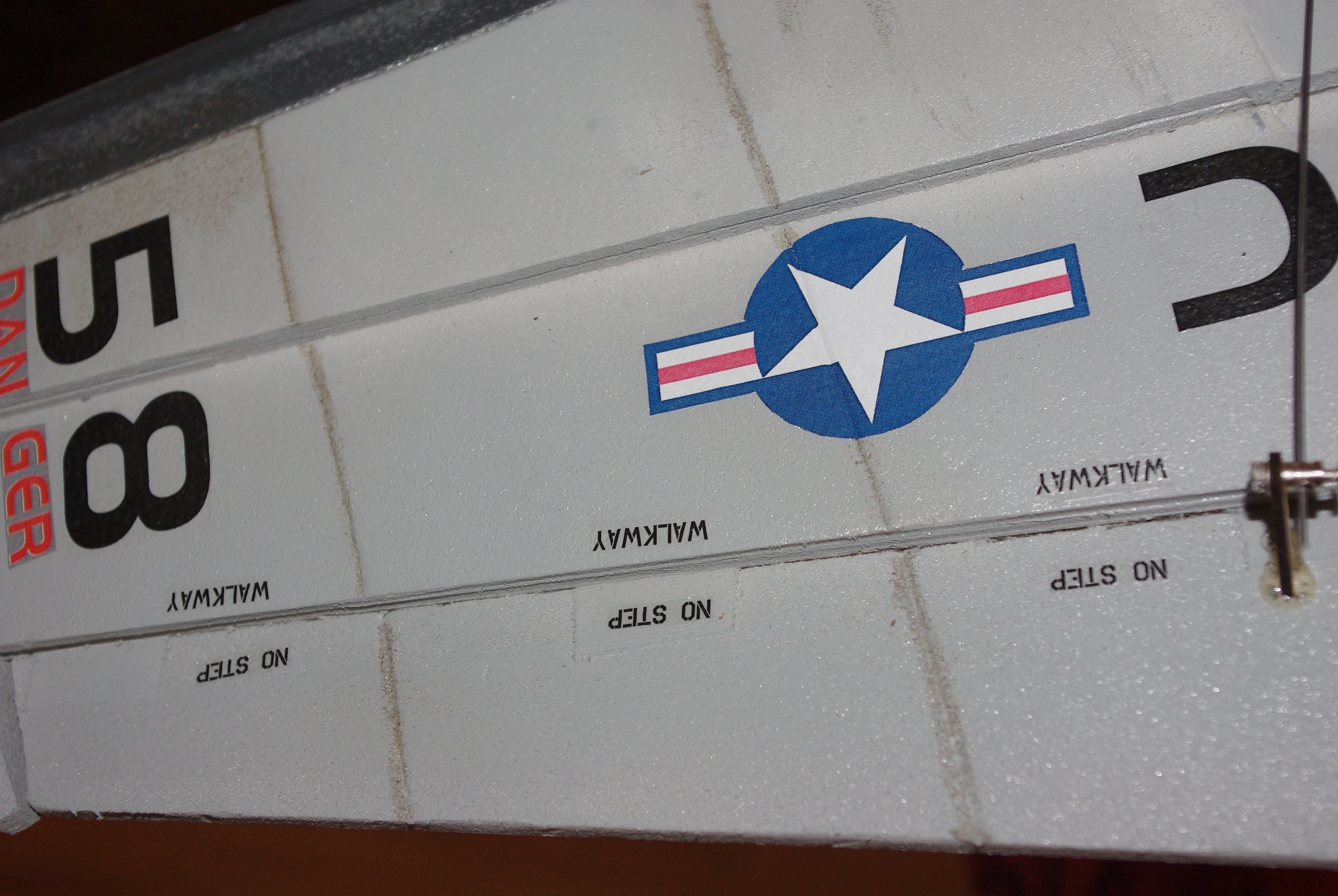

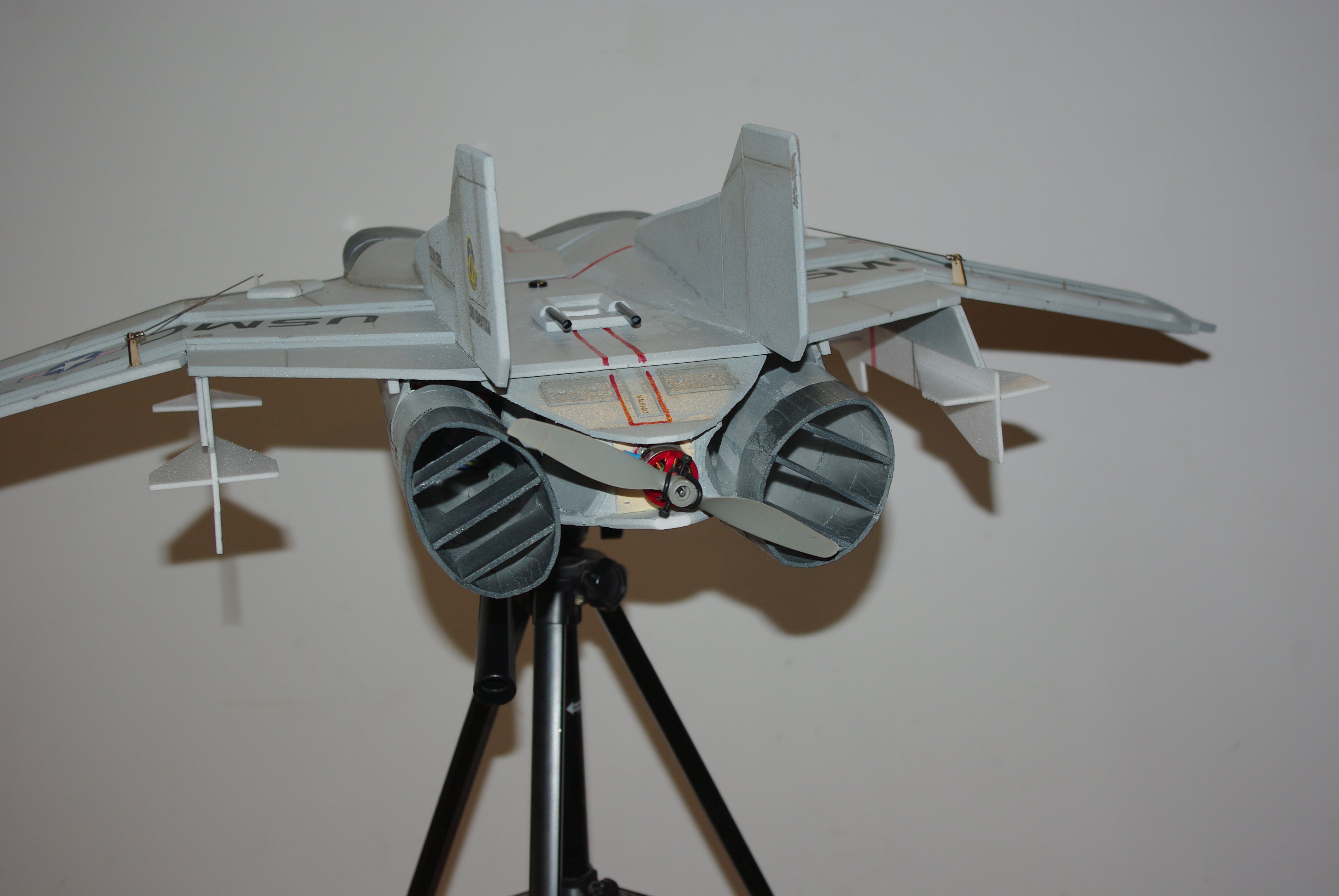

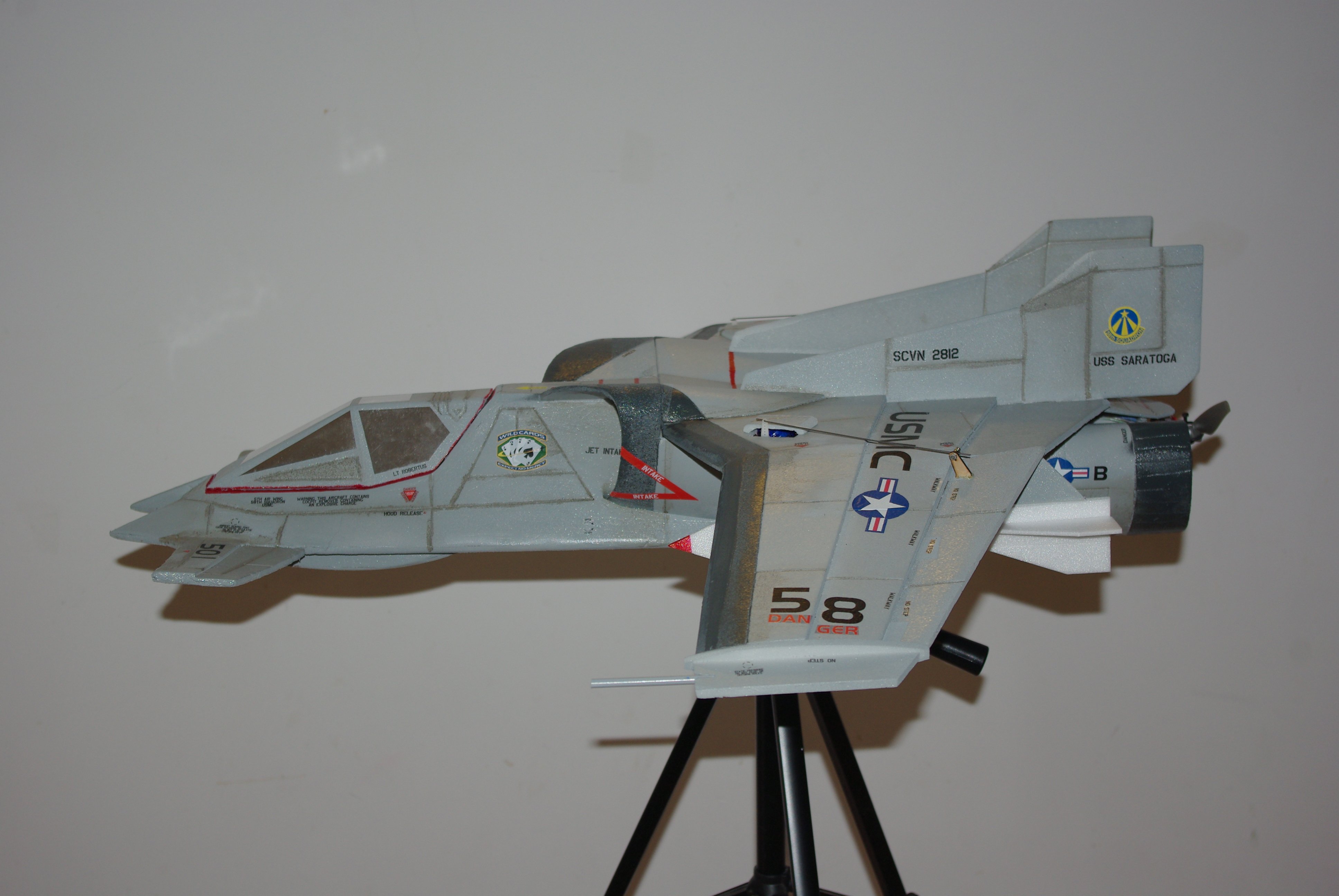

robertus Opublikowano 20 Lipca 2012 Autor Opublikowano 20 Lipca 2012 No i skończyłem. Trochę mi zeszło, ale chciałem, aby był wycackany. Hammerhead ma już nowe skrzydło z białego depronu. Z przezroczystych stateczników pionowych zrezygnowałem - za duża waga. Końcówka płata, jeszcze przed zaślepieniem. Taka sama konstrukcja jak w skrzydle z zielonego. Następnie zrobiłem linie podziału blach i całość pomalowałem farbami w spraju DecoColor ECO (takie wodne cuś). Zrobiłem weathering i kalkomanię. Tak prezentuje się w całej okazałości. Parę smaczków Więcej zdjęć w albumie I pilot, czyli ja tyle, że młodszy o kilkanaście lat Aaa i jeszcze jedno. "It's okay to be scared"(T.C.McQuenn) Bo kto się odważy nim latać 1
kkkamil Opublikowano 20 Lipca 2012 Opublikowano 20 Lipca 2012 Super!!! Gratulacje i uznanie, zwłaszcza, że na początku nie wiedziałes pewnie czy model będzie w ogóle latał. Finisz imponujący. Więc jednak ryzyko się opłaca
robertus Opublikowano 20 Lipca 2012 Autor Opublikowano 20 Lipca 2012 Jakby nie latał to bym podwiesił pod sufitem. W sumie to teraz będę się bał nim latać Trochę mnie poniosło. Pozostałości po modelarstwie plastikowym. No i byłem/jestem fanem tego serialu.
przemo Opublikowano 20 Lipca 2012 Opublikowano 20 Lipca 2012 Malowanie super ... możesz coś powiedzieć o kalkomanii ... sam robiłeś czy gdzieś zamawiałeś ? Jak sam to zdradź tajemnicę jak Pytam bo jestem zielony w tym temacie Model super wyszedł teraz tylko film z oblotu w tych barwach
robertus Opublikowano 20 Lipca 2012 Autor Opublikowano 20 Lipca 2012 Kalkomanie robiłem sam: czcionki i obrazki z internetu. Na podstawie zebranej dokumentacji. Kupujesz papier A4 kalkomania i drukujesz co chcesz. Wycinasz i nakładasz jak kalkomanie z modeli plastikowych. Jak widać baaardzo waloryzują model. Czekam na ładną pogodę. Od tygodnia wieje i wieje.

RobUK Opublikowano 21 Lipca 2012 Opublikowano 21 Lipca 2012 OOOOOOOOOOOHHH MY GOD !!!!!!!!! ROBERTUS !!! Nie żebym "wazelinował" ale model ... rewelacyjnie wygląda. Genialnie wręcz, Całość zdecydowanie przerosła moje oczekiwania. Nie spodziewałem się, że aż tak go dopracujesz. PIĘKNY STATEK POWIETRZNY PORUCZNIKU ! Te kalkomanie nadają mu bardzo realistycznego wyglądu i poprostu ... GRATULACJE

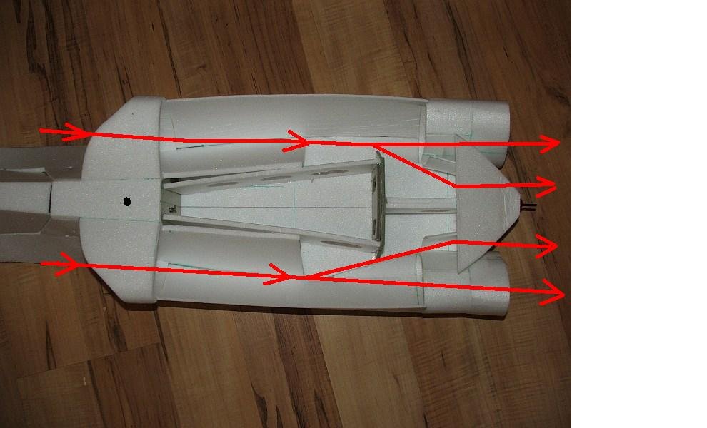

kesto Opublikowano 23 Lipca 2012 Opublikowano 23 Lipca 2012 Obserwowałem relacją od samego początku i byłem ciekaw efektu końcowego. Muszę ci powiedzieć, że ten efekt jest naprawdę rewelacyjny. Model ładnie prezentuje się zarówno na ziemi jak i w powietrzu. Te pionowe stateczniki wcale go nie szpecą a wręcz dodają mu uroku. Co prawda śmigło pracuje w dość dużym cieniu jaki daje szeroki kadłub i jego sprawność jest niewielka, ale model lata i to jest ważne. Gratuluję.
robertus Opublikowano 23 Lipca 2012 Autor Opublikowano 23 Lipca 2012 Dziękuje wszystkim za słowa uznania. Co prawda śmigło pracuje w dość dużym cieniu jaki daje szeroki kadłub i jego sprawność jest niewielka, ale model lata i to jest ważne. Starałem się zrobić "kadłub przelotowy", aby zminimalizować to zjawisko. Powietrze wlatuje wlotami i wylatuje wylotami, plus szczelinami obok. Można by się pokusić o napęd EDF.

robertus Opublikowano 25 Lipca 2012 Autor Opublikowano 25 Lipca 2012 Niestety mój video-kask tego nie potrafi. Dzisiaj wybrałem się z rodzinką na latanie http://youtu.be/L_uGu8DQngA Przy okazji Parę danych technicznych. Rozpiętość: 900mm Długość: 810mm Waga do lotu: 580g Silnik Emax cf2812 Śmigło 7x4 Akumulator 1300mAh Doważyłem dziób 20gram. Można by więc użyć akumulatora 1600mAh 1
