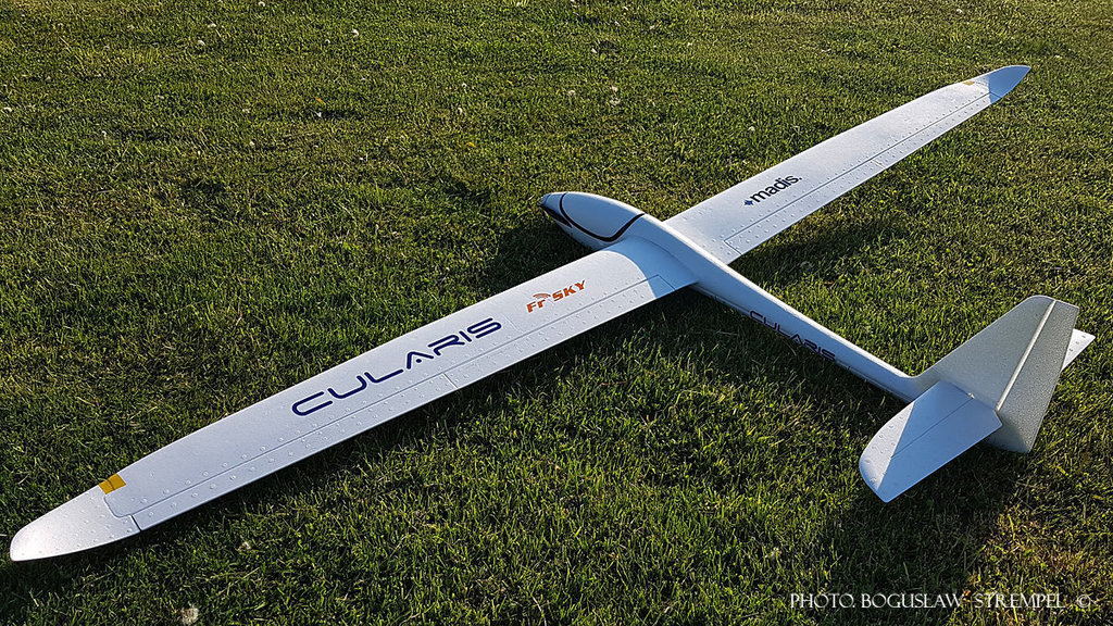

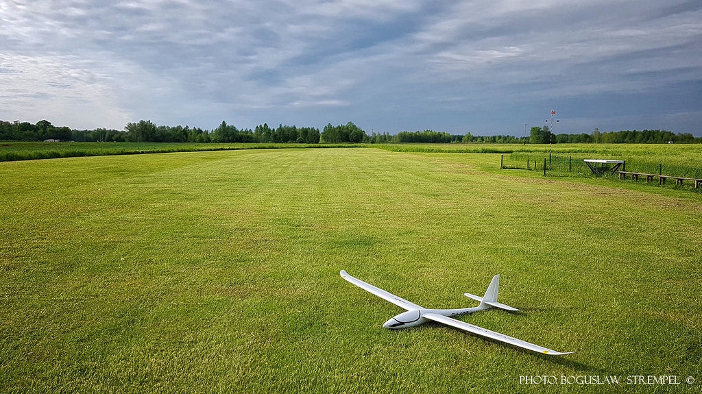

sbogdan1 Opublikowano 16 Maja 2020 Opublikowano 16 Maja 2020 Wybrałeś mało optymalna porę ale ważne że udało się polatać. Ja akurat celuje przy takiej pogodzie w popołudniowe godziny. O 18 było bajecznie, ciepło a wiatr był znikomy aż do całkowitej flauty. Korzystając z fajnych warunków w końcu ulotniłem tego ,,gościa,, z Multipleksu. Dziwię się sobie że dałem mu leżakować przeszło dwa lata w kartonie. Ależ to lata jak marzenie... 1
zipp Opublikowano 16 Maja 2020 Opublikowano 16 Maja 2020 W dniu 16.05.2020 o 20:32, sbogdan1 napisał: Ja akurat celuje przy takiej pogodzie w popołudniowe godziny. O 18 było bajecznie, ciepło a wiatr był znikomy aż do całkowitej flauty. Rozwiń Ja też byłem latać o 18 i bez wiatru jest słabo Cularisa w kicie też mam, ale w pudełku i nie mogę się zdecydować czy go warto składać.. Zdjęcia jak zwykle jak z folderu reklamowego MPX Pochwal się wyposażeniem.. Może jakiś film z dynamiczniejszego latania?(czy to możliwe? czy raczej tylko do statecznego wożenia się po niebie?) Znalazłem coś dla Ciebie: klasyka podbiegu z Cularisem w roli głównej? - kilka pierwszych sekund tego filmu.. To powinno być jako kanon do biblioteki wsadzone w rozdziale: jak nie startować motoszybowcem, albo jak najśmieszniej wystartować motoszybowiec 1

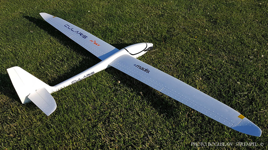

sbogdan1 Opublikowano 16 Maja 2020 Opublikowano 16 Maja 2020 Film powoli się zgrywa. Można wozić się po niebie, można i dynamicznie go pogonić. Nie ma przeciwwskazań aby dać mu ,,ognia,, Wyposażenie bez fajerwerków Tradycyjnie jak zwykle wyposażenie Dualskiego Silnik XM 3548 EA - 5 ESC Dualski 65 A Serwa Hitec HS 65 MG lotki / klapy + 82 MG SW / SK Zasilanie 4s SLS Xtron 2600mAh Śmigło 12 x 6,5 Jeśli chodzi modyfikację to zastosowałem złączki MPX skrzydło / kadłub wzmocnienie kadłuba rurą węglową od skrzydeł do SW oraz zabezpieczenie spodu na całej długości kabiny tkaniną węglową. Docelowo dostanie jeszcze porządne oświetlenie.
samolocik Opublikowano 16 Maja 2020 Opublikowano 16 Maja 2020 A mówiłem, że CULARIS fajnie lata Piotrze, Cularis jest do wożenia się po niebie. OK są nagrania jak Cularis zasuwa na zboczu przy średnim wietrze, ale to z cyklu jazdy maluchem na rajdach. Nie do tego został zaprojektowany. Ja latałem wcześniej bo akurat tak mi wypadł wolny czas, a że przejeżdżałem przez Suchą Beskidzką... to postanowiłem wpaść do Kęt. Najlepsza termika też raczej jest do 16tej a DLG wożą się na niej. Tylko siły wiatru nie sprawdziłem przed przyjazdem
zipp Opublikowano 16 Maja 2020 Opublikowano 16 Maja 2020 W dniu 16.05.2020 o 20:49, sbogdan1 napisał: Można wozić się po niebie, można i dynamicznie go pogonić. Nie ma przeciwwskazań aby dać mu ,,ognia,, Rozwiń Czy mocno wyginają się skrzydła przy mocniejszym zaciągnięciu wysokości? Czy wyginają się w "drugą stronę" przy gwałtowniejszym oddaniu? Jak z zachowaniem energii no i jak z nabieraniem szybkości. Jaka Ci wyszła waga z takim wyposażeniem. W dniu 16.05.2020 o 20:50, samolocik napisał: Piotrze, Cularis jest do wożenia się po niebie. OK są nagrania jak Cularis zasuwa na zboczu przy średnim wietrze, ale to z cyklu jazdy maluchem na rajdach. Nie do tego został zaprojektowany. Rozwiń ok, chyba muszę dać spokój z piankami, ale to jest tak, że chciałbym latać jak laminatem/fornirem a ewentualnie naprawiać jak piankę? Niestety takich cudów jeszcze nawet w Erze nie mają..
sbogdan1 Opublikowano 16 Maja 2020 Opublikowano 16 Maja 2020 (edytowane) W dniu 16.05.2020 o 20:50, samolocik napisał: A mówiłem, że CULARIS fajnie lata Piotrze, Cularis jest do wożenia się po niebie. OK są nagrania jak Cularis zasuwa na zboczu przy średnim wietrze, ale to z cyklu jazdy maluchem na rajdach. Nie do tego został zaprojektowany. Ja latałem wcześniej bo akurat tak mi wypadł wolny czas, a że przejeżdżałem przez Suchą Beskidzką... to postanowiłem wpaść do Kęt. Najlepsza termika też raczej jest do 16tej a DLG wożą się na niej. Tylko siły wiatru nie sprawdziłem przed przyjazdem Rozwiń Dokładnie... Cularis to dyliżans ze wskazaniem na majestatyczny lot. Ja akurat nie byłbym sobą gdybym go nie przegonił, czułbym niedosyt. Więc poszła cała mechanika skrzydła w ruch z maksymalnymi wychyleniami. No i było elegancko.. Na gotowo wyszło 1475g z pominięciem pakietu. Matko jedyna ... to bieganie z modelem działa na mnie jak czerwona płachta na byka. Kumpel z lotniska od czasu do czasu mnie podpuszcza że mógłbym choć kilka kroków podbiegu zrobić. a ja uparty jak osioł w miejscu stoję. Edytowane 16 Maja 2020 przez sbogdan1
zipp Opublikowano 16 Maja 2020 Opublikowano 16 Maja 2020 W dniu 16.05.2020 o 20:49, sbogdan1 napisał: Silnik XM 3548 EA - 5 ESC Dualski 65 A Serwa Hitec HS 65 MG lotki / klapy + 82 MG SW / SK Zasilanie 4s SLS Xtron 2600mAh Śmigło 12 x 6,5 Rozwiń no to napęd ma całkiem, całkiem jak na dyliżans rozumiem, że z takim napędem to fajnie lata się we flaucie, ze słabszym trzeba się podpierać wiaterkiem by wyholować się na pułap..i bez wiaterku jest ciężko. może dodałbyś jakieś zdjęcia z montażu jeśli masz, by uzupełnić opis.. W dniu 16.05.2020 o 21:16, sbogdan1 napisał: Ja akurat nie byłbym sobą gdybym go nie przegonił, czułbym niedosyt. Więc poszła cała mechanika skrzydła w ruch z maksymalnymi wychyleniami. No i było elegancko.. Rozwiń no to mam nadzieję, że uwieczniło się na filmie
sbogdan1 Opublikowano 16 Maja 2020 Opublikowano 16 Maja 2020 W sumie z montażu nie robiłem żadnej relacji wszak Multiplex składa się jak klocki lego i jedno do drugiego pasuje bez problemu, jakoś nie widziałem potrzeby relacjonować, tym bardziej że i tak ten model jest już praktycznie nie osiągalny. A ten co kupiłem to sprowadziłem ze sklepu w Czechach więc w dniu zakupu w innych sklepach już nie występował.

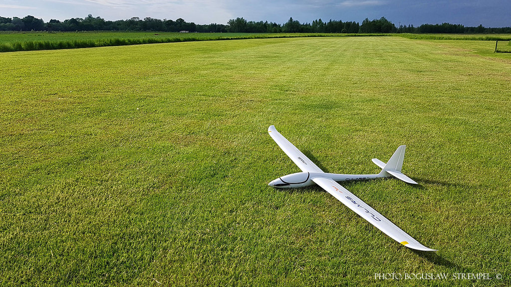

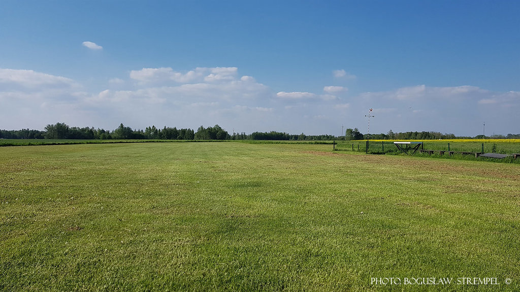

sbogdan1 Opublikowano 23 Maja 2020 Opublikowano 23 Maja 2020 Piątek zaliczony jednak na naszym lotnisku, po nocce nie miałem siły na dalszy wyjazd. Lotnisko wygolone aż miło, równiutko, zapewne mogło by konkurować z murawą boiska. I tu podziękowania dla Kazika wszak to za jego sprawą taka zielona perełka. Do tego bajeczna pogoda, słoneczko i jednostajny wiaterek. Dzięki za wspólne loty dla Antosia, Krzysia i towarzystwo Marka. Pojawił się ciekawy efekt na niebie , domniemam że to promienie słońca odbijają się od wody. Zbiornik wodny, to położone w odległości ok 25 km w linii prostej Jezioro Mucharskie - okolica Świnnej Poręby, Mucharza i Zagórza 1
zipp Opublikowano 23 Maja 2020 Opublikowano 23 Maja 2020 Murawa w Kętach pierwsza klasa.? Co to za model, na tle tych promieni? (wygląda jak jakiś w moim guście, a przynajmniej jego ułożenie na niebie) Interpretacja promieni bardzo ciekawa, też takie zjawisko obserwowałem wielokrotnie, ale nie wpadłem na tę interpretację. Muszę przy następnej okazji to zweryfikować
