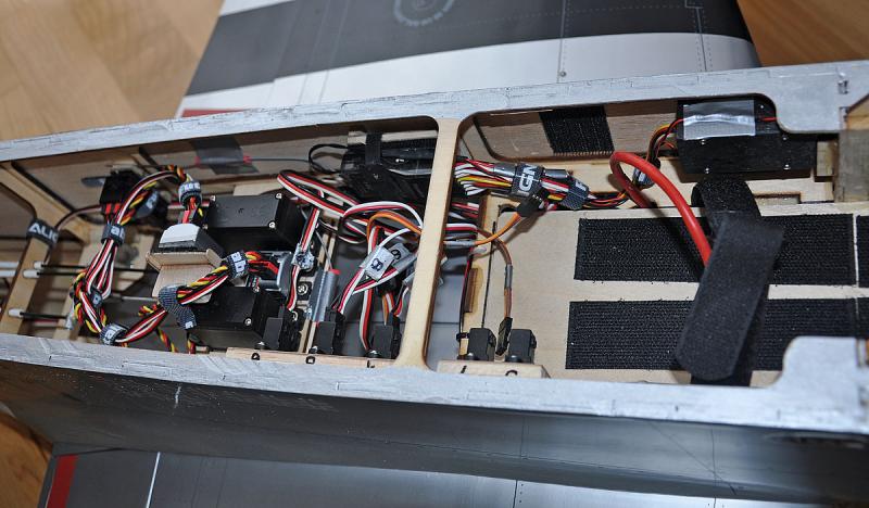

Pioterek Opublikowano 25 Grudnia 2012 Opublikowano 25 Grudnia 2012 Ja w tym roku zacząłem użuwać żyroskopów do makiet i jestem z nich b. zadowolony. Żyroskop na SK pozwala utrzymać kierunek startu i lądowania niezależnie od wiatru i charakteru podwozia. Pomaga przy modelach o "myszkującym" podwoziu orza starcie i lądowaniu przy bocznych wiatrach. W powietrzu raczej bardziej przeszkadza (stabilizuje lot po prostej) niż pomaga dlatego zaraz po starcie jest wyłączany. Żyroskop na SW pomaga podnieść widowiskowość starów i lądowań robiąc je płaskimi długimi, b. stabilnymi. Sprawdzają się w b.dobrze modelach ciężko lądujących pośrednio osczędzają podwozie modelu. Żyroskopy są używane są przeze mnie tylko przy starcie i lądowaniu podczas lotu są wyłączone. Żyroskop na SW mozna sprząc z klapami i wtedy sam się uaktywnia kiedy trzeba. Żyroskop na SK trzeba "zatrzasnąć" raczej ręcznie po wejściu na ścieżkę lądowania. Używam tylko żyroskopów dedykowanych samolotom, odradzam ich użytkowanie w akrobacji - od tego jest pilot :-). Zyroskop pomaga nie zastępuje pilota i jest przydatny dla osób już umiejących latać. Żyroskopy Futaby nie wymaga specjalnych szybkich serw można używać tych co są już w modelu (duża bezwładność modelu) ale jak ktoś lubi perfekcję mogą być serwa szybkie. W mojej nowej Futabie T14SG jest nawet nowa funkcja Gyro dla samolotów (można podpiąć 3 Gyra lotki, kierunek i wysokość) ustawić tryb pracy i czułość sterowane z jednego wyłacznika 3 poz.. Ja używam takiego maleństwa 3,4 g GYA 430 Futaba Żyroskopy w modelu Podejście do lądowania z bocznym dość sporym wiatrem (widać na rękawie kierunek wiatru). Lotnisko długie ale wąskie z płotem wzdłuż całej długości, wiatr spycha model na płot - żyroskop sprawdza się w takich sytuacjach. Model skrzywiony pod wpływem wiatru ale trzyma kierunek wzdłuż osi lotniska. Przed samym dotknięciem kołami ziemi trzeba model wyprostować-jak w przawdziwym samolocie. I lądowanie

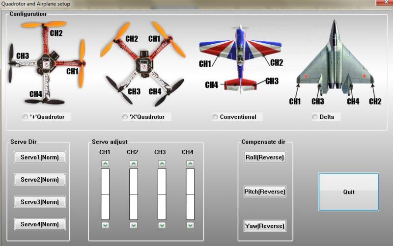

grafitxt Opublikowano 19 Stycznia 2013 Opublikowano 19 Stycznia 2013 Witam, co sądzicie o tym wynalazku http://allegro.pl/rx3s-orangerx-3-osiowy-stabilizator-lotu-v2-i2932790894.html
Pioterek Opublikowano 19 Stycznia 2013 Opublikowano 19 Stycznia 2013 Bawiłem się podobnym urządzeniem RC-JCX M6 (sądąc po wyprowadzeniach i regulacji wszystkie one bazują na tej samej aplikacji) ale nie spełniło to moich oczekiwań - trochę stabilizuje lot w trybie autopilot, czasami model wpada we flatter przy źle ustawionej czułości. Żyroskopy są na ogół drogimi urządzeniami więc nie można za dużo wymagać od układu za 100 zł. Pytanie do czego jest to potrzebne ?
grafitxt Opublikowano 20 Stycznia 2013 Opublikowano 20 Stycznia 2013 To jest porostu ciekawość czy to urządzenie pomaga, w jakim stopniu można na nim polegać podczas wiatru. Od jakiegoś czasu chciałem coś takiego sprawdzić osobiście a nie tylko o tym czytać, ale jest ich kilka i nie wiem na który się zdecydować.
Pioterek Opublikowano 20 Stycznia 2013 Opublikowano 20 Stycznia 2013 Moje urządzenie o tych samych funkcjach kosztowało ze 250 zł. Używałem trybu autopilot i przy wietrze po dobrym wyregulowaniu pozytywnie stabilizuje lot modelu. Regulacja metodą prób i błędów tj nastawa czułości start obserwacja w powietrzu, lądowanie korekta ponowny start itd. Dobrze jest mieć aktywną możliwość wyłączania układu w locie na wypadek utawienia za dużej czułości żeby spokojnie wylądować i poprawić. W trybie 3D poleciałem raz ale nie dało się tym latać mino że filmy reklamowe obiecywały dużo - ale też nie jestem specjalistą od takiego latania. Generalnie żyroskopy nie nauczą latać to trzeba już umieć, mogą natomiast pomódz tak jak pisałem w startach i lądowaniach przy trudnych warunkach lub trudnych modelach. Tu polecałbym jednak konsekwentnie żyroskopy Futaby GYA 430/431 (ok. 300 zł) - efekty są bardzo dobre i można je programować oraz trymować w locie z radia.
