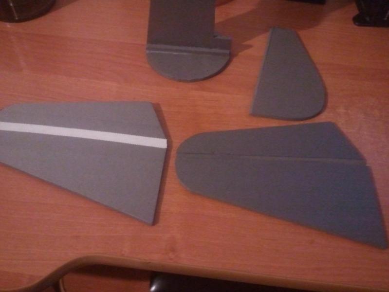

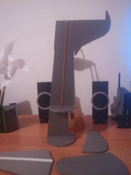

Do tej pory udało mi się tyle wyskrobać na wyposażenie modelu brak na razie PLN Zbudowałem też deltę 120 min Przestanie wiać to będę trenował latanie :D A i mam jeszcze pytanie jak połączyłeś ster wysokości
Przepraszam, przegapiłem Twoje pytanie.
Jeśli chodzi Ci o dwie połówki stateczników to połączyłem je płaskownikiem węglowym przyklejonym na sztorc na zawiasie od steru wysokości.
Stery wysokości połączyłem drutem wygiętym w \_/ , podobnie jak się robi takie stery w ESA.
