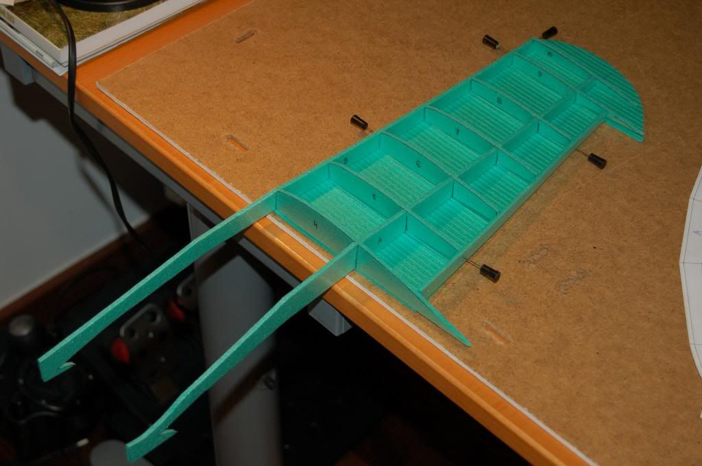

dukeroger Opublikowano 25 Października 2012 Opublikowano 25 Października 2012 w najgrubszym miejscu wychodzi mi 21mm, w najcienszym 8mm - jedyne co mi przychodzi do glowy to wkleic poszycie miedzy wiazary w tym miejscu co do prosotowania plata - licze sie z tym ze beda 3 czesci, w celu wzmocnienia mozna by rozpatrzyc klejenie depronu na szersza podkladke zamiast tylko doczolowo

dukeroger Opublikowano 6 Listopada 2012 Opublikowano 6 Listopada 2012 no cos zaczyna powstawac, musialem pogrubic profil skrzydla o 3mm poszycia depronowego bo inaczej na styku z kadlubem wychodzily 2mm miesa w dzwigarze, dzwigary chce podkleic 0,5mm sklejka od zastrzalu do kadluba
