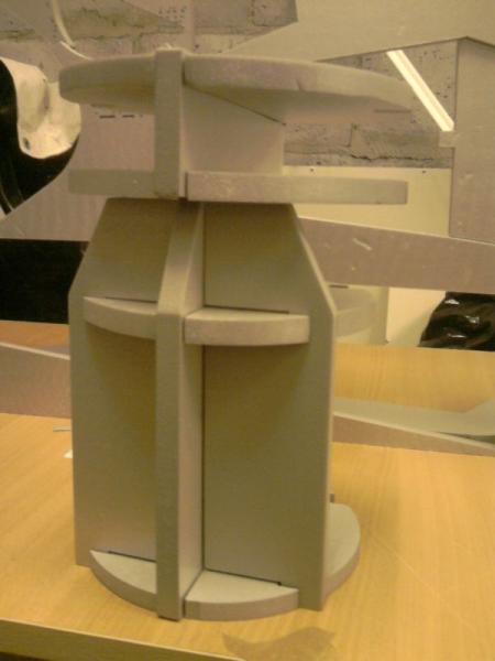

Osa Opublikowano 17 Lipca 2013 Opublikowano 17 Lipca 2013 (edytowane) Napisałem Ci na YT, ale tu też Ci pogratuluję. Bardzo fajnie wyszedł Ci ten model. Cieszę się, że ktoś skorzystał z moich planów. Lotnisko widzę masz takie samo jak ja. Trudno lądować aby trafić w drogę. U mnie też kapotaże w trawie były normą. Mała uwaga- Zmniejsz nieco wychylenie steru wysokości lub załóż expo, przy delikatnych manewrach model sprawia wrażenie latać po sinusoidzie góra-dół. Ja również pozwoliłem sobie skorzystać z Twoich planów. Jednakże moje części leżą w pudełku i czekają na natchnienie Troszkę w nich podłubałem po swojemu ale generalnie gratuluję wykonania rysunków. Niestety spartoliłem robotę i wyciąłem trochę za cienkie płyty i "zamki" mają luzy, postaram się wkleić fotki. Aha wybrałem wersję 150% Edytowane 17 Lipca 2013 przez Osa
Osa Opublikowano 20 Lipca 2013 Opublikowano 20 Lipca 2013 No tak nie zaglądałem i nie wiedziałem, że mnie ktoś pyta. Tak, materiał to sturodur plasterkowany na styroploterze, jak pisałem założyłem że będę części ciął z materiału grubiści 10mm i takie zamki zrobiłem, a niestety plasterki zrobiłem 8,5 mm więc stąd te luzy.
karol p Opublikowano 22 Lipca 2013 Opublikowano 22 Lipca 2013 Takie luzy dla poliuretanowego SOUDALa to bułka z masłem.
Osa Opublikowano 22 Lipca 2013 Opublikowano 22 Lipca 2013 Takie luzy dla poliuretanowego SOUDALa to bułka z masłem. Tak, masz rację. Ale ja tak nie lubię, wolę jak jest ciśniej, W każdym razie to jest do poprawki.
