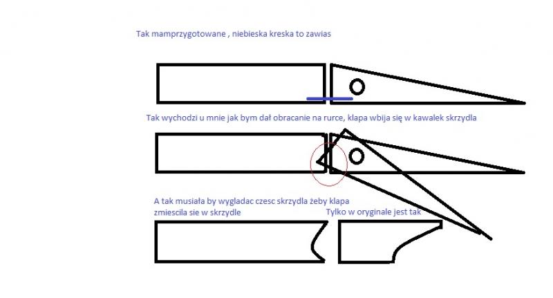

kesto Opublikowano 3 Lipca 2016 Opublikowano 3 Lipca 2016 Tomek, nie bardzo wiem jak rozwiązałeś kwestię zawiasów w klapach. W oryginale zawiasem są chyba te rurki które wklejasz. Jak będzie w modelu?
Tomek Opublikowano 3 Lipca 2016 Autor Opublikowano 3 Lipca 2016 Tak jak na zdjęciu, zawiasy wchodzą 1mm od powierzchni skrzydła w klocki i to samo w klapach. Trochę to uproszczenie w stosunku do obracania na rurce. Niestety nigdzie nie znalazłem zdjęcia jak to było w prawdziwym Łosiu , więc rozwiązałem to jak w każdym modelu, na zwykłe zawiasy. W monografii są 3 zdjęcia z wnętrza klap, niestety ja nie dopatrzyłem się na nich zawiasów. Za to widać wyraźnie, że rurka jest troszkę cofnięta od krawędzi klapy, nie mam pojęcia jak oni to zrobili, że oś obrotu nie jest na krawędzi ,a klapa nie wchodzi ,albo wchodzi ale gdzie się mieści ,w skrzydle. Jakby ktoś to rozkminił to w sumie mógłbym zrobić obracanie na rurce w moim Łosiu. A tak przy prubie symulacji otwarcia klapy na rurce , u mnie nie ma gdzie się zmieścić klapa w skrzydle. Mniej więcej problem wygląda tak:
Tomek Opublikowano 3 Lipca 2016 Autor Opublikowano 3 Lipca 2016 I jeszcze filmik z pikniku w Radawcu z latania małym Łosiem.
sebka34 Opublikowano 3 Lipca 2016 Opublikowano 3 Lipca 2016 Musiał byś profil C lub pół rurkę wkleić na spływie skrzydła przed klapą
Tomek Opublikowano 3 Lipca 2016 Autor Opublikowano 3 Lipca 2016 No i tu jest problem bo w oryginale nie ma C tylko jak na rysunku dolny prawy róg.
stan_m Opublikowano 3 Lipca 2016 Opublikowano 3 Lipca 2016 Oto rysunki Pana Inżyniera Kubickiego m.in. na temat zawieszenia klap i lotek. Łoś-skrzydło-Kubicki.pdf Łoś-centropłat-Kubicki.pdf
Tomek Opublikowano 3 Lipca 2016 Autor Opublikowano 3 Lipca 2016 Dzięki Stan czyli nie na rurce był zawias. Tylko tak jak zrobiłem w swoim Łosiu zawiasy zaraz przy krawędzi klapy i spływu skrzydła. Czyli nic nie muszę przerabiać
sebka34 Opublikowano 4 Lipca 2016 Opublikowano 4 Lipca 2016 To sie nazywa dobra wiadomość nie ma nic gorszego jak takie przeróbki
