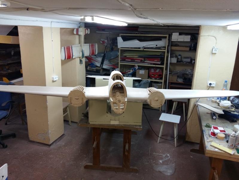

W modelarni spędzam po 5-6 godzin codziennie, akurat mam sporo wolnego.
Idzie strasznie powoli, ale trudno, nie nastawiam się na szybkie nim latanie.
Ale tłumy walą, normalnie nie ma już miejsca w modelarni. :o

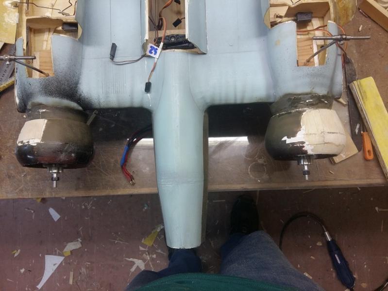

Mały Łoś ma nowego właściciela, ale zanim fizycznie do niego dotrze to czeka go generalny przegląd, zrobienie zdejmowanych skrzydeł i malowanie od nowa.
Na razie łoś ma zdemontowane wszystkie przeszkadzające elementy , karabinki ,antenki,koła i takie tam.

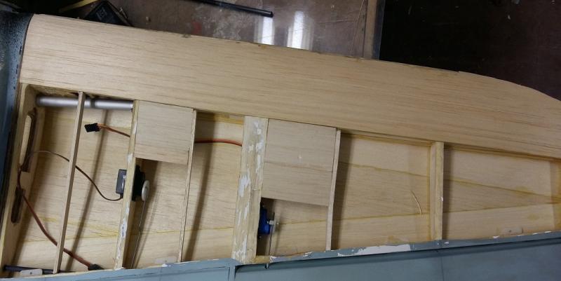

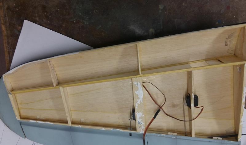

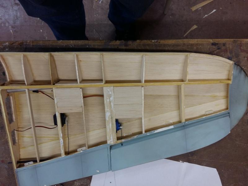

Na skrzydłach zdjete jest dolne poszycie, dorzucę pół żebra bo ich jest za mało i bardzo delikatne jest poszycie.
Trochę czasu zajęło mi pozbycie się starej folii, jak nie trzeba to sama odpada z modeli, a tu za chorobę nie chciała zejść.

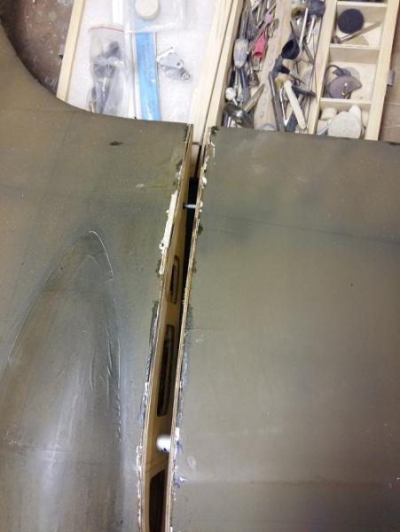

Dziś zrobiłem częściowo mocowanie skrzydeł. Trochę to upierdliwe do gotowego modelu dopasować rurki,ale po wielu próbach udało mi się dopasować i spasować wszystko.
Zrobiłem łączenie skrzydła z kadłubem, dokleiłem pół-żebra , nakleiłem keson. Zostało wyszlifować i można oklejać.
