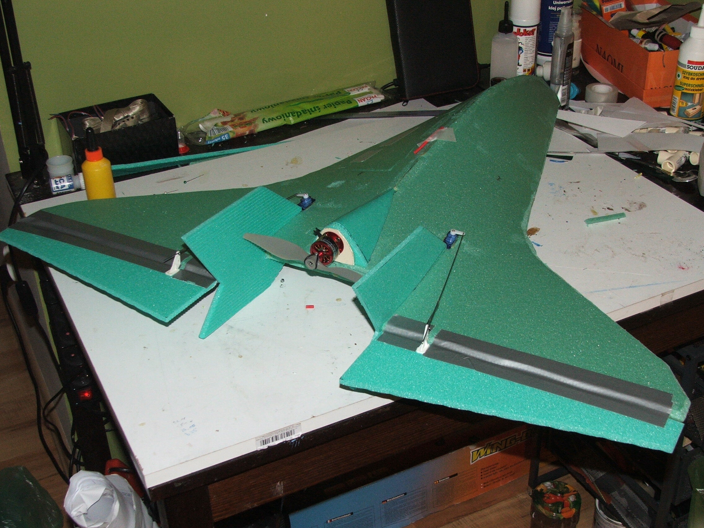

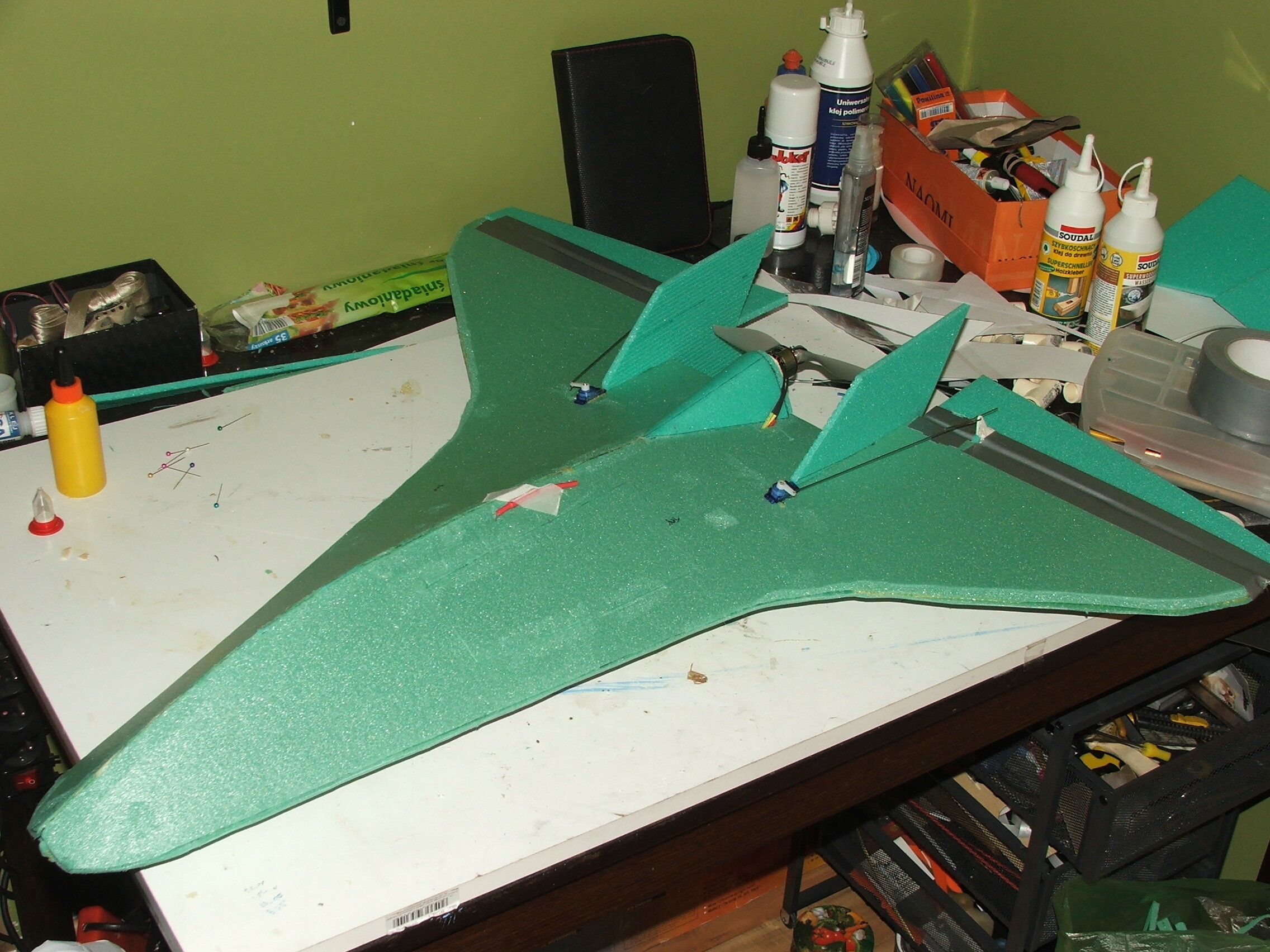

Dzisiaj oblot. Malina :D
Lata pięknie. I bardzo wolno i szybko.
Wyrzuty "z półobrotu" bezproblemowe. Wylatałem pakiet do dna, ok 15minut w tym kilka startów i lądowań.

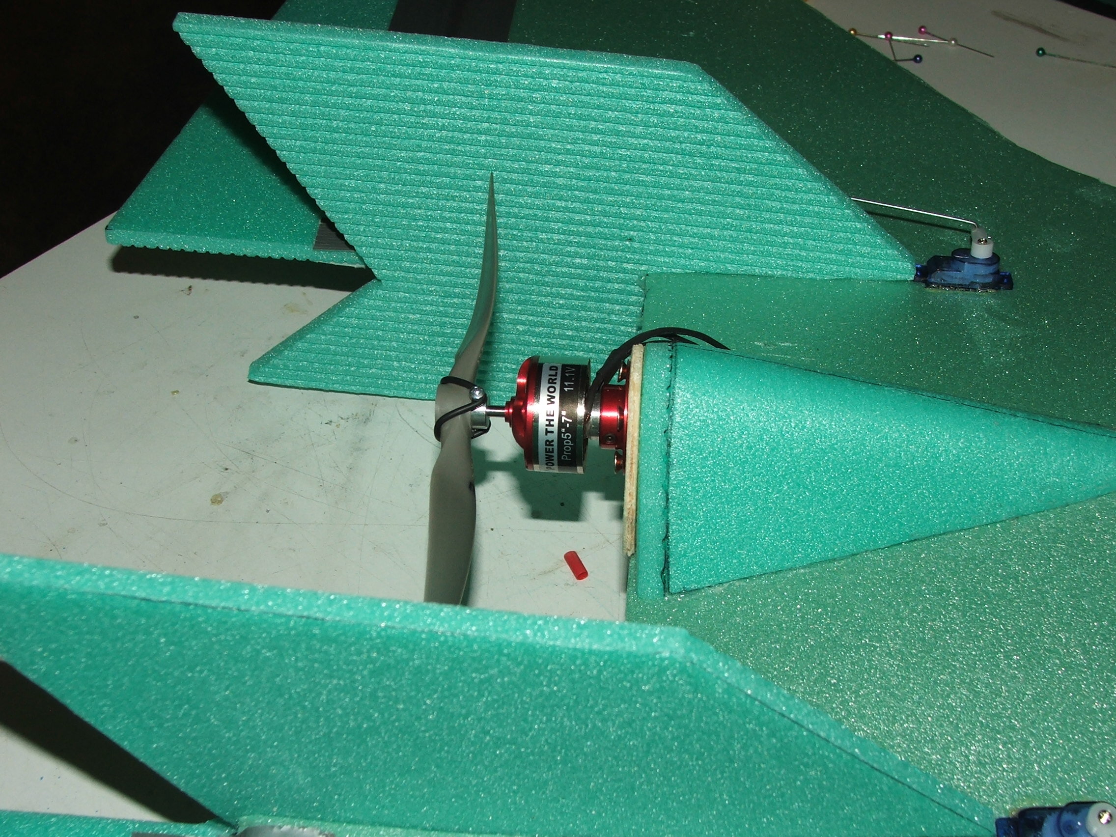

Wyposażenie
silnik emax cf2812
śmigło APC 7x4
accu 3S 850mAh
Waga do lotu 350gram
Powierzchnia nośna 28dm2 czyli wychodzi 12,5gram/dm2
Jest jeszcze sporo zapasu wagi na światełka.

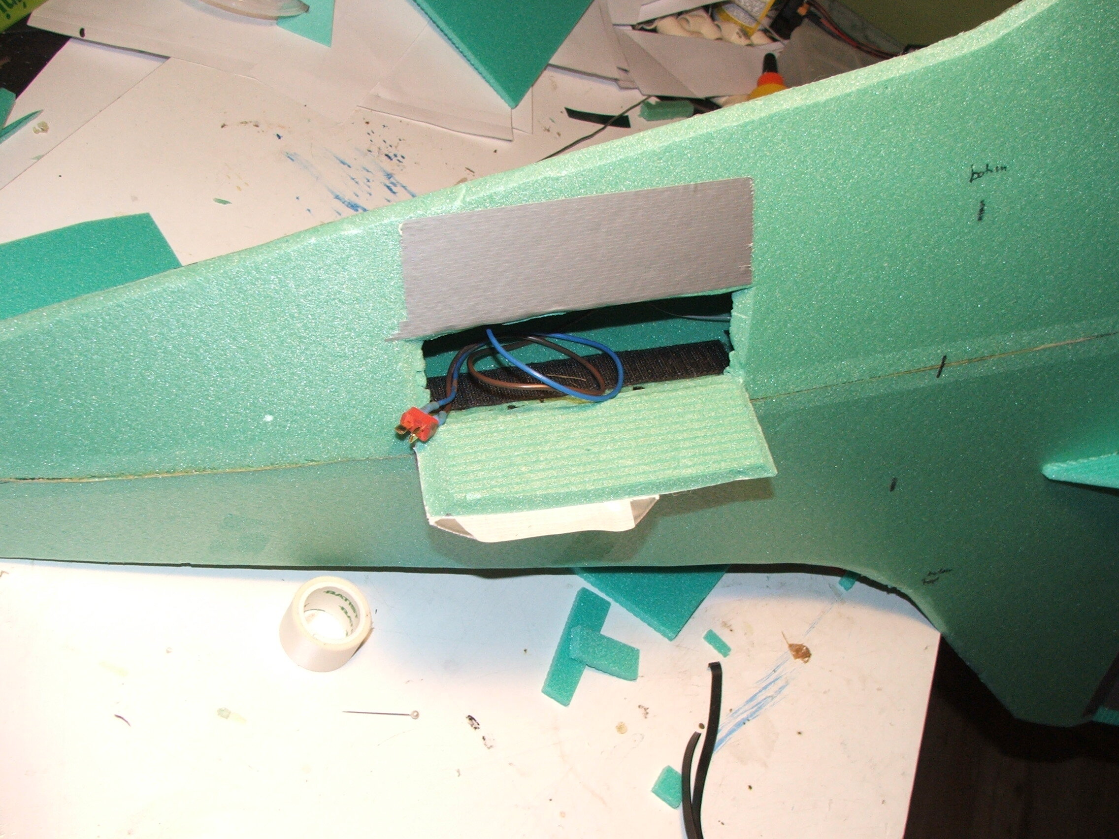

Teraz, gdy wiem gdzie zrobić klapkę na akumulator, poprawę plany.

Ok, naoglądałem się, zebrałem szczękę z podłogi i teraz poproszę o plany :)
Naprawdę super model! Gratuluję kolejnego udanego projektu. Po dodaniu oświetlenia będzie zapierał dech w piersi.
Gratulacje! Fajny model :) Z daleka można pomylić ze StuntCatem. ;) Z tym, ze tamten to decha. A w Twoim można poszaleć wewnątrz,

Dziękuję za miłe słowa. W załączeniu plany.
Będę robił jeszcze jednego, z białego depronu. Zrobię wtedy więcej zdjęć z budowy, choć jest tu ledwie kilka części na krzyż więc specjalnych komplikacji nie przewiduję.
Skrzyneczka na baterie nie jest jeszcze sprawdzona.
Myślę, że najlepiej po sklejeniu dolnej części wyciąć otwór i wykorzystać oryginalny kawałek, będzie wtedy lepsze przyleganie.
Można też zrobić zwykłą klapkę na jednej połówce, tak jak mam teraz a pakiet przymocować na rzepa na pionowej wrędze. To wersja dla leniwych.
Tak to wygląda u mnie.

Wspanialy ksztalt, gratuluje pomyslu i zabieram sie za robienie swojego.
Podpowiedzcie jaki zrobic rozmiar do mojego wyposazenia: 3s 2200mah, regiel 40a, silnik jakies 300W.
Będzie odpowiednia rozpiętość jakies 100cm przy długości 100cm , czy robić jeszcze większy?
Pytanie: ile ciągu będziesz miał na śmigle 7 cali. I ile będzie ważyć model z Twoim wyposażeniem. Jak będzie lekki to dużo nie potrzebujesz aby go poruszać.
emax ma coś koło 150W, więc może ten Twój silnik na mniejszym śmigle też będzie miał coś koło tego.
Loty z minimalną prędkością robię tak na 1/3 gazu, więc jeszcze mniej.
Sama skorupa waży 120gram, dodaj do tego swoje wyposażenie.
