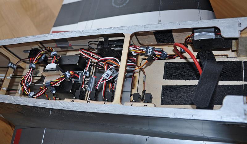

Pioterek Opublikowano 21 Listopada 2012 Autor Opublikowano 21 Listopada 2012 Dzisiaj zamontowałem do mojego mustanga dwa żyroskopy GYA 430. Są to malutkie żyroskopy Futaby dedykowane do samolotów. Jedno żyro obsługuje ster kierunku drugie ster wysokości. Żyroskopy mają dwa tryby pracy (Normal i AVCS - blokada położenia) i mogą być wyłączane z aparatury i podobnie jest też z regulacją czułości. Co dają takie urządzenia: ster kierunku - start po ustawionym kursie, nie ma myszkowania modelu po pasie ani zmian wynikających z bocznego wiatru, podobnie lądowanie po ustawieniu ścieżki schodzenia włączone żyro stara się utrzymać kurs ster wysokości: zastosowanie również przy starcie i lądowaniu. Start jest liniowy i płaski lądowanie bardzo łagodne i b.często na 3 punkty. Oczywiście pilot w każdej chwili może skorygować tor lotu ale są to naprawdę niewielkie poprawki. Oba żyroskopy po starcie są wyłączane i włączane spowrotem przed lądowaniem. Urządzenia te testowałem na mniejszym i "tańszym" modelu też Mustangu i stwierdziłem że to jest to. Loty wykonywałem nawet przy wietrze do 11m/s w dodatku porywistym i nie miałem problemów lądując nawet przy skośnym wietrze. Myślę że zastosowanie żyroskopów poprawi widowiskowość startów i lądowań modelu i skutecznie ochroni się jego podwozie. Żyroskop można wykorzystać też do stabilizacji lotek ale ten wariant mnie nie zainteresował.
