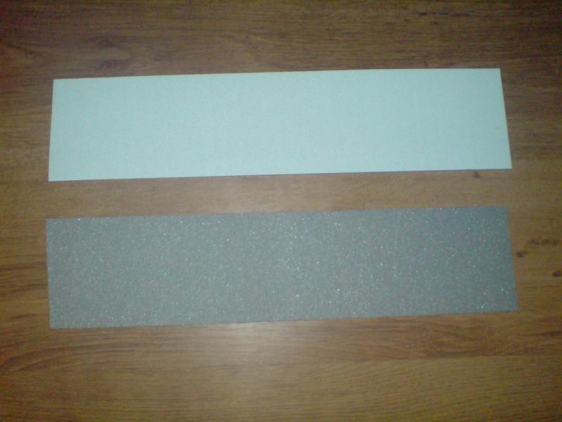

Tak wygląda prawa i lewa strona.
Pozdrawiam Andrzej.
  • 3 tygodnie później...
Czy lewa i prawa strona różnią się czymś jeszcze oprócz koloru?
Niema żadnej różnicy obydwie strony są jednakowe i niema żadnych rowków jedynie to że jedna jest biała.
Pozdrawiam Andrzej.
