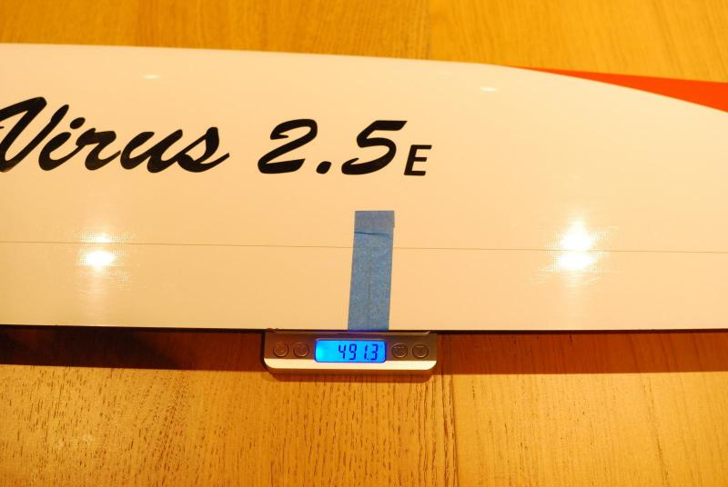

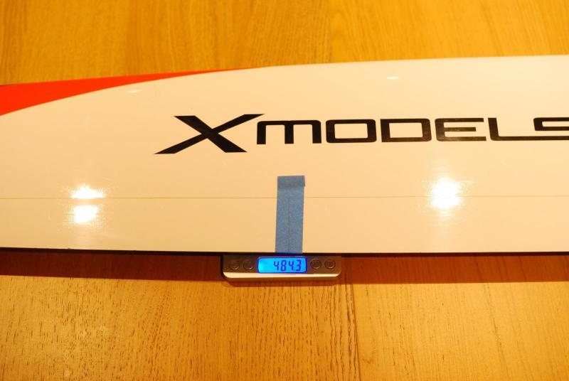

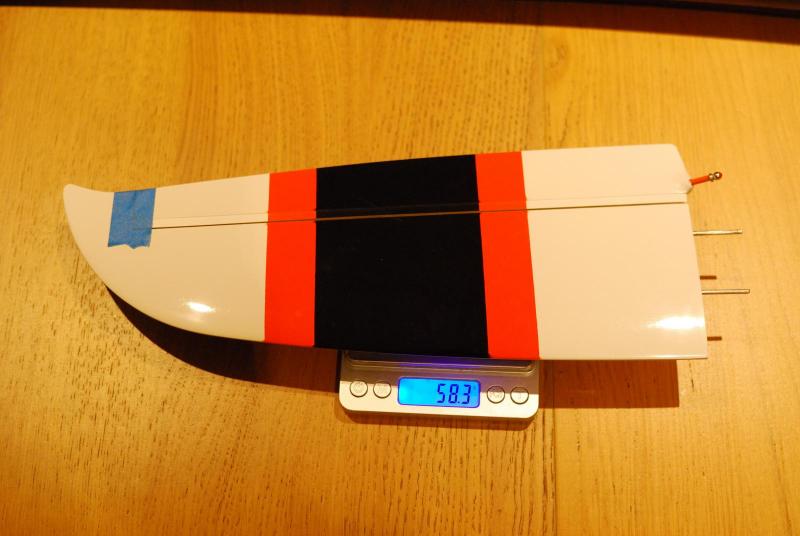

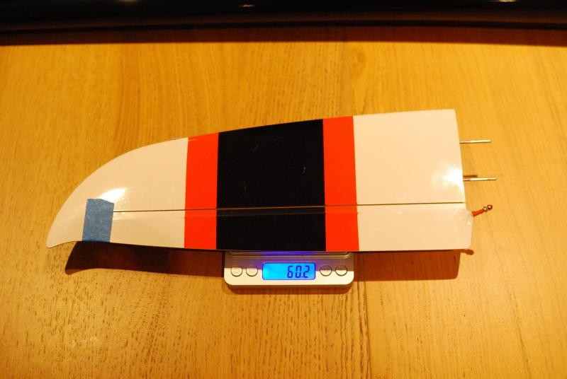

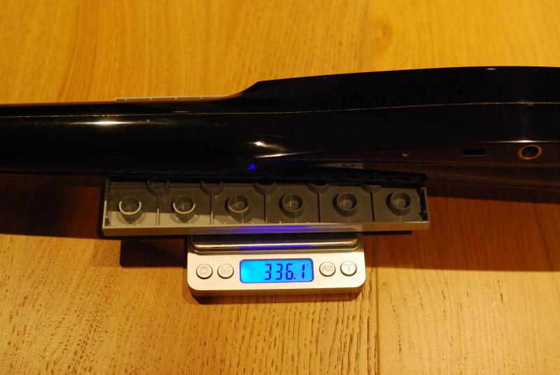

Tomek3D Opublikowano 8 Kwietnia 2019 Opublikowano 8 Kwietnia 2019 Model został zważony i wyniki prezentują się następująco: Kadłub (wraz z kabinką, bowdenami i ramką na serwa i wręgą na silnik): 336.1 gr Statecznik V: 58.3 gr + 60.2 gr Skrzydło lewe: 484.3 gr Skrzydło prawe: 491.3 gr Sławny bagnet: 123.9 gr W sumie wychodzi 1554.1 gr, czyli z planowanym wyposażeniem powinienem zmieścić się w okolicach 2350 - 2400 gr.

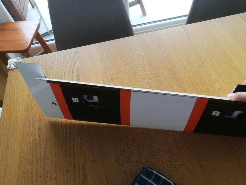

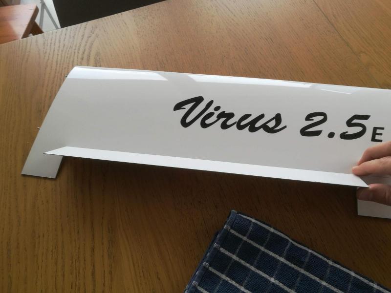

Tomek3D Opublikowano 10 Kwietnia 2019 Opublikowano 10 Kwietnia 2019 Tymczasem zwróciłem uwagę na coś, co spodobało mi się w Virusie. Nie jest to nic nadzwyczajnego i wynika bezpośrednio z konstrukcji skrzydeł, ale wydaje mi się to ciekawe. W modelach fornirowych z którymi dotychczas miałem do czynienia klapy zazwyczaj chodziły w górę maksymalnie 1-2mm. Wynikało to z tego, że klapy miały jedno cięcie z góry. W Virusie klapy cięte są tak samo jak lotki, dzięki czemu mogą iść dowolnie daleko, natomiast w trakcie prostego lotu otwory zasłania kołnierz. @Shock - czy do ostrzejszego latania miksowałeś lotki z klapami?
ArabaT Opublikowano 10 Kwietnia 2019 Opublikowano 10 Kwietnia 2019 Mocniejsze wychylenie klapy jednak bardziej wskazane i użyteczne jest do dołu, czyli cięta od góry.
Tomek3D Opublikowano 10 Kwietnia 2019 Opublikowano 10 Kwietnia 2019 To fakt, a jak jest to zrobione w respekcie/toxiku? Czy tam jest właśnie cięcie z góry z kołnierzem od góry?
cZyNo Opublikowano 10 Kwietnia 2019 Opublikowano 10 Kwietnia 2019 Virus i tego typu modele sa całkiem do czego innego przewidziane niż do szybowania w termice. To modele głównie do zabawy. W rozsądnej cenie.Zawias od góry jest trochę upierdliwy, ale daje radę. Do czasu gdy się dobrze nie nauczysz czuć modelu to nawet tego nie zauważysz. Ja w moim jednym dobrym modelu na zawody miałem klapę wychylana max 45 stopni i jakoś przeżyłem te lądowania. A model odnosił wymierne sukcesy. A jak będziesz latał głównie na lotnisku to tym bardziej nie będzie problemu.Nie ma co panikować i przejmować się drobiazgami.Miks lotek i klap jest wskazany, ale nie jest łatwo go dobrze ustawić. Dlatego wiele osób go nie używa. Klapy w górę nie musza iść dużo. W takim modelu Wystarczy 5-8 mm. Lotki pewnie od 14 do 20mm w zależności od stylu latania i potrzeb
