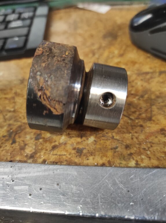

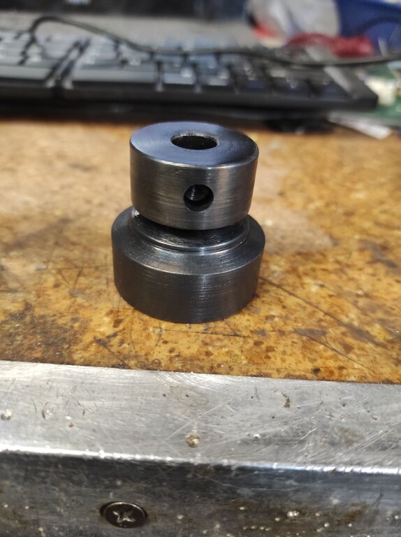

AndrzejC Opublikowano 11 Listopada 2024 Autor Opublikowano 11 Listopada 2024 W dniu 9.11.2024 o 20:50, witold_pi napisał: zakonserwowany przed wysyłką (np ED) Kol. Jarek jak zwykle trafnie wskazał link...👍, Ale tym razem jak myślę, chyba nie o to chodziło. Zabrałem się za konserwację tego mojego ruskiego szrocika. Zacząłem od koła zamachowego. Zardzewiałe jest bardzo. Dacie wiarę, że fabryka te koła ulepszała cieplnie? Powierzchnia jest utwardzona, Nie wiem po co, ale jest. Dość długo czyściłem powierzchnię koła na tokarce, bo jak napisałem, żadnych odrdzewiaczy nie chcę używać. Na półmetku wygląda to na razie tak, jak na zdjęciu. Oczywiście fabryczne czernienie diabli wzięli, ale się z powrotem czarne przywróci. Mam nawet krowi róg, ale nie użyję, bo mnie od smrodu z kamienicy lokatorzy wywalą...😀 W oleju poczernię jak przyjdzie czas. A.C. 1

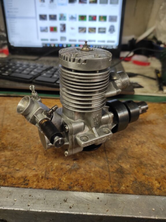

AndrzejC Opublikowano 13 Listopada 2024 Autor Opublikowano 13 Listopada 2024 Na razie pierwszy detal mam odnowiony. Koło oczyszczone podgrzane palnikiem i poczernione w oleju. Użyłem oleju rzepakowego. Efekt jest zadowalający. Lepszy byłby, gdybym użył oleju mineralnego, ale wtedy cała kamienica by wąchała chemię. Teraz zapachniało frytkami🙂 Aktualnie pracuję nad karterem. zacząłem od myjki ultradźwiękowej. Jaki efekt będzie, to się zobaczy.... A.C. 1

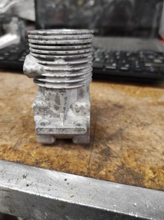

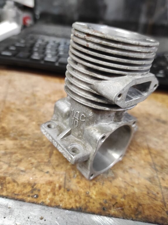

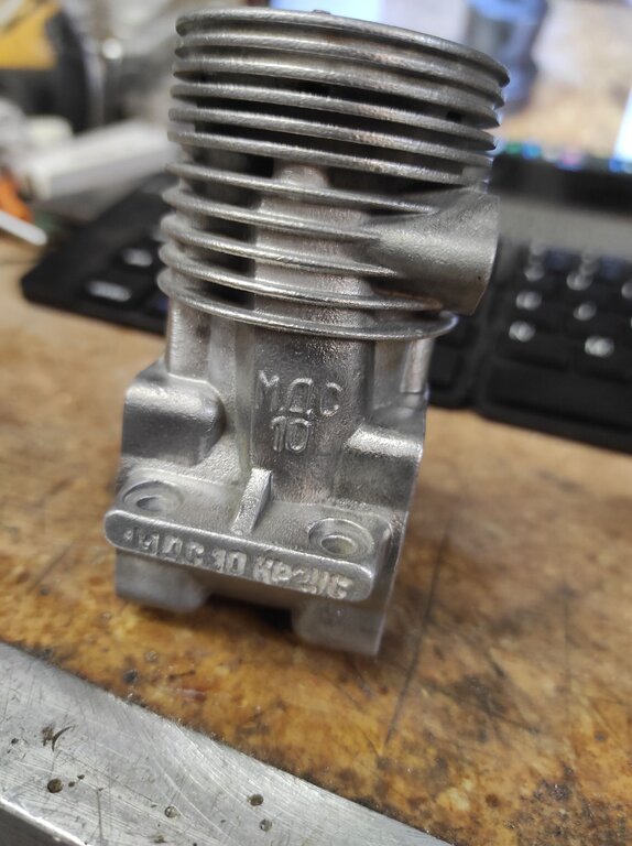

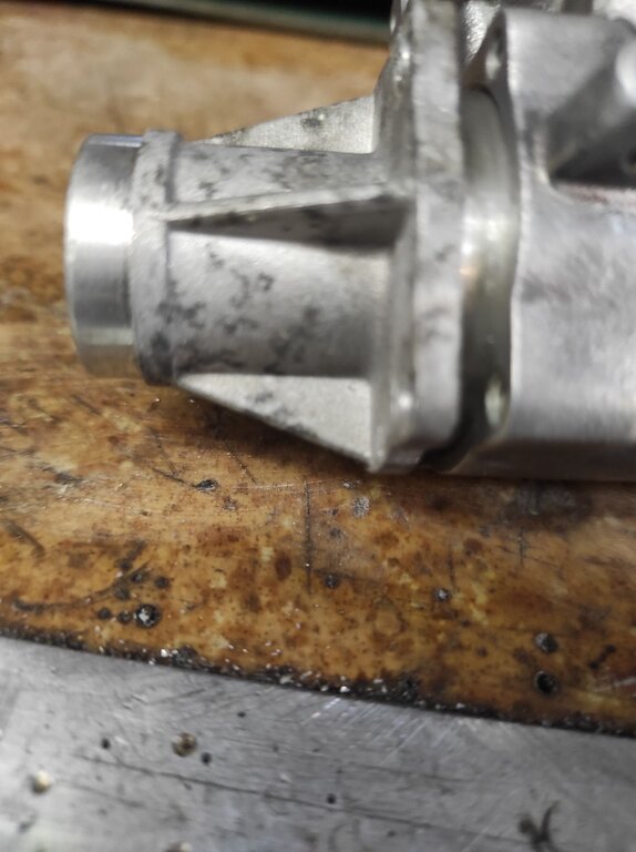

AndrzejC Opublikowano 14 Listopada 2024 Autor Opublikowano 14 Listopada 2024 Walczyłem wczoraj i dzisiaj z karterem. Mył się długo w myjce. Z myjki wyszedł z plamami po korozji. Zrezygnowałem z gotowania w oleju i sodowaniu bo po prostu mi się nie chciało rozkładać węży od kompresora na zewnątrz Do wyczyszczenia powierzchni użyłem PROXXONa z malutką szczotką mosiężną na trzpieniu. Trochę się świeci, ale wygląda o niebo lepiej jak przed czyszczeniem. Nawet szybko to czyszczenie trwało. Musiałem wykręcić resztki urwanej śrubki z karteru. Dla mnie to akurat mały problem, bo od lat mam z tym defektem do czynienia i załatwiam to z marszu. Drugi detal mam odnowiony🙂 Efekty widać na zdjęciach W następnej kolejności noski. Przedni, tylny i wyjście wydechu... A.C. 2 1

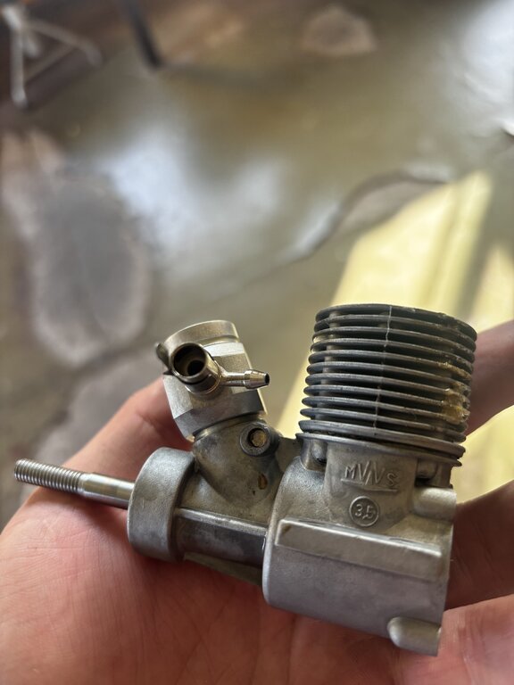

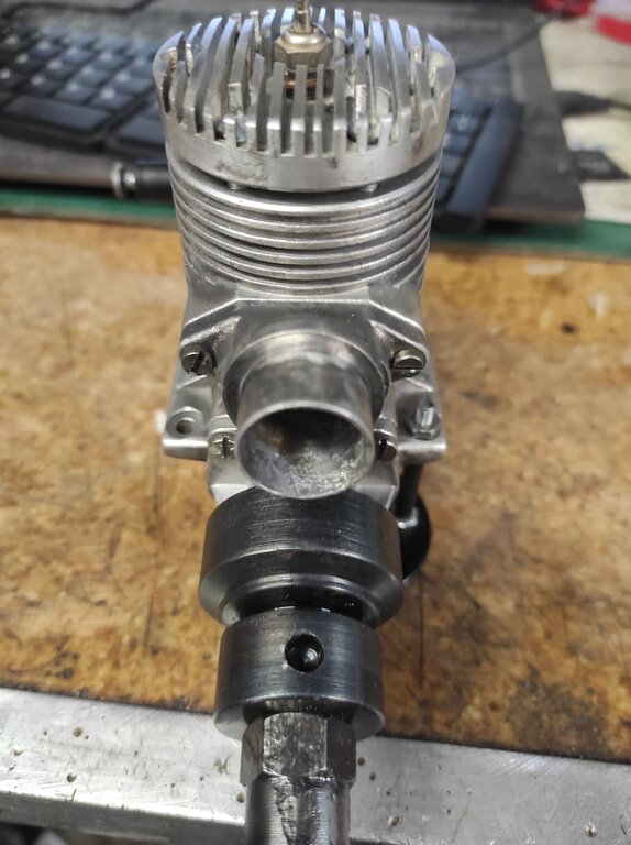

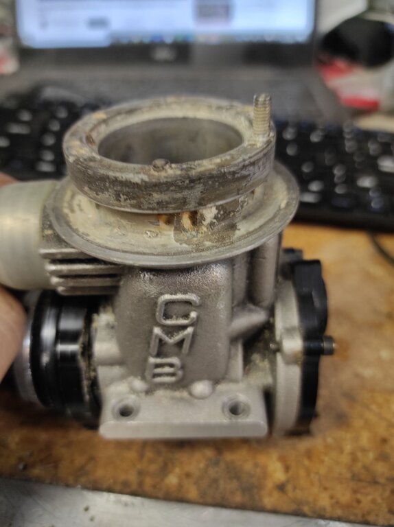

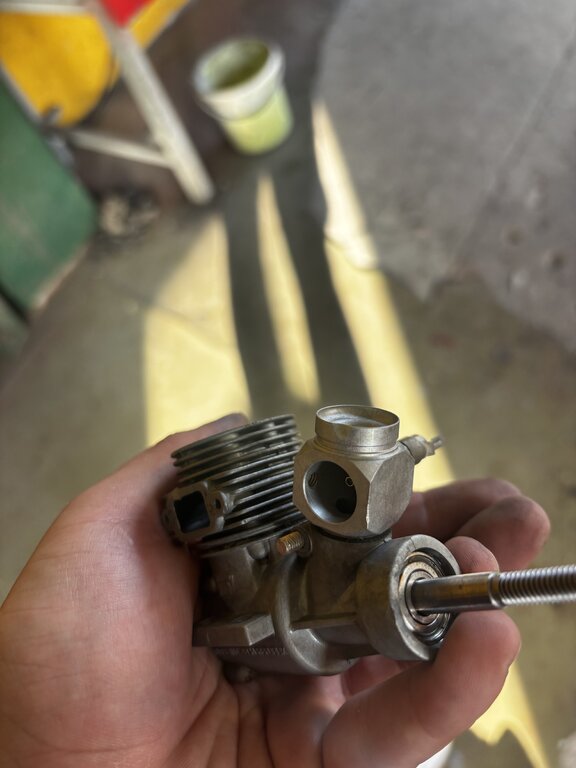

ahaweto Opublikowano 17 Listopada 2024 Opublikowano 17 Listopada 2024 Również i ja bardzo chętnie się dowiem. W silniku NGH25 urwały się szpilki M4 którymi był przykręcony tłumik typu Pitts. Szpilki zostały użyte dlatego że śruby imbusowe którymi był wcześniej mocowany tłumik bardzo szybko (najczęściej już w drugim locie) się luzowały i na początku eksploatacji silnika zgubiłem fabryczny tłumik. Na zdjęciu widać jedną ze szpilek ale druga też została w korpusie.

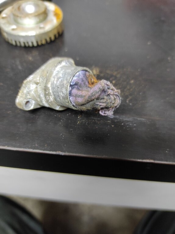

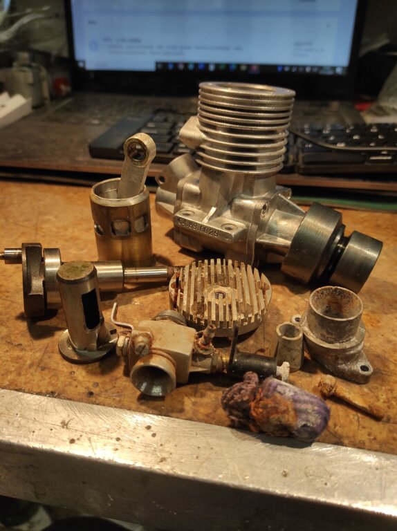

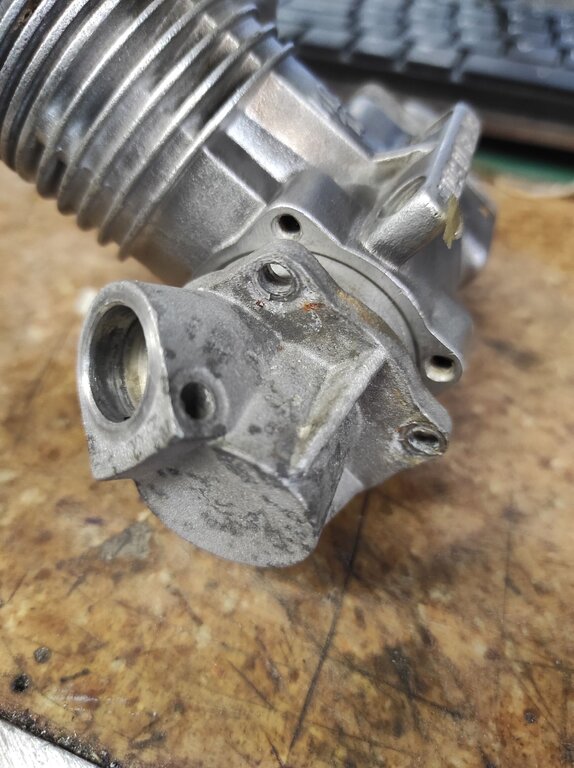

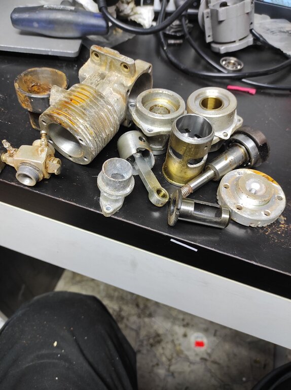

AndrzejC Opublikowano 17 Listopada 2024 Autor Opublikowano 17 Listopada 2024 W sumie, jak dla mnie to wykręcanie urwanych śrubek nie jest trudne, ale na specjalne życzenie PT publiczności przygotuję się do wypowiedzi. Już niedługo... A na razie pracuję powoli z powodu braku czasu nad tym sowieckim silniczkiem. Na razie na gotowo mam wyczyszczony cały karter. W środku było całkiem czysto i nie było co robić, np panewka brązowa tylnego wału wygląda jak nowa, więc za bardzo nie było co czyścić. Przedni nosek miał pozostałości po starym smarze, ale jak przednie łożysko wyjmę, to go mechanicznie w środku wyczyszczę. Na zdjęciach widać resztę detali, które są w stanie "masakrycznym", ale sobie poradzę. Na pierwszym planie widać tą szmatkę, którą ktoś kiedyś włożył w wydech i ta szmatka uratowała wnętrze silnika bo nie przepuściła wody w której ten motorek leżał długo. Przepustnica gaźnika także była zamknięta i też wody nie przepuściła. Szmatka z flanelki w zasadzie "skamieniała" i nie da się rozsupłać. Chcę ten remoncik skończyć jednym ciągiem, bo jak zrobię przerwę, to silnik jak kilka innych pójdzie do poczekalni na półkę i nie wiem, kiedy bym się nim znów zajął. Kilka czeka, min np w zasadzie skończony angielski OLIVER TIGER 2,5. Czeka bo muszę mu dorobić uszczelki. Pytanie a z czego Koledzy dorabiają uszczelki do motorków i jak to robią? A.C.

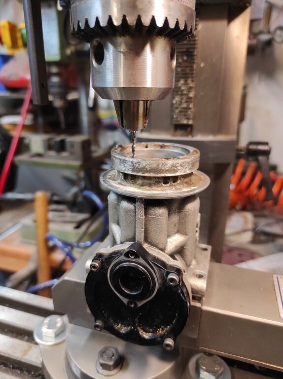

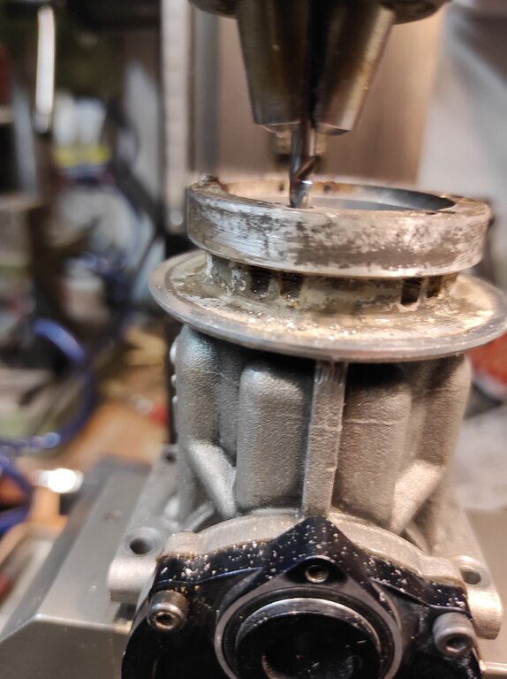

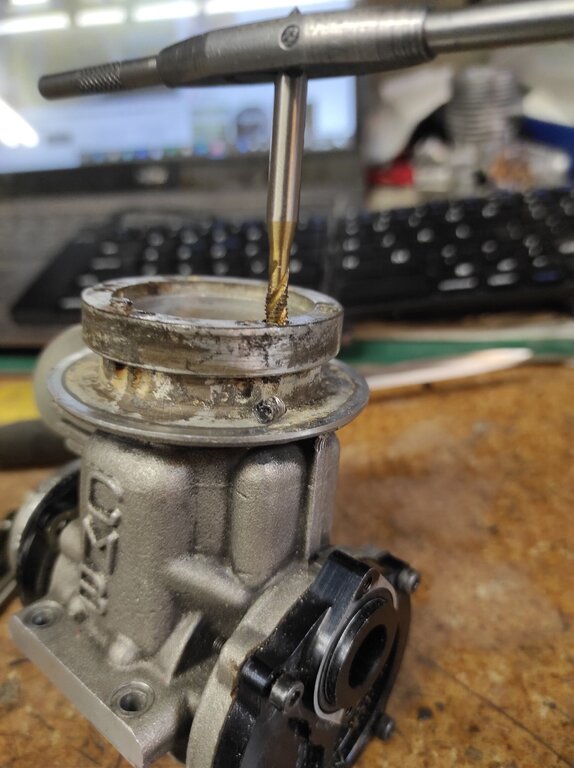

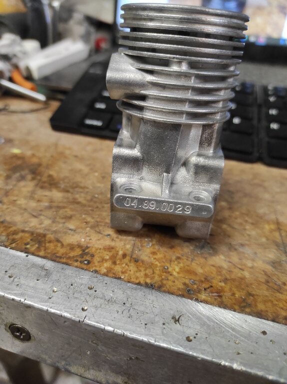

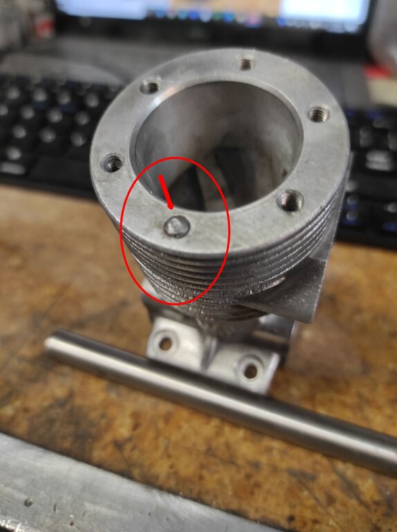

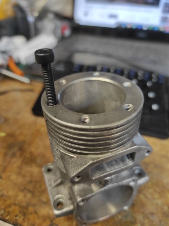

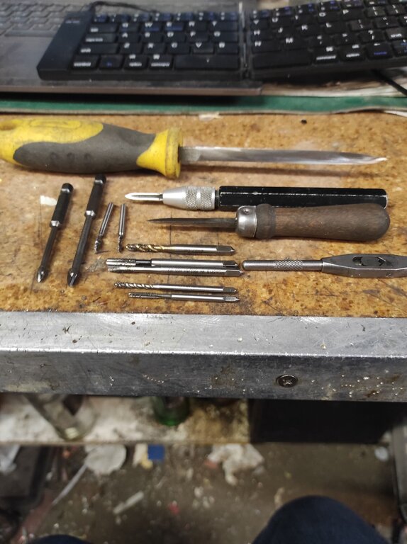

AndrzejC Opublikowano 19 Listopada 2024 Autor Opublikowano 19 Listopada 2024 Znalazłem w moich szrocikach silnik, który tu akurat pasuje. Dwie urwane śrubki. Jedna teoretycznie do wykręcenia bez problemu, bo dużo jej wystaje. Najpierw narzędzia potrzebne ( przynajmniej mi) do wykręcania urwanych śrub. Pokazałem na zdjęciu. Najważniejsze są wiertła. Widiowe i bardzo twarde, oraz gwintowniki także najwyższej jakości i ostre. Najpierw umyłem tą część motorka przy śrubkach. Jak zauważyłem, że Kol; Paweł trzyma karter w rękach podczas wykręcania... Ja uważam,( i tak czynię), że karter powinien być solidnie zamocowany w imadle bez żadnych luzów. Wtedy nie potrzeba używania punktaków i innych znaczników. Jeżeli idealnie ustawię wiertło, to ono sobie poradzi. Bezwzględnie należy zachować osiowość. Ja mam to szczęście,że dorobiłem się ostatnio małej frezarki BERNARDO i teraz wykręcanie śrubek to jest miodzio. Wcześniej wykręcałem na OUS 1, przestawionym na frezakę. Też działało, ale Bernardo jest o niebo lepsze. Można tą operację wykonać na wiertarce kolumnowej, ale to wymaga większej cierpliwości i długiego ustawiania (kiedyś sam używałem wiertarki). C W tym danym motorku okazało się , że kolega z Czech, który mi ten silnik podarował, użył do zakręcania kleju LOCTITE. I to jest największy błąd!! ŻADNYCH KLEJÓW W SILNIKACH MODELARSKICH!!! Jak widać na zdjęciach nie mógł biedak poradzić sobie z urwanymi śrubkami, więc wolał wywiercić nowe otwory w karterze. Sposobów na wykręcenie śrubek jest kilka. 1 Jeżeli śrubka ukręciła się tuż po łbem i wystaje z karteru, to trzeba użyć małej precyzyjnej żabki , MOCNO podgrzać palnikiem karter w miejscu i przy użyciu żabki wykręcać. Przeważnie się udaje. Tu się akurat nie udało... 2. Przy małych śrubkach nie zapieczonych i czystych jak np mocowanie denka, należy tak jak kol. Paweł pokazał użyć skrobaka i to wystarcza. 3. Jeżeli śrubka jest zapieczona totalnie, a do tego potraktowana klejem, to pozostaje wiercenie na wskroś, co pokazałem na zdjęciach. Ważne jest,żeby całą operację wykonywać z jednego mocowania, bo zamiast wykręcenia uszkodzimy otwór i wtedy kłopoty będą. W sumie, kto będzie zainteresowany to zobaczy na zdjęciach co, i jak. Jedno jest pewne przy wierceniu karter musi być solidnie zamocowany i na 100% nie można tego robić w rękach. W skrajnych przypadkach, co się już zdarzało, jeżeli"mięsa" wystacza to trzeba przegwintować otwór n anr większy, ale to jest ostateczność. A.C. Nie mam pojęcia dlaczego zdjęcia pokazują w zupełnie innej kolejności niż zostały wklejone. To wg mnie nie jest korzystne, bo robi się chaos .Czy Admin może coś z tym zrobić? 3 1

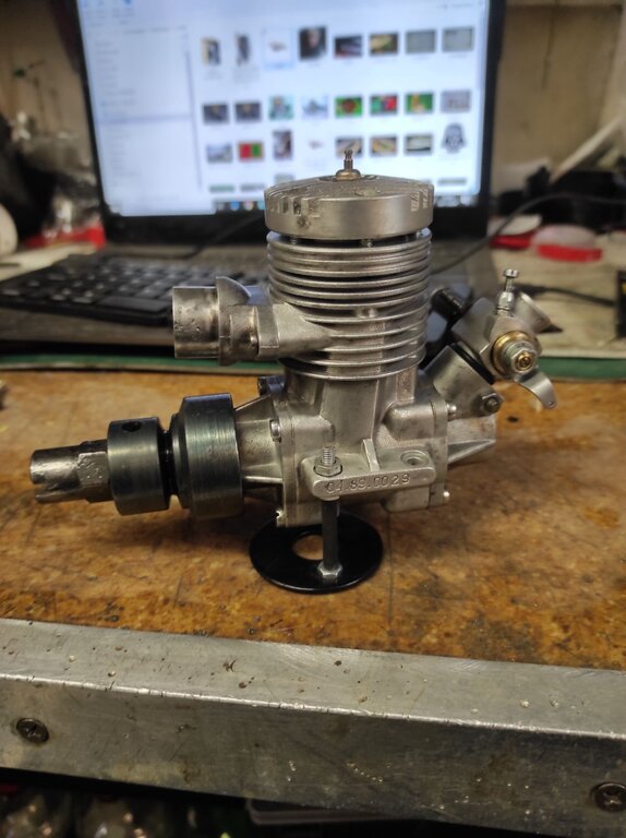

AndrzejC Opublikowano 26 Listopada 2024 Autor Opublikowano 26 Listopada 2024 I renowacja danego szrocika MDS-a zakończona. Wszystkie detale umyłem w myjce, Jak trzeba było doczyścić to doczyściłem. W w środku nie było dużo bo silnik był czysty i rdzy praktycznie nie było. Trochę popracowałem nad precyzyjnym dopasowaniem tulei z tłokiem Umyłem środkiem do mycia hamulców, olejku BRUNOX nalałem obficie i zmontowałem. Oczywiście te stare-nowe łożyska zostały doprowadzone do stanu używalności i osadzone na swoim miejscu. Przez chwilę miałem ochotę doprowadzić ten motor do takiego stanu,żeby można go było włożyć do łódki, i żeby działał bez problemu, lecz w sumie po co?. Kiedyś jeszcze we wczesnych latach 80-tych ubiegłego wieku robiłem różne przeróbki tych MDS-ów, żeby móc je użyć w moich łódkach. Potencjał w tych silnikach był, ale trzeba było dużo pracy, żeby miały zostać silnikami wyczynowymi. Dużo by opowiadać, bo to w sumie historia, teraz już nikomu niepotrzebna. Silnik zakonserwowany i przygotowany do postawienia na półkę tam gdzie jego miejsce A.C. 1
