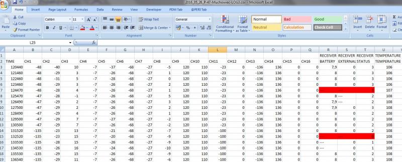

Ja bylem zmuszony do analizy LOGow ze wzgledu na obserwowane "dziury" w transmisji. Kolumna RECEIVER STATUS podaje wartosci od 0 do 3, ktore odpowiadaja ilosci kresek "zasiegu" pokazywanym na wyswietlaczu aparatury. Wartosc 0 oznacza brak transmisji.
Ponizej przykladowe rekordy z pliku LOGu. Na czerwono zaznaczylem momenty zaniku transmisji.
Zaniki transmisji (lub tez jej oslabienia) moga miec rozne przyczyny. Czesto jest to po prostu zly uklad anten odbiornika. Analizy LOGu mozemy dokonac bezposrednio na lotnisku i "wydedukowac", ze slabszy sygnal jest np. zawsze przy locie "w lewo" lub specyficznej figurze akrobacji. To pozwoli nam wykryc martwe strefy.
Problemem moze byc "oznakowanie" momentu w pliku LOGu. Proponuje tu uzyc przelacznika, ktory obsadzimy na wolnym kanale. Przelaczajac ten kanal mozemy wprowadzic markery do pliku LOGu.
W pliku zapisywane sa dane ze wszystkich, pracujacych czujnikow. W moim przykladzie jest podawana temperatura silnika. Jesli posiadamy sensor GPS, zapisywane sa wszystkie parametry (predkosc, wysokosc, koordynaty). Dane GPS moga zostac skonwertowane do Googla i pokazane na mapie.

EDIT1: udalo mi sie wyeliminowac "dziury" w komunikacji z modelem. zmienilem dwa elementy: przy locie antenka nadajnika patrzy "w gore" (wczesniej latalem z odchylem w prawo-skos). aktualizowalem oprogramowanie nadajnika do wersji 6 (wczesniej mialem 4).ktory element pomogl? hmm.... tajemnica Futaby :)
