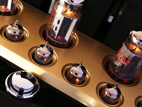

Wojtass_nt Opublikowano 23 Lutego 2013 Opublikowano 23 Lutego 2013 Jakieś gustowne kołnierze zasłaniające dziury wokół lamp by się przydały
robertus Opublikowano 23 Lutego 2013 Opublikowano 23 Lutego 2013 A ma to jakieś znaczenie? Absolutnie nie. To chyba potwierza tezę, że kiedyś robiono sprzęt na lata a nie na czas gwarancji.
Gość Opublikowano 23 Lutego 2013 Opublikowano 23 Lutego 2013 Nie będzie pierścieni, to tak ma właśnie wyglądać i zapewnić odpowiednią cyrkulację powietrza. Poza tym lampy wyjmuję się wykonujac ruchy na boki a pierścienie uniemożliwiały by takie działanie,
pietka Opublikowano 23 Lutego 2013 Opublikowano 23 Lutego 2013 Sławku Piękny wzmacniacz ale ten efekt psują te rysy na obudowie, nie planujesz czegoś z tym zrobić? Może ciut zeszlifować na macik? Pozdrawiam Piotr
RomanJ4 Opublikowano 23 Lutego 2013 Opublikowano 23 Lutego 2013 Chyba, że pierścień byłby odpowiednio dużej średnicy? Mocowany do chassis (albo tylko luźno nakładany) i tworzący z nim estetyczną całość, pozwalając jednocześnie na "kiwanie" lampą, a zasłaniający jej podstawę? Chłodzenie nie byłoby ograniczone, gdyby powietrze mogło być pobierane z pod chassis, między otworem a podstawą lampy, tworząc z pierścieniem swoistą dyszę.. tak coś w tym sensie.. lub "zagłębione" http://www.luxlux.pl...we-fatman-18388 ...lub.. :D http://twogoodears.b...01_archive.html http://www.holgerbar...n-vom-etf-2011/
Gość Opublikowano 24 Lutego 2013 Opublikowano 24 Lutego 2013 Mnie się nie podobają takie tulejki i kołnierze, Wolę proste rozwiązania.Pietka, cała obudowa będzie pokryta galwanicznie złotem (być może białym) i bedzie polerowana na lustro, nie ma opcji żeby pozostała jakakolwiek rysa.
