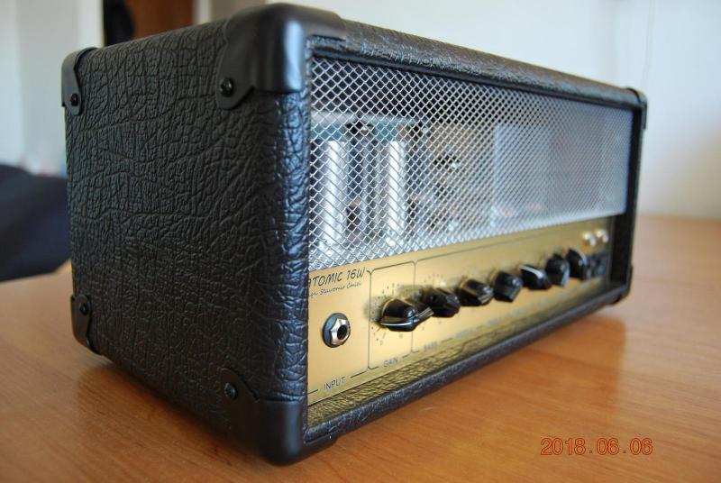

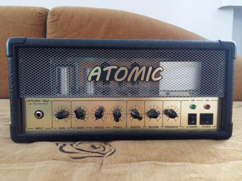

Trochę się grzeje, będzie fajnie na nim położyć stopy w zimę :)  A tak na poważnie, do końca tygodnia zakończę prace przy obudowie. Mam już narożniki do obudowy, reszta gratów takich jak nóżki, uchwyt dojdzie w środę. Pozostaną tylko gałki "czikeny" do zakupienia i zrobienie front panelu i tylnego. Chodzi mi już po głowie Soldano 100W ale to później.

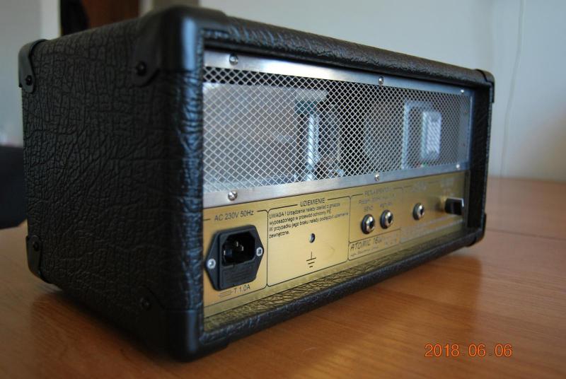

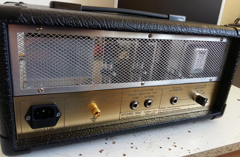

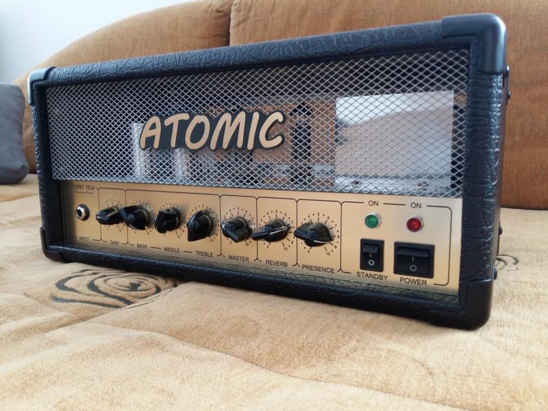

Dziś zakończyłem praktyczne pracę przy gitarowcu. Zostało mi wkręcić punkt uziemienia i wymienić przy okazji panel z tyłu bo go zarysowałem :/  To wszystko.
Chodzi mi po głowie clon Soldano SLO 100 W ale to raczej temat na zimowe wieczory.
Dzięki za  dobre słowo :)

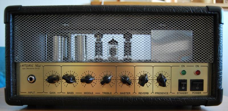

Tomek, końcówka na 6L6 (rus. 6p3se)  ? Ja w sowim zrobiłem preamp na bazie JCM 800 ale był w mim odczuciu zbyt ostry/krystaliczny i przerobiłem na Soldano Atomic. W końcówce dodałem PRESENCE.

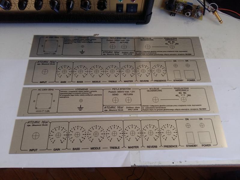

Wracając do mojego wzmacniacza to mam jeszcze wykonane panele z aluminium metodą sublimacji, brakuje w nich jednej litery :D. Przymierzę może w sobotę jak to wygląda.
Końcówka na 6P3SE. Wiesz, wynikowe brzmienie to wypadkowa czterech elementów, instrumentu, muzyka, wzmacniacza i głośników. W tym przypadku muzyk osiągnął brzmienie, jakie chciał i gra na tym zestawie już pięć lat. Zaznaczam, że to nie ja. Ja mam pierwszy stopień umuzykalnienia - rozróżniam kiedy grają a kiedy nie :)

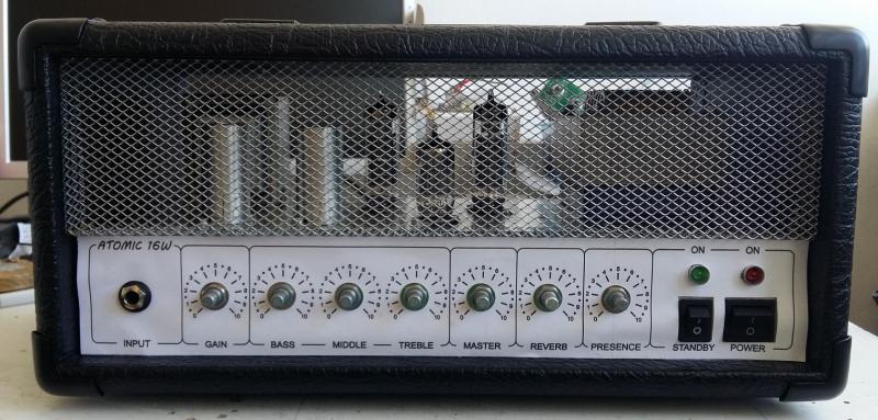

Kilka fotek ze środka:

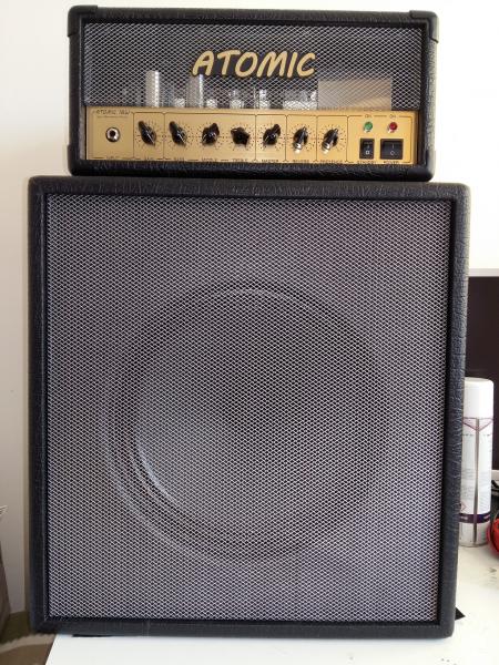

Zakończyłem prace przy wzmacniaczu. Wymieniłem panel z tyłu i dołożyłem złącze do uziemienia. Teraz czas zrobić pakę czyli kolumnę gitarową. W jesienne wieczory przewidziałem budowę wzmacnacza Soldano SLO 100.

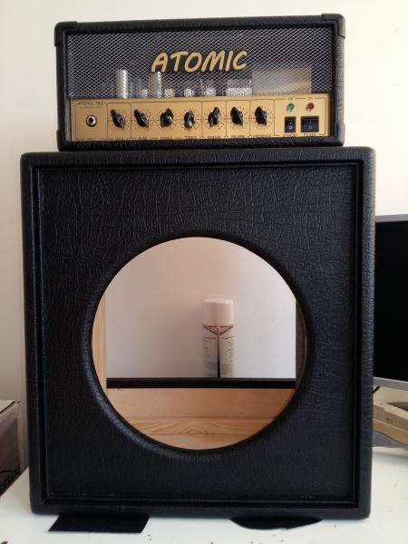

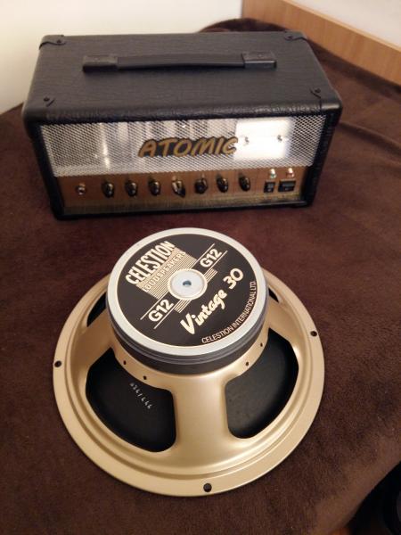

Logo na grillu kończy lifting wzmacniacza. W przyszłym tygodniu zabieram się za kolumnę na Celestionie Vintage 30

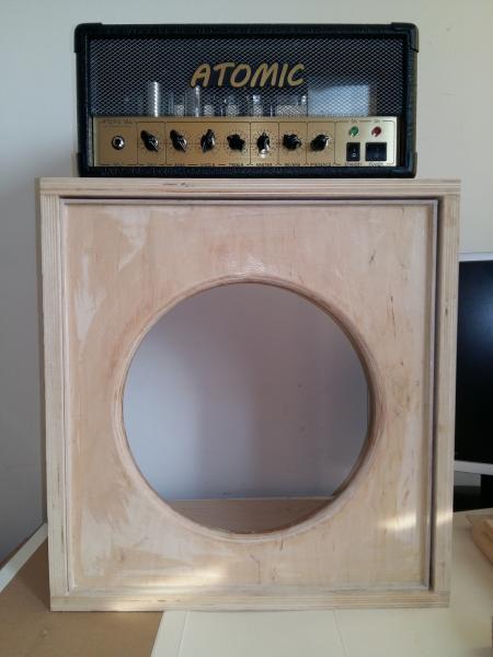

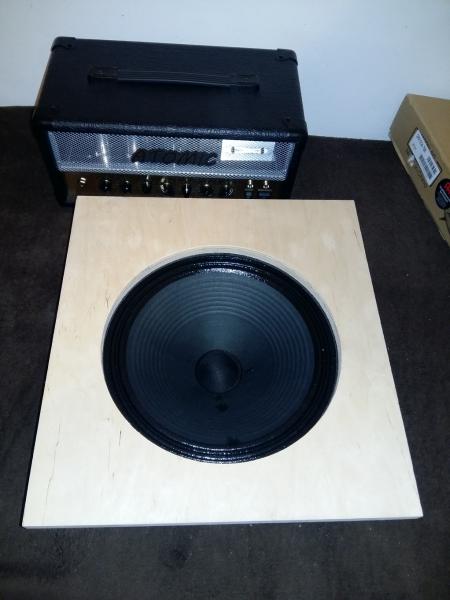

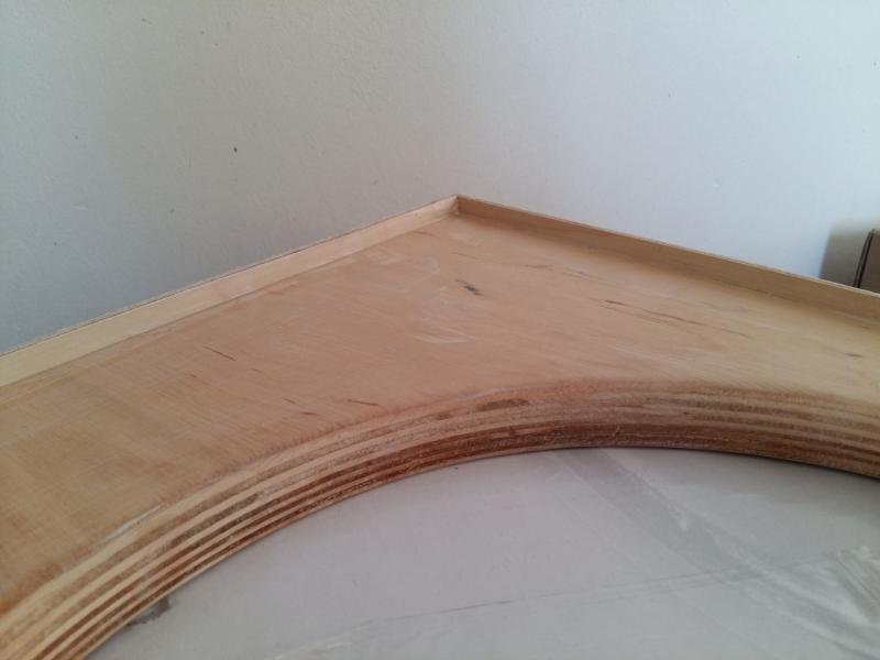

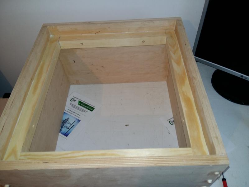

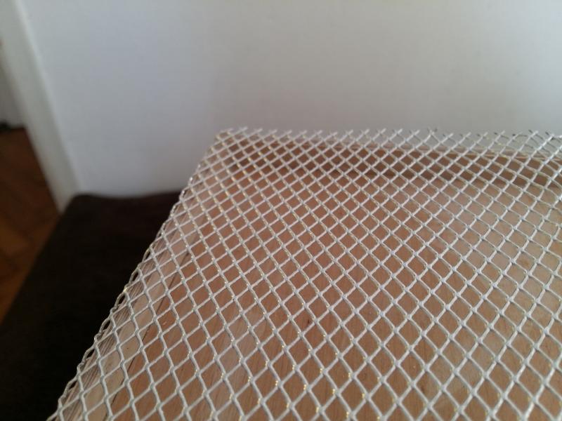

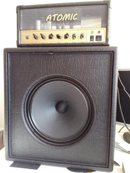

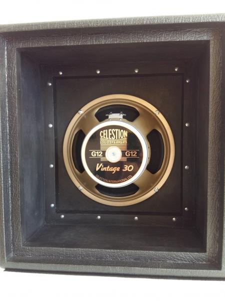

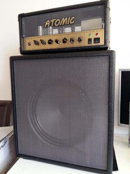

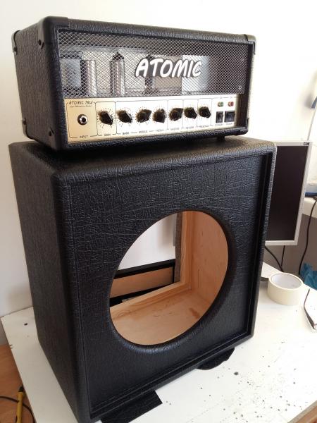

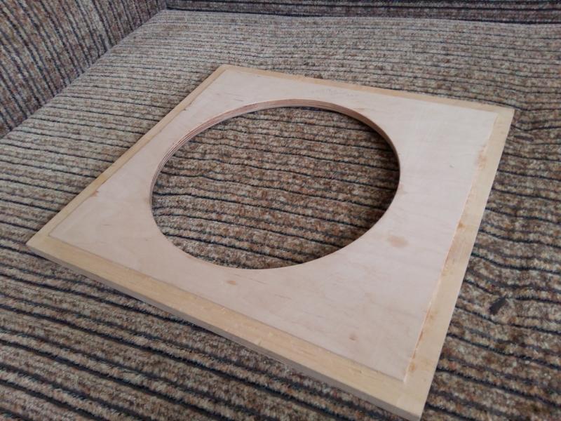

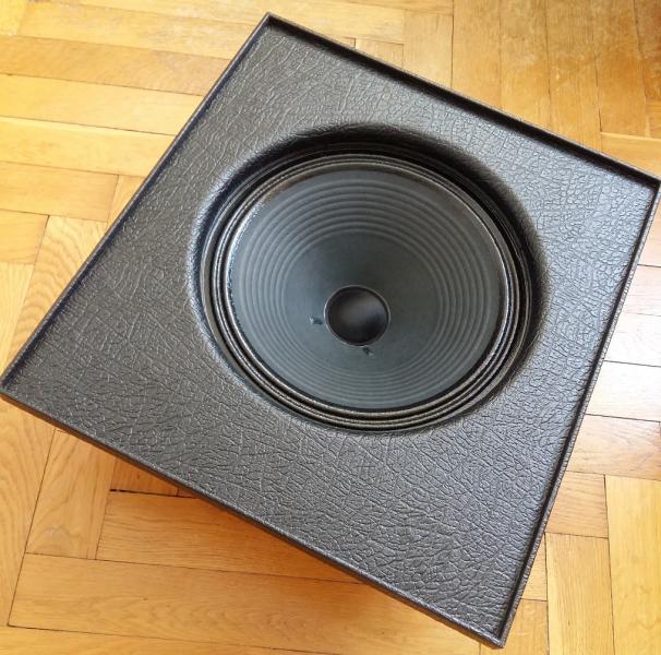

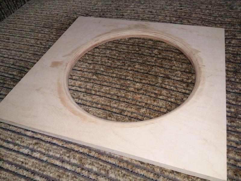

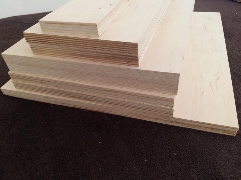

No dobra, jak się powiedziało "wzmacniacz" to trzeba powiedzieć "paka gitarowa" czyli kolumna. A więc: głośnik Celestion Vintage 30 -12cali 60W. Reszta to sklejka 18mm, trochę różnych żywic itp.
To takie trochę inne modelarstwo. Fajnie czasem popracować dłutem...
Nie wnikając zbytnio w szczegóły- coraz bliżej do celu.
