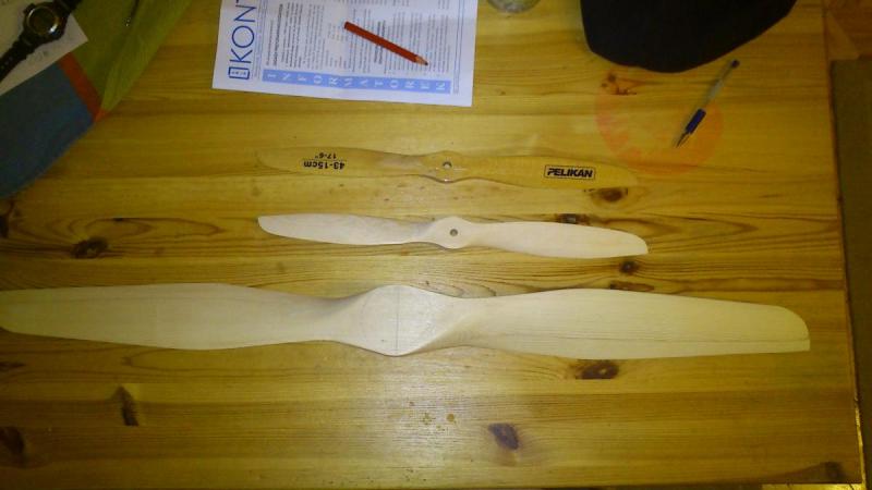

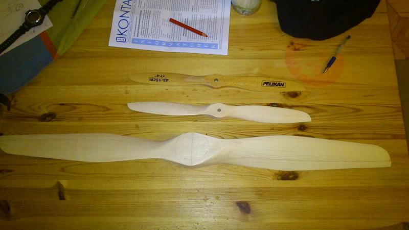

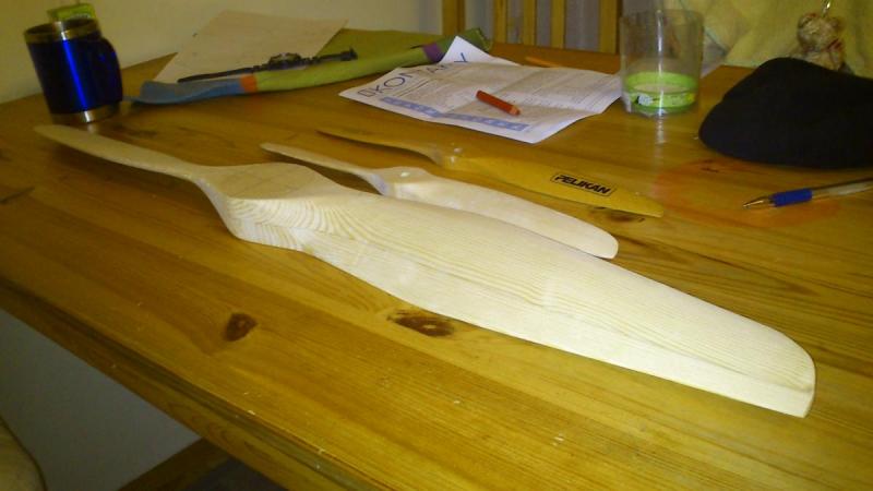

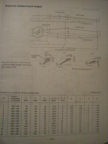

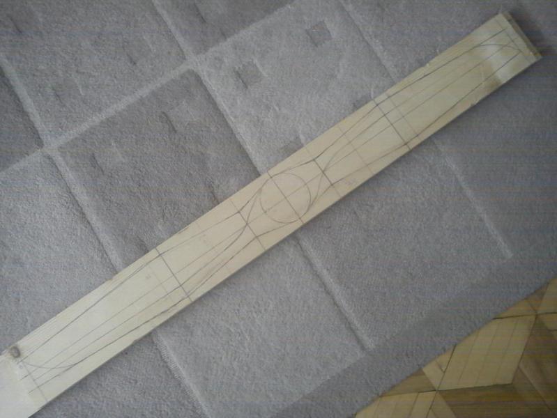

bzik4 Opublikowano 16 Lutego 2013 Opublikowano 16 Lutego 2013 Mając trochę czasu i wielką ochotę na posiadanie dużego śmigła (zawsze chciałem takie coś mieć ) wziąłem drewienko, na postawie książki W. Schiera zrobiłem szkic i wystrugałem sobie używając struga, dłuta, wyrzynarki i szlifierki taśmowej, w dwie godzinki, takie cudo 900x450 Trochę lipne mi zdjęcia wyszły ale mało światła o tej porze jest Poszperałem trochę w internecie i niewiele znalazłem na temat samodzielnego strugania śmigieł, może ktoś zna jakieś strony w tym temacie. Będę wdzięczny za pomoc.

Ramzex Opublikowano 16 Lutego 2013 Opublikowano 16 Lutego 2013 A czy takie śmigło nadaje się do własnego użytku czy tylko na pokaz?

Shock Opublikowano 16 Lutego 2013 Opublikowano 16 Lutego 2013 Odpowiednio zrobione,wyważone !,polakierowane jak najbardziej nadaje się do użytku jednak parametrami zapewne będzie odbiegać od oryginałów. Rzadko kto teraz robi sam śmigła ale to bardzo pouczająca i dająca o budowie śmigła lekcja.
bzik4 Opublikowano 16 Lutego 2013 Autor Opublikowano 16 Lutego 2013 To moje śmigiełko jest zrobione z klejonych desek świerkowych więc nadaje się tyko na ścianę albo wiatraczek Na forach paralotniarskich piszą że poza bukiem można jeszcze robić z jesionu. Postaram się zdobyć któryś z tych materiałów i może wystrugam Ci PK999 1,2m tylko powiedz jaki skok

andrzej351 Opublikowano 16 Lutego 2013 Opublikowano 16 Lutego 2013 witam!kilkanaście lat temu jak śmigła i inne gadżety modelarskie kosztowały majątek sam robiłem śmigła z drewna do swoich silników spalinowych RC z dobrym skutkiem.oczywiście na podstawie wspomnianej książki "ABC MINIATUROWEGO LOTNICTWA" (świetna książka!dużo się z niej nauczyłem). śmigła moje nie były tak sprawne jak te kupne ale sam fakt zrobienia i późniejszego latania na tym śmigle był bardzo budujący...

bzik4 Opublikowano 18 Lutego 2013 Autor Opublikowano 18 Lutego 2013 balcerseb88 a powiedz w jaki sposób i na podstwie czego trasowałeś to swoje smigło? Roman a kto to w garażu trzyma takie śmigło?

TOMEK.CEKALA Opublikowano 18 Lutego 2013 Opublikowano 18 Lutego 2013 W tle widzę że zostało wystrugane również małe śmigiełko podobne do śmigła pelikana,czy już je testowałeś i jaka jest jego sprawność w porównaniu do śmigła pelikana?.
