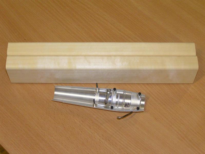

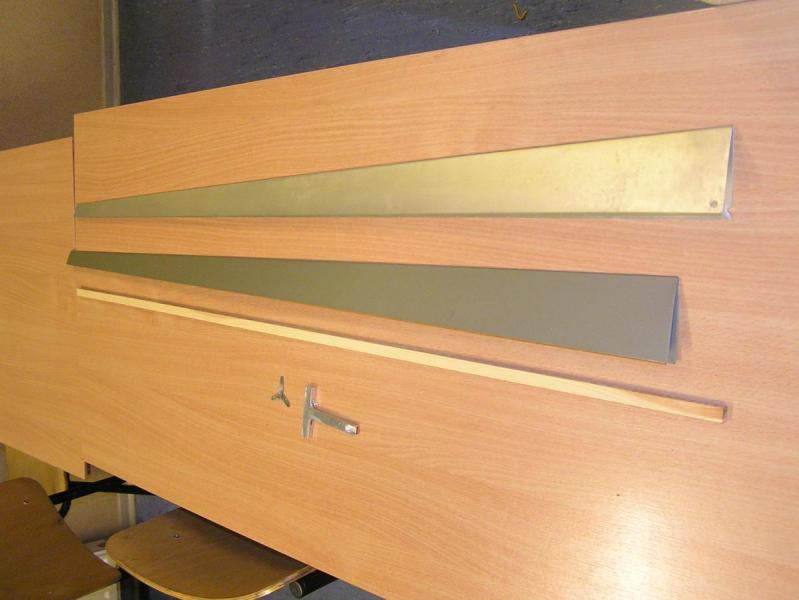

Paweł Prauss Opublikowano 13 Marca 2013 Opublikowano 13 Marca 2013 Kiedyś już było, ale jakoś spaliło na panewce (relacja) bo model powstał i lata całkiem dobrze. Kolejny model więc kolejna szansa, mam nadzieję, że teraz pójdzie lepiej. materiał na kadłub (lipa) przed sklejeniem, oraz łoże silnika z wyłącznikiem i drobną galanterią (półfabrykat) kadłub sklejony wikolem, koniecznie z gazetą pomiędzy połówkami (umożliwia to łatwe rozdzielenie) po wstępnej obróbce na tokarce i dopasowaniu do łóża materiał na owiewkę silnika (lipa) materiał na statecznik, a w zasadzie dwa (lipa) materiały na skrzydła, blacha duralowa wygięta w zakładach lotniczych (półfabrykat na 2 płaty), sosna na dźwigar, łącznik skrzydła (dural), orczyk (stal lub tytan) inne ujęcie przyrząd do sklejania skrzydełek a tak to będzie mniej więcej wyglądało jak skończymy...
