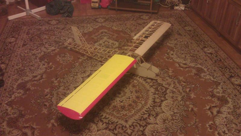

Marcin K. Opublikowano 16 Lipca 2014 Opublikowano 16 Lipca 2014 Kilka godzin pracy i mały krok do przodu:) Tylko trochę za szybko zrobiłem ten krok bo zapomniałem wbić nakretki kolowej do skrecenia skrzydeł Ehh...
TeBe Opublikowano 16 Lipca 2014 Opublikowano 16 Lipca 2014 Możesz zrobić tak jak ja, wkleić w skrzydło śrubę (szpilkę) nylonową M6.
Marcin K. Opublikowano 16 Lipca 2014 Opublikowano 16 Lipca 2014 Na to nie wpadłem. Coś bede kombinowal. Dzięki!

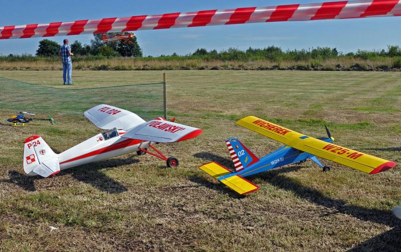

Pioterek Opublikowano 20 Lipca 2014 Autor Opublikowano 20 Lipca 2014 Drugie skrzydło zrobione, walczę teraz ze sterem wysokości. Chyba zrobię tak jak Twój. Masz regulowany kąt statecznika? Nie nic nie robiłem przyjąłem tak jak w planach a potem wstawiłem 1 mm podkładkę korygującą. Ale do oblotu było wg. planów Wicherek na pikniku w Biłgoraju: Dzisiaj byliśmy z Wicherkiem i "Puławskim" w Biłgoraju na pikniku. Lotnisko świetnie przygotowane, organizatorzy mili i życzliwi. Piknik rozpoczął strzał z makiety rakiety meteorologicznej. Zjawiło się sporo zacnych modeli a Wicherek wykonał pierwszy lot. . Model latał na pokaz a potem demonstrowaliśmy z młodym Kolegą loty w systemie Trener-Uczeń. "Uczeń" wykonał 90% lotu samodzielnie.
