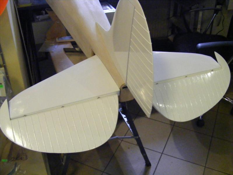

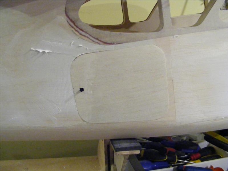

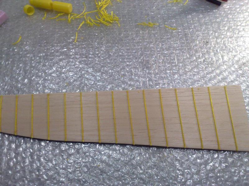

f-150 Opublikowano 17 Stycznia 2014 Autor Opublikowano 17 Stycznia 2014 Adamie wielkie dzięki za płytkę.Szkoda że nie miałem jej wcześniej.Rozwiązało by wszelkie niejasności których musiałem się domyślać z dostępnych w necie zdjęć. Korzystając z kilku chwil wolnego czasu udało się dokończyć usterzenie ,oraz luk bagażowy.
dyra63 Opublikowano 18 Stycznia 2014 Opublikowano 18 Stycznia 2014 Witam. Cieszę się ,że zdjęcia będą przydatne -pozdrawiam i kibicuję.
stema Opublikowano 18 Stycznia 2014 Opublikowano 18 Stycznia 2014 Nie mogę tego nie napisać. Szkoda, że nie zgadza się liczba "sznurków" na sterze kierunku z oryginałem. Dawno to zauważyłem i myślałem, że wytrzymam, ale mnie to jednak gryzie. Przepraszam.

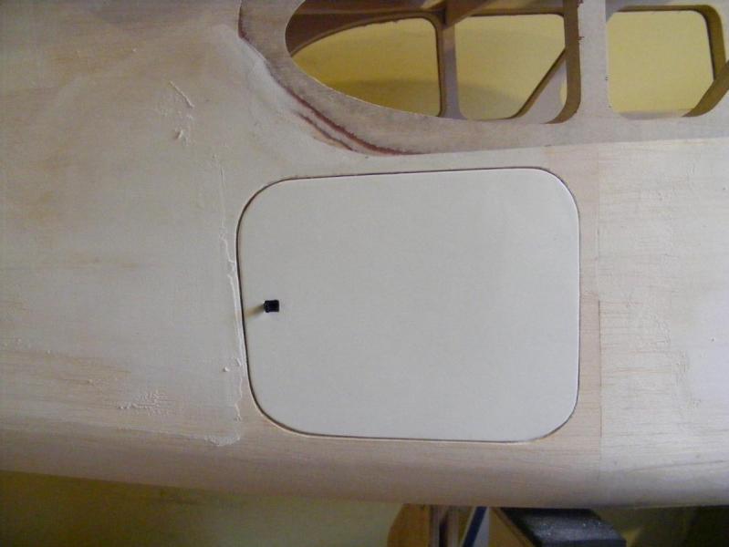

f-150 Opublikowano 18 Stycznia 2014 Autor Opublikowano 18 Stycznia 2014 Zgadza się jest jeden mniej. I klapka bagażnika na gotowo

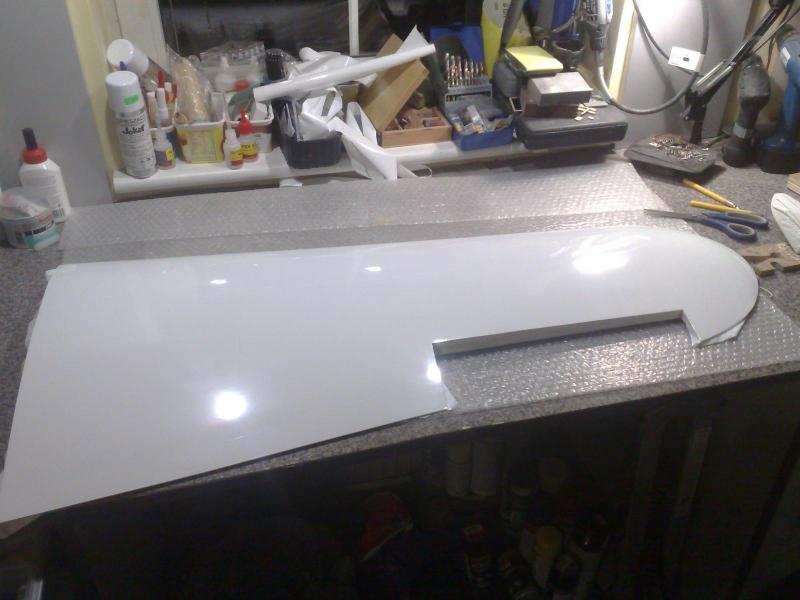

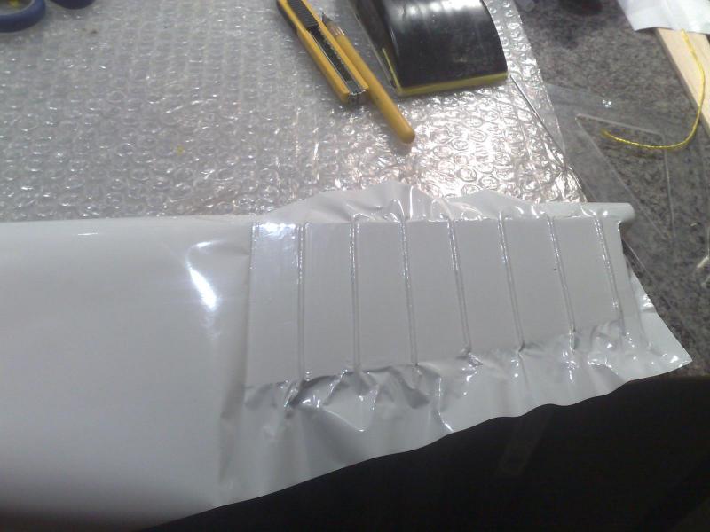

f-150 Opublikowano 2 Marca 2015 Autor Opublikowano 2 Marca 2015 Wreszcie trochę się "odgruzowałem" ze zleceniami więc na warsztat powróciła Cessna. Dorobiłem lotki i rozpocząłem pokrywanie skrzydeł folią
