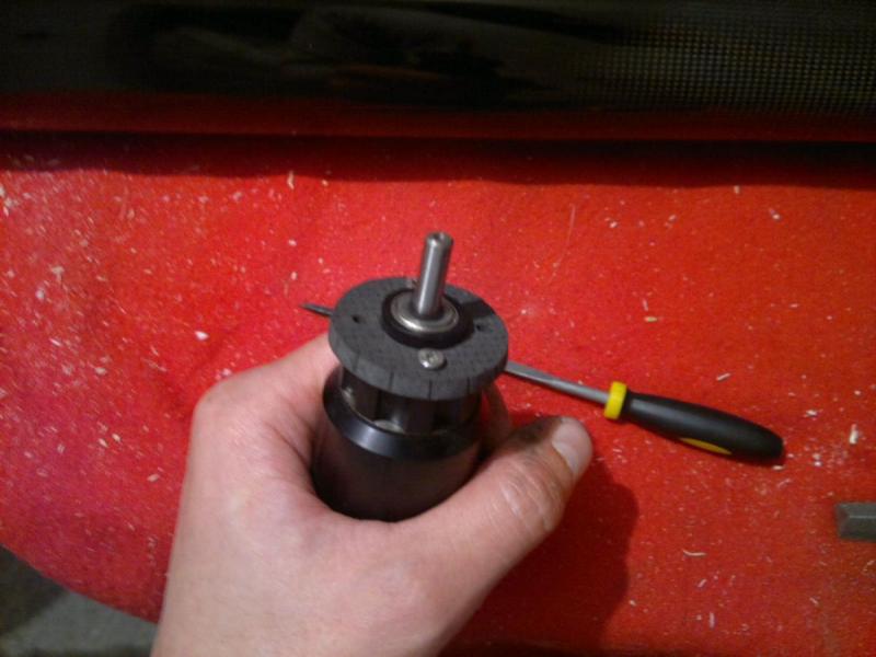

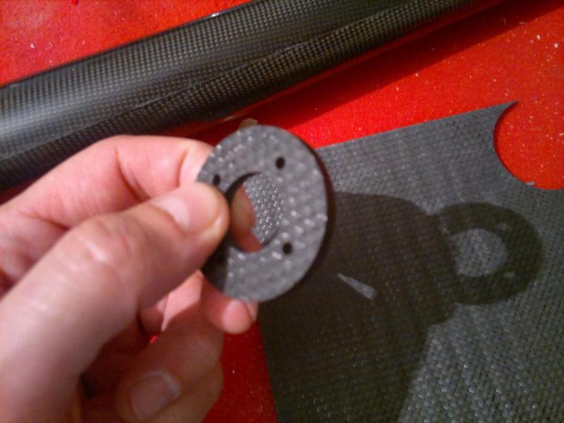

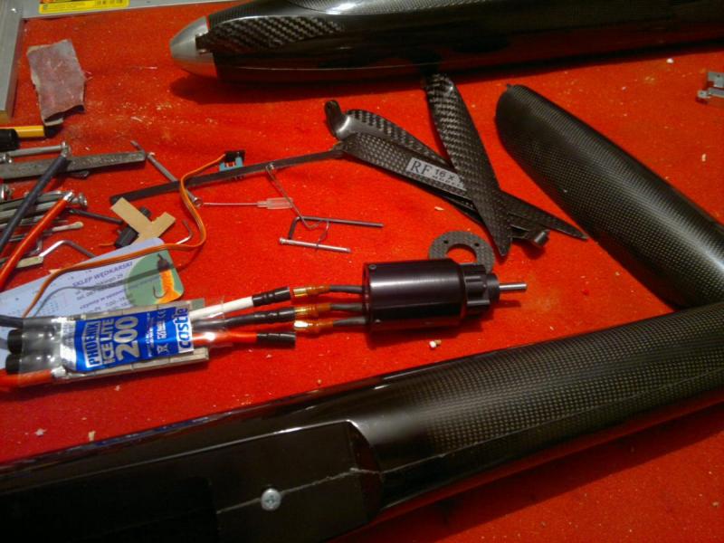

heksodus Opublikowano 26 Października 2013 Autor Opublikowano 26 Października 2013 Dzisiaj prace ruszyły dziebko do przodu,bo w końcu doczekałem się węgla i można było zacząc wklejać wręge..Okazało się,ze zejdzie troszkę dłużej niż jeden wieczór,bo obróbka 5mm formatki nie jest taka łatwa.. Miałem regulator polutowac na krótko ale w końcu zdecydowałem się na goldy 7mm i wyszło to całkiem dobrze Zawsze będzie możliwość szybkiej wymiany na inny chodz powinien wytrzymać wszystko
piotralski Opublikowano 26 Października 2013 Opublikowano 26 Października 2013 Marku, ta formatka to czysty wungiel???? Gruba...Czym to ciąłeś? Pozdrawiam Piotrek
heksodus Opublikowano 26 Października 2013 Autor Opublikowano 26 Października 2013 Tak to czysty wungiel Ponoć ponad 30 warstw..Ostatecznie trzeba było użyć plotera,a dopieszczać pilnikami diamentowymi..Planowałem sam wyciąć,ale się zdziwiłem twardością.. Właśnie przeliczyłem zestaw atomowy i żeby Piotrek nie twój regulator to ciężko bym to widział Na śmigle 16x16 mam 14kg ciągu przy masie 1900gram..Czuję,że wyrwie mnie z butów
Zefirek Opublikowano 27 Października 2013 Opublikowano 27 Października 2013 Tak to czysty wungiel Ponoć ponad 30 warstw..Ostatecznie trzeba było użyć plotera,a dopieszczać pilnikami diamentowymi..Planowałem sam wyciąć,ale się zdziwiłem twardością.. Tylko po co ten węgiel? Przecież laminat w zupełności wystarczy
piotralski Opublikowano 27 Października 2013 Opublikowano 27 Października 2013 Marek, koniecznie daj film z oblotu.... Przy takim ciągu faktycznie może wyrwać z kapci
