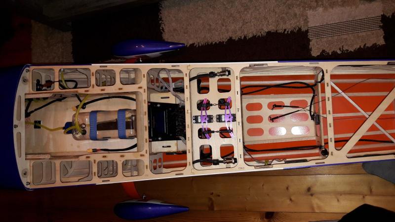

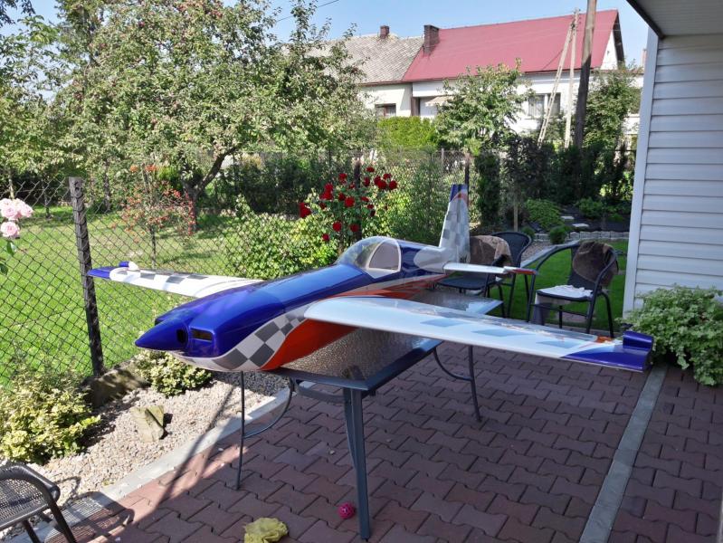

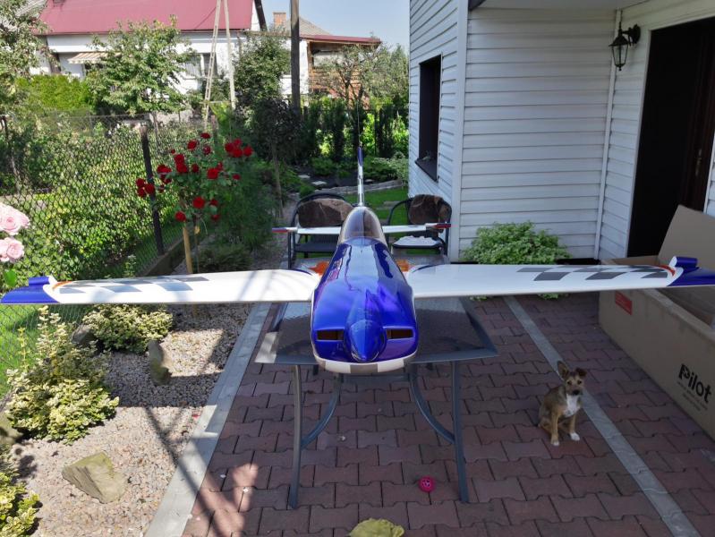

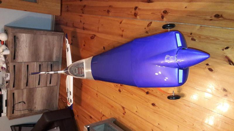

darkarll Opublikowano 3 Maja 2015 Opublikowano 3 Maja 2015 Silnik DLE 55 , tłumik JMB , śmigło Mejzlik 23/8 , serwa XQ power 4020 , zasilanie LiFePo4 , 1500 zapłn , dwa razy 1500 odbiornik
Shock Opublikowano 3 Maja 2015 Autor Opublikowano 3 Maja 2015 Darek,gratulacje ,myślę że będziesz mega zadowolony i wyciśniesz z niej co tylko się da . Śliczne wygląda kolorystycznie. Zapodaj jakiś filmik .
darkarll Opublikowano 3 Maja 2015 Opublikowano 3 Maja 2015 Kółka wymieniłem na 100mm , spokojnie mieszczą się w owiewki , pakiety przesunięte przed zbiornik ,dzisiaj mam nadzieje dalsze próby i ustawianie , a filmik pewnie jakiś się pokaże ale jak znam życie to nie prędko . W tym sezonie byłem jak na razie 2 razy na lotnisku

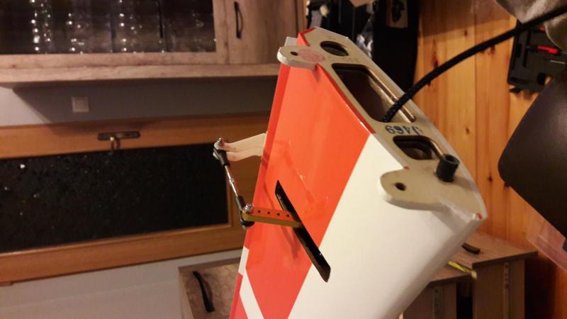

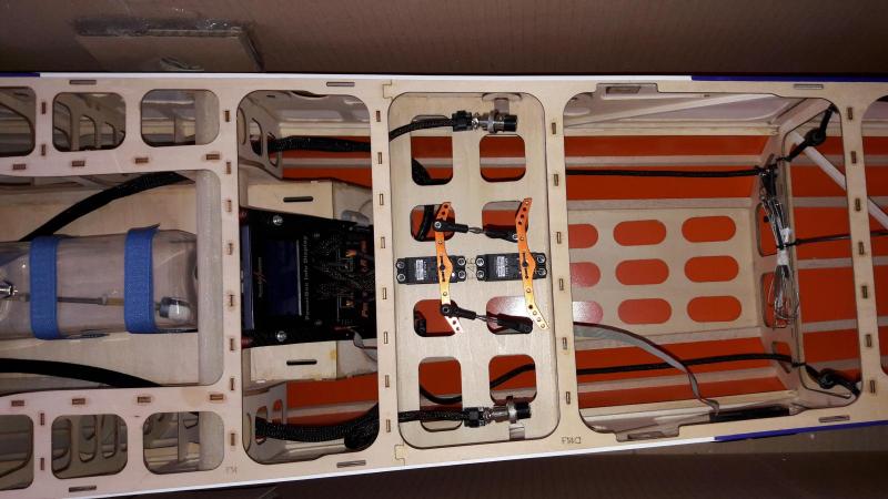

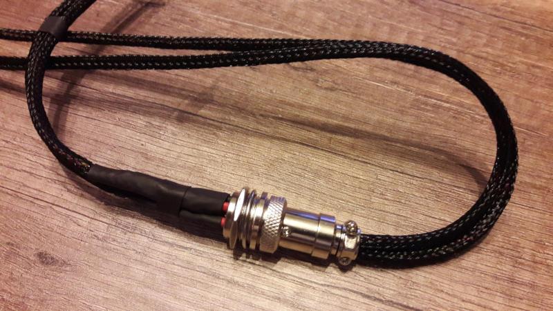

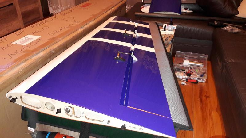

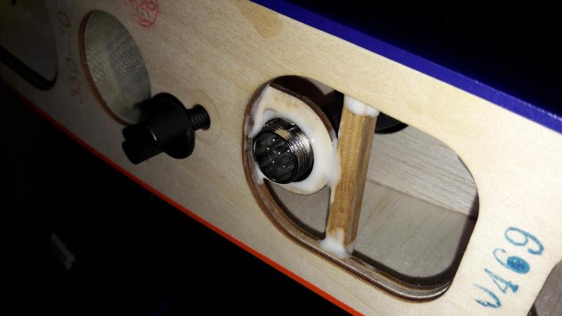

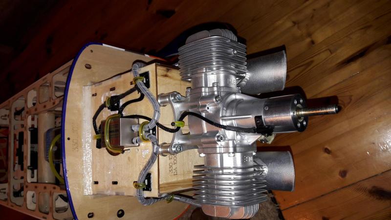

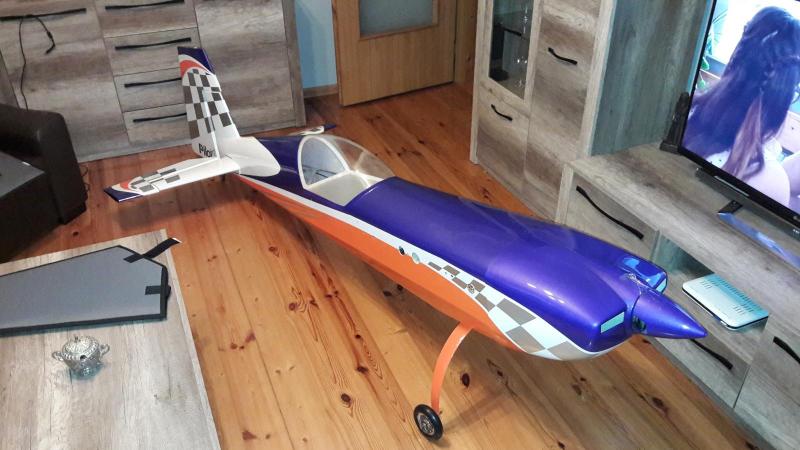

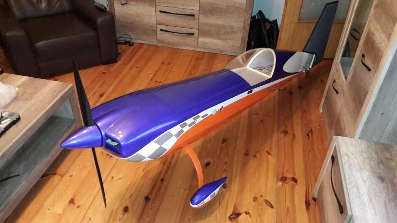

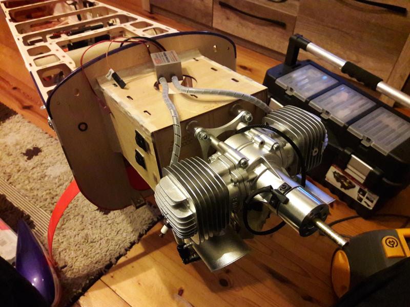

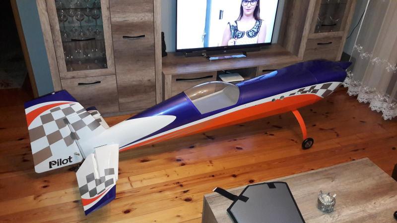

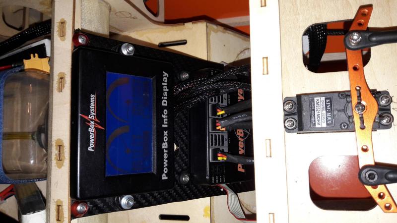

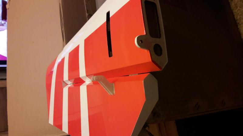

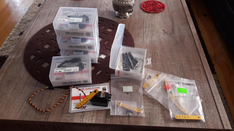

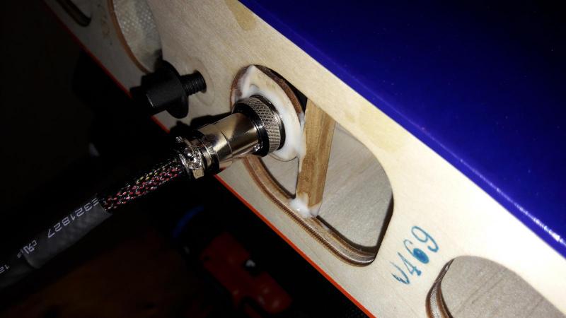

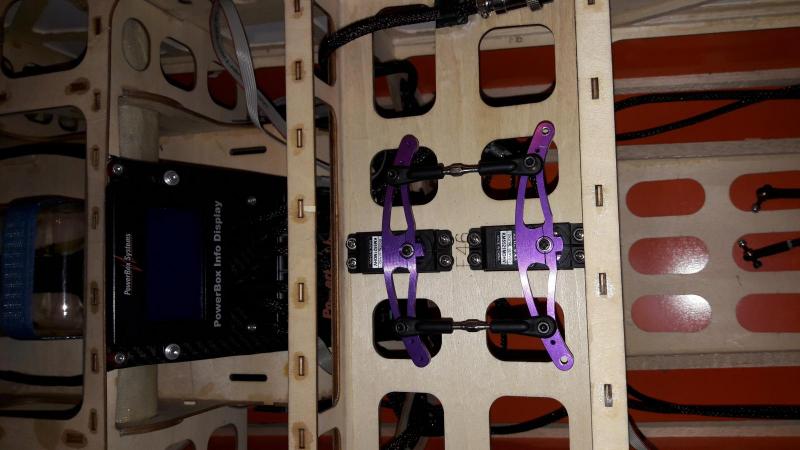

Xan86 Opublikowano 20 Listopada 2016 Opublikowano 20 Listopada 2016 To i ja podepnę się pod temat Sezon spędzony razem z Corvusem się skończył, zresztą byłem bardzo zadowolony z tego modelu,ale jak to w życiu bywa przychodzi czas na zmiany. Corvus dalej będzie latał u nas na lotnisku,a do mnie w połowie września dotarła paczka z Nataair.sk z Extrą 330SC 35% firmy Pilot RC Nigdy wcześniej nie miałem 330-stki, a wspominając swój pierwszy model 50cc Extrę 260 z Pilota odkupioną od Rafała z której byłem bardzo zadowolony, a do tego jedna taka zielona już u nas lata ( nawet miałem okazję się 2 razy przelecieć ) skusiłem się na jej większą siostrę. Pracę od października ruszyły powoli i w tej chwili Extra jest już prawie gotowa. Silnik wstępnie dotarty, zostało ustawić wszystkie stery, naciągnąć linki kierunku, wyważenie i to w sumie chyba tyle. Pracę miałem ułatwioną, ponieważ kilka patentów podpatrzyłem w Extrze Grześka . Ogólnie wykonanie modelu jak na Pilota przystało na dobrym poziomie, folia gruba dobrej jakości ( zobaczymy jak będzie się marszczyć). W porównaniu do modeli GoldWinga plusem było to, że były wklejone zawiasy w lotkach i wysokości, reszta wykonania na podobnym poziomie z małymi różnicami między tymi dwoma firmami. W międzyczasie Extra dostała także nowe pokrowce Co do wyposażenia to będzie tam siedziało: Silnik: Dle 120 cc Śmigło: PT 28x10 Zasilanie: Powerbox Royal Spektrum Serwa: wysokość, lotki: Hitec 7955TG 24kg kierunek: 2 x KingMax KM5521MDHV 23kg (docelowo Hitec 7955TG) gaz: KingMax KM5521MDHV 23kg ( takie miałem to dałem) pakiet zapłonu: 2s 7,4V Dualsky 2700 mAh pakiety zasilające elektronike: 2 x 3000mAh jeszcze nie wiem jakie Poniżej parę zdjęć z budowy CDN. 2
