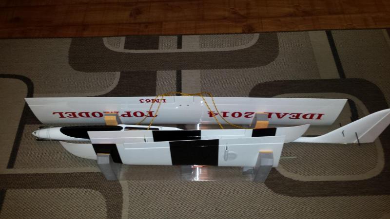

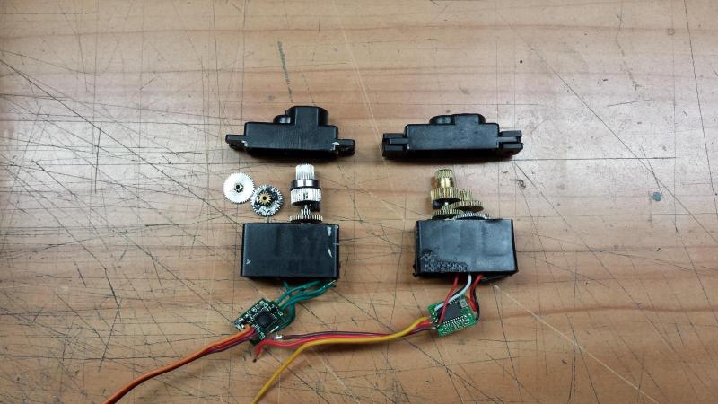

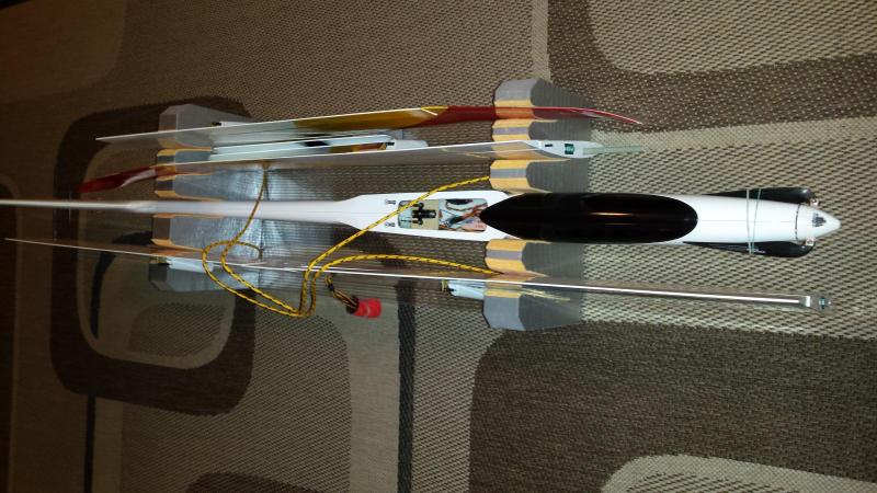

Przypadkiem odkryłem,że serwa HXT D-MG16 z ostatniej produkcji to całkiem inne serwa niż te które kupiłem kilka lat temu. Nowe są łożyskowane i mają więcej zębatek aluminiowych oraz inną elektronikę. Ogólnie, wykonanie serwa jest moim zdaniem gorsze niż starszych egzemplarzy. Jedno z serw na klapach dostało lekkiego luzu więc postanowiłem wymienić oba serwa. Kupiłem pasujące gabarytowo do gniazd w idealu HS 82MG i tu niespodzianka, jedno serwo po włączeniu zasilania drżało ,potem uspokajało się i przy ruchu drążkiem ponownie dostawało drgań. Widać i Hitec miewa wpadki, serwa bez pudełek (podobno aby były tańsze) zastanawiające. Przy okazji wystrugałem stojak transportowy :)
Z serwami się zgadza coraz gorsze. Hiteków nie stosuję od jakiegoś czasu bo miałem dokładnie to co Ty drżały. Wywaliłem do szuflady i tam sobie leżą dawna.
Bardzie mnie interesuje to nosidełko :) . Z czego zrobiłeś.
Co do serw to co pokazałeś na zdjęciach to dwa różne aż trudno uwierzyć że to takie same. Moje haiteki też potrafią nie trzymać a kupowane w pudełkach !!!
