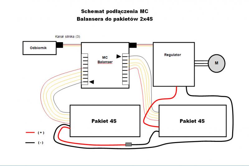

Pioterek Opublikowano 14 Maja 2014 Autor Opublikowano 14 Maja 2014 Dla zainteresowanych podaję schemat podłączenia MC Balansera przy szeregowo podłączonych pakietach 2x4S:

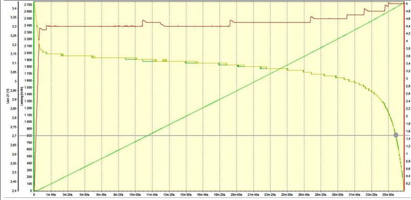

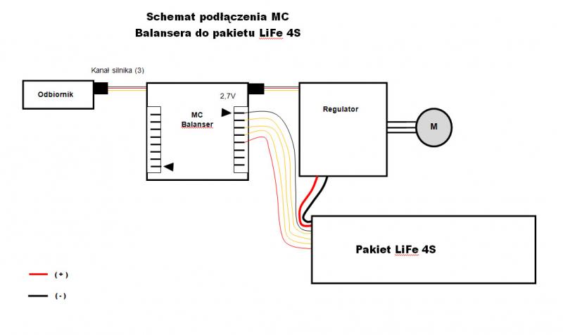

Pioterek Opublikowano 17 Maja 2014 Autor Opublikowano 17 Maja 2014 MC Balanser możebyć stosowany także do pakietów LiFe, ponieważ można ustawić wbudowanym w to urządzenie przełącznikiem kontrolę napięcia na cel 2,7 V Na zdjęciu krzywa rozładowania LiFe z zaznaczonym punktem 2,7V i sposób podłączenia do MC Balansera jednego pakietu LiFe: Oczywiście regulator musi umieć obsługiwać pakiety LiFe bo inaczej za wcześnie odetnie napięcie.

Pioterek Opublikowano 17 Maja 2014 Autor Opublikowano 17 Maja 2014 W sklepach najczęściej dostępne są ogniwa o pojemności do 2500 mAh do łączenia w pakiety. W Wicherku używam dwu osobnych pakietów połączonych w 4S czyli 2x4s. Pakiety 4S dla zwiększenia pojemności połączone równolegle.
TeBe Opublikowano 17 Maja 2014 Opublikowano 17 Maja 2014 Hmm, nie rozumiem. 2x4S =8S Używasz 2 pakietów LiFe 6,6V połączonych szeregowo, czyli zasilasz silnik napięciem 13,2V, tak? Bo ja nigdzie pakietów LiFe 13,2V nie widziałem. Ale może źle szukałem.
Pioterek Opublikowano 17 Maja 2014 Autor Opublikowano 17 Maja 2014 Hmm, nie rozumiem. 2x4S =8S Używasz 2 pakietów LiFe 6,6V połączonych szeregowo, czyli zasilasz silnik napięciem 13,2V, tak? Jeden pakiet to 4 ogniwa połączone szeregowo na 13,2 V a drugi taki sam pakiet jest dołączony do pierwszego równolegle. Wynika to z tego że, do innego modelu Stearman Pt17 potrzebuję z kolei jeden pakiet 4S więc dlatego taka uniwersalna kombinacja.

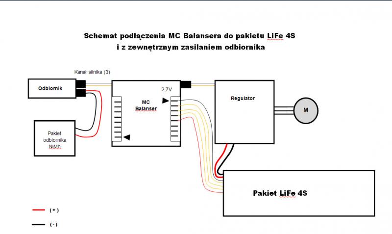

Pioterek Opublikowano 17 Maja 2014 Autor Opublikowano 17 Maja 2014 I jeszcze przykład wykorzystania MC Balansera w przypadku zasilania odbiornika niezależnym napięciem:
