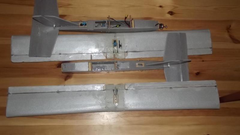

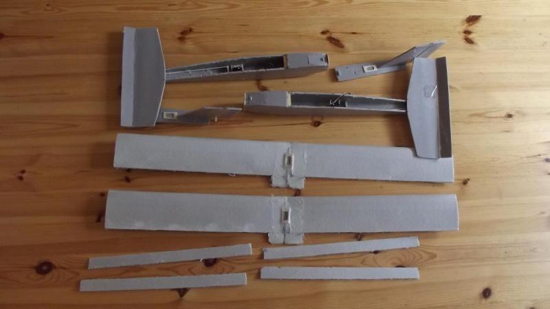

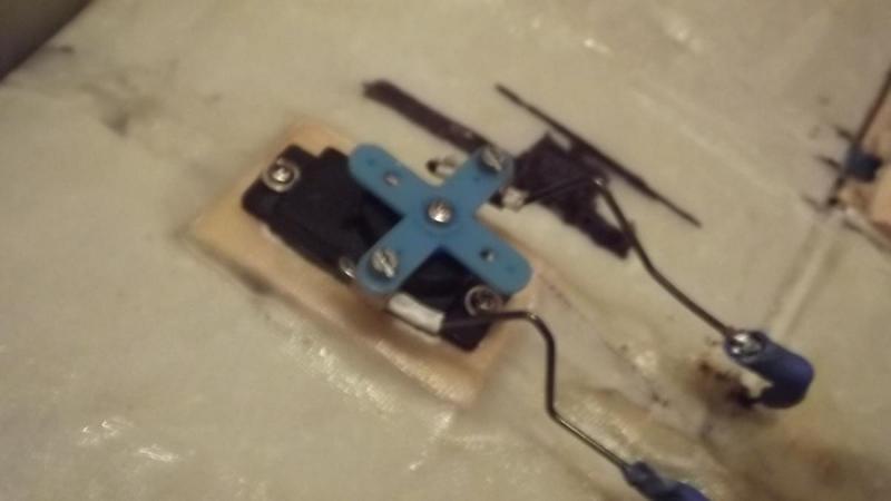

Jacek T Opublikowano 14 Sierpnia 2014 Autor Opublikowano 14 Sierpnia 2014 Dziękuję za odpowiedź, niestety z tą folią spożywczą się nie udało. Od zefirów postanowiłem troszkę odpocząć, a żeby czasu nie marnować strugam sobie taki modelik: (na początku miał być na gumkę ale jest na to za delikatny więc będzie to model do postawiania na półce) dzisiaj skończę statecznik poziomy i skleję boki kadłuba. Później dokończę zefiry i zobaczę co dalej z tym modelem będę robił. Przesyłam zdjęcia tego, co już przy zefirach zrobiłem: Wpadłem na pomysł, żeby popychacze do serw zamontować za pomocą kostek elektrycznych (tak jak jest to pokazane w opisie budowy rwd 5) ale bym musiał rozwiercać orczyki (otwór powinien mieć ok. 2 mm średnicy) i nie wiem czy orczyki wytrzymają podczas lotu poniżej zamieszczam zdjęcie serw i kostek elektrycznych które mam: byłbym wdzięczny, gdyby ktoś mi napisał czy można te orczyki rozwiercić. pozdrawiam Jacek T
polpakpol Opublikowano 14 Sierpnia 2014 Opublikowano 14 Sierpnia 2014 Orczyki można rozwiercić, lub przełożyć gorący pręcik który wytopi większy otwór.
Jacek T Opublikowano 15 Sierpnia 2014 Autor Opublikowano 15 Sierpnia 2014 Dziękuje za odpowiedź, jeśli chodzi o rozwiercanie orczyków zadałem o to pytanie, ponieważ zastanawiałem się czy taki rozwiercony orczyk wytrzyma czy się złamie. Mam nadzieję że pojutrze skończę kadłuby. pozdrawiam Jacek T
polpakpol Opublikowano 15 Sierpnia 2014 Opublikowano 15 Sierpnia 2014 Wytrzyma bezproblemowo, tam nie ma niewiadomo jakich sił jak w akrobacie 50cc ;D
mgr Opublikowano 15 Sierpnia 2014 Opublikowano 15 Sierpnia 2014 Rozwierć to tylko do odpowiedniej średnicy aby za dużych luzów nie zrobić. Weź odpowiednie wiertło i działaj - prosto i powoli . W topienie rozgrzanym drutem się nie baw.
Y/F-22 Opublikowano 16 Sierpnia 2014 Opublikowano 16 Sierpnia 2014 Rozwiercać mały, plastikowy orczyk to jak strzelać z działa do psiej budy. Jak nie masz nic pod ręką to wystarczą zwykłe "łazienkowe" nożyczki do paznokci, spokojnie sobie nimi poszerzysz otwór, no czymkolwiek co da się wsadzić w ten otwór i zeskrobać plastik, jakieś ostrze modelarskie itp.
modelarz115 Opublikowano 17 Sierpnia 2014 Opublikowano 17 Sierpnia 2014 Rozwiercałem takie orczyki wiele razy, podstawa to dobrze zaostrzone wiertło i wysokoobrotowa wiertarka (najlepiej stołowa) Jak na razie wszystkie moje orczyki mają się dobrze
polpakpol Opublikowano 17 Sierpnia 2014 Opublikowano 17 Sierpnia 2014 Mówiłem przetopić, to wy chcecie wiercić...

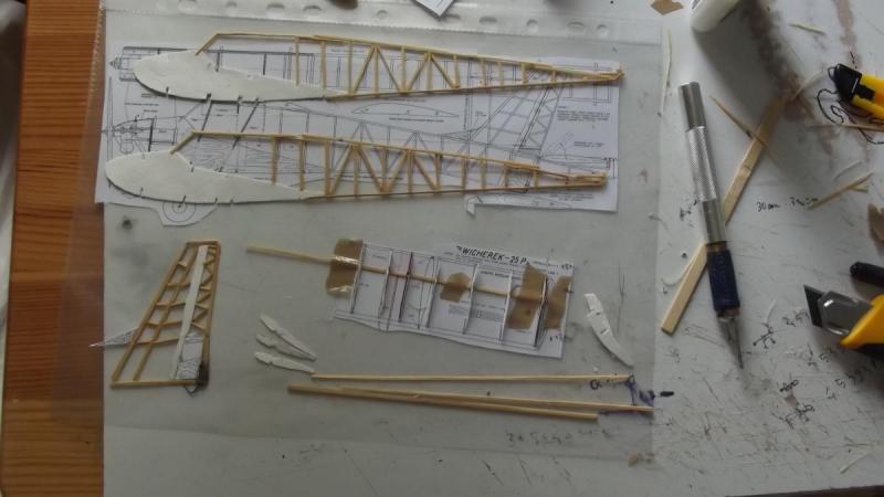

Jacek T Opublikowano 29 Sierpnia 2014 Autor Opublikowano 29 Sierpnia 2014 Jeden model ma zapakowaną elektronikę, pozostaje tylko wyważenie. Jednak oblot odbędzie się dopiero w Krakowie (w roku szkolnym pójdę do modelarni areoklubu krakowskiego i mam nadzieję że Pan instruktor sprawdzi samolot i model poleci). pozdrawiam Jacek T PS. Chciałbym kupić książki o modelarstwie Wiesława Schiera na pewno kupię książkę ,,Miniaturowe lotnictwo" (która też występuje pod tytułem ,,ABC modelarstwa lotniczego"). Interesuje mnie, czy książka ,,ABC miniaturowego lotnictwa'' to ta sama książka co ta wcześniejsza czy inna. PPS. Chciałbym się też zapytać z jakiej książki pochodzi ten skan:
