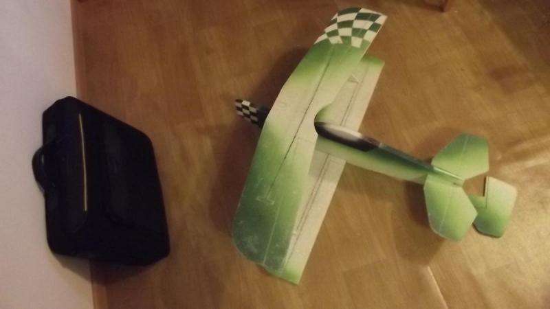

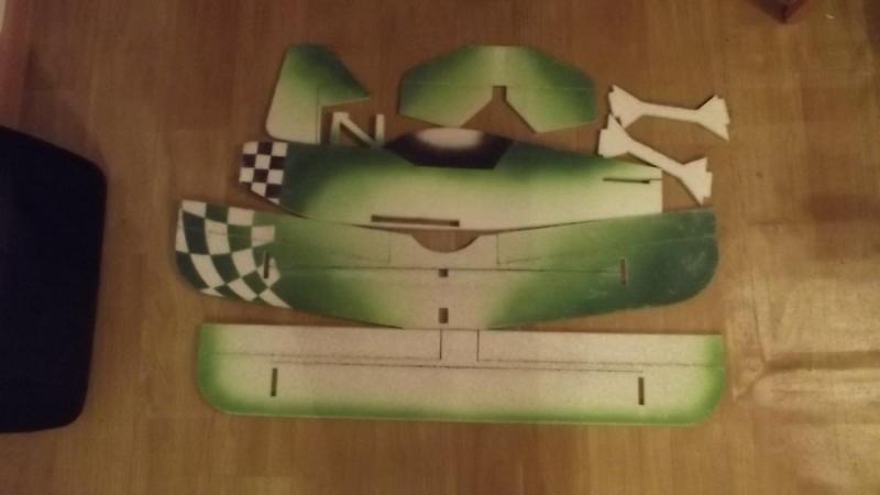

Obiecane zdjęcia:
w kawałkach
i złożony (bez klejenia, tylko żeby pokazać jak będzie mniej więcej wyglądał w całości)
